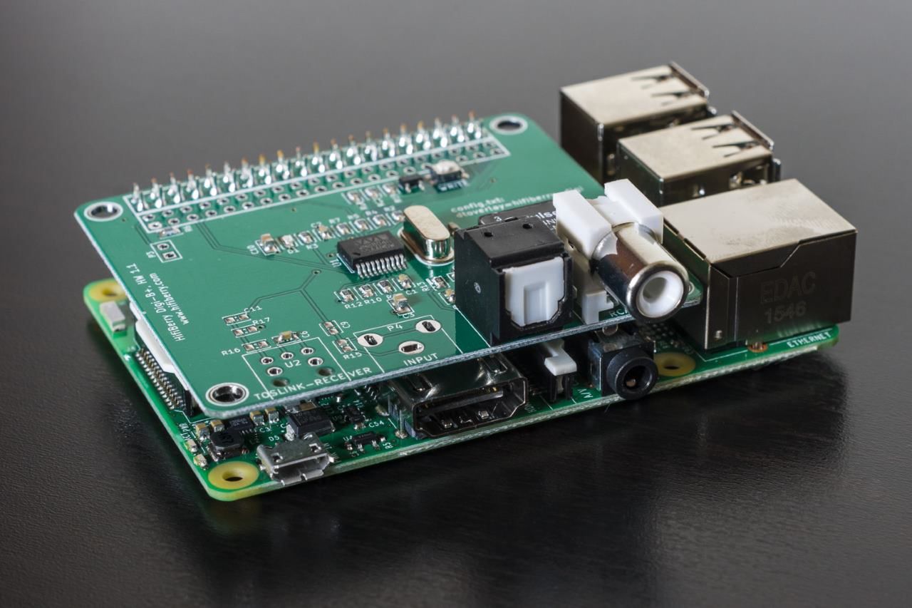

Dzięki uprzejmości sklepu Botland otrzymaliśmy do testów kartęmuzyczną HiFiBerry w wersji Digi+.Zakładana bezpośrednio na złącze GPIO Maliny karta nie wymagadodatkowych kabli i jest kompatybilna z Raspberry Pi A+/B+/2/3 (wwypadku modeli A/B konieczne będą małe modyfikacje, albozakupienie pasującego do nich modelu Digi). Parametry kartywyglądają bardzo interesująco – łączący się po magistraliI2S przetwornik, obsługujący częstotliwości do 192 kHz irozdzielczości do 24 bit, z wyjściami elektrycznym i optycznymS/PDIF, pozwalającymi podłączyć Raspberry Pi do wzmacniacza.Zasilanie oczywiście bezpośrednio z szyny GPIO, do tego mechanizmautomatycznej konfiguracji. Kartę-nakładkę kupimy w Botlandzie za145 złotych, dla audiofilów dostępna jest też wersja ztransformatorem izolującym galwanicznie sygnał z komputera za 199złotych.
W linii kart HiFiBerry znajdziemy jeszcze modelez wyjściem analogowym RCA oraz model z wbudowanym wzmacniaczem klasyD o mocy 25 W (który oczywiście wymaga zewnętrznego źródłazasilania). Tak samo jak Digi+, łączą się one z Maliną pomagistrali I2S, więc kwestia ich wykorzystania zależy od Waszychpotrzeb – my zdecydowaliśmy się na ten model z optycznym wyjściemze względu na to, że do dyspozycji mieliśmy chiński wzmacniaczSMSL z wejściem optycznym oraz Raspberry Pi 2 Model B.
Instalacja kart HiFiBerry jest bardzo łatwa. Delikatnie wciskamyją na złącze GPIO w Raspberry, otwory montażowe są dopasowane dominikomputerka, więc bez problemu połączymy obie płytki w stos.To wszystko – pozostaje jedynie podłączyć Raspberry Pi dozasilacza, a w gniazdo S/PDIF włożyć wtyczkę kabelka TOSLINK.Niektórzy radykalni audiofile polecają zastosowanie liniowychregulatorów napięcia z toroidalnym transformatorem, ale należącdo opcji umiarkowanej, wykorzystaliśmy tutaj zwykły tabletowyzasilacz 2,1 A z wyjściem microUSB (zasilacze 1,5 A i słabsze niewystarczą).

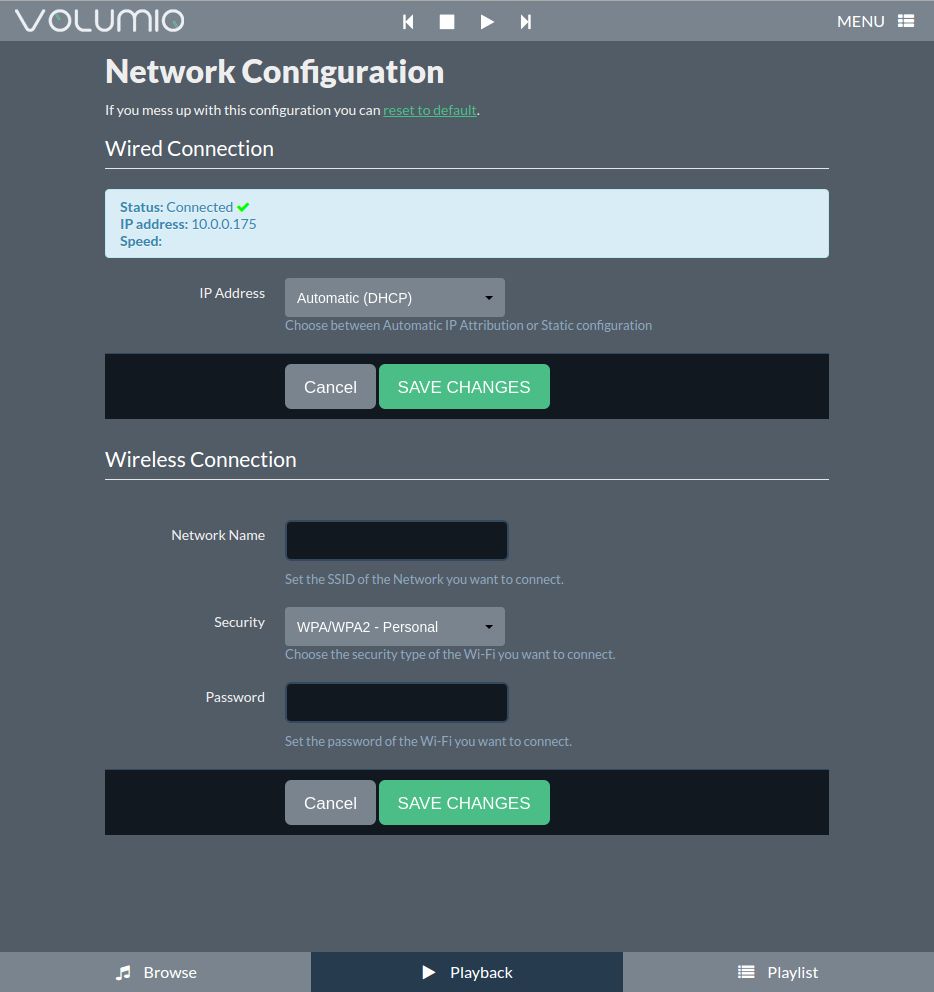

Pierwsza opcja jest prosta. Po uruchomieniu oprogramowania, wsieci lokalnej powinien pojawić się host o nazwie volumio.local –o ile nasz system i przeglądarka dobrze wspierają protokół mDNS.Bywa z tym różnie, nawet w najlepszym pod tym względem OS-ie Xokazało się, że Opera nie rozwiązuje tej nazwy, trzeba byłoprzełączyć się na Safari. Jeśli z jakiegoś powodu volumio.localnie działa, pozostaje wpisać adres IP urządzenia. Najłatwiejznaleźć go w panelu konfiguracyjnym routera, w ustawieniach DHCP(gdzie one są, to już zależy od modelu).
Może być tak, że nie zawsze będziemy dysponowali dostępemdo routera. Jedną z najlepszych metod na wykrycie adresu IPkomputera podłączonego do sieci lokalnej jest wykorzystanie skanerasieciowego nmap. W wypadku Raspberry Pi wykorzystać można fakt, żeadres MAC tych komputerków zawsze zawiera bajty b8:27:eb. Wydając w konsoli polecenie nmap -sP 10.0.0.1/24 | awk '/^Nmap//B8:27:EB/' (oczywiście zamiast 10.0.0.1 może być inna pula adresów sieci lokalnej, np. 192.168.0.1),zobaczymy, jaki adres IP dostała nasza Malinka.
Aplikacja webowa Volumio pozwala na zmianę ustawień sieciowych wpanelu Menu > Network. W dziale Wireless Connection wpisujemy poprostu nazwę sieci, wybieramy typ szyfrowania (niestety dostępne sątylko WEP i WPA/WPA2-PSK) i wpisujemy hasło. Następnie pozostajekliknąć SAVE CHANGES – i już Volumio powinno móc korzystać zsieci bezprzewodowej. Obsługiwane są te same moduły Wi-Fi, co wRaspbianie.

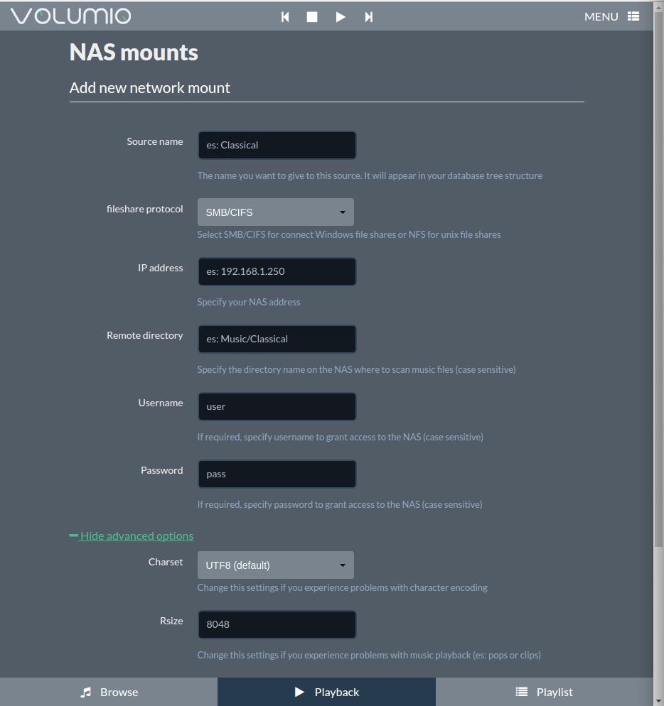

Pomimo obsługi Spotify, Volumio jest pomyślane przede wszystkimo odtwarzaniu muzyki z lokalnych źródeł. Mogą one znajdować sięna dysku sieciowym, udostępniane po protokołach SMB i NFS, na dyskuUSB, a nawet w RAMdysku (choć to nie ma za dużego sensu). Utwory napendrive zostaną wykryte i dodane do biblioteki automatycznie.Zasoby na dysku sieciowym trzeba dodać ręcznie.
W tym celu w Menu > Library klikamy przycisk ADD NEW MOUNT. Wkolejnym panelu podajemy nazwę źródła, protokół (SMB/CIFS alboNFS), adres IP dysku sieciowego, nazwę zdalnego katalogu (należyzakończyć ją ukośnikiem) oraz dostępowe login i hasło. Wustawieniach zaawansowanych można jeszcze zmienić stronę kodową,rozmiary bufora odczytu i zapisu, oraz flagi montowania zdalnegozasobu. Kliknięcie SAVE MOUNT dodaje zasób sieciowy do naszejfonoteki – chwila indeksowania i będziemy mieli dostęp dozgromadzonych tam utworów.

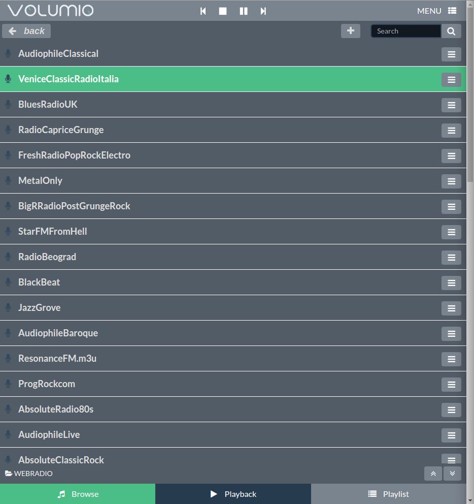

Podpięty zasób sieciowy będzie dostępny pod przyciskiemBrowse. Jak zauważycie, oprócz dodanych ręcznie zasobów znajdujesię tam niezły zestaw stacji radiowych (WEBRADIO) – przyciskiem +możemy do niego dodawać kolejne stacje, hamburgeryotwierają menu kontekstowe pozwalające dodać stację do listyodtwarzania.

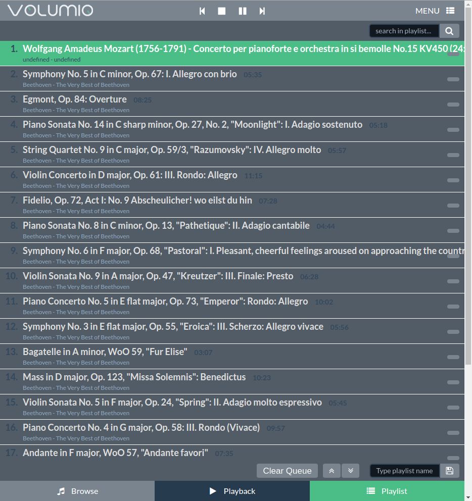

Sama lista odtwarzania jest prosta w obsłudze. To co już dodane,usunięte może być przyciskiem minus, listę można zapisać popodaniu jej nazwy, a następnie wyczyścić. Dostępna jest teżinteraktywna wyszukiwarka-filtr, lepsza niż Ctrl-F w przeglądarce.

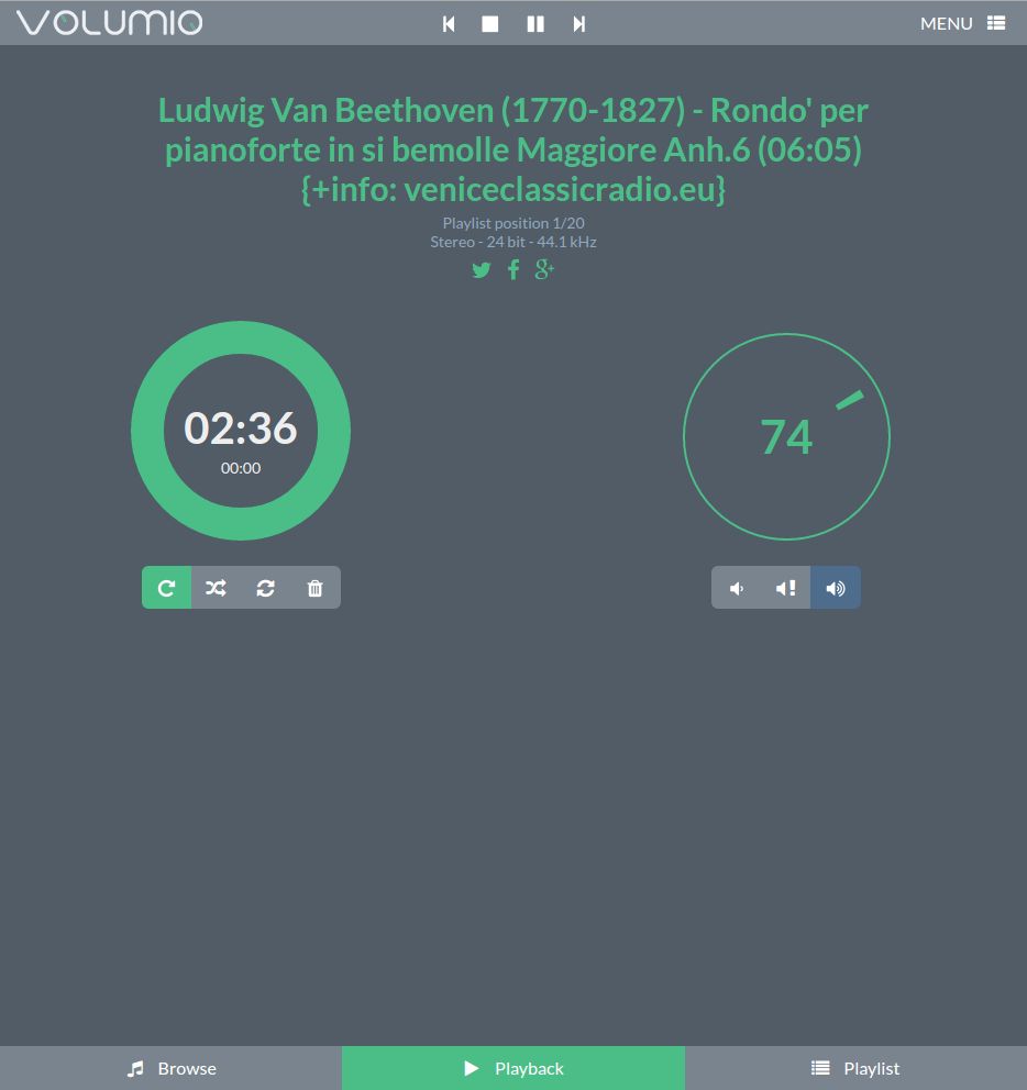

Pozostaje omówić wreszcie sam interfejs odtwarzania. Lewy okrągto wskaźnik postępu utworu, cztery przyciski pod nim pozwalają napowtarzanie listy, odtwarzanie w losowej kolejności, odtwarzaniepojedynczego utworu oraz tryb pochłaniania, w którym odtworzonyutwór wypada z listy. Prawy okrąg służy do kontroli głośnościi ewentualnego wyciszenia. Na samej górze mamy też pasek zprzyciskami kontroli odtwarzania, których zastosowania nie trzebachyba wyjaśniać.

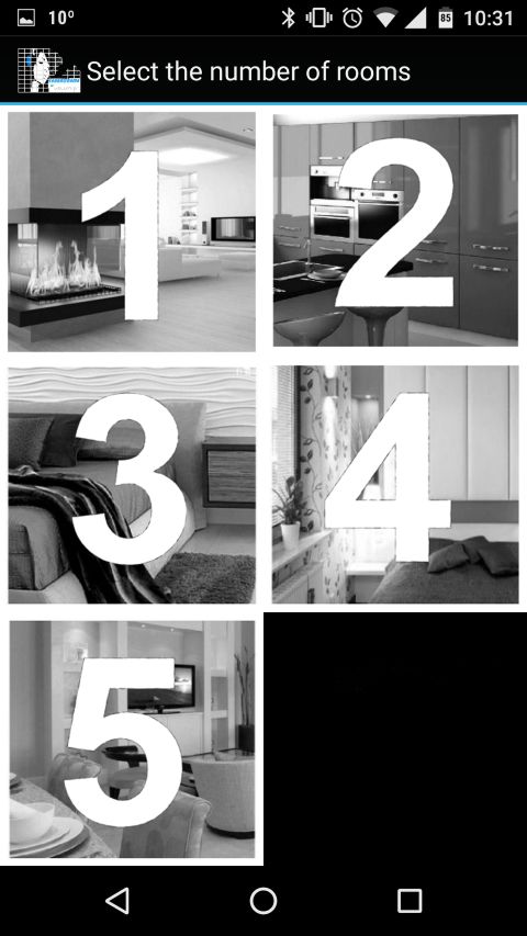

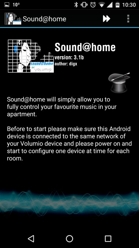

Korzystanie z przeglądarkowego interfejsu jest wygodne nakomputerze osobistym, niekoniecznie już jednak będzie tak wygodnena smartfonie czy tablecie. Użytkownicy Androida mogą jednakkontrolować Volumio za pomocą kilku aplikacji. Sound@hometo rozbudowane narzędzie, które docenią posiadacze kilkuodtwarzaczy w różnych pomieszczeniach – tu można skonfigurowaćsobie oddzielne ustawienia dla każdego z nich. Audiowardto po prostu natywny androidowy interfejs dla Volumio, dodatkowopozwalający wyświetlać teksty piosenek pobranych przez Musixmatch.VolumioSpotify Share to wtyczka do aplikacji Spotify, za pomocą którejmożemy sterować odtwarzaniem muzyki z tego popularnego streamingu(działa to tylko dla kont komercyjnych).
  • Obraz
  • Obraz
[1/2] Źródło zdjęć: |
Aplikacje te nie są oczywiście niczym przełomowym, alezamieniają urządzenie mobilne działające w tej samej siecilokalnej co odtwarzacz Volumio w wygodnego pilota, demonstrujączarazem, że rozwiązanie to cieszy się wsparciem społeczności iraczej nie zostanie zarzucone.
