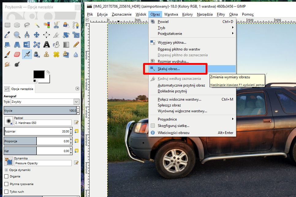

Do Powiększenia rozmiaru obrazu w GIMP-ie służy polecenie Obraz → Skaluj obraz. Pokaże się okno dialogowe, w którym można wpisać docelowy rozmiar obrazu. Po podaniu rozmiaru należy kliknąć Przeskaluj.

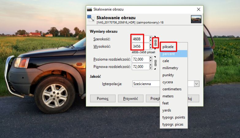

Domyślnie GIMP skaluje obrazy z zachowaniem proporcji, co oznacza, że obraz 4:3 po powększeniu wciąż będzie miał krawędzie 4:3 (na przykład z 1200×900 uzyskamy 2400×1800). Po podaniu jednej z wartości druga zostanie obliczona automatycznie. Można jednak podać je osobno – wystarczy kliknąć na „połączenie” między polami.
Możemy podać także rozmiar w procentach pierwotnego – na przykład 200% każdej z krawędzi, by powiększyć obraz czterokrotnie.
