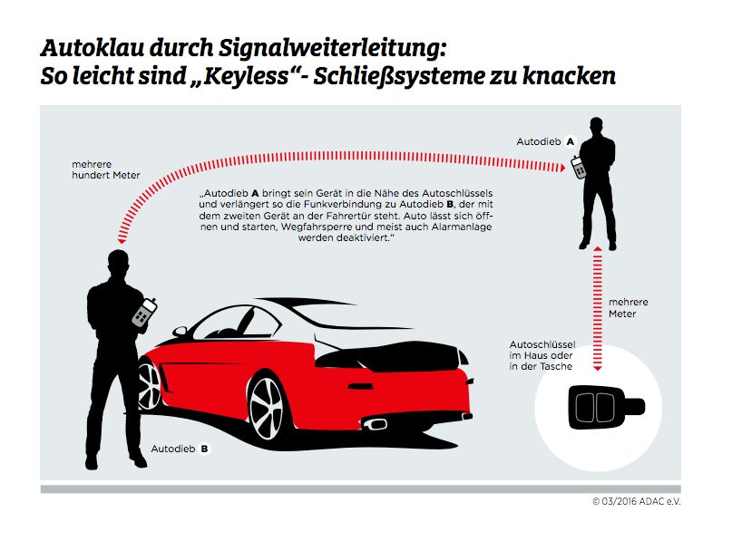

ADAC opisuje test metody kradzieży z wykorzystaniem dostępnych na czarnym rynku urządzeń. Oczywiście sama kradzież nie należy do najłatwiejszych i wymaga niezłej synchronizacji i współpracy. Jak jednak widać na powyższym filmie prób zakończonych powodzeniem nie brakuje. Do kradzieży konieczny jest zestaw dwóch urządzeń, które jednocześnie będzie mógł „emulować” zamek w samochodzie po uzyskaniu danych za pośrednictwem fal radiowych przekażą je do zamka, co otworzy drzwi.
Do otwarcia zamka konieczne jest wykorzystanie dwóch urządzeń nadawczo-odbiorczych. Pierwsze z nich znajduje się przy samochodzie i bezustannie wysyła sygnał kontrolny naśladujący elektroniczny kluczyk. W odpowiedzi otrzymuje sygnał od zamka. Ten jest przesyłany na odległość nawet do 300 metrów do drugiego urządzenia znajdującego się nieopodal prawdziwego kluczyka, co pozwala wymusić przekazanie danych wymaganych do otwarcia zamka do pierwszego urządzenia nadawczo-odbiorczego. To finalnie emituje sygnał z kluczyka i otwiera zamek.
Wykorzystane w testach urządzenia mogły z powodzeniem komunikować się w odległości ok. 300 metrów, jest to wystarczająco dużo, aby siedząc obok właściciela w miejscu publicznym przesłać dane z jego elektronicznego kluczyka w okolice samochodu zaparkowanego przed budynkiem.
