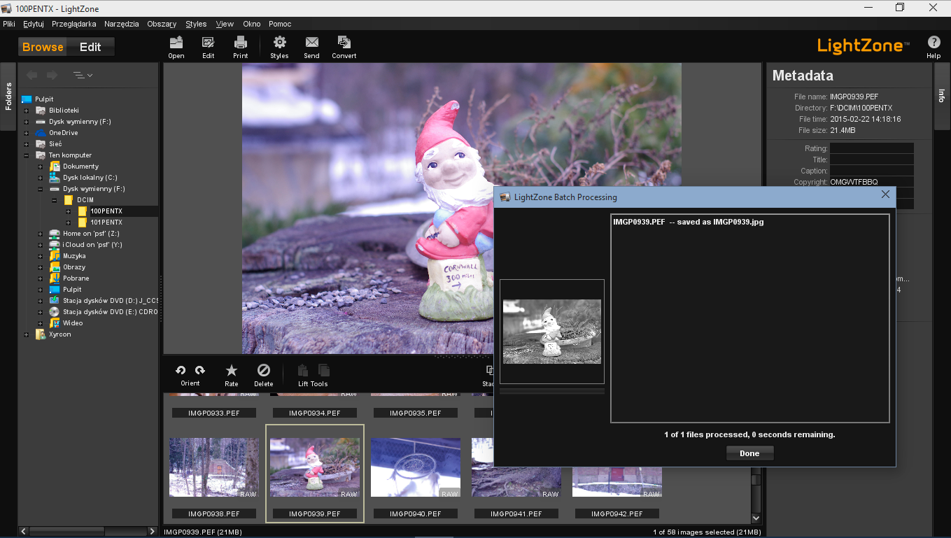

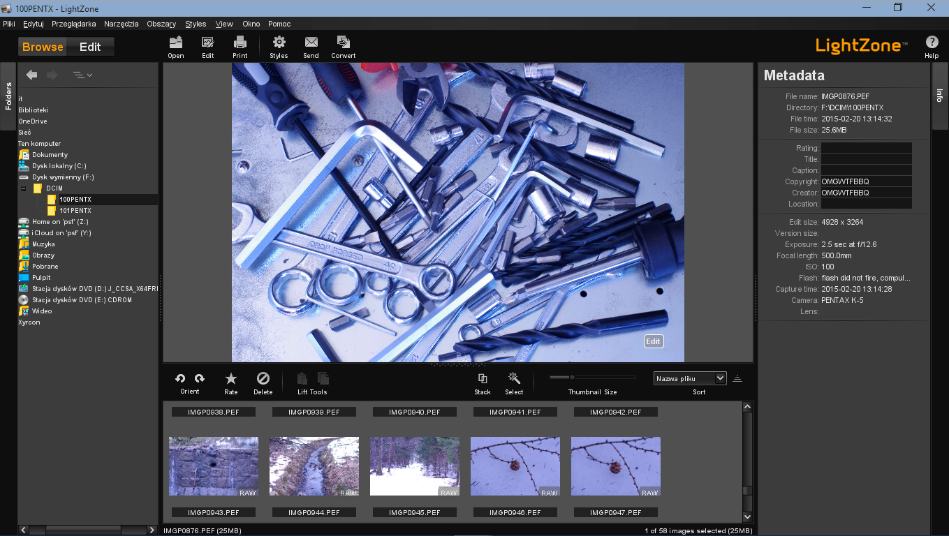

Przeglądarka plików w programie LightZone pozwala poruszać się po drzewie katalogów, prezentuje miniatury znalezionych w nich zdjęć i pozwala bliżej przyjrzeć się wybranym obrazom. Tu możemy także modyfikować metadane, nadawać obrazom oceny i zbierać je w stosy. Od razu w przeglądarce można użyć szablonu do wywoływania zdjęcia i błyskawicznie uzyskać plik JPG z wybranym efektem, a także wyeksportować kolekcję plików z nieco większym wyborem parametrów jako JPEG lub TIFF. Tu również można obrócić obraz.

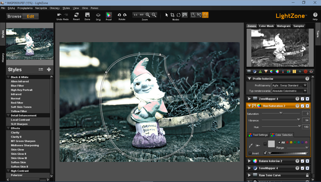

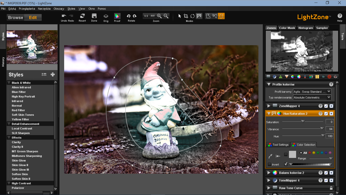

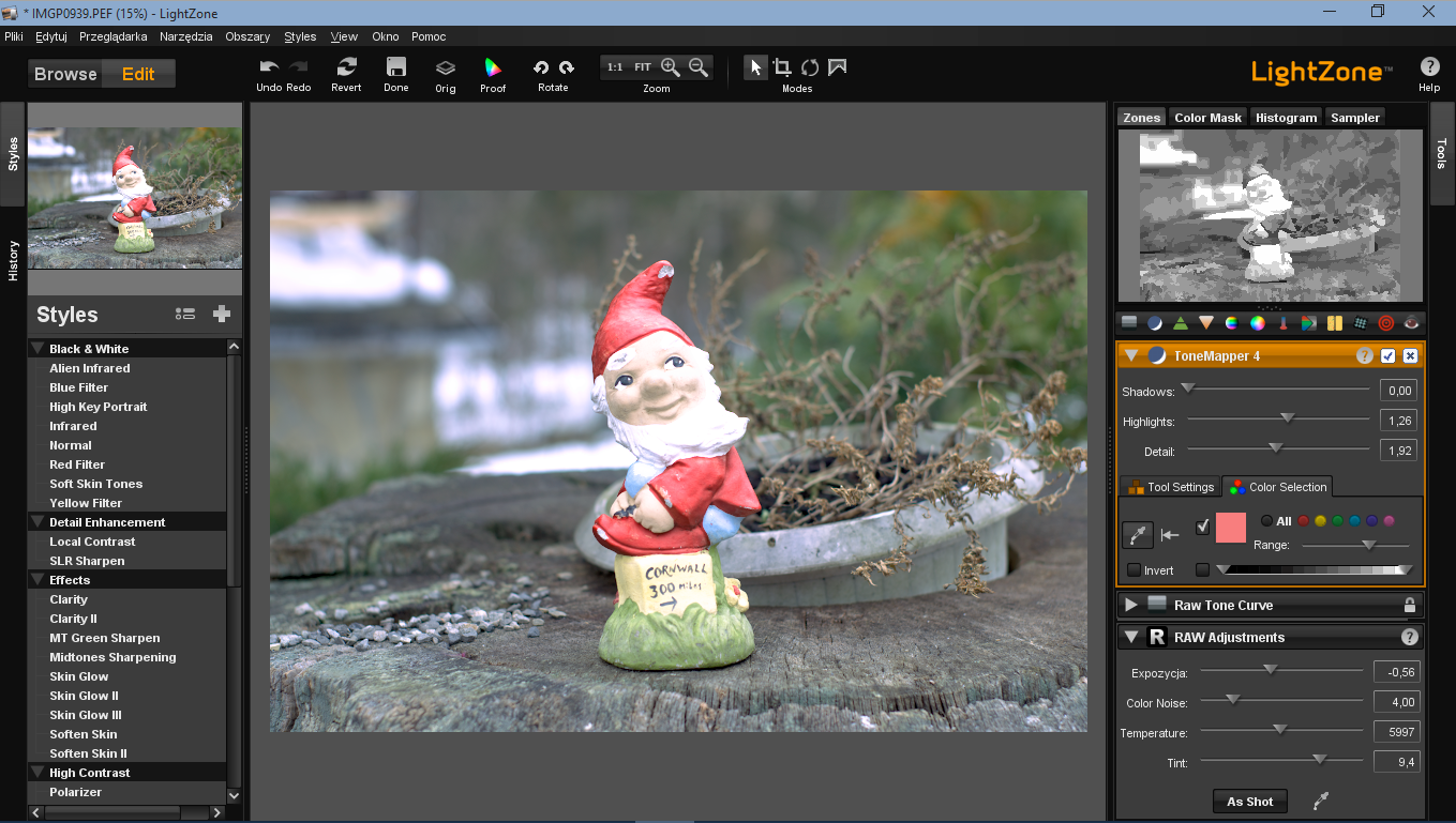

Moduł wywoływania zdjęcia pozwala wykonać podstawowe czynności związane z poprawieniem barw, temperatury światła, mapowaniem kolorów, balansem kolorów, rozmazaniem i wyostrzeniem zdjęcia, a także podstawowy retusz. Odbywa się to jednak w sposób nietypowy, bo przez nakładanie warstw z kolejnymi poprawkami i ustawianiem maskowania według jasności lub odcienia.

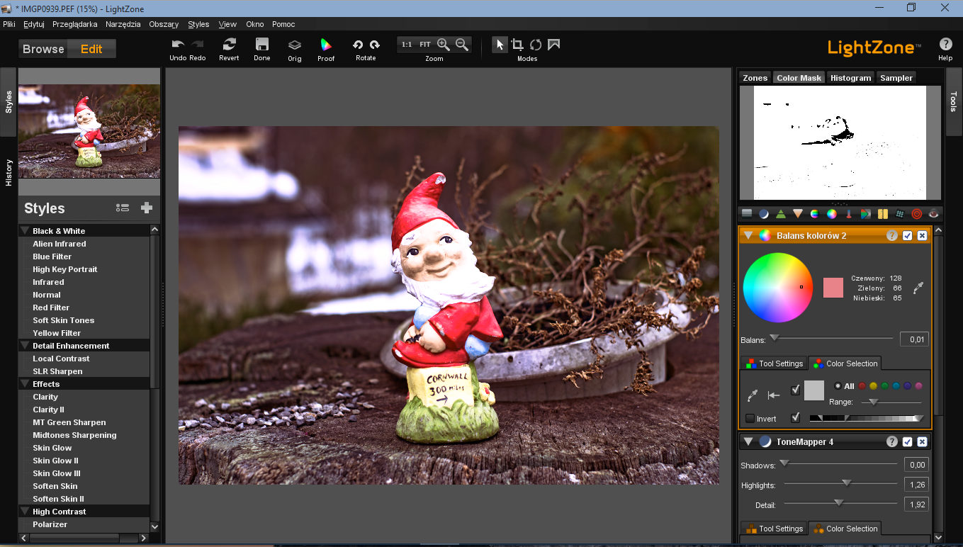

Podgląd stref oraz masek można włączyć nad panelem narzędzi i jest to bardzo pomocne przy wybieraniu obszaru, na jaki zostaną nałożone konkretne efekty. Można na przykład zmniejszyć intensywność tylko czerwieni, przyciemnić tylko jasne obszary, rozmazać tylko ciemne i tak dalej. Oczywiście warstwy można mieszać na różne sposoby i sterować ich przezroczystością. Każdą warstwę można w dowolnym momencie modyfikować lub usunąć.
