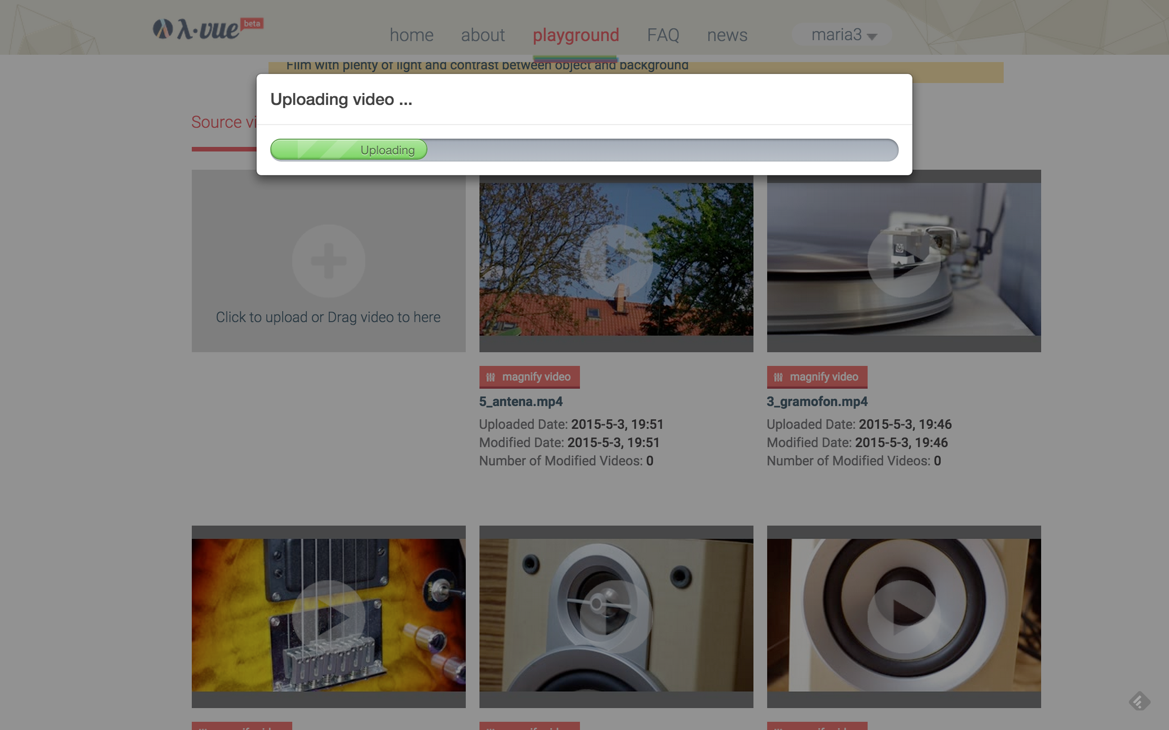

Naukowcy z MIT udostępnili swój wynalazek w Internecie i każdy może nagrany przez siebie film „powiększyć”. Wystarczy przejść na stronę projektu, założyć konto i wysłać kilka filmów. Serwis wymaga, by materiały nie zajmowały więcej niż 100 MB i miały więcej niż 64 klatki długości. Szczegóły obliczeń i przykładowe zastosowania można znaleźć na stronie MIT-u.

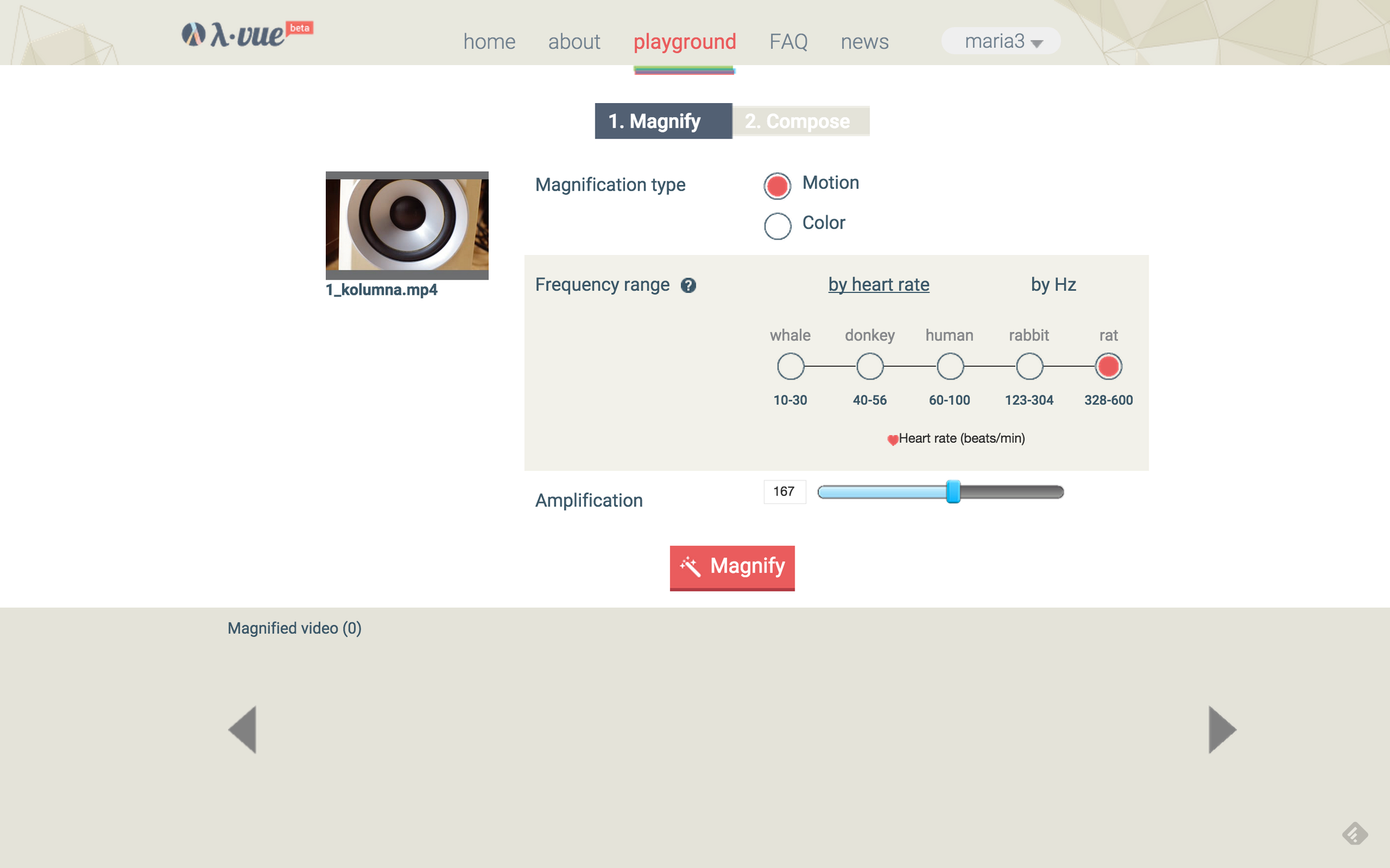

Filmy warto nagrywać przy dobrym, jasnym świetle i na jednolitym tle, kontrastującym z filmowanym obiektem. Warto mieć na uwadze, że bez statywu lub innego sposobu na unieruchomienie aparatu nagranie dobrego materiału jest niewykonalne – najmniejszy ruch kamery zostanie zwielokrotniony podczas przetwarzania materiału. Po umieszczeniu w swojej przestrzeni filmów można przystąpić do zabawy. Choć obliczenia wykonywane przez program są skomplikowane, obsługa aplikacji webowej jest banalnie prosta. Do dyspozycji mamy kilka wariantów częstotliwości oraz możliwość wyboru między powiększaniem zmiany barw i powiększaniem ruchu.

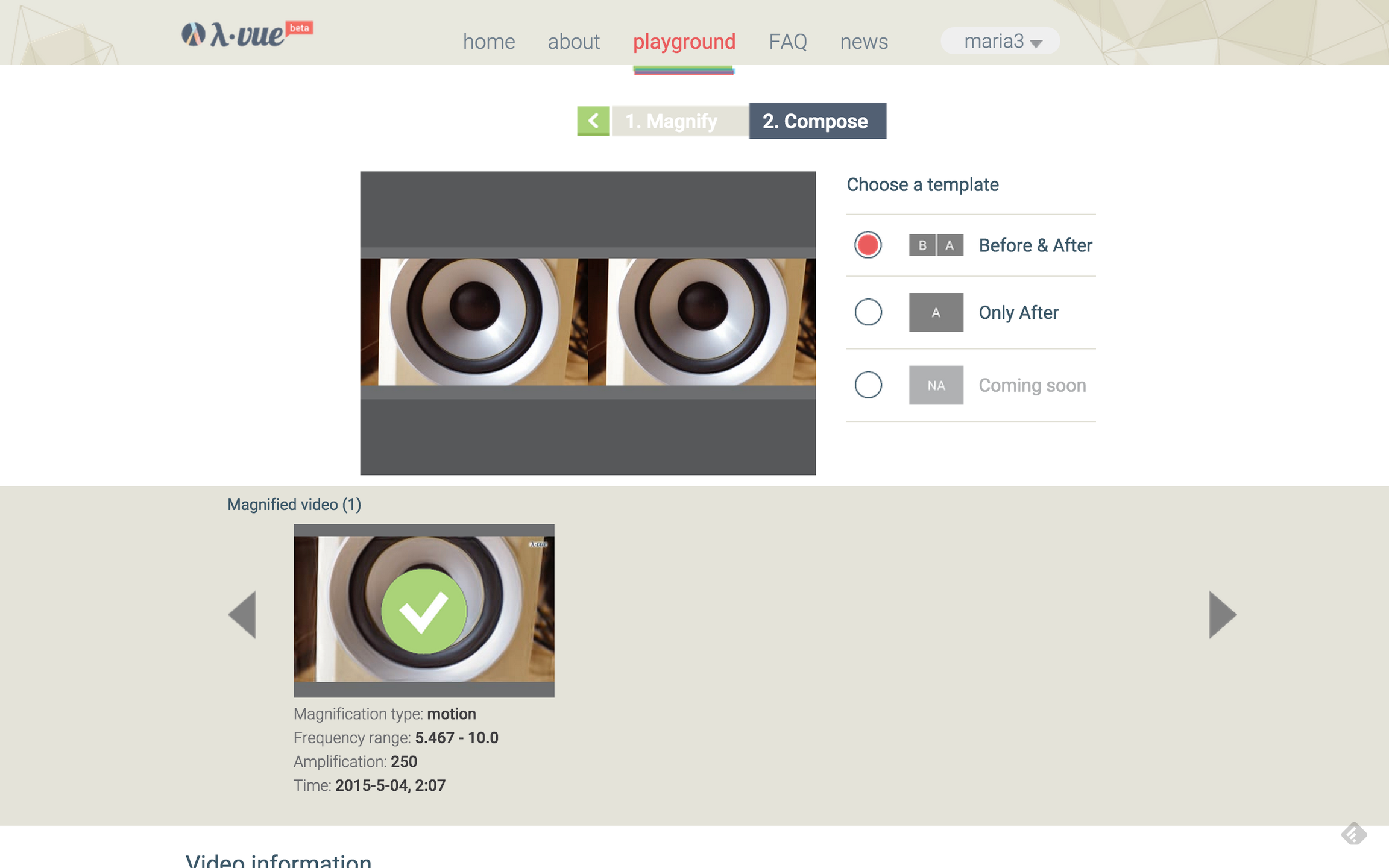

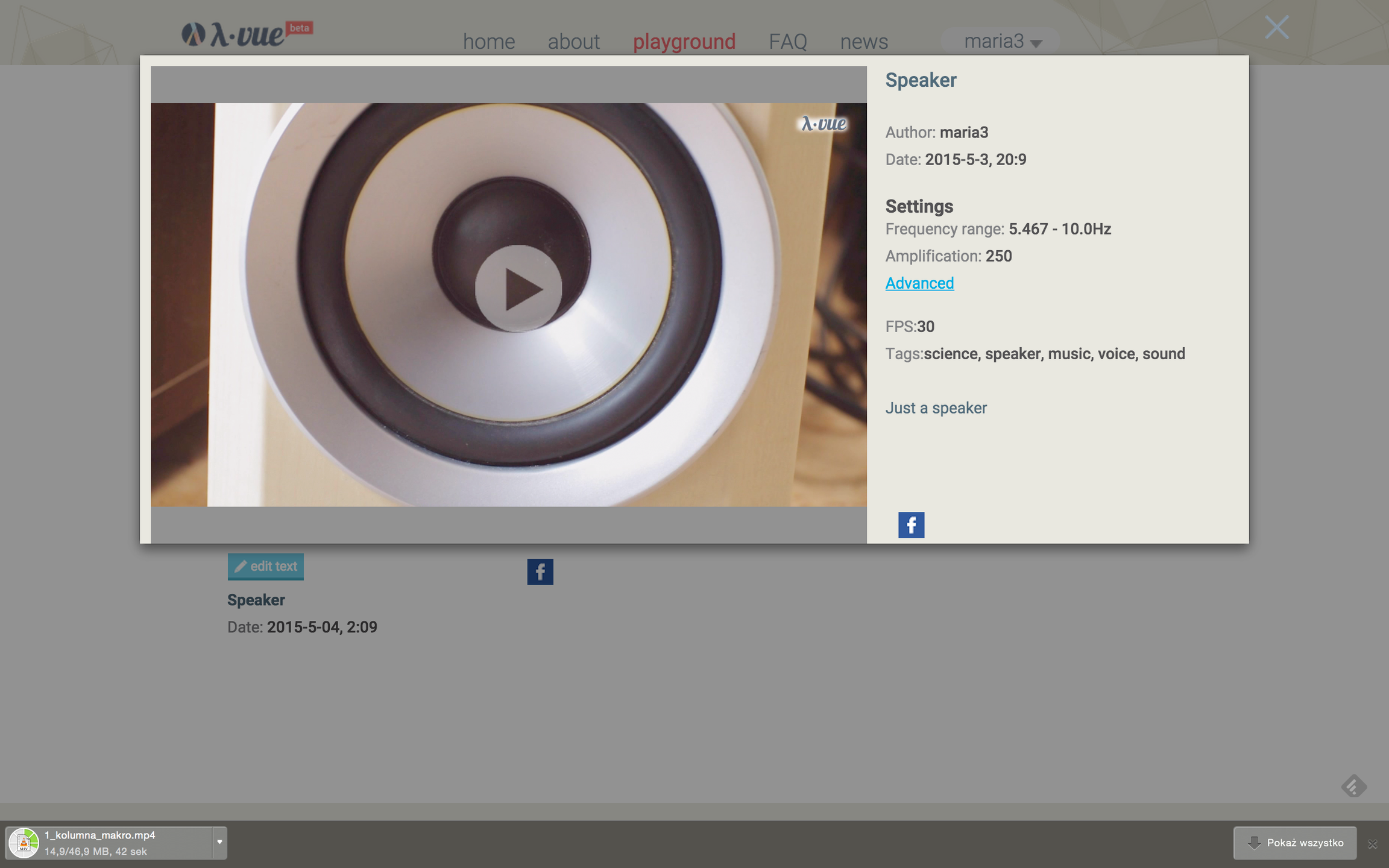

Przetworzenie filmu zajmie trochę czasu – 15-sekundowy film będzie gotowy po około pół godziny. Będzie można zobaczyć jego podgląd, a jeśli rezultaty okażą się zadowalające, można wyrenderować i pobrać gotowy film. Materiał może składać się z dwóch filmów obok siebie lub tylko „powiekszonego”. Oczywiście można zachować kilka wariantów filmu z różnymi parametrami i wybrać najlepszy później.

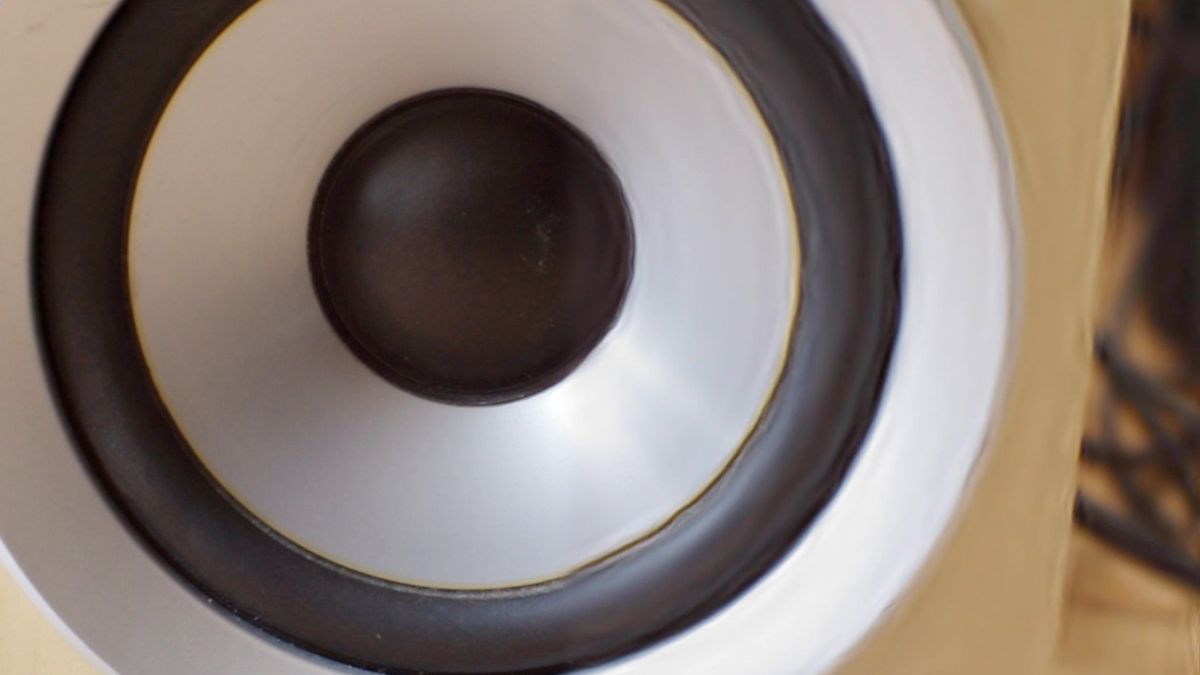

A oto kilka przykładów, co można zobaczyć po powiększeniu ruchu nagranego zwykłą lustrzanką:
