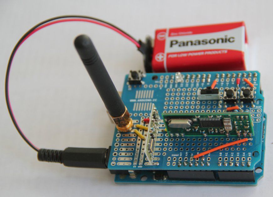

Teraz Garcia z kolegami pokazuje, że nie tylko można odpalićauta bez kluczyków, ale też wejść do nich bez kluczyków.Tegoroczna praca przedstawia właściwie dwa ataki. W obuwykorzystuje się tanią elektronikę, płytki Arduino i układyradiowe, ale można to wszystko zrobić też za pomocąoprogramowania, wykorzystując software’owo zdefiniowane radiopodłączone do laptopa. W ten czy inny sposób dostajemy w efekcie wpełni programowalny odpowiednik pilota do auta.

Taki sobie prosty programowalny pilot do milionów aut

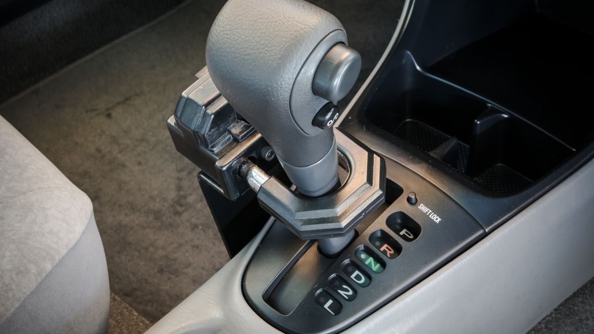

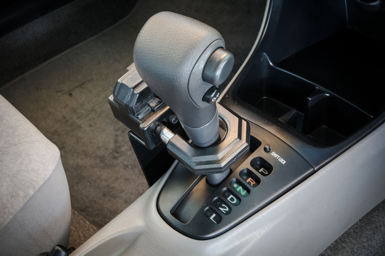

Jeśli zaś to tylko możliwe,pomyślcie o zabezpieczeniu mechanicznym. Specjaliści od elektronikirzadko kiedy są jednocześnie specjalistami od mechaniki. Dobrablokada skrzyni biegów z niewyciąganym trzpieniem, wykorzystującazamki dyskowe, powinna kosztować maksymalnie tysiąc złotych (wzależności od modelu auta). Jej montaż w certyfikowanym warsztacieto kolejne kilkaset złotych. Niewiele, w porównaniu do ceny nowegoauta.
