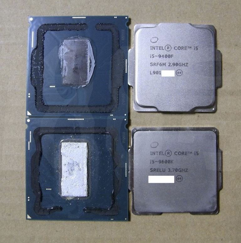

Z informacji dostępnych w internecie wynika, że przynajmniej jeden układ Intel Core 9. generacji, a mianowicie Core i5-9400F może być kupiony w wersji z klejonym IHS-em. To dlatego, że model ten produkowany jest w dwojaki sposób; ma dwie różniące się od siebie iteracje.
Egzemplarze w steppingu P0 powstają z ośmiordzeniowej struktury, po wyłączeniu dwóch rdzeni, a ich IHS jest lutowany. Natomiast egzemplarze w steppingu U0, które już wyjściowo oferują sześć rdzeni, mają rozpraszacz klejony, a na dodatek – nieco cieńszą płytkę drukowaną. Kiedy zamawiamy sprzęt ze sklepu, o rodzaju połączenia IHS-u ze rdzeniem decyduje łut szczęścia.
Klejony Core i5-9400F (U0) w porównaniu z lutowanym Core i5-9600K. Z zewnątrz oba procesory są bliźniaczo podobne. Źródło: Tom's Hardware
W tej chwili nie wiadomo, czy taki brak jednorodności dotyka także modelu Core i5-9400 bez-F, czyli wersji ze zintegrowanym układem grafiki, ale to niezwykle prawdopodobne. Fakt faktem, oprócz iGPU, Core i5-9400F charakteryzuje się dokładnie taką samą specyfikacją jak Core i5-9400.
