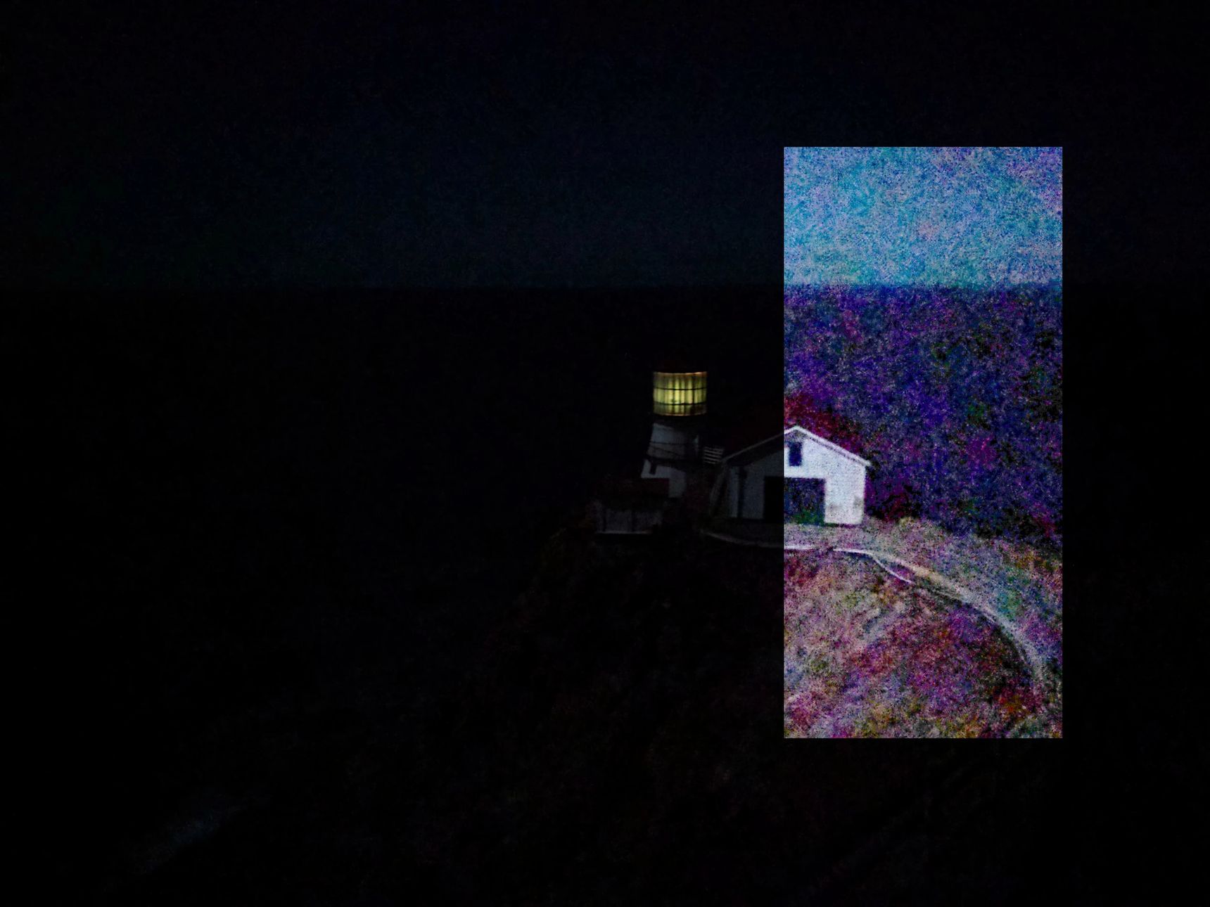

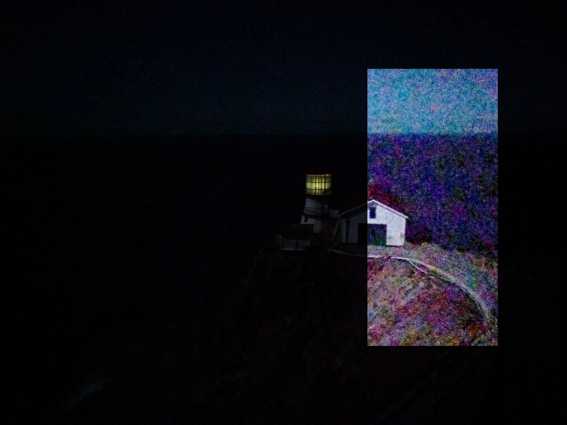

Eksperymentalne rozwiązanie problemu opracował Florian Kainz z zespołu Google Daydream. Zaczął od aplikacji przejmującej kontrolę nad czasem naświetlania, czułością matrycy i odległością „ostrzenia” aparatu w Nexusie 6P. Po naciśnięciu spustu migawki aplikacja czeka kilka sekund, po czym zapisuje aż 64 ramki w formacie DNG (cyfrowy negatyw). Z 32 obrazów naświetlonych w czasie 4 sekund (ISO 1600) złożył obraz, a pozostałe 32 z czarnym obrazem wykorzystał jako wzorzec do usuwania szumów. W porównaniu do HDR+, efekty są całkiem niezłe.
  • HDR+ (prostokąt rozjaśniony ręcznie by pokazać szumy)
  • kombinacja plików DNG
[1/2] HDR+ (prostokąt rozjaśniony ręcznie by pokazać szumy)

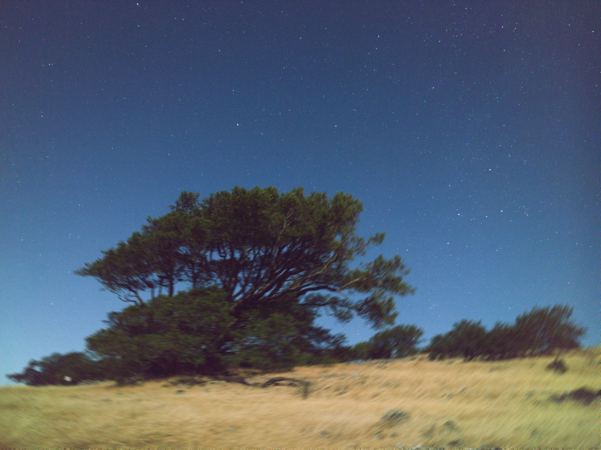

Schody zaczynają się przy fotografowaniu gwiazd i Księżyca – w końcu te obiekty nie stoją w miejscu, co będzie widać już na zdjęciach naświetlanych przez minutę czy dwie. Jeśli więc składamy obraz z kilku, rejestrowanych w odstępach czasowych, nie ma szans na dobre ujęcie gwiazd. Można jednak obracać całe zdjęcia, by uzyskać naturalnie wyglądający obraz nieba i dopiero wtedy połączyć go z resztą krajobrazu.
  • zdjęcia zostały obrócone, by uzyskać naturalny wygląd gwiazd
  • gwiazdy zostawiły łukowate ślady na niebie
[1/2] zdjęcia zostały obrócone, by uzyskać naturalny wygląd gwiazd

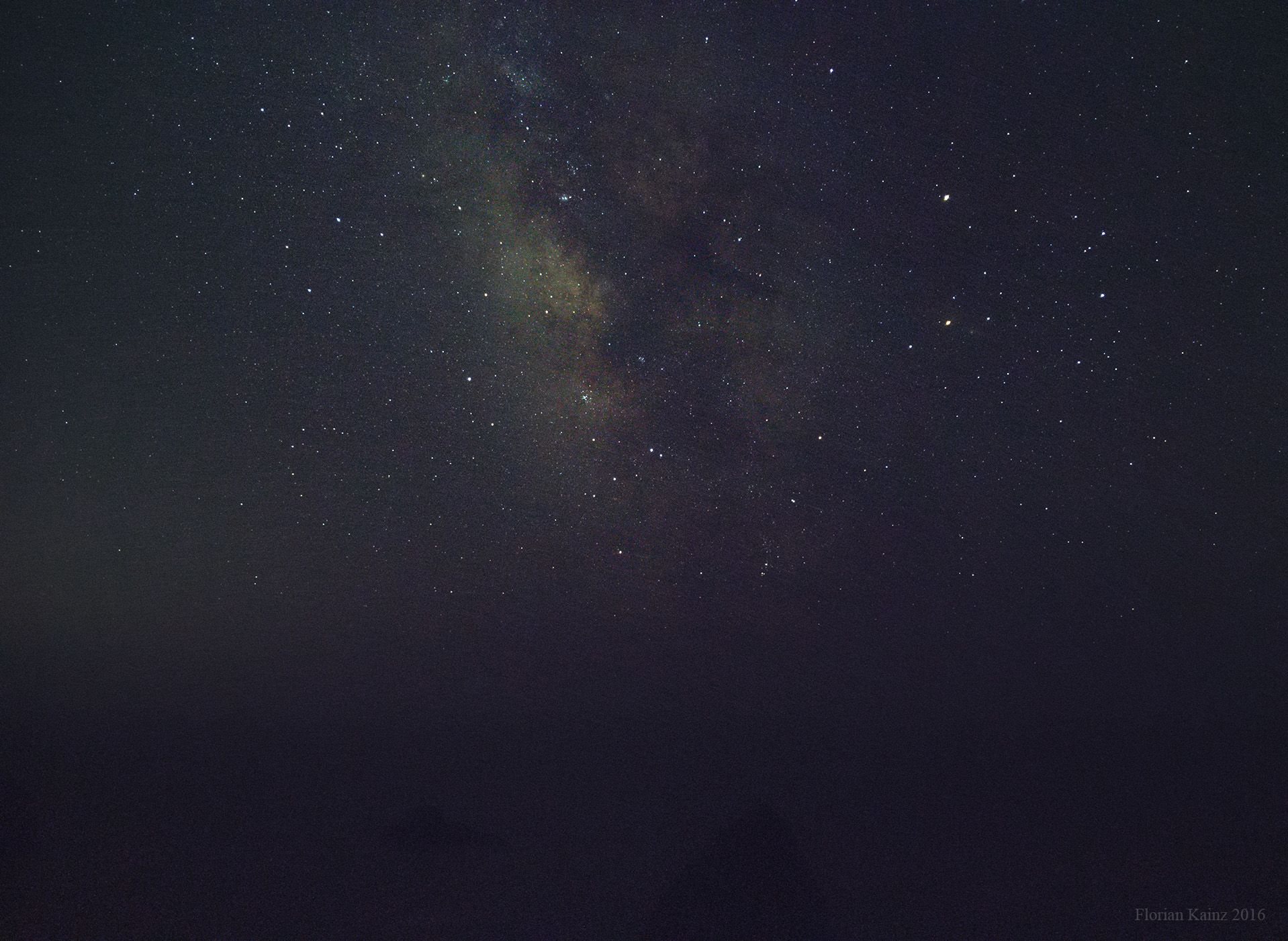

A co jeśli nie ma nawet Księżyca? Kainz przeprowadził i taki eksperyment, korzystając ze smartfonu Google Pixel. Poniżej można zobaczyć zdjęcia złożone z 64 RAW-ów, naświetlanych przez 2 sekundy każdy. Widać na nich nieco ziarna, ale wciąż jest nieźle. W tle widać łunę miasta.
Czy można posunąć się jeszcze dalej? Czy można smartfonem robić zdjęcia przy praktycznie zerowym oświetleniu, z dala od miast i w bezksiężycową noc? Na razie nie. Prawdopodobnie poniżej widzimy najciemniejsze nocne zdjęcie w historii smartfonowej fotografii, ale jeszcze sporo mu brakuje do tego, co można osiągnąć lustrzanką. Możliwe, że efekty byłyby lepsze, niż prezentowane tutaj, gdyby w testach brały udział inne smartfony. Żeby daleko nie szukać, testowany przez nas właśnie LG G6 także może zapisywać zdjęcia jako DNG, ale obsługuje czasy naświetlania nawet do 30 sekund. W tym przypadku trzeba się jednak liczyć z zupełnie innymi poruszeniami obiektów na zdjęciach.
