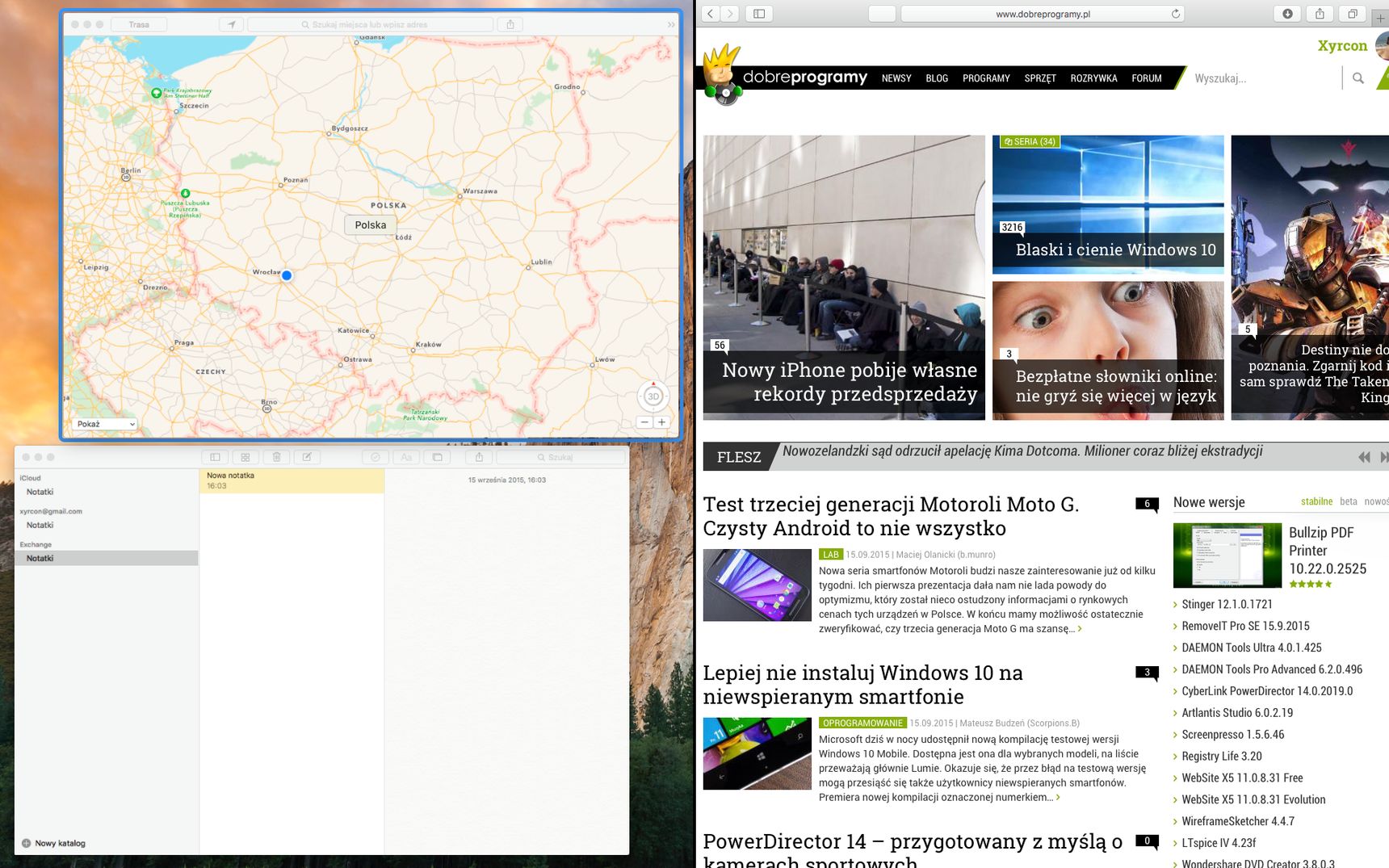

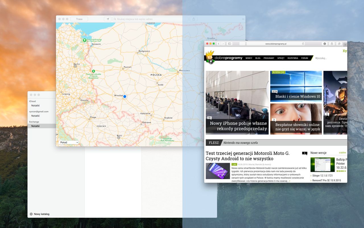

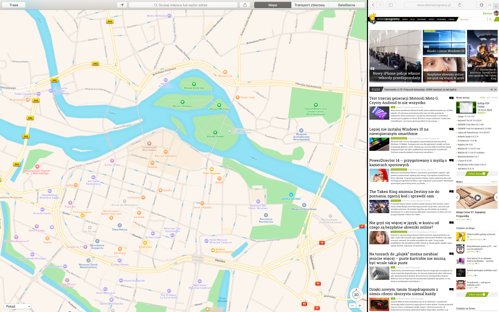

Aby podzielić ekran na dwie części, wystarczy kliknąć i przytrzymać kursor na zielonym przycisku na ramce okna – tym samym, który służy do maksymalizacji. Po przytrzymaniu będziemy mieli do wyboru stronę ekranu, po której ma zostać umieszczony wybrany program.
Potem należy wybrać drugi program. Niestety obok siebie można układać jedynie okna z jednego pulpitu wirtualnego, więc należy przenieść je sobie wcześniej w jedno miejsce.

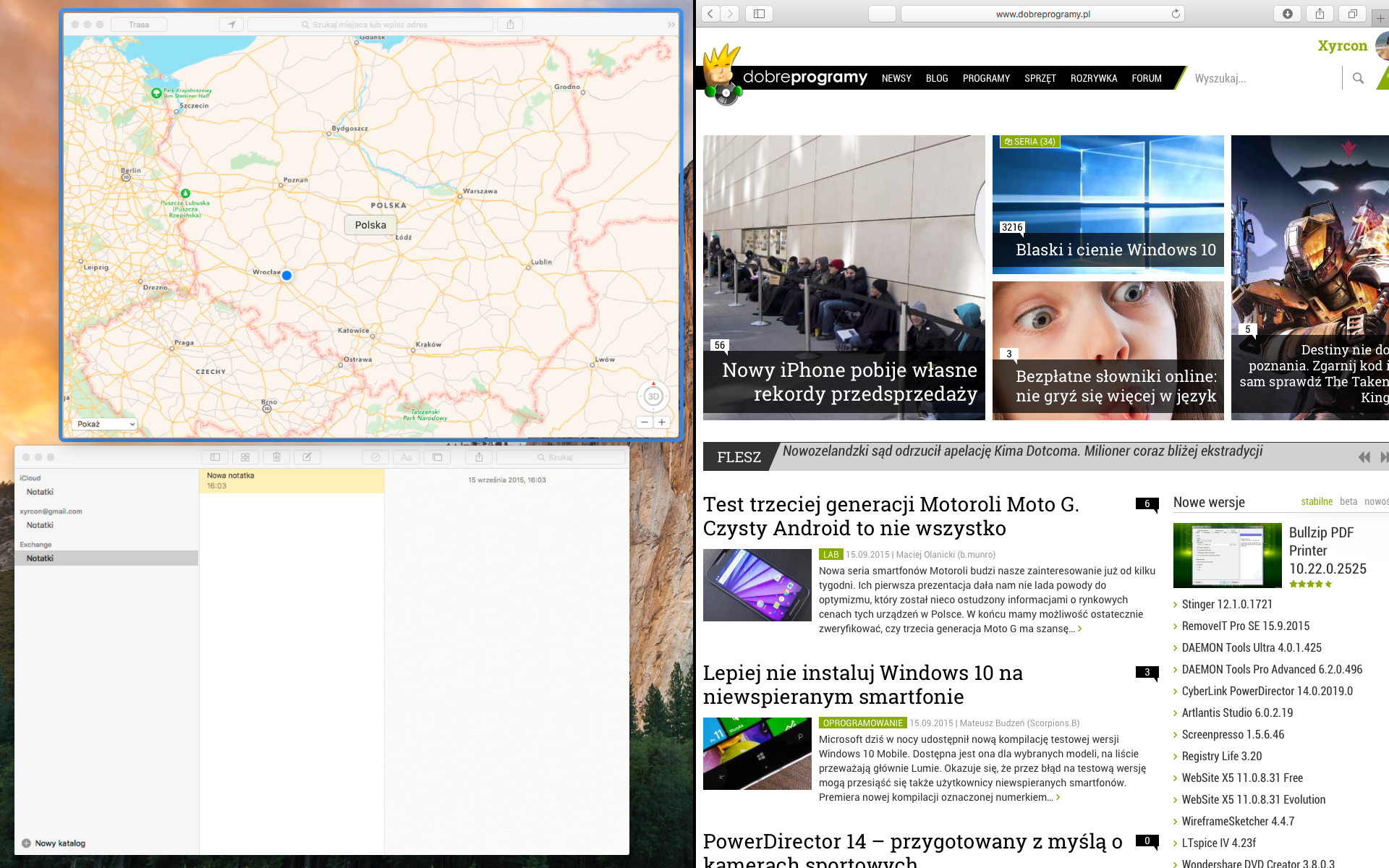

Proporcje podziału ekranu można ustalić samodzielnie, przesuwając linię oddzielającą programy.

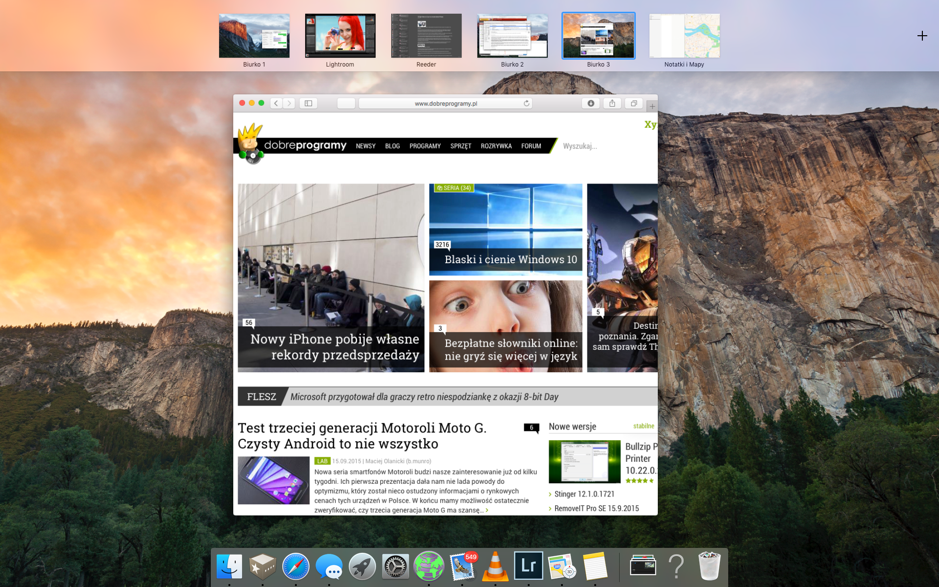

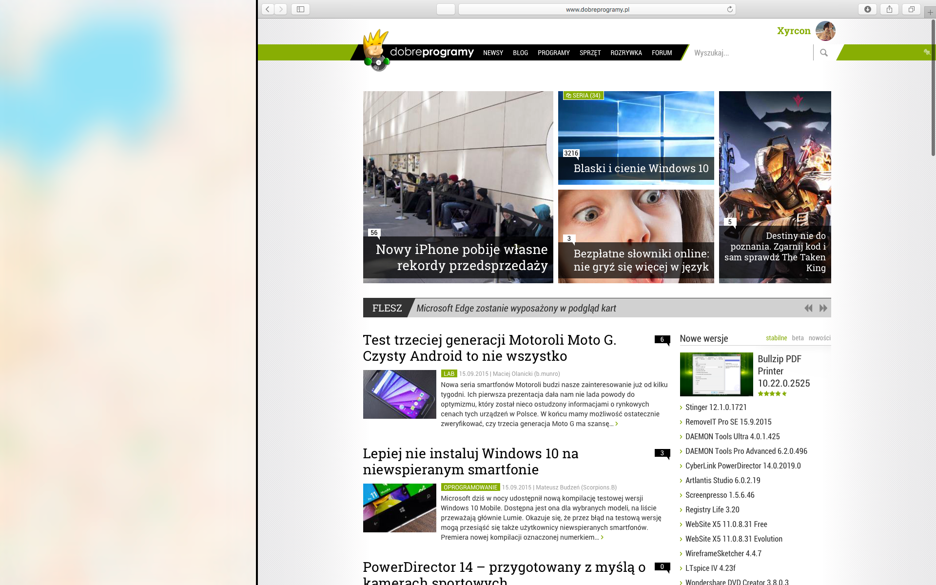

Niestety w pierwszych wydaniach OS X El Capitan nie ma łatwego sposobu na zmianę programów dzielących ekran. Można je najwyżej przełączyć do widoku okienkowego i potem umieścić na dwóch częściach ekranu od nowa. W Expose dwa programy umieszczone obok siebie będą widoczne jako kolejne wirtualne biurko. Po zamknięciu jednego z nich, drugi zostanie sam w trybie pełnoekranowym.
