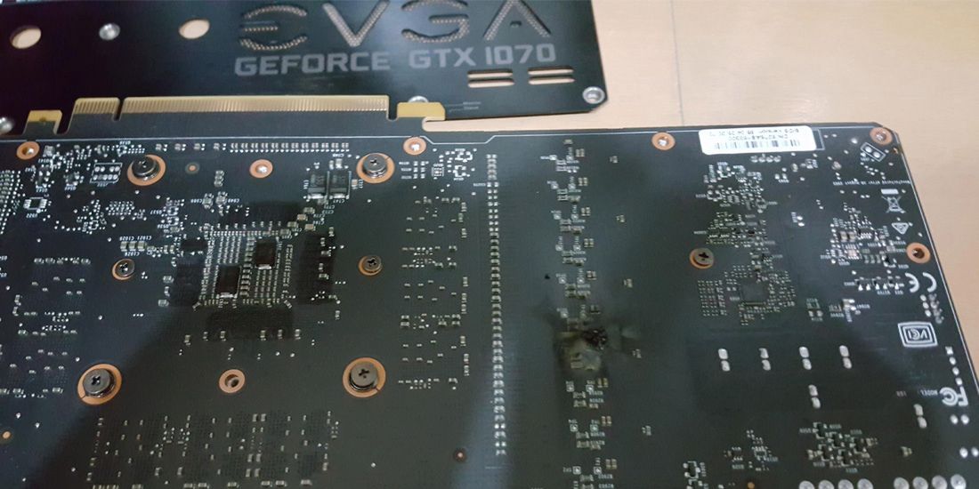

Problemy z bezpieczeństwem termicznym i energetycznym w tychczasach nie są tylko domeną smartfonów Samsunga. Przekonali się otym nabywcy nowych kart GeForce GTX 1080 i 1070 wyprodukowanych przezdobrze znaną firmę EVGA, które nagle w trakcie gry potrafiłystanąć w płomieniach, wypełniając pomieszczenia śmierdzącymdymem.
Już wcześniej na forach dotyczących sprzętu komputerowegopojawiały się doniesienia o niestabilności pracy, i wyłączaniusię wspomnianych kart EVGA w trakcie większych obciążeń,typowych przecież dla wymagających gier naszych czasów (w końcunikt chyba nie kupuje GTX 1080 by grać w Minecrafta czy LoL-a).Przyczyny problemu szukano jak to zwykle bywa w sterownikach – gdyjednak pierwsze egzemplarze zapłonęły, jasne się stało, że towada sprzętowa.
Śledztwo prowadzone m.in. przez tak uznanych ekspertów jakredaktorzy Tom’sHardware pozwoliły znaleźć prawdziwą przyczynę zapalania siękart EVGA z całej linii GTX 1080/1070, wyposażonych w systemchłodzenia ACX. Poszło o moduł regulatora napięcia (VRM), awłaściwie o niewystarczający system odprowadzania z niego ciepła.Moduł ten, mówią najprościej, służy do przekształcenianapięcia dostarczanego z zasilacza do niższych napięćwykorzystywanych przez GPU i wykorzystuje w tym tranzystory MOSFET –wytwarzając przy tym dużo ciepła.

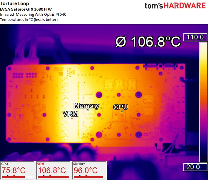

VRM zaprojektowany przez firmę EVGA miał wytrzymać temperaturydo 125 °C, dostarczając w tej temperaturze nawet 190-amperowy prąd. To dobry wynik, biorąc pod uwagę to, że nawet pod ekstremalnymiobciążeniami nie udało się przekroczyć testującym 110 °C, aGPU z GTX 1080 zużywa maksymalnie 180 W przy napięciu 1,05 V. Modułpozwalał więc na podkręcanie w jakimś rozsądnym zakresie.
Jednak zaprojektowane przez firmę chłodzenie okazało siękompletnym nieporozumieniem. Moduły nie miały własnych radiatorów,nie były podłączone do ciepłowodów GPU. Gorące powietrzekrążyło bez ujścia w obudowie karty, podgrzewając elektronikęmodułu, który w końcu osiągał stan termicznej niestabilności –i stawał w płomieniach (tak samo jak niesławne akumulatory wGalaxy Note 7).
Temperatury karty EVGA GTX 1080 pod ekstremalnym obciążeniem: GPU chłodzone, VRM i pamięć niekoniecznie
Warto podkreślić, że całe zdarzenie zachodziło nagle, bezostrzeżenia Na łamach GamersNexus znany overclocker Buildzoidwyjaśniał,że bez stałego monitorowania temperatury VRM-a, nie można ustalićżadnych oznak zbliżenia się do termicznej niestabilności. Aprzecież czujniki karty mierzą przede wszystkim temperaturę samegoGPU.
