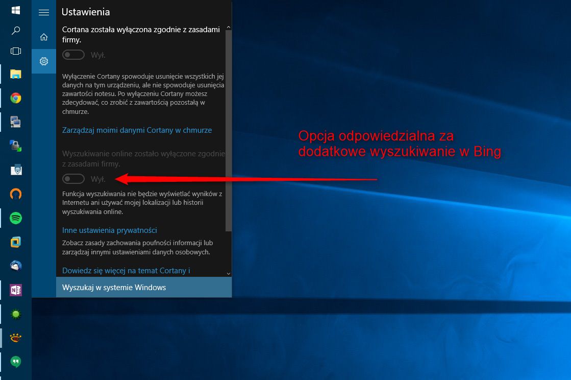

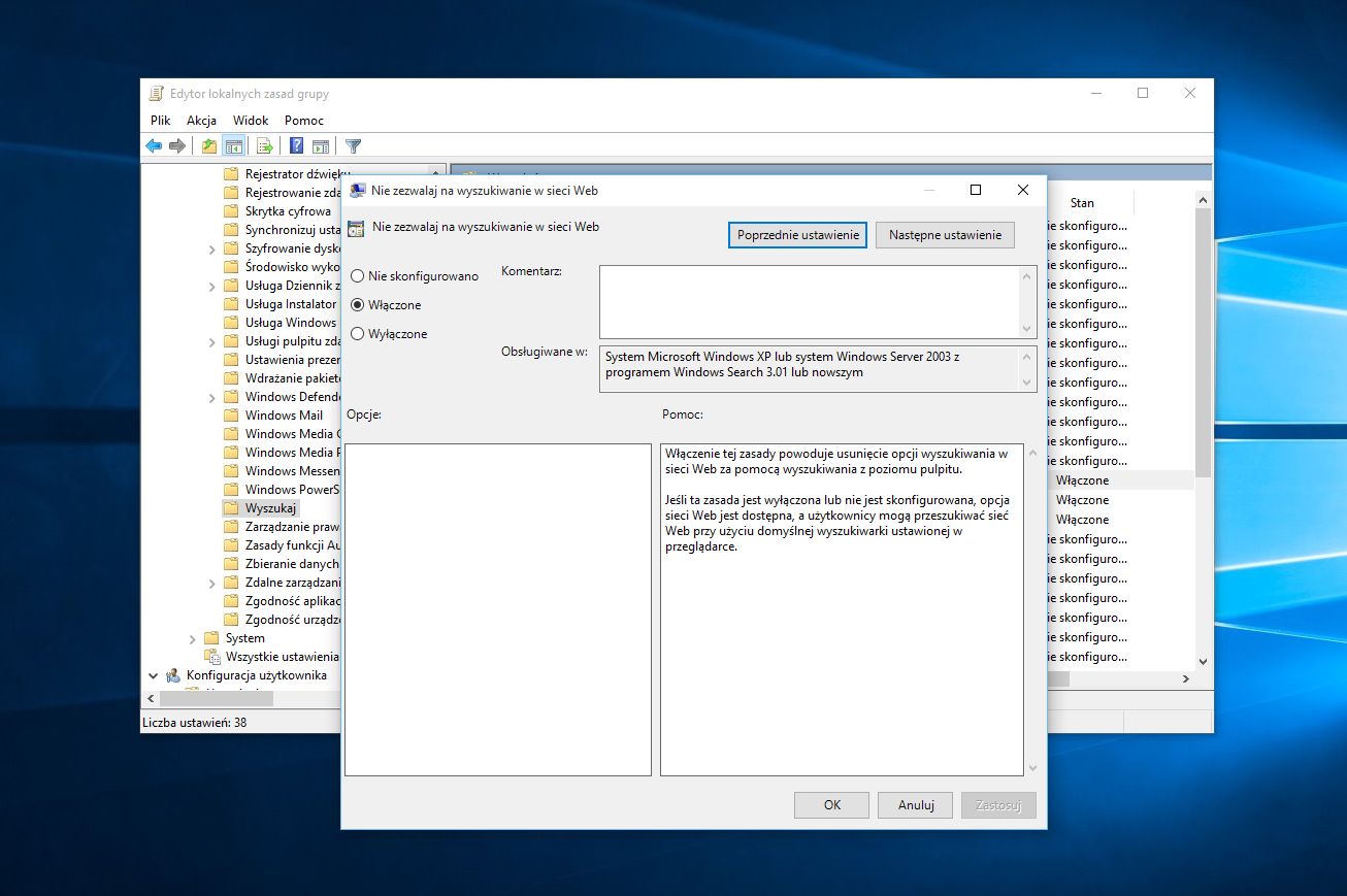

Pierwszym krokiem jest wybranie z paska zadań ikony wyszukiwarki, a następnie kliknięcie ikony ustawień w oknie, jakie się wyświetli. Znajdziemy tu ustawienia Cortany (asystentka jak na razie nie jest dostępna w Polsce), a także uwzględniania wyników z Internetu. Opcję wyłączamy. Wydawać by się mogło, że to wystarczy. Cóż, w niektórych przypadkach system nadal usilnie stara się pobierać dane z serwerów korporacji. Da się to jednak zablokować. Za pośrednictwem Menu Start uruchamiamy Edytor zasad grupy, do tego celu możemy też wykorzystać skrót klawisz Windows + R, a w wyświetlonym oknie uruchamiania wpisać gpedit.msc i zatwierdzić. Następnie przechodzimy przez poszczególne sekcje: Konfiguracja komputera, Szablony administracyjne, Składniki systemu Windows i na koniec Wyszukaj. W tym miejscu musimy wyłączyć zbędne opcje z menu po prawej stronie. Wystarczy je wybrać, po czym w nowym oknie wybrać Włączone (właśnie tak, oznacza to, że aktywujemy daną opcję). Stosujemy to do poniższych ustawień:
  • Nie zezwalaj na wyszukiwanie w sieci Web
  • Nie wyszukuj w sieci Web ani nie wyświetlaj wyników z sieci Web w funkcji wyszukiwania
  • Nie wyszukuj w sieci Web ani nie wyświetlaj wyników z sieci Web w funkcji wyszukiwania przez połączenia taryfowe
Po wykonaniu tych zmian, uruchamiamy komputer ponownie. Zmiany powinny być widoczne gołym okiem: wyszukiwarka nie będzie już wczytywać zewnętrznych danych, co przyśpieszy jej działanie. Teraz możemy przejść do kolejnego kroku, a więc strojenia tego, co takiego jest indeksowane. Wszystko po to, abyśmy mogli szybciej korzystać z najważniejszych danych i zrobić realny użytek z jednej z funkcji dostępnych w systemie. W celu zmiany ustawień otwieramy Menu Start i wpisujemy „Opcje indeksowania”. Do opcji możemy się także dostać, korzystając z klasycznego panelu sterowania i po przestawieniu opcji „widok według” na małe lub duże ikony.

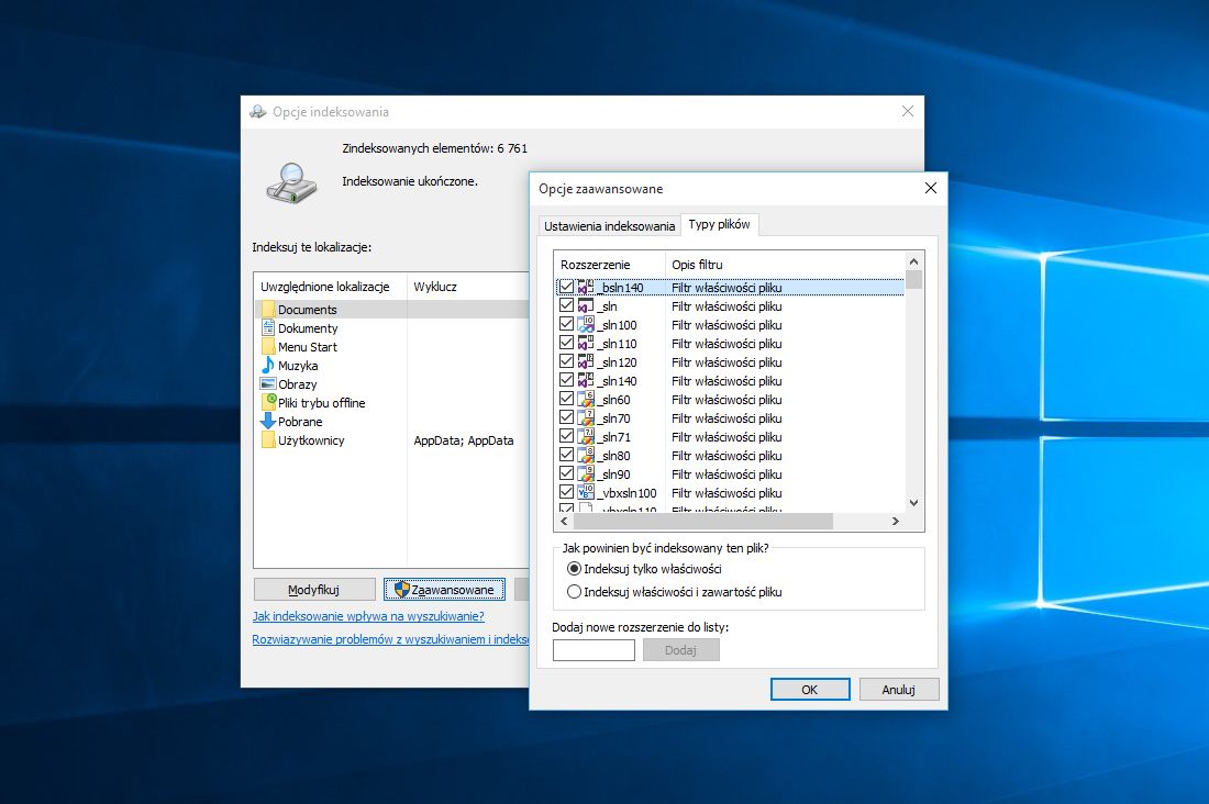

W oknie, jakie zobaczymy, wypisane są wszystkie obecnie indeksowane lokalizacje. Aby je skorygować, wybieramy przycisk Modyfikuj. Jeżeli nie korzystamy z przeglądarki Internet Explorer lub plików trybu offline możemy zrezygnować z indeksowania tych elementów. Zamiast tego możemy wybrać inne miejsca, w których przechowujemy często używane pliki. Trzymamy często odtwarzaną muzykę na osobnej partycji? Możemy ją indeksować. Warto natomiast unikać indeksowania lokalizacji z ogromną liczbą plików, do których za często nie zaglądamy jak np. repozytoria, pliki różnych projektów programistycznych czy lokalnych serwerów takich jak XAMPP, czy WAMP. Wybór ułatwia funkcja tworzenia wykluczeń, używana przez system już domyślnie dla niektórych katalogów z danymi aplikacji.
Po wybraniu odpowiednich lokalizacji zmiany zatwierdzamy i w głównym oknie indeksowania przechodzimy do opcji Zaawansowane. Tutaj znajdziemy dodatkowe opcje: system może indeksować zaszyfrowane dane, w razie potrzeby możemy także wybrać rozszerzenia plików, które będą uwzględniane podczas budowy indeksu. System nie ma problemu z tym, aby indeksować także inne, niestandardowe rozszerzenia. Po wybraniu zmian wybieramy opcję Odbuduj. Jej wybranie spowoduje usunięcie aktualnego indeksu i jego stworzenie na nowo. Operacja ta na jakiś czas może „upośledzić” wyszukiwarkę i np. uniemożliwić wyszukiwanie w Menu Start, trzeba poczekać, aż system zakończy operację.
