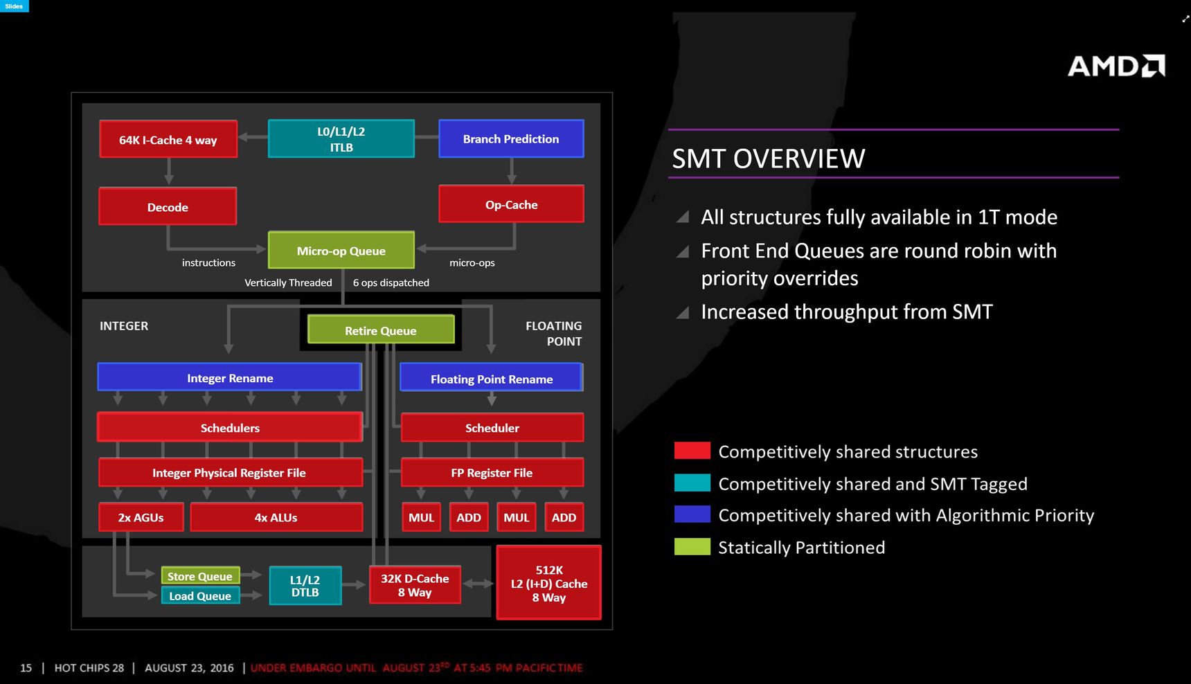

Architektura wielowątkowości (SMT) w procesorach Ryzen

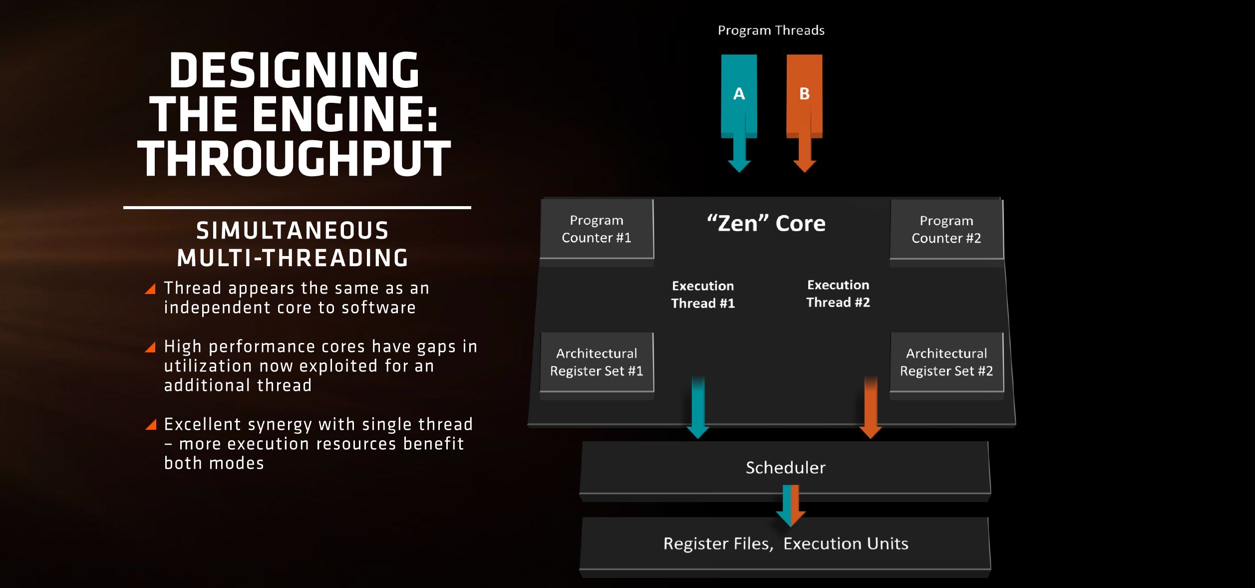

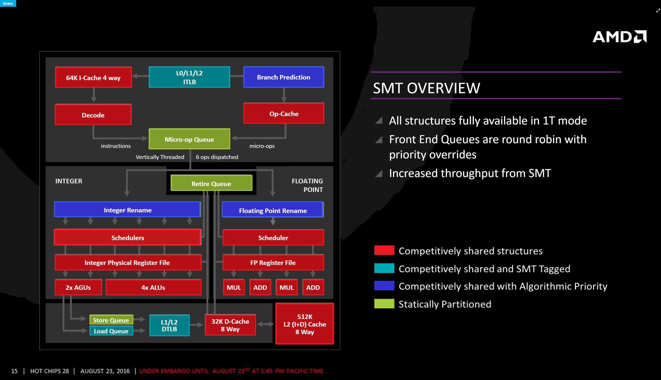

W każdym razie to praca dyspozytora (schedulera) przy włączonejjednoczesnej wielowątkowości SMT (a właściwie dwuwątkowości,tak jak jest to w HyperThreadingu Intela) była wskazywana jakogłówny winowajca, i nie bez podstaw, co szczególnie widać było wbenchmarkach gier – niektóre gry, takie jak Hitman czy Deus Ex:Mankind Divided potrafiły wyraźnie przyspieszyć po tym, jak SMTwyłączono. Zaczęto więc mówić o problemach z odróżnianiemrdzeni fizycznych i logicznych przez system Windows 10, pojawiła sięnawet informacja, że Microsoft miał przyznać się do problemów izapowiedziałpomoc w rozwiązaniu usterek.

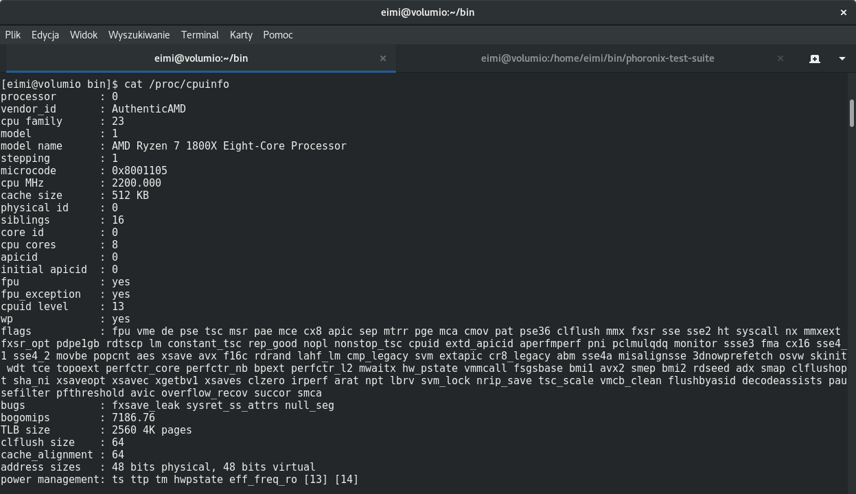

Zaczęliśmy standardowo, od Ubuntu 16.04 LTS, z kernelem 4.4.Działać, działa – ale jak? Benchmarki Phoronix Test Suite zwykleprzeprowadzają trzy cykle testów, potem uśredniając wyniki. Dobrepodejście, ale co zrobić w sytuacji, gdy wiele popularnych testów,w których liczba rdzeni odgrywa kluczową rolę (kompilacja kernela,operacje graficzne na bitmapach, transkodowanie wideo, archiwizacja)przynosiły w poszczególnych cyklach wyniki rozbieżne o nawet 40%,lub nawet kończyły się niepowodzeniem?
Aktualizacja Ubuntu do 16.04.2, czyli najświeższej wersji LTS zkernelem 4.8 niczego w tej kwestii nie zmieniła – niczego teżzmienić nie mogła, w kwestii wsparcia dla Ryzena kernel ten (anijego poprzednicy niczego nie przyniósł). Ten sam kernelwykorzystywany jest też w najnowszej stabilnej wersji 16.10. DopieroUbuntu 17.04 przynosi kernel 4.10 z łatkami dla nowych procesorówAMD. Wczesnej wersji testowej udało się jednak nam uruchomić naRyzenie, zawieszała się wkrótce po starcie na testowej maszynie.

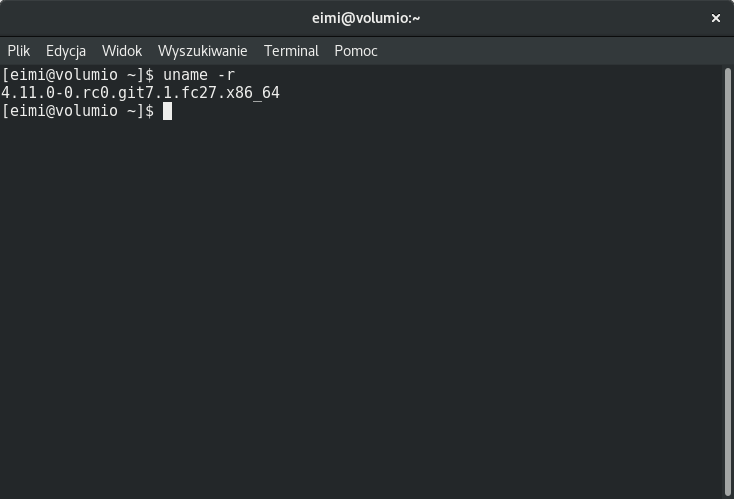

Ostatecznie nieco testów przeprowadziliśmy na najświeższejFedorze Rawhide, z niestabilnym jeszcze kernelem 4.11. Jakie zmiany –benchmarki z wielowątkowością działały pięknie… gdy działały.Od Rawhide można oczekiwać wszystkiego poza stabilnością. Cojednak najważniejsze, różnice wyników w poszczególnych cyklachskurczyły się do kilku procent.

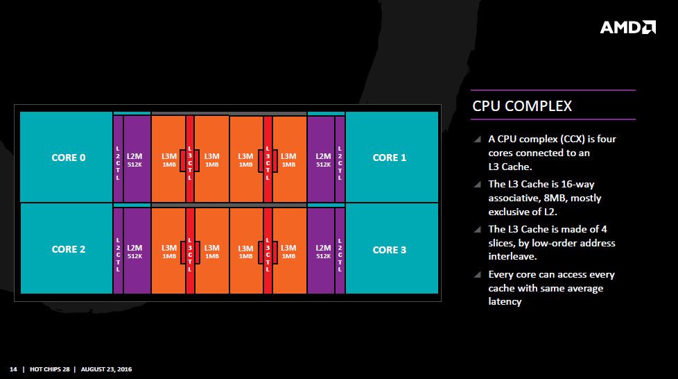

CPU Complex (CCX) – z dwóch takich modułów składają się ośmiordzeniowe Ryzeny

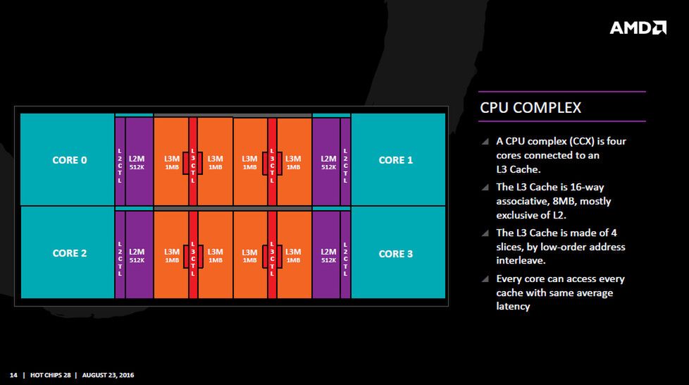

Na razie wydaje się nam jedno – w swoim zachowaniu jedenośmiordzeniowy Ryzen ze swoimi modułami CCX (CPU Complex)przypomina bardziej dwugniazdkowe, dwuprocesorowe systemy serwerowe zXeonami, niż te wielordzeniowe Haswelle-E czy Broadwelle-E w jednymgniazdku. Możliwe więc, że te obserwowane problemy z zarządzaniemwielowątkowością dotyczą nie tyle dyspozytora, ale komunikacji iprzekazywania wątków między modułami CCX. Czy w takim razieRyzeny nie powinny być traktowane bardziej jak architektura typuNUMA, dla systemów wieloprocesorowych?
