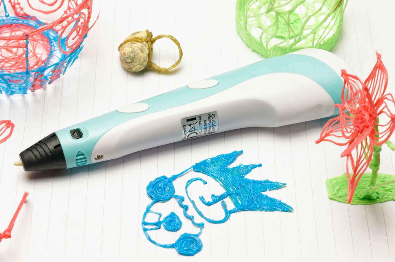

Rok szkolny zbliża się wielkimi krokami i jeśli szukacie ciekawej zabawki, która nie jest typową pomocą naukową, warto spojrzeć w kierunku GOCLEVER 3D Printer Invention. To ręczna drukarka 3D, czyli długopis rysujący rozgrzanym plastikiem. Urządzenie sprawdzi się w rękach kreatywnych osób w każdym wieku i dostarczy mnóstwo dobrej zabawy.

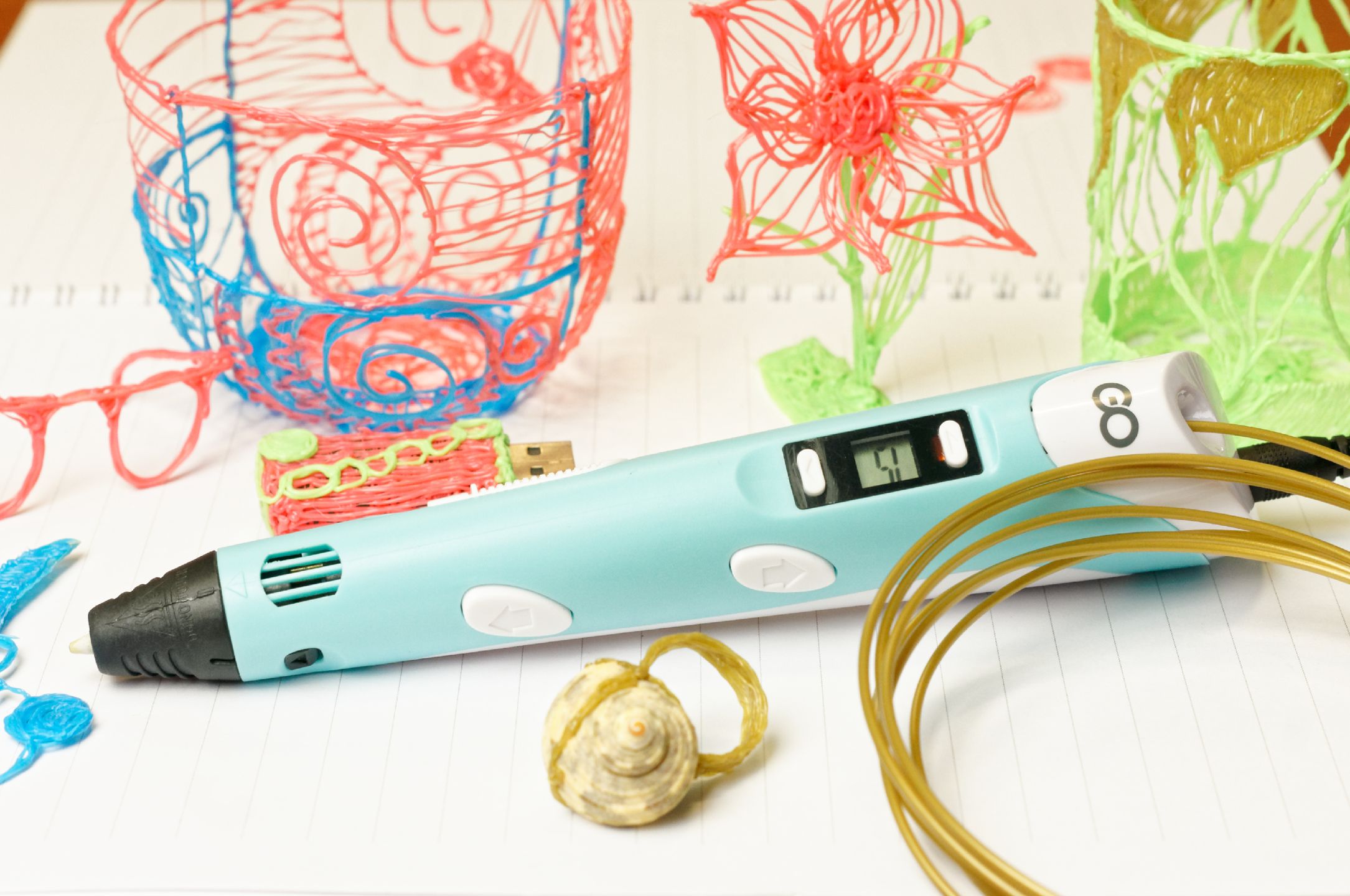

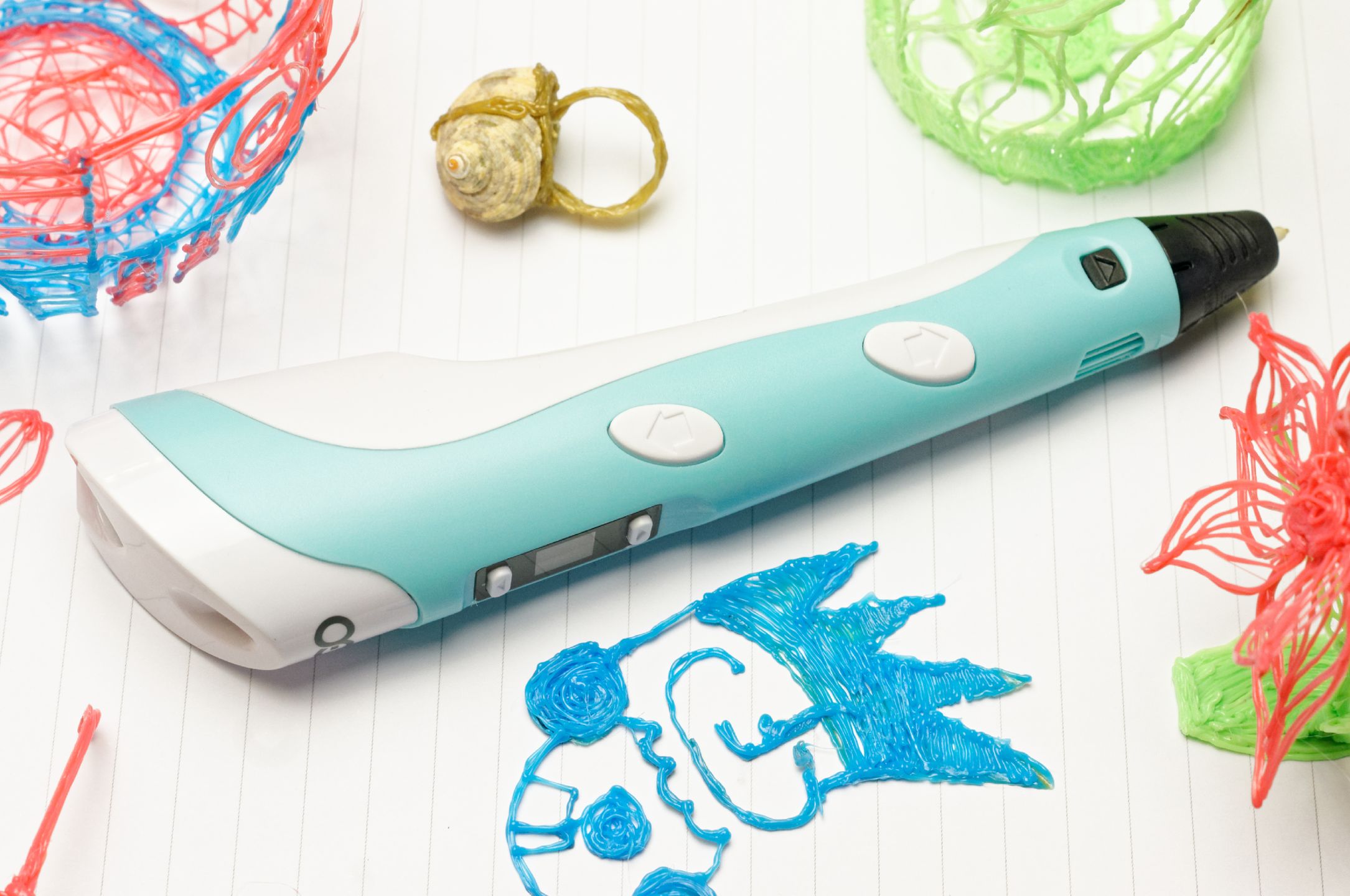

3D Printer Inventor przypomina spory długopis o wymiarach 18,4 × 3,1 × 4,6 cm. Bez filamentu waży tylko 65 g, ale sprawia wrażenie nieco cięższego, gdy zostanie podłączony do zasilacza. Przy rysowaniu trzeba też uważać, by nie pociągnąć kabla (problem znany pracującym z lutownicą :)). Drukarka może pracować w dwóch trybach dla materiałów ABS (210-235°C) i PLA (160-250°C), co można zmienić przyciskami obok ekranu zaraz po uruchomieniu drukarki. W czasie pracy te same przyciski służą do regulowania temperatury z dokładnością do 1 stopnia, o aktualnej poinformuje liczba na ekranie. Czerwona dioda informuje o grzaniu, zielona zaś o gotowości. Podczas testów z PLA nagrzewaliśmy ją zwykle do 170 stopni, co zajmuje około 10 sekund, więc nie trzeba długo czekać, by przystąpić do zabawy. Nieużywana drukarka przechodzi w stan uśpienia.
Test GOCLEVER 3D Printer Invention: rysowanie w 3D dla dużych i małych 2
Przyciski sterowania podawaniem filamentu zostały umieszczone w bardzo wygodnej pozycji, przynajmniej dla osób praworęcznych. Wtedy przycisk podawania znajdzie się pod kciukiem, a palcem wskazującym można regulować tempo – do tego służy „suwak”. Ręka naturalnie układa się na obudowie i zupełnie się nie męczy. Leworęczni jednak mogą mieć problem.
By wyjąć filament wystarczy nacisnąć przycisk „w górę”. Warto też zaznaczyć, że po zakończeniu „pociągnięcia” filament zostanie delikatnie cofnięty, by uniknąć wyciekania, jednak nie zapobiega to zupełnie wyciekaniu, jeśli drukarka zostanie odłożona. Na filmie zobaczycie też, że materiał nieco się „ciągnie”, więc warto przysiąść do figurki z nożyczkami, by ją elegancko wykończyć.

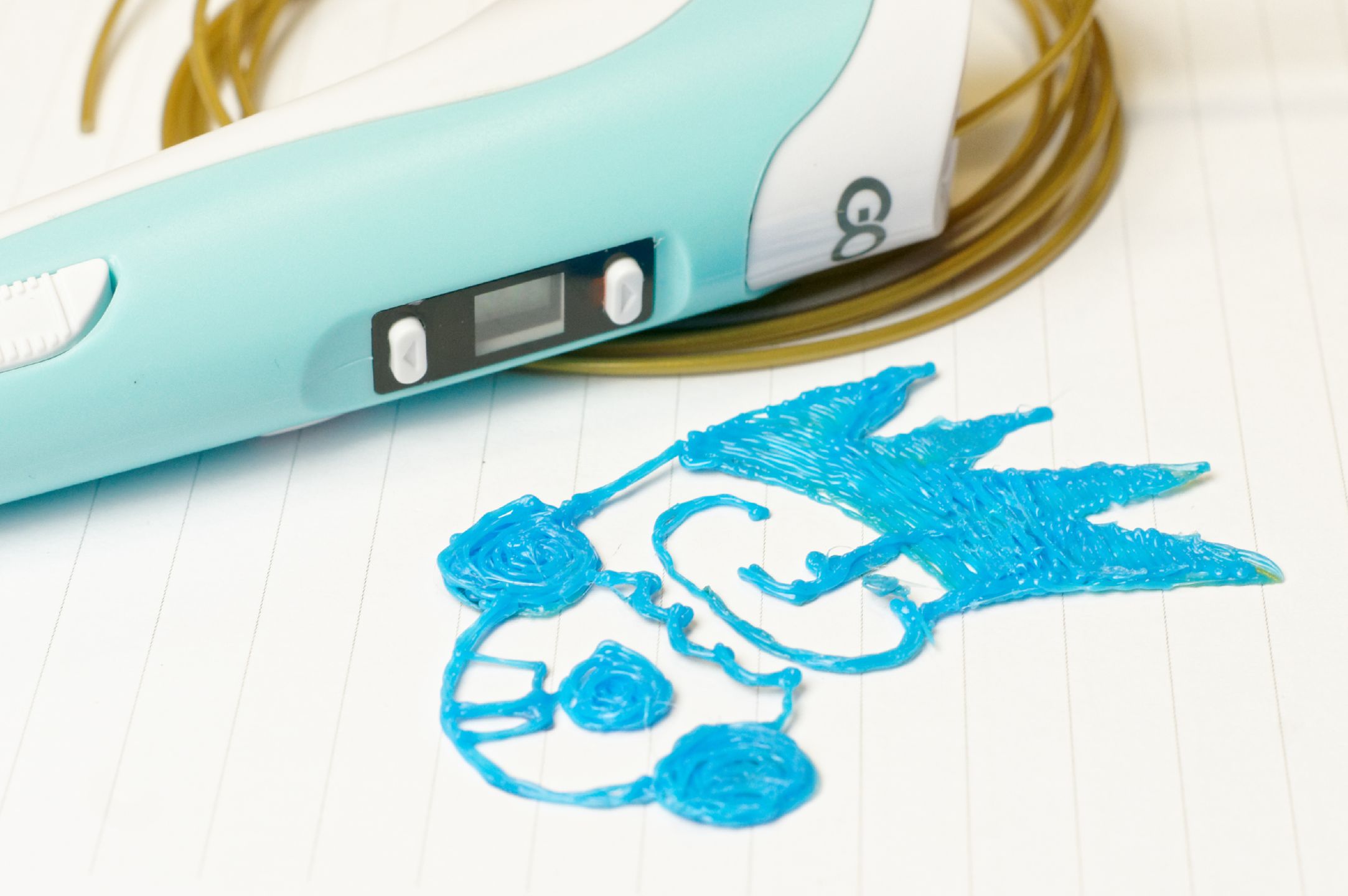

W zestawie z drukarką znajdziemy 5 kolorowych kawałków filamentu PLA o długości 3 metrów każdy. Drukarka korzysta z wkładów o średnicy 1,75 mm, które można bez problemu kupić w sklepach z materiałami do drukarek 3D (850 gramów PLA kosztuje około 80 zł). Dysza ma średnicę 0,7 mm, co jest wartością odpowiednią zarówno dla detali, jak i wypełniania większych powierzchni. Pod tym względem trudno drukarce cokolwiek zarzucić.

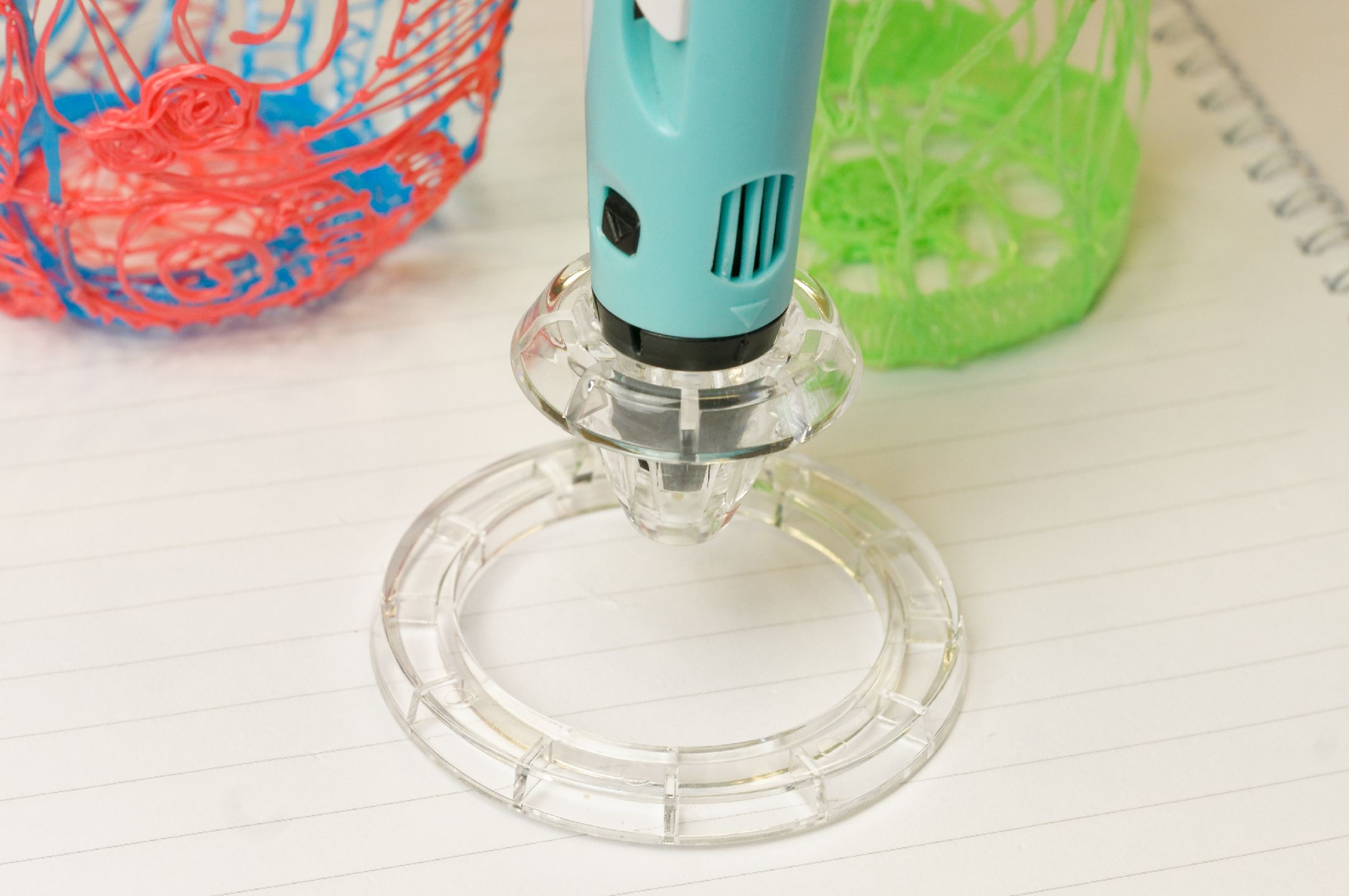

W pudełku jest też wydrukowany (na papierze) schemat pierwszego modelu, ale lepszą zabawą jest tworzenie własnych dzieł. Na koniec można ewentualnie wspomnieć o podstawce, która jest niestety zbyt niestabilna, by jej używać w codziennej pracy. Szkoda, by pomysł jest bardzo dobry. Trzeba jednak zaznaczyć, że to jedna z tańszych ręcznych drukarek 3D, jakie można kupić w Polsce, więc nieudaną podstawkę można producentowi darować – zwłaszcza że drukarka działa bez zarzutu i przez cały czas testów nie sprawiała żadnych problemów ani nie trzeba było jej przetykać.

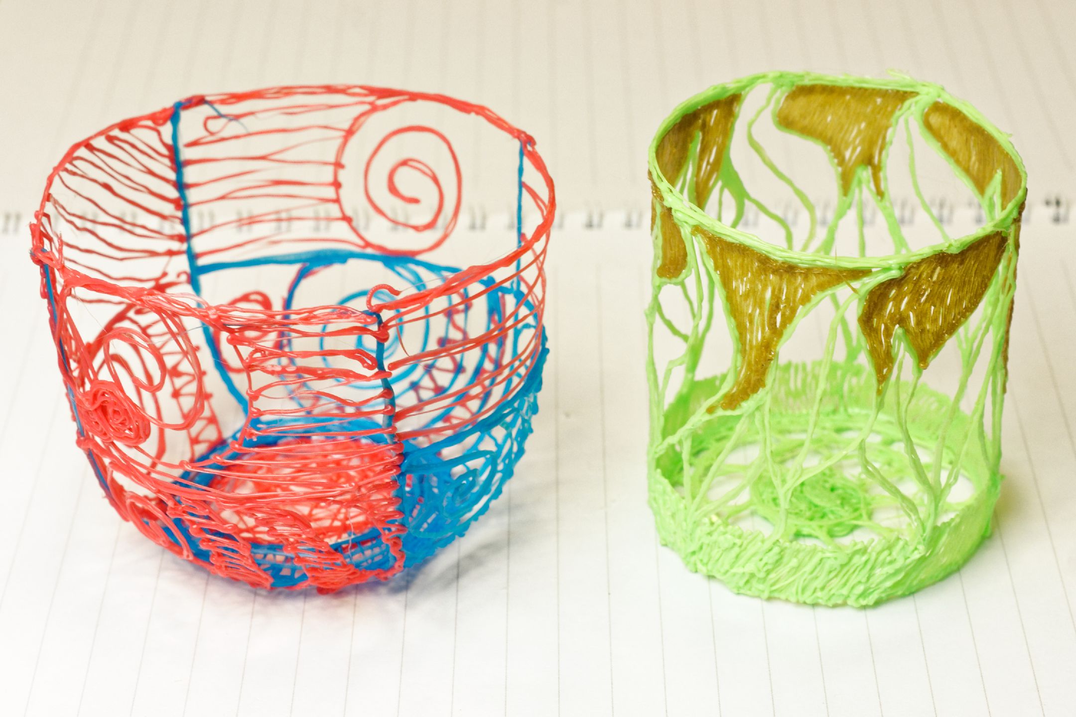

Rysowanie materiałem PLA nie jest tak łatwe, jak sobie to na początku wyobrażaliśmy. Fizyki nie da się oszukać i często się zdarzało, że kolejne warstwy tworzywa stygły na tyle wolno, że figurka traciła kształt. Trzeba uzbroić się w cierpliwość i przy rysowaniu większych konstrukcji dawać kolejnym warstwom czas, by wystygły. W ten sposób można spokojnie „rysować” nawet takie elementy jak kółko do pierścionka z muszlą, widoczne na zdjęciach.
Trzeba też przyzwyczaić się do tego, żeby prowadzić dyszę pół milimetra nad powierzchnią, po której rysujemy, a materiał zostawiać za nią. Inaczej tworzywo będzie się „zwijać”, gromadzić na końcówce, „ciągnąć” i nic dobrego z takiego rysowania nie wyjdzie. To oczywiście tylko kwestia wprawy i stabilnej ręki.
Test GOCLEVER 3D Printer Invention: rysowanie w 3D dla dużych i małych 6

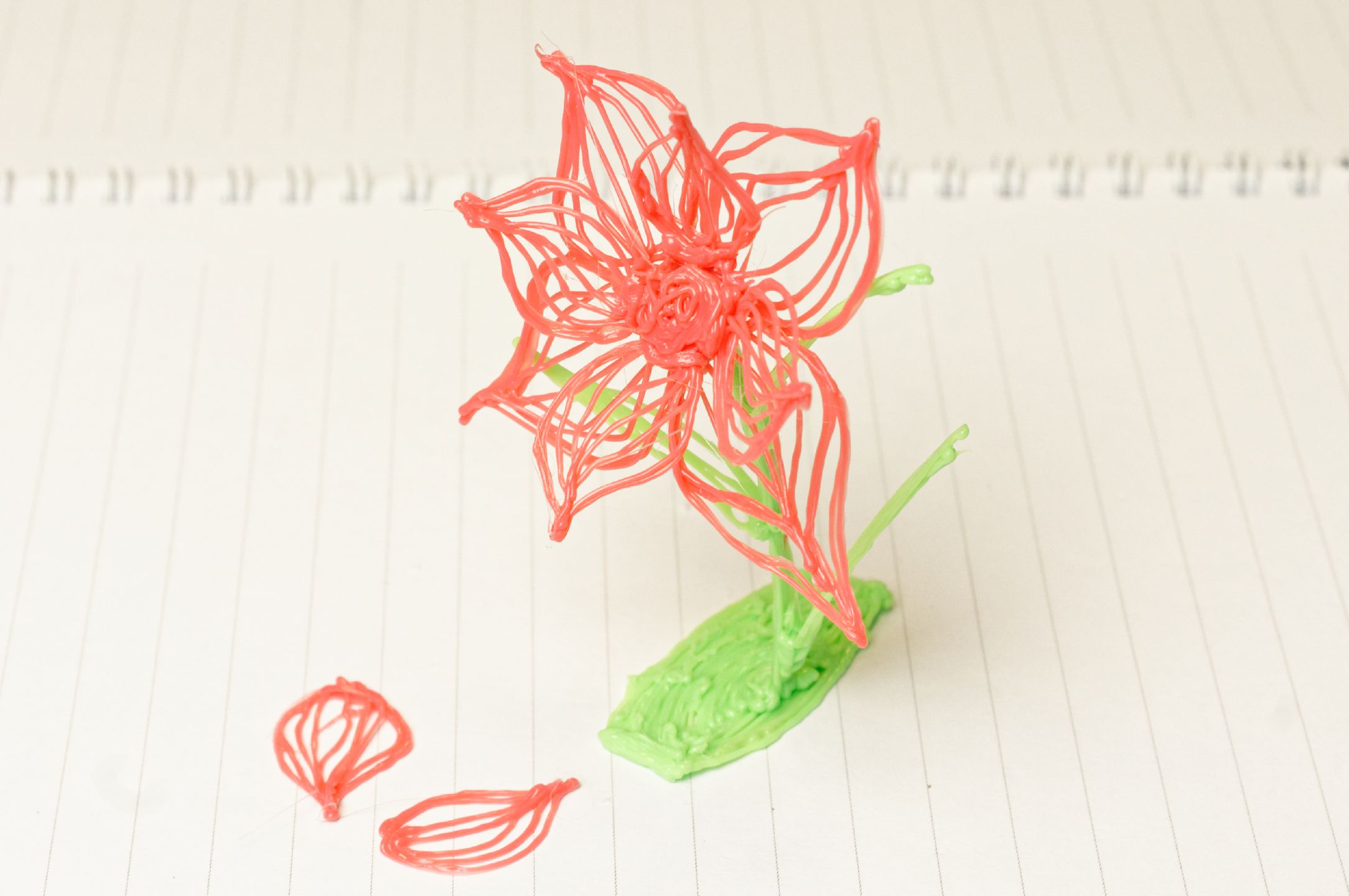

Warto też dodać, że filament PLA można łatwo kształtować także po „wydrukowaniu” czegoś. Nie jest żadnym problemem narysowanie płaskiej struktury, na przykład przerysowanie wydrukowanego obrazka, a następnie ukształtowanie go z pomocą zwykłej suszarki. To zdecydowanie łatwiejsze rozwiązanie niż próby rysowania „w powietrzu”. W testach doskonale sprawdziło się też rysowanie na szklanych i ceramicznych obiektach. Bryły można bez problemu od nich oddzielić i zdjąć, uzyskując w ten sposób różne koszyczki i kubeczki. Bardziej złożone modele, jak kwiatek, warto składać z mniejszych części, rysowanych na płaskiej powierzchni.
