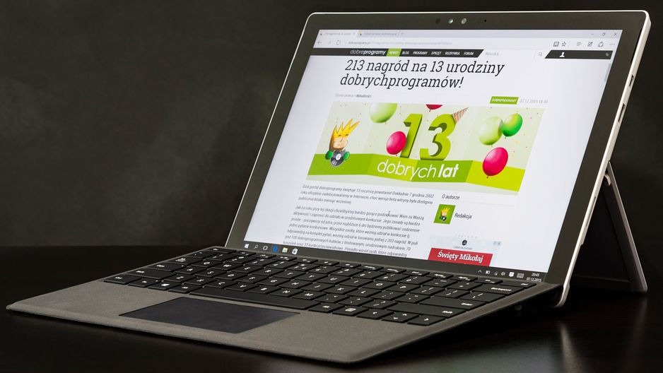

Premiera tabletu Surface Pro 4 to zapewne jedno z najważniejszych wydarzeń w IT końca tego roku. Ale czy nowy produkt Microsoftu to na pewno tablet? I na ile uzasadnione są twierdzenia Microsoftu, że mamy do czynienia z urządzeniem, które z powodzeniem będzie zastępowało laptopa? Mieliśmy okazję przekonać się o tym podczas testów.
Pierwsze wrażenia
Przy pierwszym kontakcie największe wrażenie robi przede wszystkim jakość wykonania oraz zastosowanych materiałów. Elementy są ze sobą idealnie spasowane, a na obudowie nie ma ani jednego punktu, który po nacisku sugerowałby, że obudowa posiada jakiekolwiek nie do końca dopasowane elementy. A zatem zarówno podczas używania Surface’a w trybie z klawiaturą, jak i jako dużego tabletu, mamy do czynienia z najwyższym komfortem, co przy tych rozmiarów konstrukcji nie jest bynajmniej oczywistością.

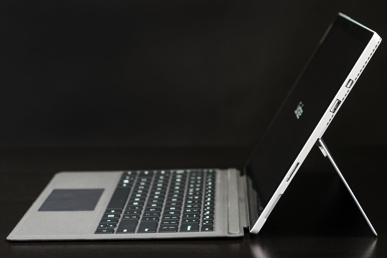

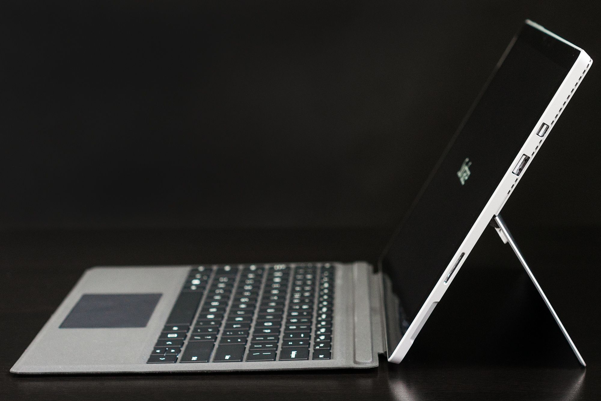

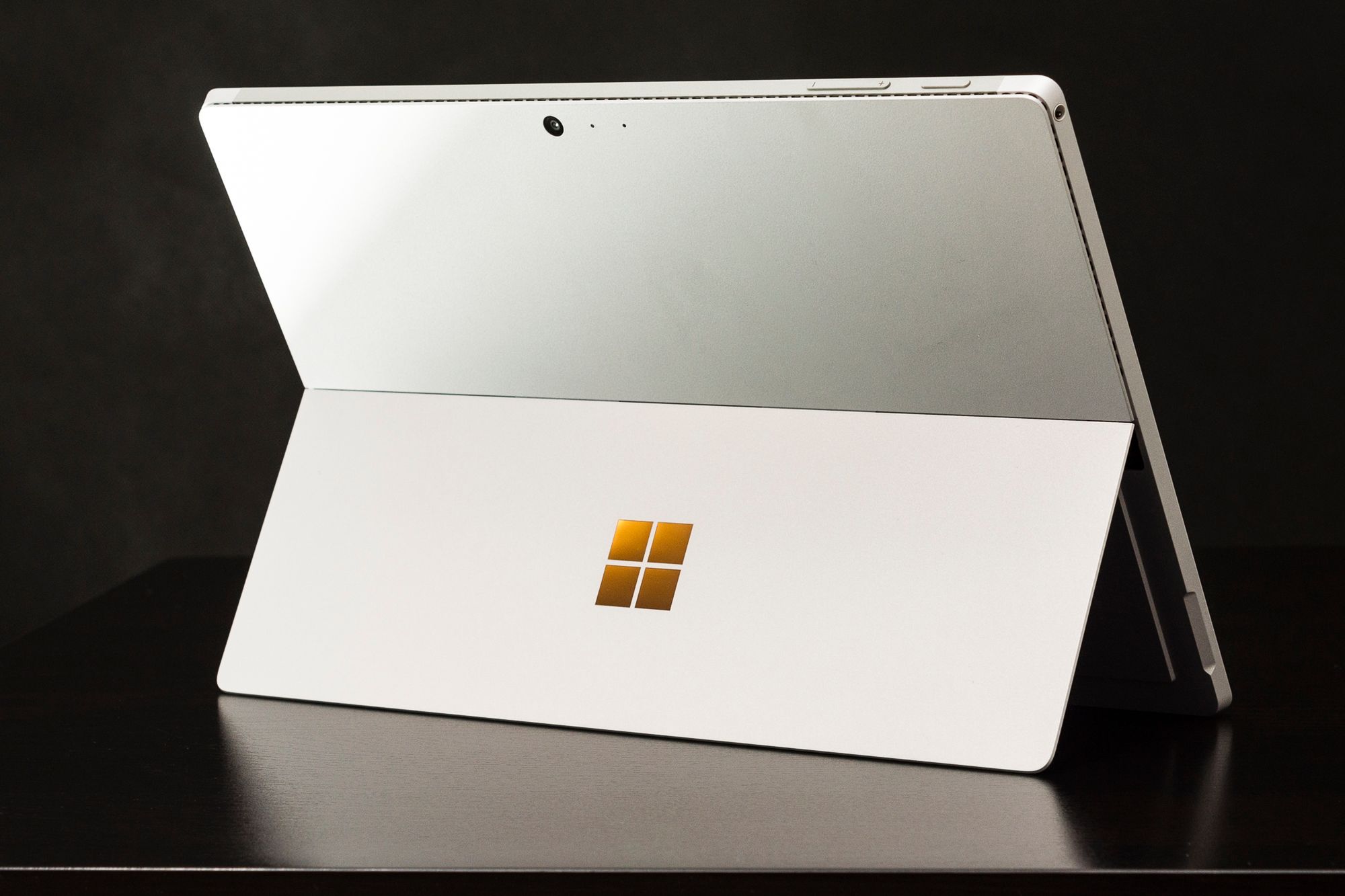

Surface nie należy oczywiście do urządzeń ani kompaktowych, ani najlżejszych: wymiary to 291,1 × 201,4 × 8,45 mm przy wadze 786 gramów. Uwagę przyciąga już na początku konstrukcja tylnej części obudowy. Jest ona podzielona na dwie połowy, z których jedna jest ruchoma. Mowa oczywiście o skrzydle, które może służyć jak podpórka. W tym przypadku także dopasowanie elementów jest wzorowe i testując różne ustawienia ma się całkowitą pewność, że element ten jest wykonany solidnie.
Skrzydło można ustawić pod maksymalnym kątem około 130 stopni, co pozwala na co najmniej trzy sposoby korzystania. Podpórka nie posiada żadnego skoku regulacyjnego, co umożliwia dowolne wygodne dla użytkownika ustawienie. Podczas testów nie doświadczyliśmy żadnego przypadku, w którym Surface niezależnie od naszej woli rozłożyłby się bardziej, niż to było zamierzone.

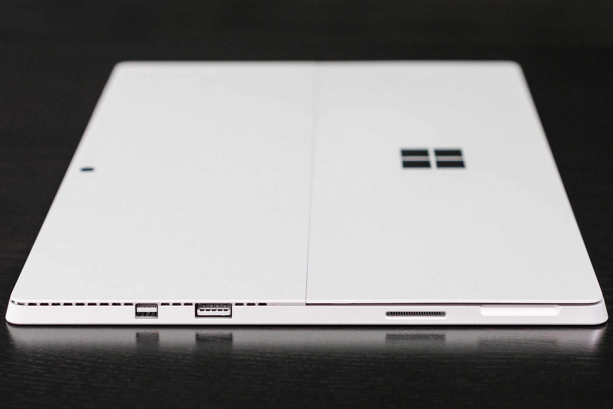

Druga połowa tylnej części nie jest bezpośrednio monolitycznym elementem urządzenia, na jej krawędziach znajdują się bowiem otwory, za którymi umiejscowiono głośniki, oraz końcowe elementy układu chłodzenia. Jeżeli chodzi o wzornictwo, to jest to być może najbrzydszy element: w przestrzeni między tylną częścią obudowy a krawędzią znajdują się poprzeczne elementy, która zapewne zwiększają wytrzymałość i zapewniają wspomniane wzorowe spasowanie, ale także wyglądają nieco jakby projektant zapomniał je ukryć. Jest to jednak szczegół.

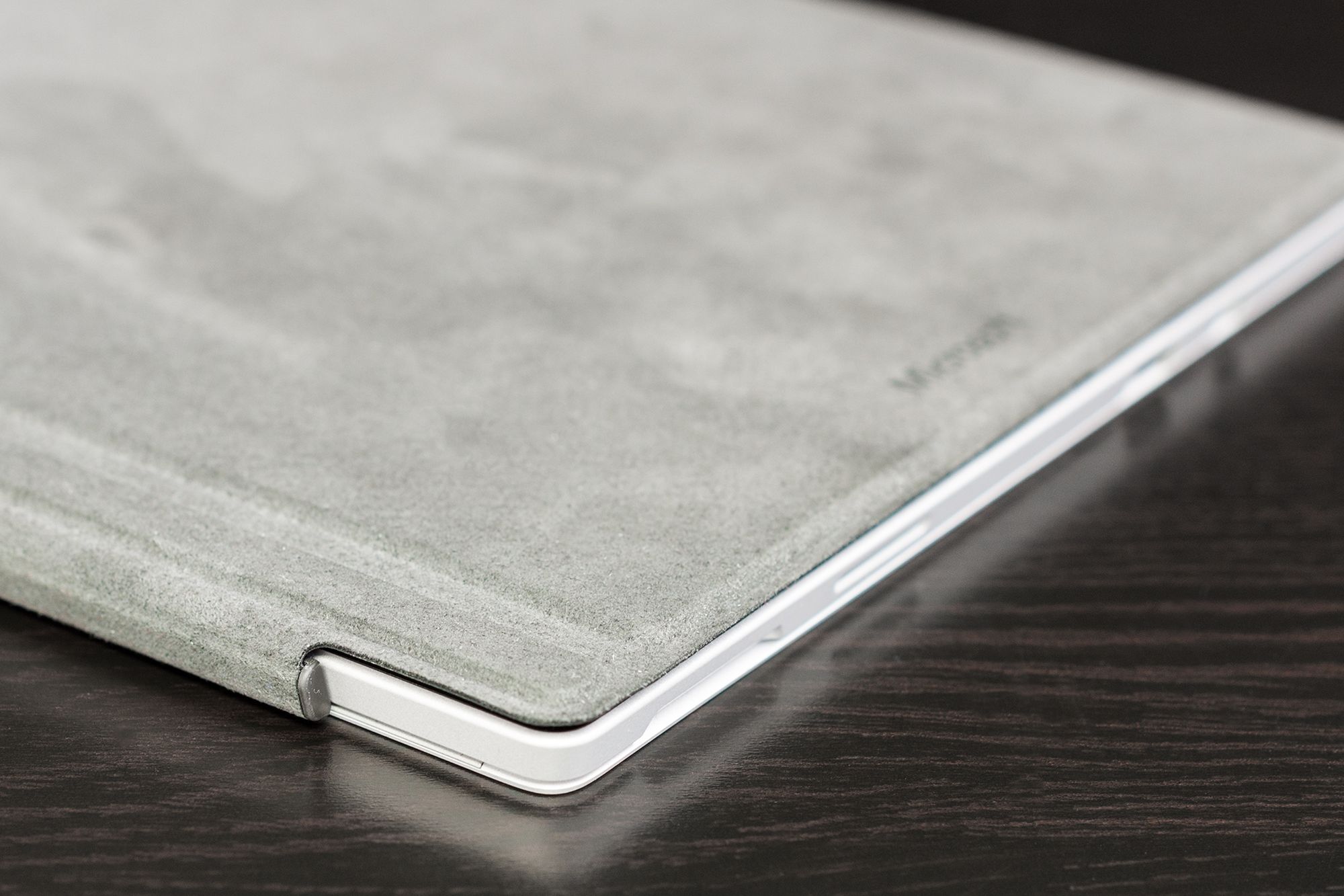

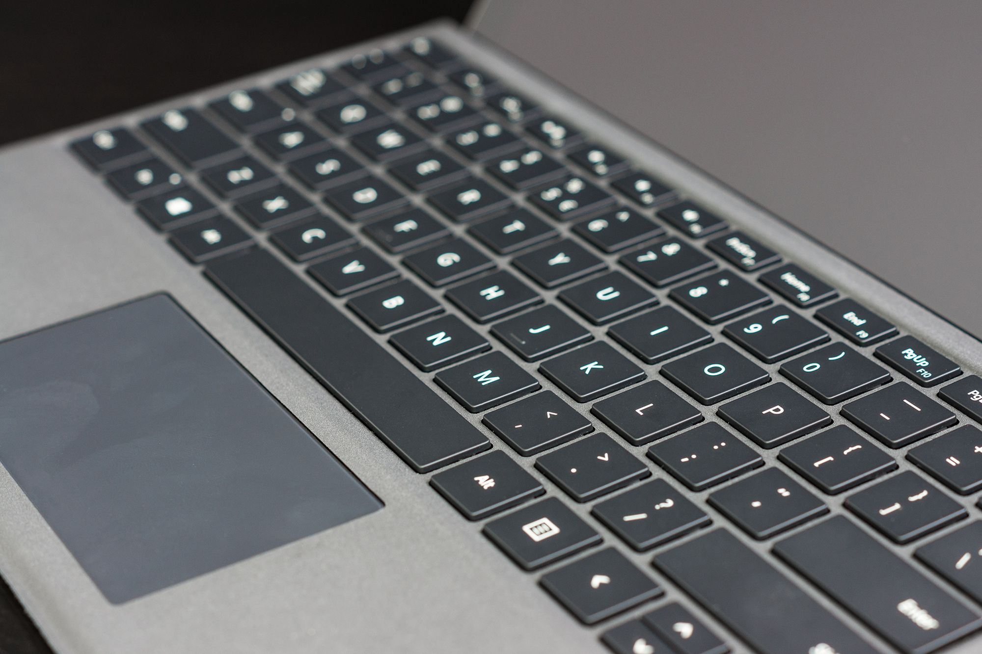

Klawiatura, którą otrzymaliśmy w ramach zestawu testowego, z początku wydawała się dość toporna w użyciu. Klawisze są bowiem całkowicie płaskie a ich skok duży. Szybko jednak okazało się, że w przypadku akcesorium, którego grubość wynosi zaledwie 4,9 mm, zastosowanie mechanizmów, które nie aktywują się już przy najmniejszym dotyku, jest bardzo rozsądne.
Całkowicie wystarczająca jest także odległość pomiędzy kolejnymi klawiszami. Elementy wokół nich, a zatem gładzik, jak również wierzchnia część okładki, są pokryte lekko gumowanym materiałem przypominającym w dotyku materiał. Wrażenia są przyjemne, niemniej okładka dość łatwo zbiera kurz i inne pyłki.
Gładzik także sprawuje się bez zarzutu i działa w zasadzie z czułością zbliżoną do samego panelu dotykowego. Oczywiście w przypadku Surface’a klawiatura stanowi także osłonę na wyświetlacz, na co pozwalają wbudowane w nią magnesy. Jeden z nich znajduje się tuż pod samą matrycą, dzięki czemu z klawiatury można korzystać zarówno pod kilkustopniowym kątem, jak i całkowicie równolegle do powierzchni.
Podczas testów nie napotkaliśmy żadnych problemów z rozpoznawaniem pozycji okładki. W momencie złożenia tablet przechodził w tryb uśpienia, natomiast podczas założenia klawiatury na tylną część obudowy, klawisze oraz gładzik były automatycznie dezaktywowane, dzięki czemu nie należy mieć obaw, że korzystając ze złożonego Surface’a przypadkowo naciśnie się któryś z klawiszy. Całkowicie wystarczające jest także umocowanie okładki w gnieździe: klawiatura nie wypada i jest stabilna zarówno podczas korzystania pisania, jak i przy składaniu.

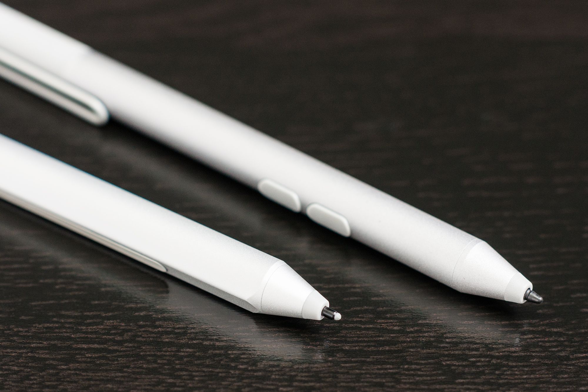

Od lewej: ścięte piórko Surface'a Pro 4, piórko Surface'a 3
Dołączone do zestawu piórko ma przekrój walca, który został nieco ścięty po jednej stronie, co pozwala na stabilniejsze mocowanie do lewej krawędzi obudowy, na której znajduje się magnes. Urządzenie posiada przycisk, który ma domyślnie trzy podstawowe funkcje. Przy jednym naciśnięciu uruchamiany zostaje program OneNote, przy kolejnym w aplikacji zostaje utworzona nowa notatka. Naciśnięcie i przytrzymanie pozwala natomiast na natychmiastowe wyświetlenie panelu asystenta Cortana.

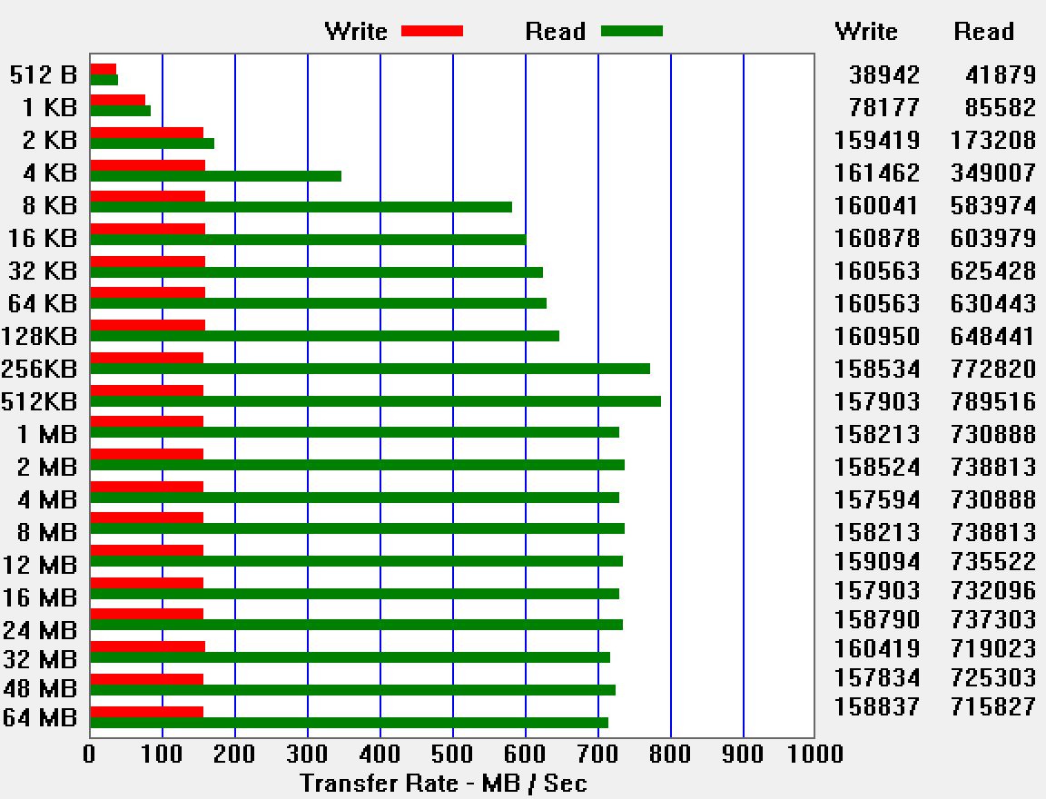

Testowany przez nas wariant Surface’a został wyposażony w procesor i5-6300U, 4 GB RAM-u oraz dysk SSD o pojemności 128 GB produkcji Samsunga. Model oznaczony MZFLV128, mimo że redditowa społeczność nierzadko na niego narzekała, sprawiał się podczas naszych testów całkiem nieźle. W benchmarku AS SSD prędkość odczytu sekwencyjnego wyniosła 832,98 MB/s, zapis to 103 MB/s. W testach 4K wykorzystujących mniejsze próbki danych w losowych lokalizacjach wartości wyniosły kolejno 39,65 MB/s i 0,97 MB/s. Przy wersji testu 4K z 64 kolejkowanymi żądaniami, odczyt następował z prędkością 455,03 MB/s, a zapis 44,24 MB/s.
Test Surface'a Pro 4. Najwyższa półka w każdym z dwunastu cali 9
ATTO Disk Benchmark. Surface Pro 4 128 GB (MZFLV128)

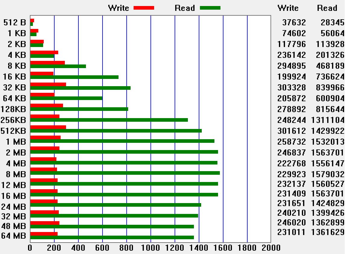

Test Surface'a Pro 4. Najwyższa półka w każdym z dwunastu cali 10
ATTO Disk Benchmark. Surface Pro 4 256 GB (MZFLV256)
Dysk osiągnął także dobre wyniki w benchmarku ATTO Disk, choć trzeba przyznać, że uwagę zwraca bardzo duża dysproporcja między prędkością odczytu i zapisu. Co więcej, zachowuje się ona także w większej, 256-gigabajtowej wersji Surface'a . Porównanie danych z benchmarka ATTO Disk z obu wariantów w można zobaczyć powyżej. Mimo wspomnianej dysproporcji, i faktu, że prędkość zapisu i odczytu rośnie w przypadków tabletów Microsoftu w zasadzie wprost proporcjonalnie do ich pojemności, w praktyce działaniu wyprodukowanych przez Samsunga dysków trudno cokolwiek zarzucić. Zwłaszcza że mowa poniekąd o tablecie, którego sam zakres zastosowań sprawia, że parametry zapisu danych nie mają aż tak wielkiego znaczenia, jak prędkość odczytu.

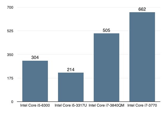

Zastosowany w testowanym wariancie procesor to Intel i5-6300U. Niskonapięciowy 64-bitowy układ bazujący na mikroarchitekturze Skylake został wyprodukowany w procesie 14 nm. Wyposażony jest w dwa rdzenie taktowane z częstotliwością 2,4 GHz do 3 GHz. Trzeba przyznać, że jego wydajność wyróżnia się na tle innych układów z szóstej generacji procesorów i5, co pokazują między innymi wyniki z benchmarku Cinebench.

Wyniki z Cinebanch, im więcej punktów, tym lepiej. Surface pierwszy od lewej.
