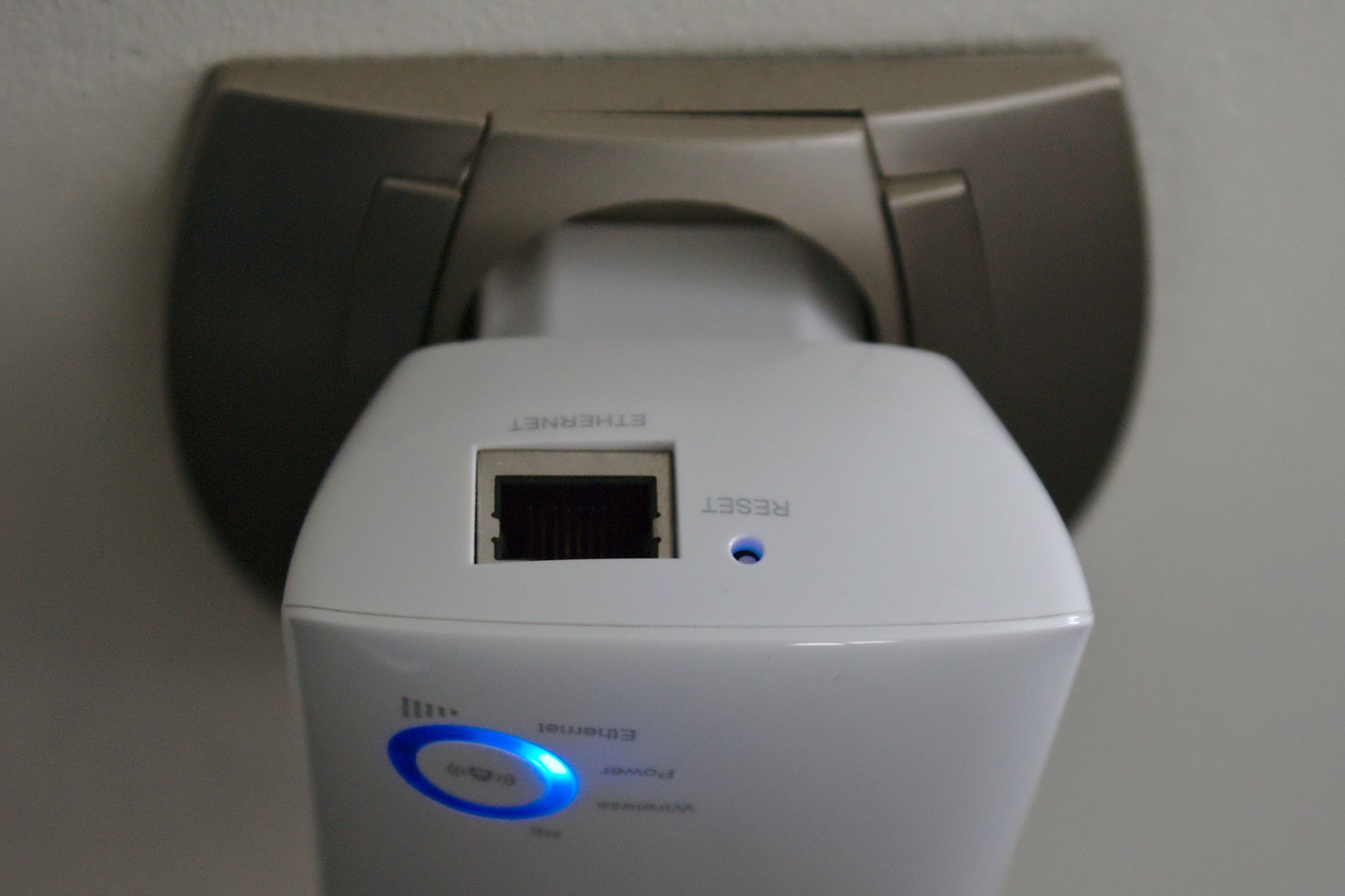

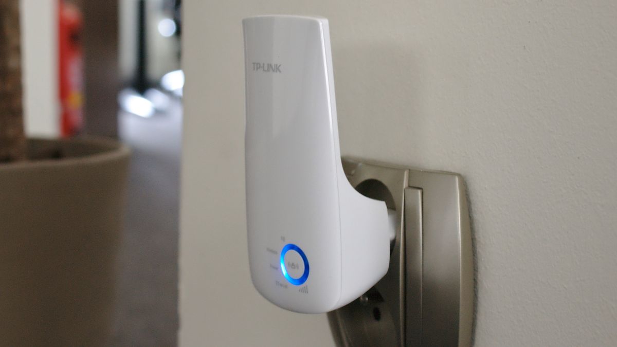

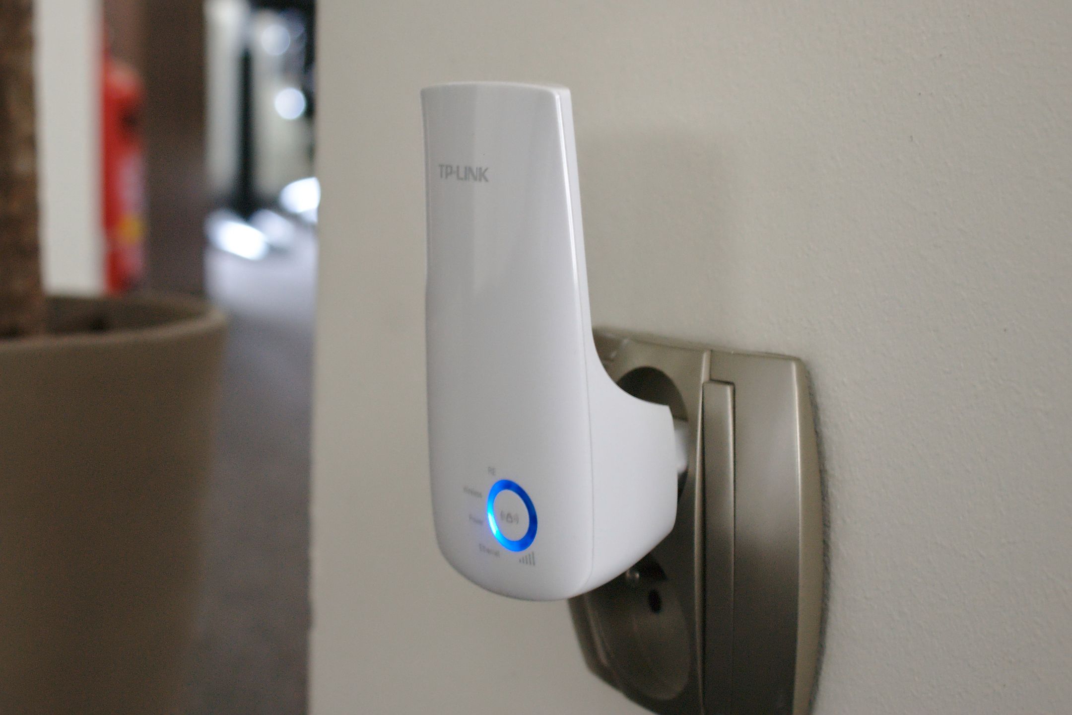

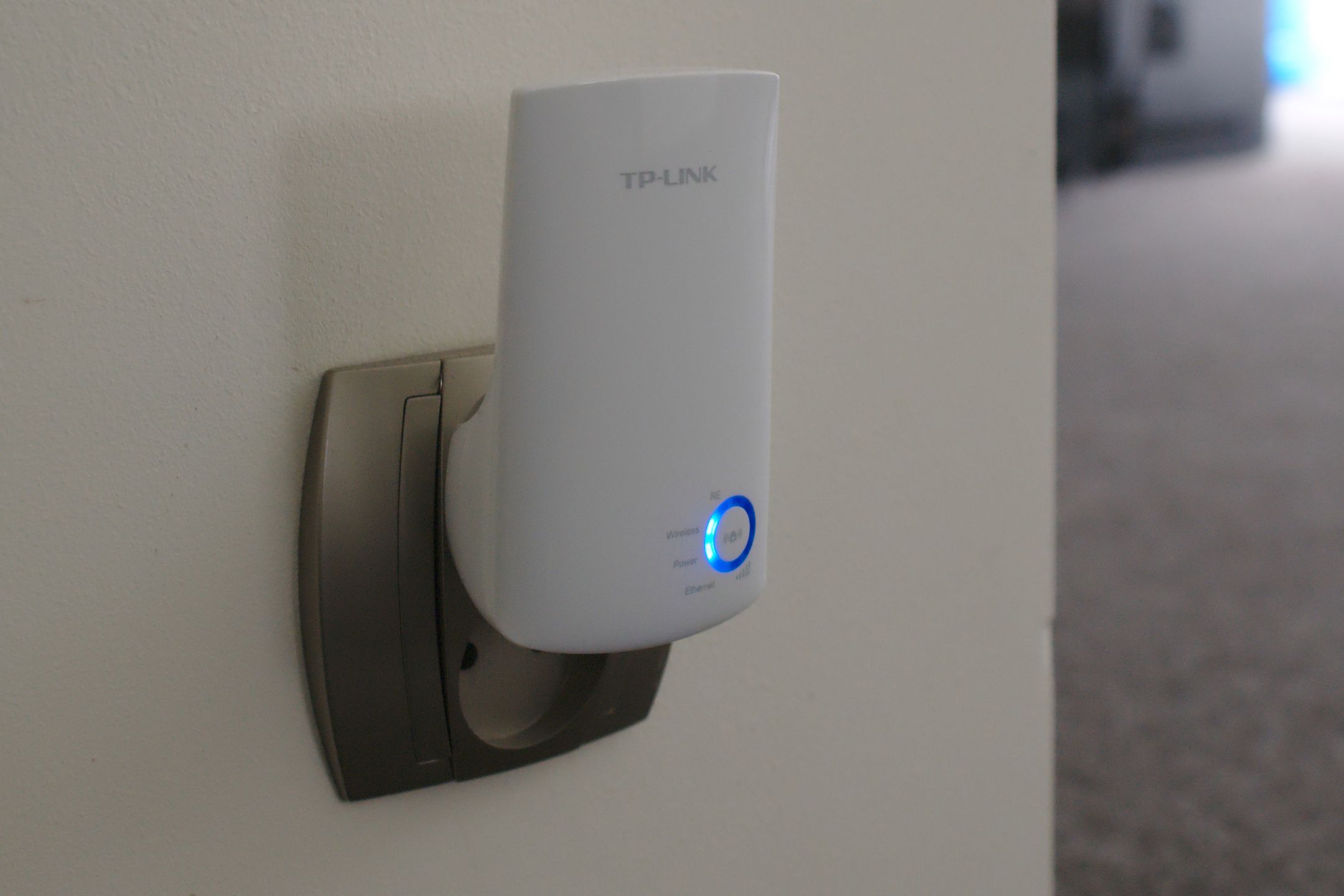

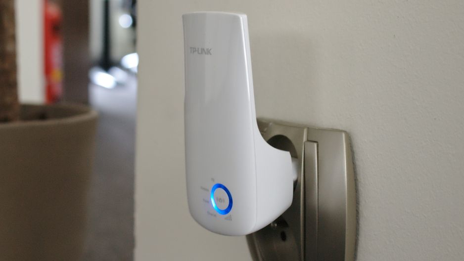

Z zewnątrz wzmacniacz prezentuje się znakomicie. Biała, stylowa obudowa, wyciągnięta ku górze na wysokość 11 centymetrów, choć wykonana z lśniącego plastiku nie zdradza tendencji do brudzenia się czy łapania odcisków palców. Na obudowie znajdziemy magiczny pierścień informujący nas o stanie urządzenia. Świecące na niebiesko diody sygnalizują czy wzmacniacz jest włączony (power), czy działa WiFi (wireless) i czy może jest podpięty kabel sieciowy (Ethernet). Dodatkowe kilka diód informuje o sile sygnału dochodzącego. Wewnątrz pierścienia znalazło się miejsce dla przycisku WPS. Na spodzie urządzenia znajdziemy przycisk do resetowania ustawień i gniazdo sieciowe. Wzmacniacz zasilany jest bezpośrednio z gniazdka, a po wpięciu wygląda jak dizajnerski odświeżacz powietrza :).
