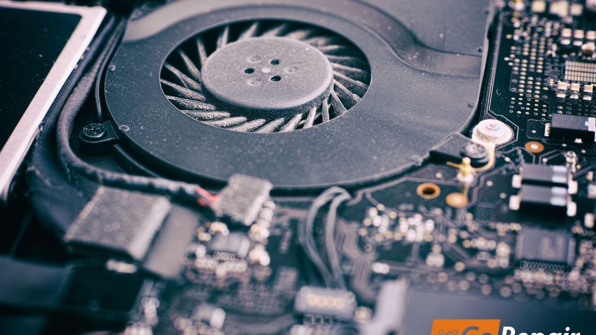

Jak się okazuje, większość użytkowników nie zdaje sobie sprawy z tego, że laptop wymaga regularnego czyszczenia. I nie chodzi tu jedynie o zewnętrzną obudowę – brud i kurz wewnątrz obudowy negatywnie wpływają na pracę laptopa. Objawia się to szybszym przegrzewaniem, zawieszaniem, wolniejszym uruchamianiem aplikacji i głośną pracą wentylatora. W konsekwencji może to doprowadzić nawet do uszkodzenia procesora lub płyty głównej.

Większości użytkowników przychodzą do głowy samodzielne rozwiązania – najczęściej wykorzystanie puszki ze sprężonym powietrzem i przedmuchanie otworów wentylacyjnych. Nie jest to jednak zalecane – kurz, który nazbierał się wewnątrz układu chłodzenia, zostaje wepchnięty głębiej. Poza tym, czyszczenie wnętrza laptopa, to nie tylko usunięcie zanieczyszczeń z radiatora i wentylatora. Konieczna jest także wymiana pasty termoprzewodzącej na procesorze, karcie graficznej oraz mostku północnym. W niektórych modelach zaleca się też czyszczenie łożyska wentylatora i nałożenie nowego smaru silikonowego.
Wbrew pozorom, samodzielne czyszczenie wnętrza laptopa jest bardzo trudne. Rozkręcenie obudowy i demontaż poszczególnych elementów to wyzwanie nawet dla doświadczonego majsterkowicza. Szczególnie, gdy dysponuje on tylko śrubokrętem i filmami z YouTube’a. Brak wiedzy i odpowiednich narzędzi, często prowadzi do urwania taśmy lub gniazda, albo uszkodzenia płyty głównej na skutek zwarcia. Samo nałożenie pasty termoprzewodzącej wymaga odpowiedniej precyzji – nie może być jej za dużo, ani za mało.
