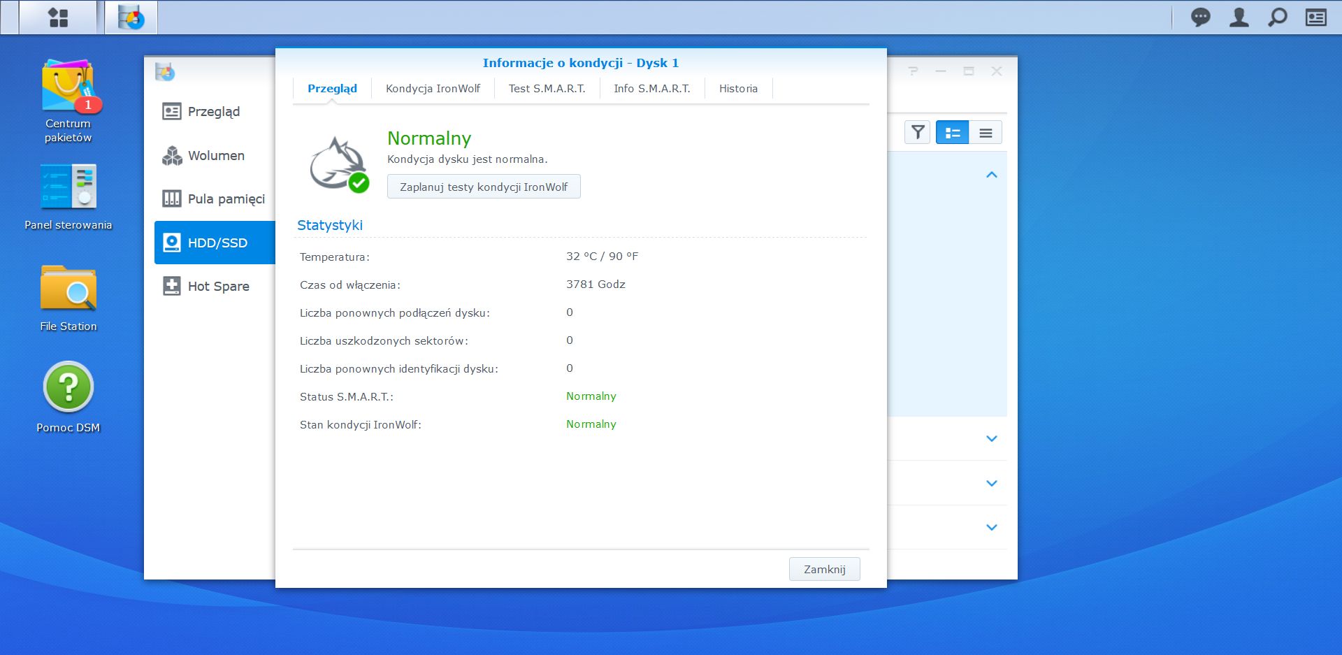

Dyski do NAS-ów mają też własne sposoby na raportowanie błędów, często bardziej zaawansowane niż dyski do desktopów. Świetnym przykładem jest firmware dysków Seagate IronWolf, obsługiwany przez systemy NAS-ów, pomagający w diagnostyce. Z IHM możemy skorzystać w NAS-ach wielu producentów, w tym Synology, jeśli mamy dyski o pojemności 4 TB lub większe.
IHM działa na trzech płaszczyznach. Po pierwsze: prewencja. Oprogramowanie monitoruje warunki pracy dysku, jak temperatura, wstrząsy, ciągłość połączeń i parametry sygnałów, by w razie problemów odpowiednio zabezpieczyć cenne dane. W razie znaczących zakłóceń z zewnątrz, oprogramowanie wykona kopię zapasową danych, co być może je uratuje.

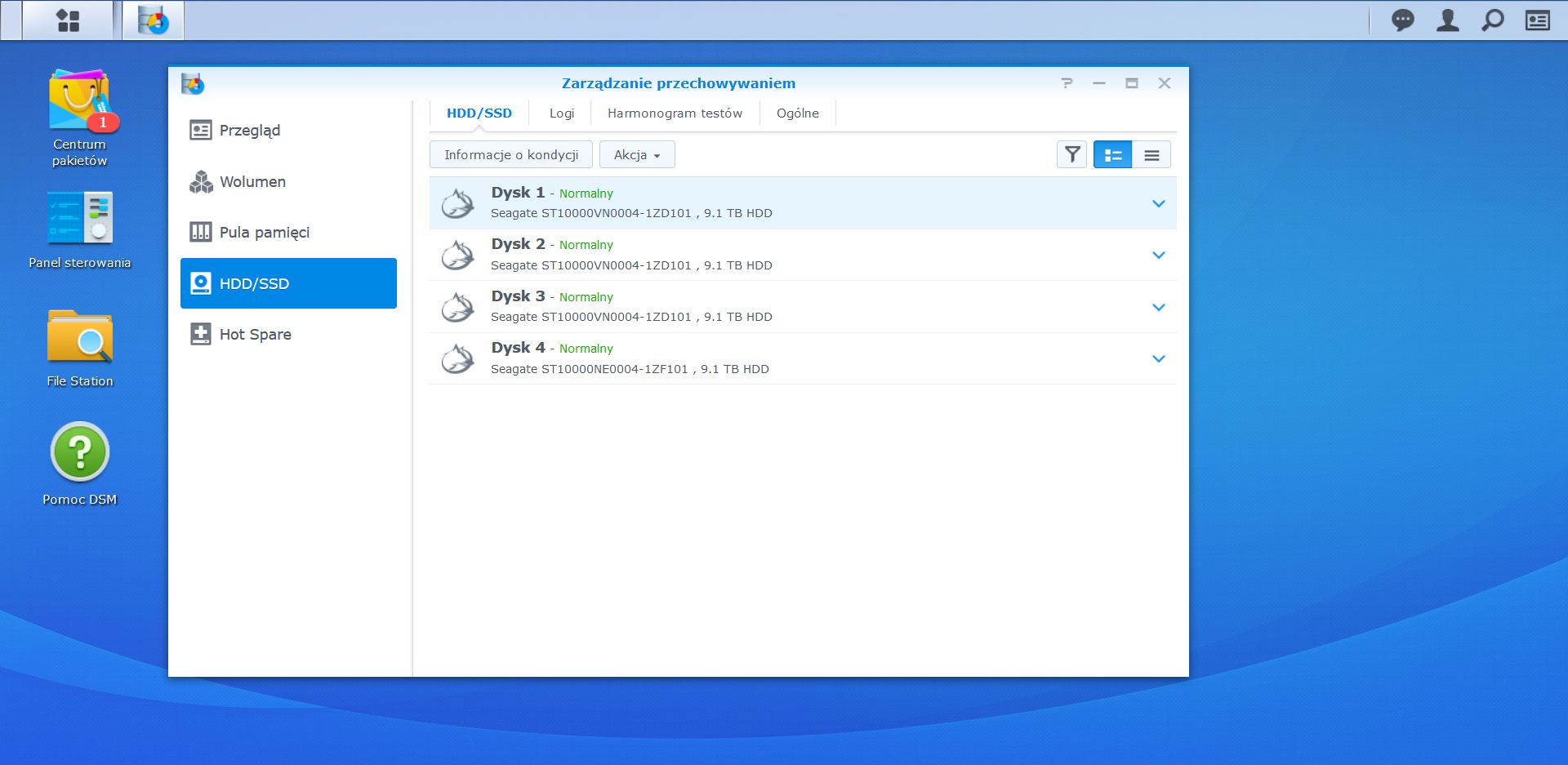

  • Parametry pracy jednego z dysków IronWolf
  • Lista dysków IronWolf w 4-zatokowym NAS-ie Synology
[1/2] Parametry pracy jednego z dysków IronWolf

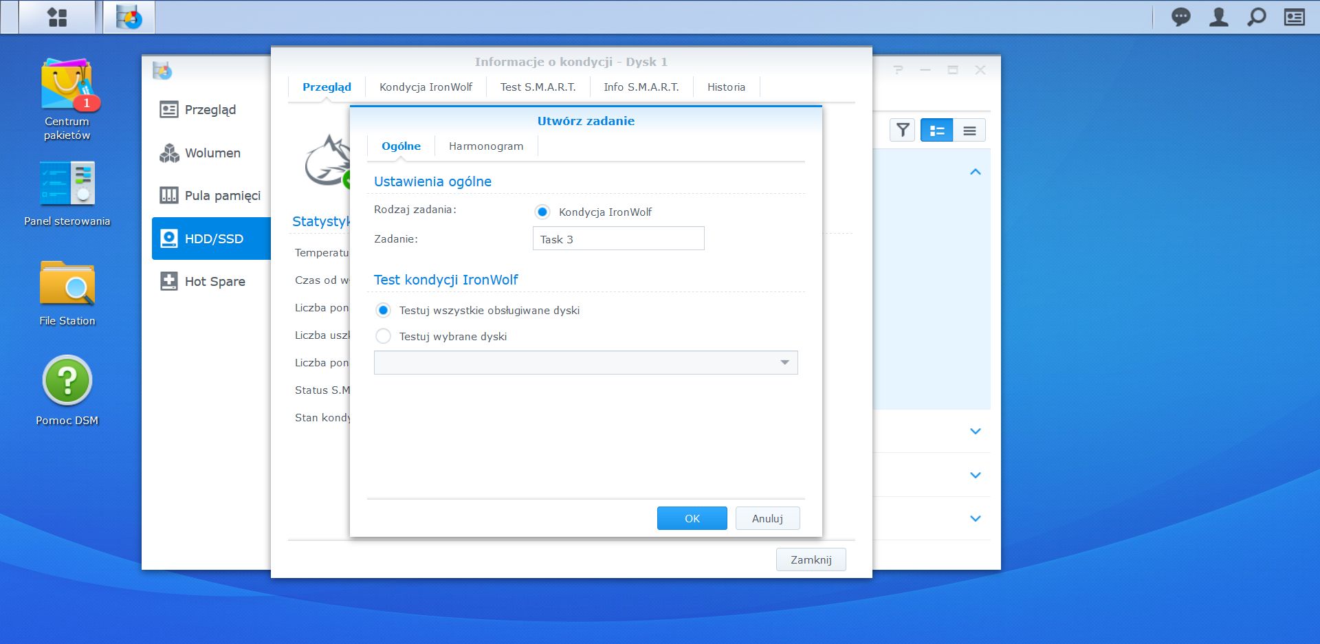

  • Diagnostykę IHM można uruchamiać cyklicznie

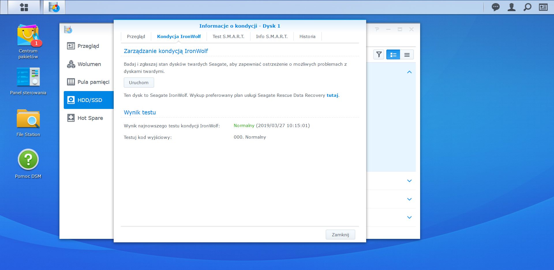

  • Raport stanu dysku z IronWolf Health Management po wykonaniu testu
[1/2] Diagnostykę IHM można uruchamiać cyklicznie
IronWolf Health Management to także zaawansowana diagnostyka. Po uruchomieniu NAS-a z dyskami w sekcji poświęconej informacjom o dysku znajdziemy specjalne oznaczenie i bardziej szczegółowe dane o stanie dysków. W przypadku NAS-ów Synology z oprogramowaniem DSM 6.1 lub nowszym, należy uruchomić aplikację Zarządzanie przechowywaniem. Podobnie jak w przypadku wielu innych dysków, zobaczymy tam podstawowe informacje o dyskach (czas pracy od włączenia, temperatura, numer seryjny itp..), ale jest coś jeszcze.
W osobnej karcie można przejrzeć stan S.M.A.R.T. dysków, uruchomić test, a także uruchomić diagnostykę Kondycja IronWolf. To bardzo zaawansowane narzędzie, zdolne rozpoznać i raportować ponad 200 typów usterek. Adaptacyjne algorytmy monitorują przesyłanie danych, wydajność odczytu i zapisu, oceniają ryzyko awarii i mogą zalecić wykonanie kopii zapasowej. System NAS-a przechowuje dziennik wszystkich zdarzeń, z którego pomocą można śledzić zachowanie swoich dysków.
