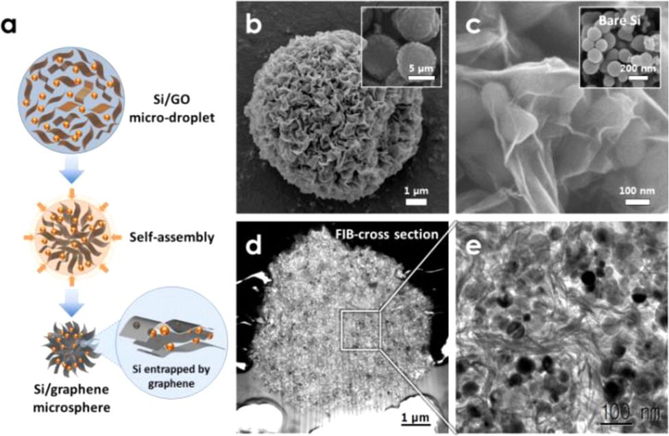

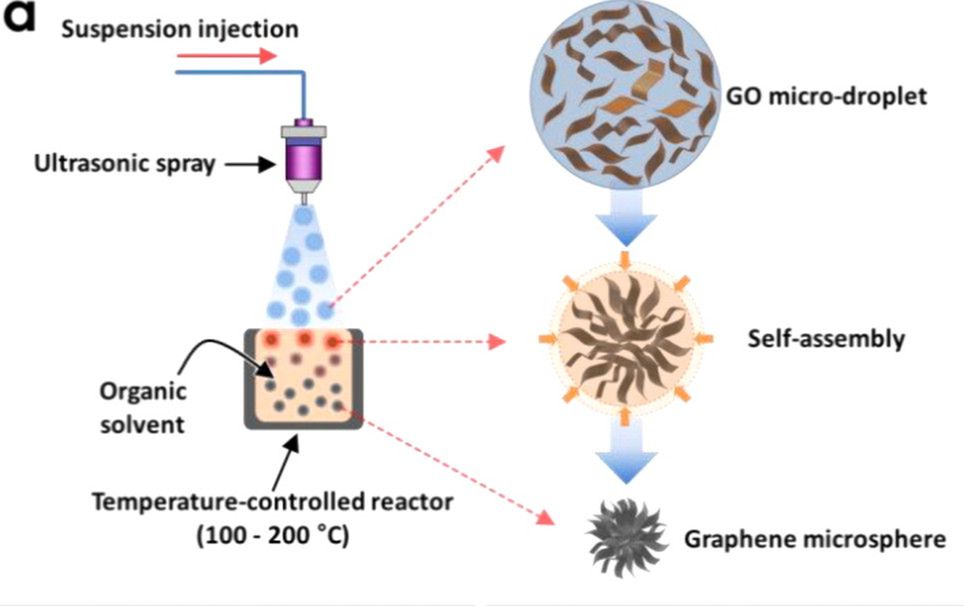

Zaczyna się od tlenkugrafenu, czyli stosu kilku warstw utlenionego grafenu orozpiętości do kilkuset mikrometrów, którego płatki wprowadzane są doultradźwiękowego rozpylacza. Ten pod wysokim ciśnieniem wystrzeliwujeje w postaci grafenowych mikrosfer do superrozgrzanego (160°C)organicznego rozpuszczalnika, zawierającego czynnik redukcyjny.Połączenie wysokiej temperatury i działania środka redukującegoprowadzi do gwałtownego odgotowania wilgoci na powierzchni mikrosfer.Szybkość tej reakcji sprawia, że opuszczająca mikrosferę wodapowoduje wypchnięcie grafenowych włókien na zewnątrz, tworząc w tensposób promieniście ułożone warstwy, przypominające pomponiki nazimowych czapkach. Grafenowe pomponiki łatwo następnie ściągnąć zpowierzchni roztworu.
W ten sposób uzyskujemy trójwymiarowe cząsteczki w niedrogim iszybkim procesie. Zbudowane z nich elektrody okazują się miećpojemność na poziomie 1500-1650 mAh/cm3, ponad trzykrotniewiększej niż pojemność tradycyjnych anod grafitowych (ok. 372 mAh/cm3). Sam proces pozwala na o wiele więcej –badacze rozważają np. tworzenie materiałów hybrydowych, w którychwewnątrz grafenowych „pomponików” znajdą się nanocząstkikrzemu, i które można byłoby bezpośrednio zastosować w ogniwachlitowo-jonowych. Pozwoliłoby to wielokrotnie wydłużyć ich żywotność,chroniąc je przed konsekwencjami zmian objętości struktur krzemowychw trakcie procesów elektrochemicznych.
