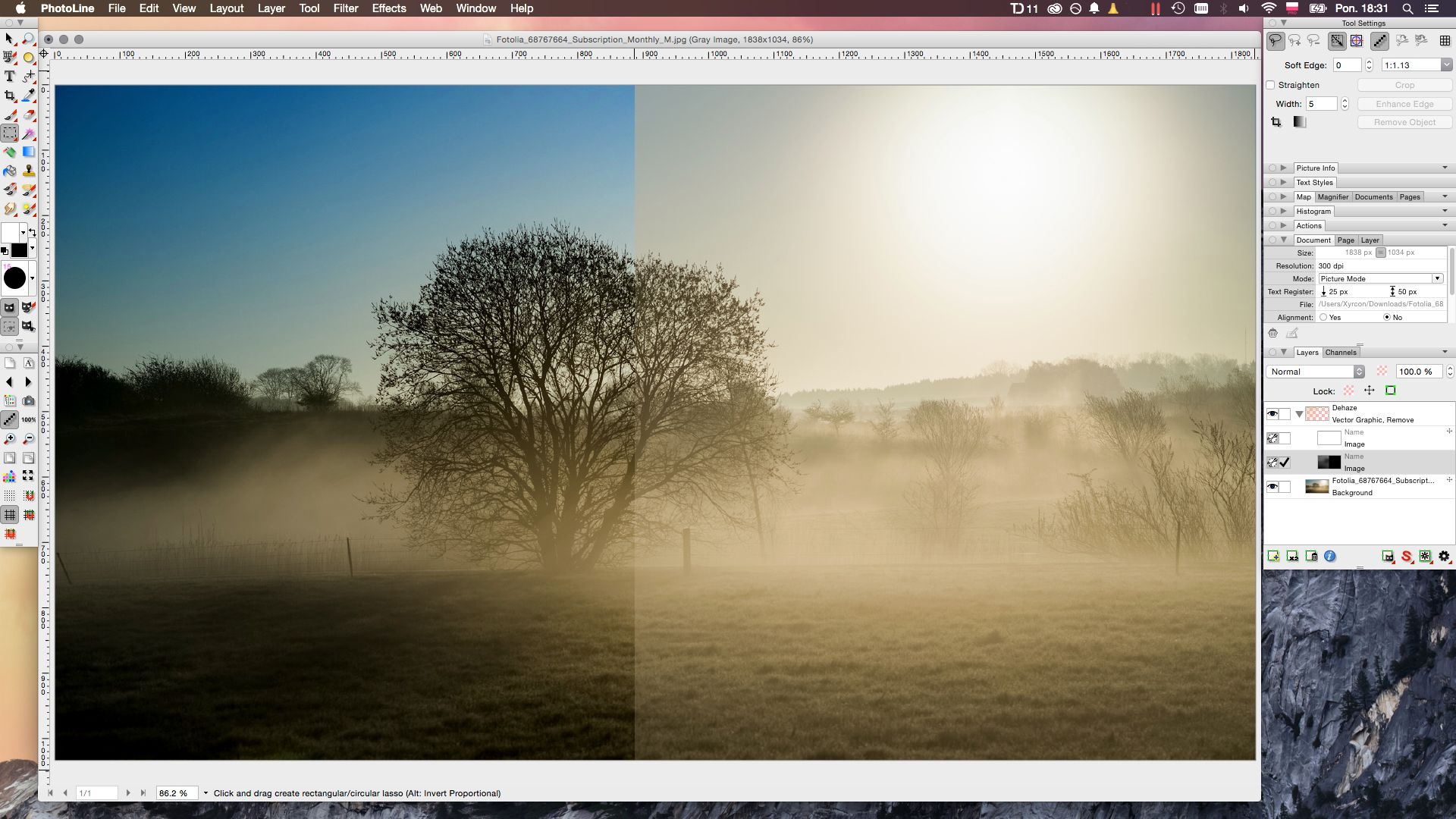

Fotografom spodoba się możliwość automatycznego usuwania mgły, czyli Dehaze. Z jego pomocą można wydobyć jaskrawe barwy ze zdjęć, które z powodu odbijającego się w kroplach wody światła wyglądają na wyblakłe. Ponadto program automatycznie oblicza zabarwienie mgły i jest w stanie dość dobrze je usunąć, dzięki czemu wiele obiektów odzyska naturalne kolory. Można także wybrać zabarwienie samodzielnie za pomocą próbnika.

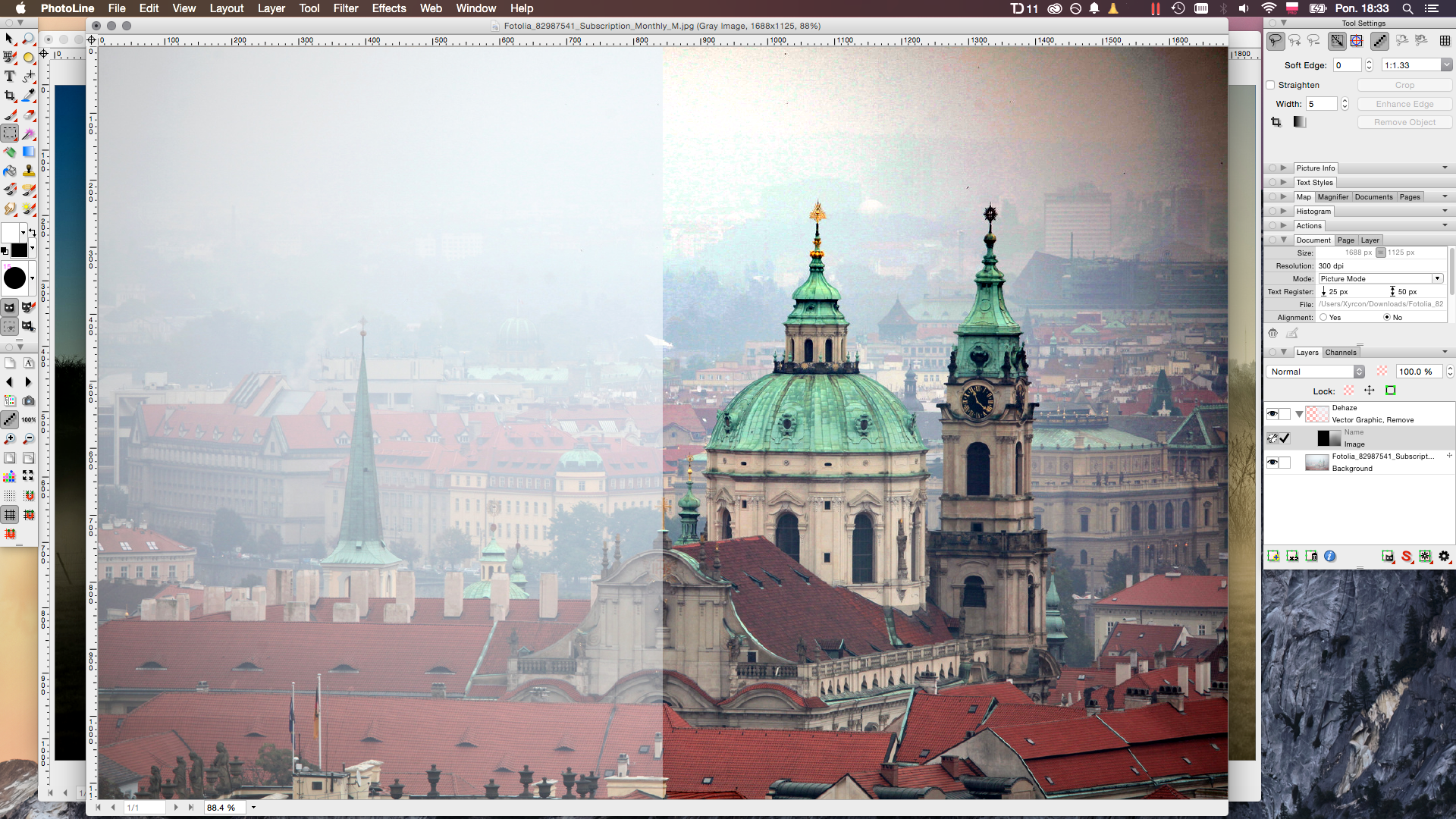

Usuwanie mgły jest umieszczane na osobnej warstwie, dzięki czemu oryginalne zdjęcie zostaje zachowane, a do wprowadzonych zmian można zastosować maskę. Taka możliwość przyda się szczególnie wtedy, gdy usuwanie mgły wydobędzie ze zdjęcia niechciane niedoskonałości, jak kurz czy winieta, co doskonale pokazuje przykład poniżej:

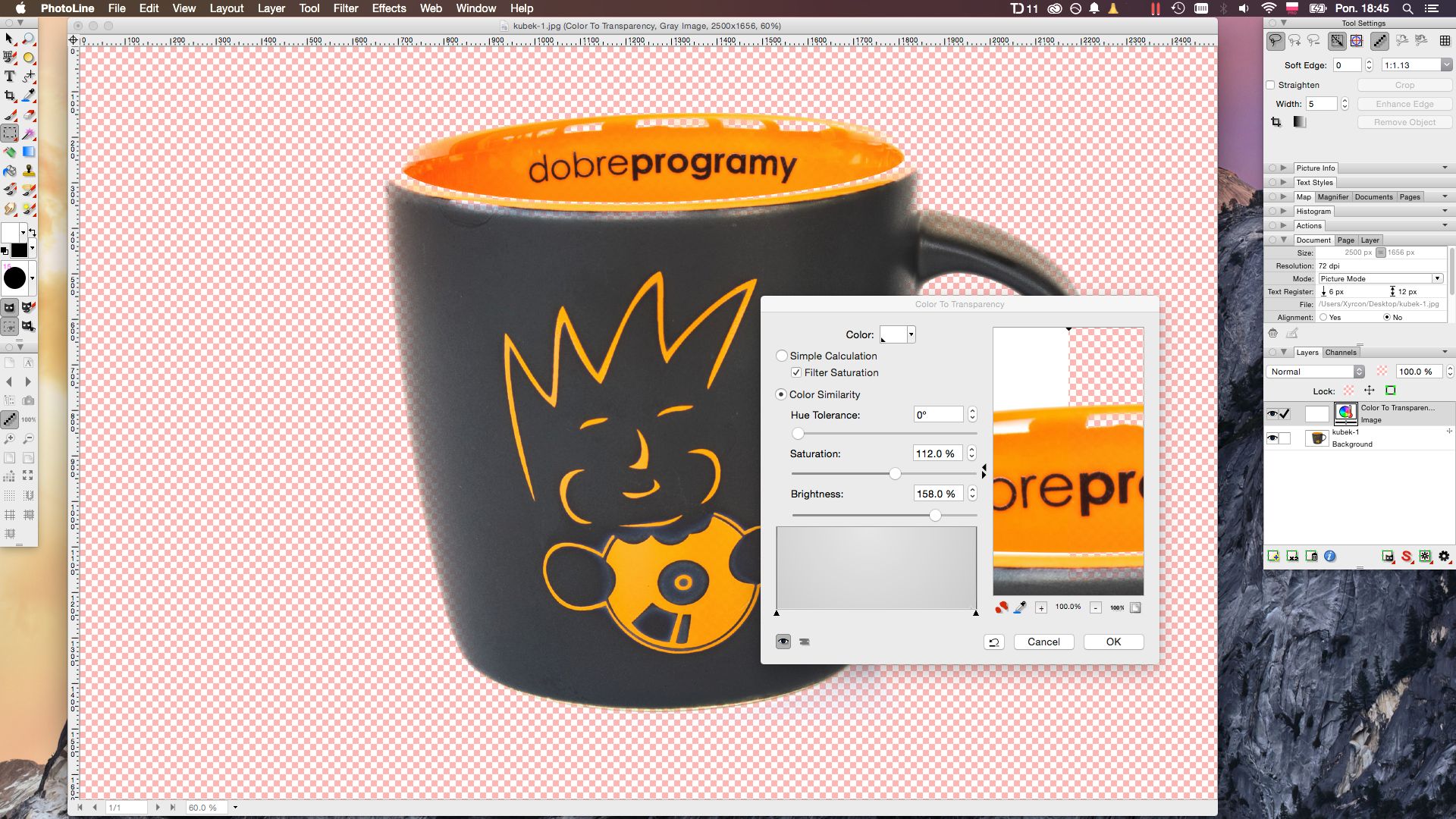

Ponadto ułatwione zostało składanie kilku zdjęć w jedno. Dzięki możliwości zamiany wybranego koloru na przezroczystość i usunięcia go z obszarów półprzezroczystych można łatwo i szybko usuwać niechciane tło ze zdjęć oraz umieszczać obiekty na innych tłach bez żmudnego wycinania czy ręcznego „gumkowania”. Narzędzie to działa w dwóch trybach, które różnią się dostępnymi ustawieniami.
To narzędzie działa jako warstwa dostosowania, nie ma więc najmniejszego problemu z maskowaniem fragmentów, na których kolor powinien być zachowany.
