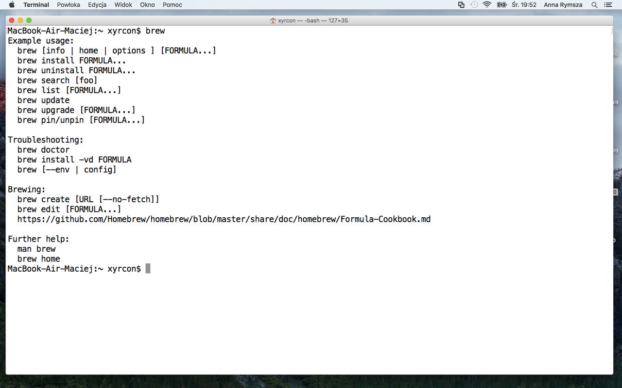

Homebrew to sprytne połączenie skryptów w języku Ruby z możliwościami GitHuba przez twórców nazywane jest brakującym menedżerem pakietów dla Maków, choć jego repozytorium obejmuje tylko biblioteki i programy konsolowe. Instalacja Homebrew wymaga wpisania w terminalu jednego polecenia: ruby -e "$(curl -fsSL https://raw.githubusercontent.com/Homebrew/install/master/install)" Pobrany skrypt przeprowadzi użytkownika przez proces instalacji i poinformuje o wszystkich podjętych krokach.

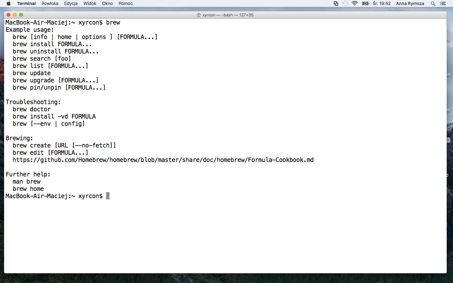

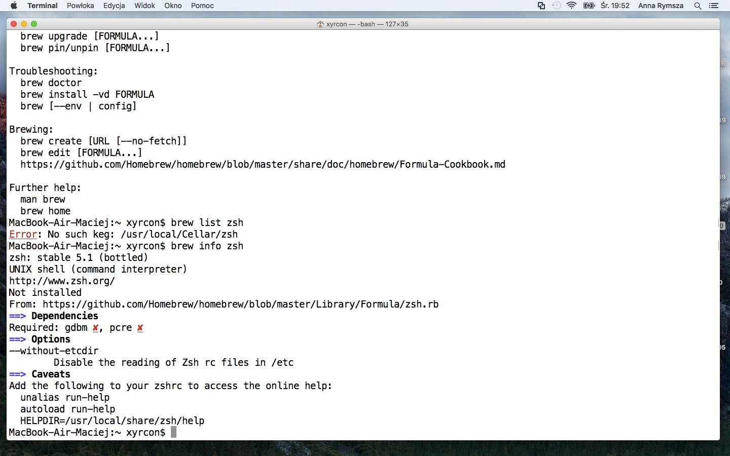

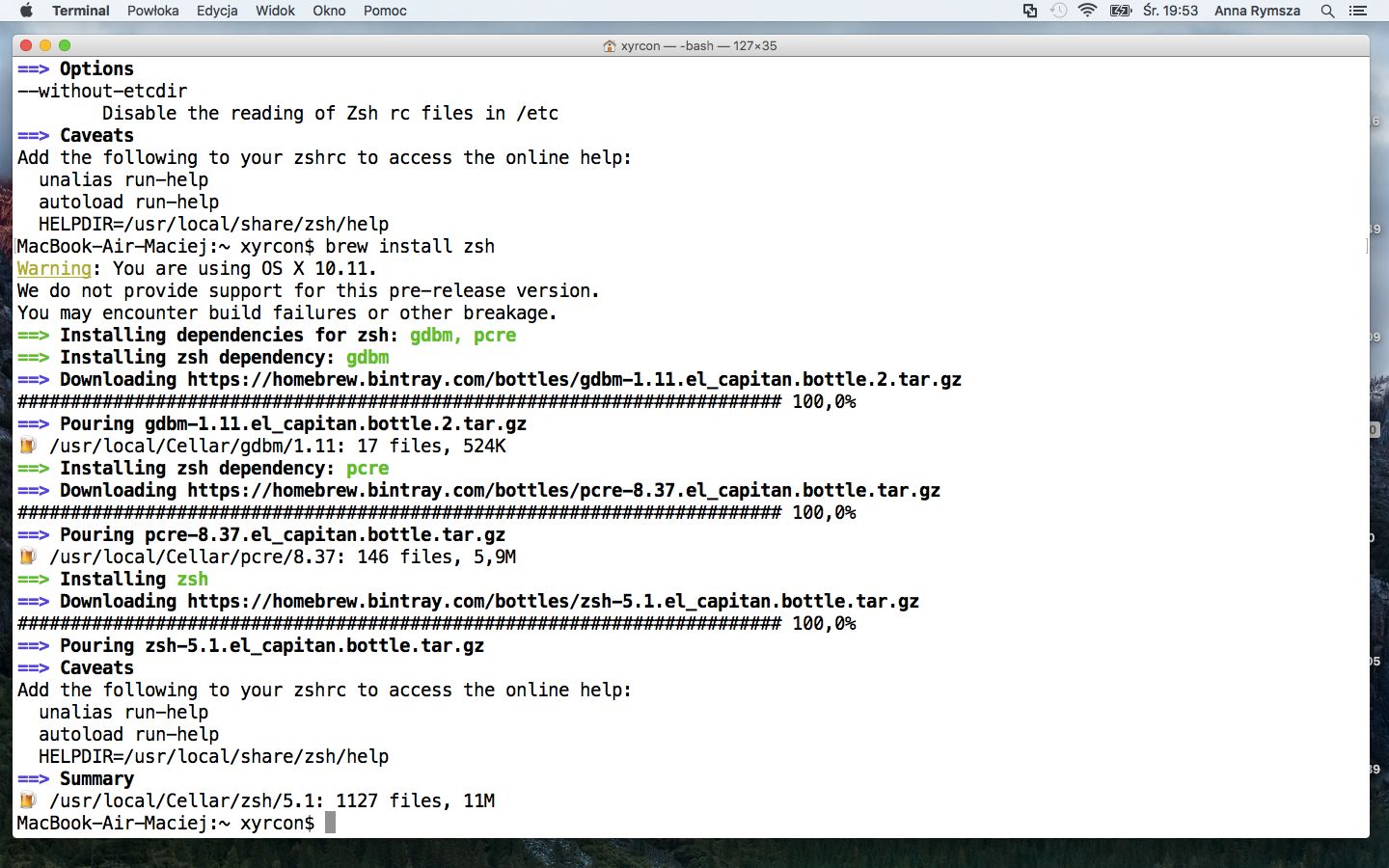

Obsługa Homebrew jest bardzo prosta, a menedżer pakietów nie ma wielu opcji – wszystkie można zobaczyć po wpisaniu polecenia brew help. Instalacja programu gnuplotwyglada tak: brew install gnuplot Jeśli w systemie nie ma narzędzi deweloperskich Xcode, przed instalacją pakietu pojawi się komunikat z informacją o tym. Niezbędne narzędzia można zainstalować poleceniem: xcode-select --install Wszystkie zainstalowane przez Homebrew pakiety zostaną zachowane we własnym folderze projektu, a korzystanie z nich będzie możliwe dzięki symbolicznym dowiązaniom, które znajdą się w katalogu /usr/local.
Homebrew sam zadba o zależności i pobierze powiązane z wybranym programem biblioteki.
Korzystanie z Homebrew wiąże się z jedną drobną niedogodnością – ograniczenia GitHuba zmuszają użytkownika do utworzenia własnego tokenu i ustawienia go w odpowiedniej zmiennej, na przykład tak: export HOMEBREW_GITHUB_API_TOKEN=6cf67149d2738f2badobreprogramyc22c7bf1e3.

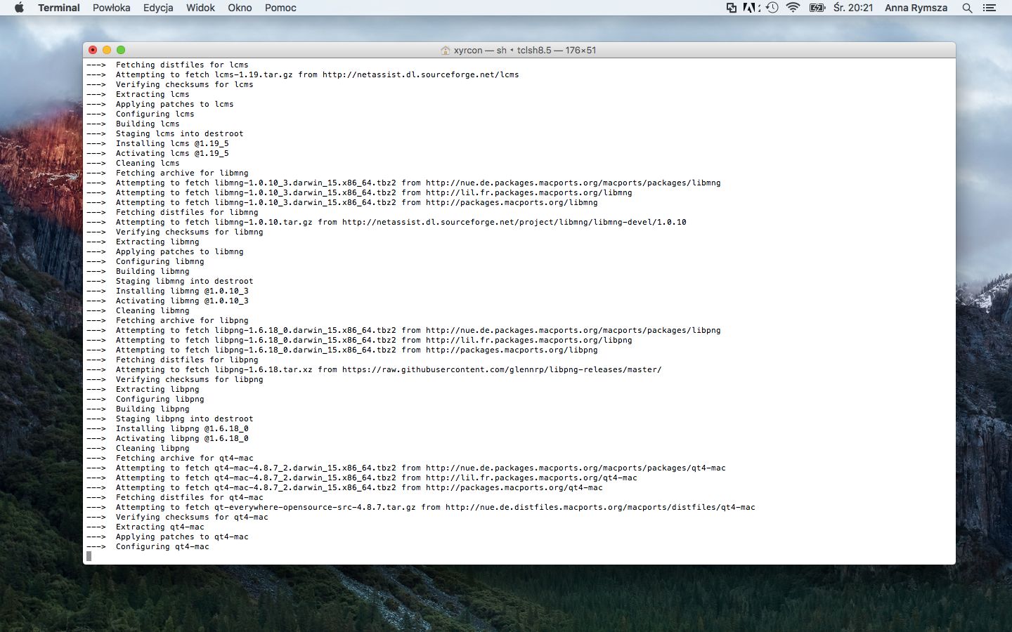

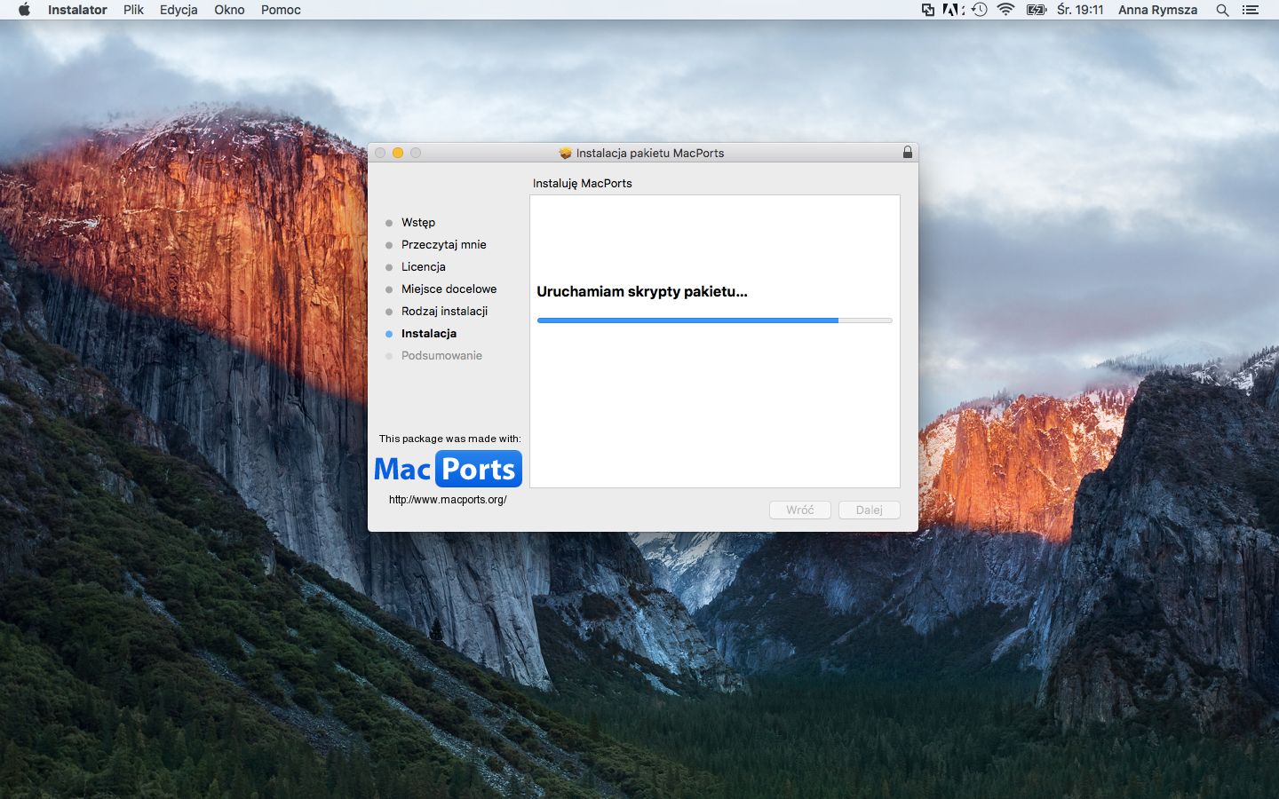

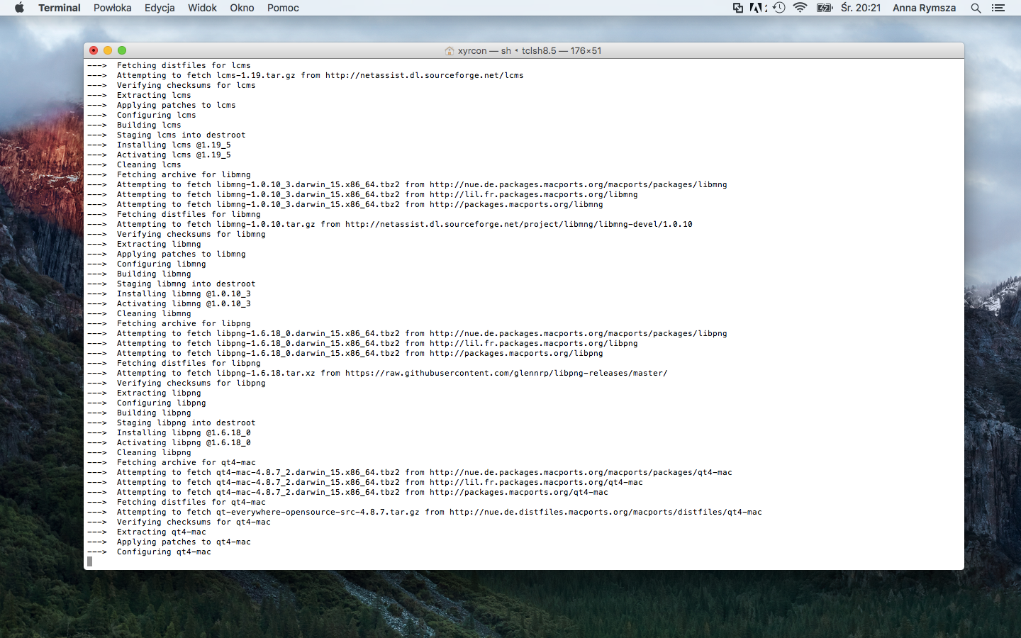

Instalator menedżera pakietów MacPorts można pobrać za darmo z naszej bazy programów. Po instalacji dostępne są narzędzia konsolowe, z których można korzystać do pobierania, instalacji, aktualizacji i usuwania oprogramowania. Wszelkie podpowiedzi wyświetli polecenie port help Oczywiście zaraz po instalacji należy pobrać aktualną listę dostępnych pakietów poleceniem sudo port self update Kolejne kroki są już proste: program wget można znaleźć poleceniem port search --name wget, także korzystając z wyrażeń regularnych. Za instalację pakietów odpowiada polecenie sudo port install wget, za usuwanie sudo port uninstall wget. Szczegóły dotyczące poleceń można uzyskać wpisując na przykład port help uninstall. Warto też zajrzeć do dokumentacji, gdzie znajdują się polecenia z przykładami użycia i sposoby na radzenie sobie z problemami.

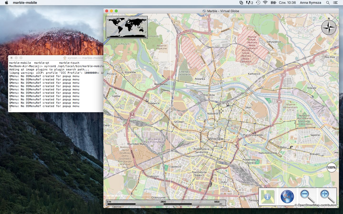

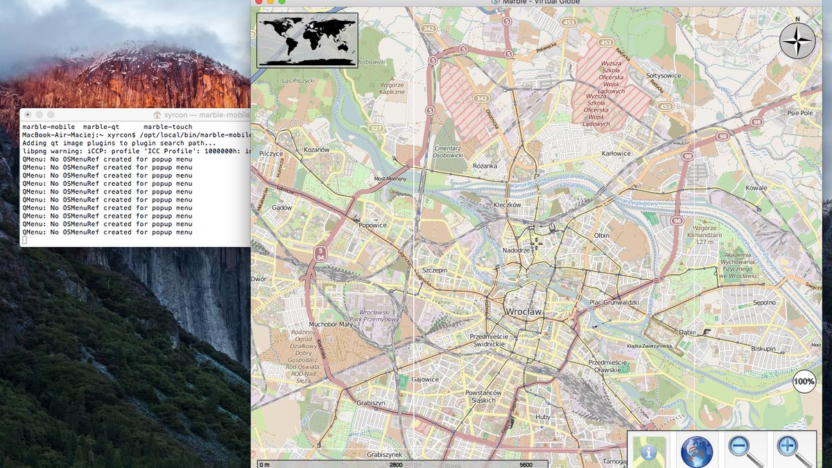

Marble jednak działa bez problemów, choć instalacja z kompilacją Qt zajęła kilka godzin ;-).

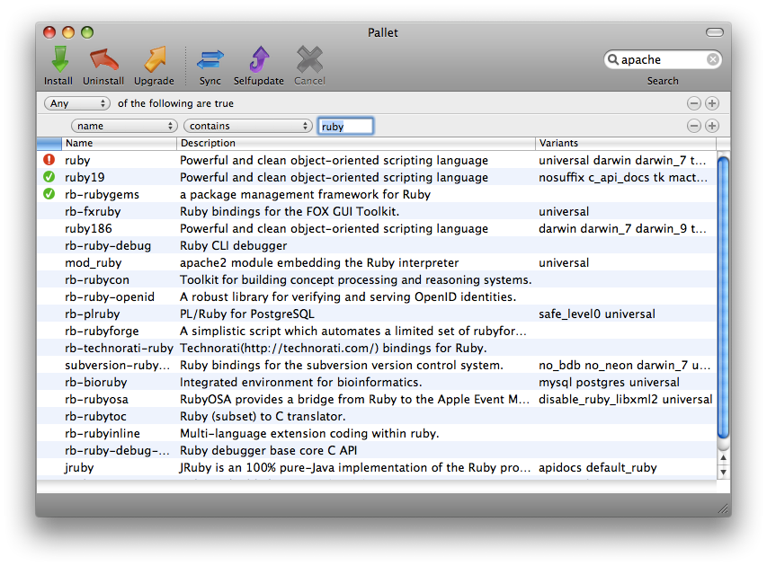

W 2009 roku w ramach Google Summer of Code powstał interfejs graficzny o nazwie Pallet dla MacPorts (można go zainstalować z repozytorium). Niestety projekt wydaje się być martwy od czterech lat i przy pisaniu tego poradnika nie udało mi się go zainstalować. Powinien wyglądać tak:
