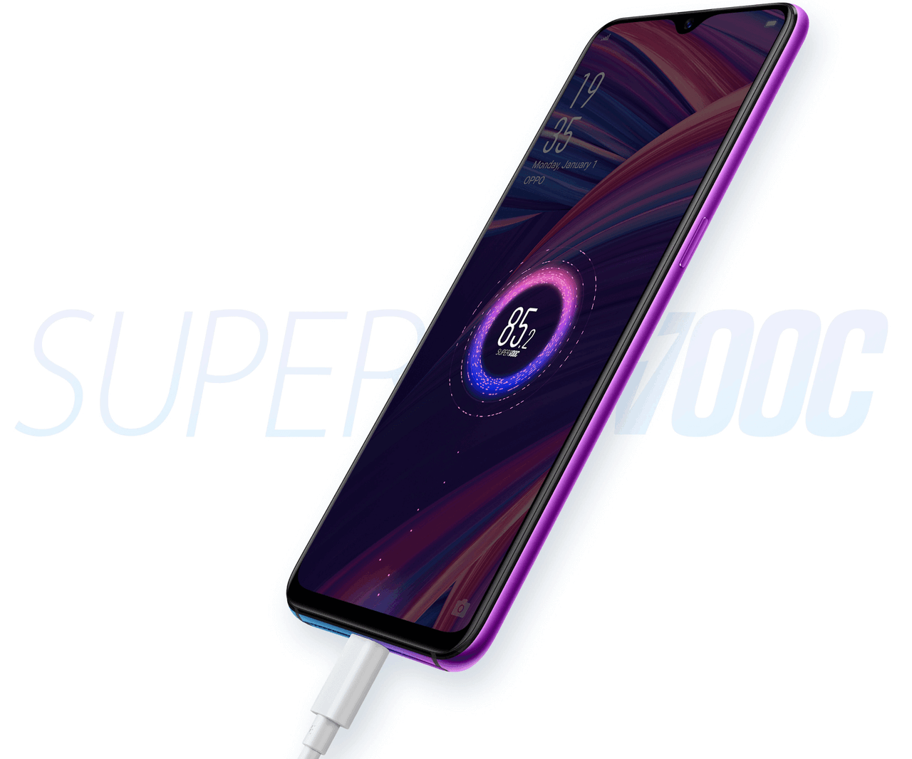

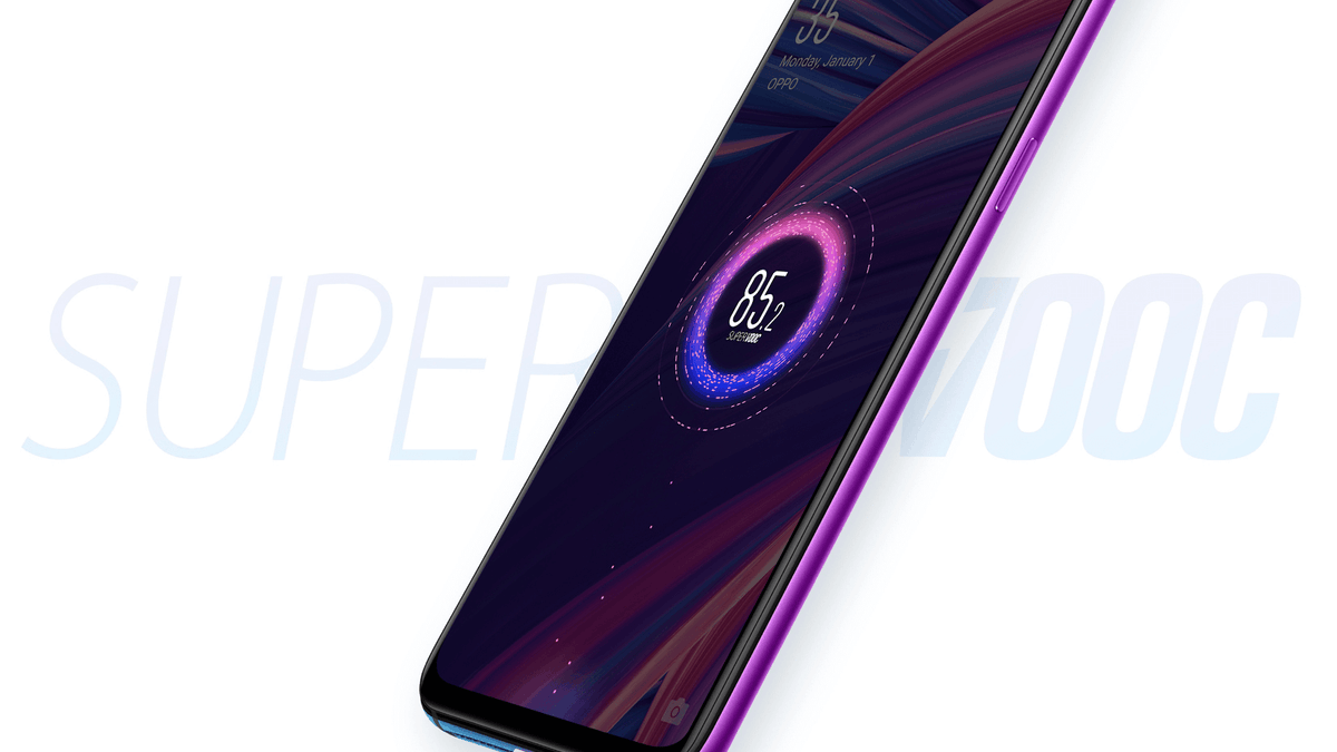

SuperVOOC, bo o nim mowa, to pierwszy na świecie standard szybkiego ładowania smartfonu o mocy 50 W. Jako pierwszy jest również akredytowany certyfikatem TÜV Rheinland, potwierdzającym ładowanie do 40% w 10 minut.
Oppo Super Vooc w R17 Pro
Jak to działa? W przypadku modelu OPPO RX17 Pro jest to możliwe dzięki wykorzystaniu akumulatora o dwóch ogniwach, co daje łączną pojemność 3700 mAh, jednocześnie znacznie skracając czas ładowania. Rozwiązanie OPPO wykorzystuje specjalnie zaprojektowane ładowarki, które oferują wyższą moc wyjściową, nawet jeśli użytkownik w tym samym czasie ogląda filmy lub gra na smartfonie. Dużą rolę odgrywa tu układ sterowania MCU, który jest w stanie przeanalizować protokół ładowania i kontrolować cały proces. Może również rozpoznać odpowiedni kabel, zidentyfikować przepięcie i przegrzewanie.
