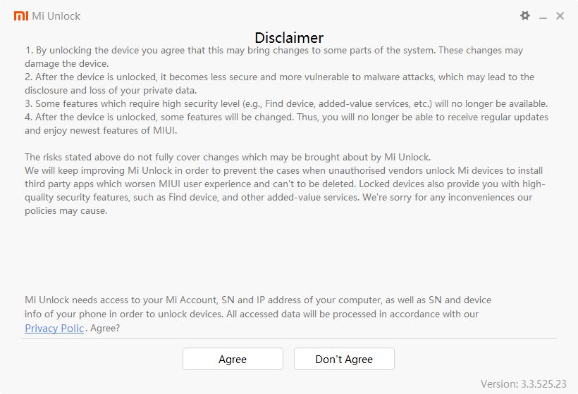

By móc podmienić oryginalną partycję przywracania (ang. recovery), na umożliwiającą wgranie różnorakich modyfikacji, musimy posiadać odblokowany program rozruchowy (ang. bootloader). Zależnie od producenta dokonamy tego w nieco inny sposób – albo poprzez zewnętrzny program (oficjalny lub nie) albo przez konsolę (narzędzie z poprzedniego akapitu). Przykładowo, w przypadku urządzeń OnePlus wystarczy wpisać jedną komendę („fastboot oem unlock”), Xiaomi wymaga już pobrania dedykowanej aplikacji (MiFlash Unlock), a takiego Huawei od pewnego czasu nie ruszymy wcale.
Aplikacja przygotowana przez Xiaomi
Procedura ta wykonywana jest ze specjalnego trybu, nazwanego FASTBOOT. Zazwyczaj (zawsze?) przechodzi się do niego kombinacją klawiszy (w Xiaomi przycisk zwiększenia głośności i zasilania) wykonywaną na całkowicie wyłączonym urządzeniu. Potem wystarczy już tylko podpiąć telefon do komputera poprzez kabel USB i uruchomić jedno z narzędzi.
Pisałem o tym na początku, lecz zrobię to ponownie – operacja ta wiąże się z wymazaniem wszystkich danych zapisanych w pamięci. Jeśli macie pośród nich coś ważnego, skopiujcie je wcześniej.

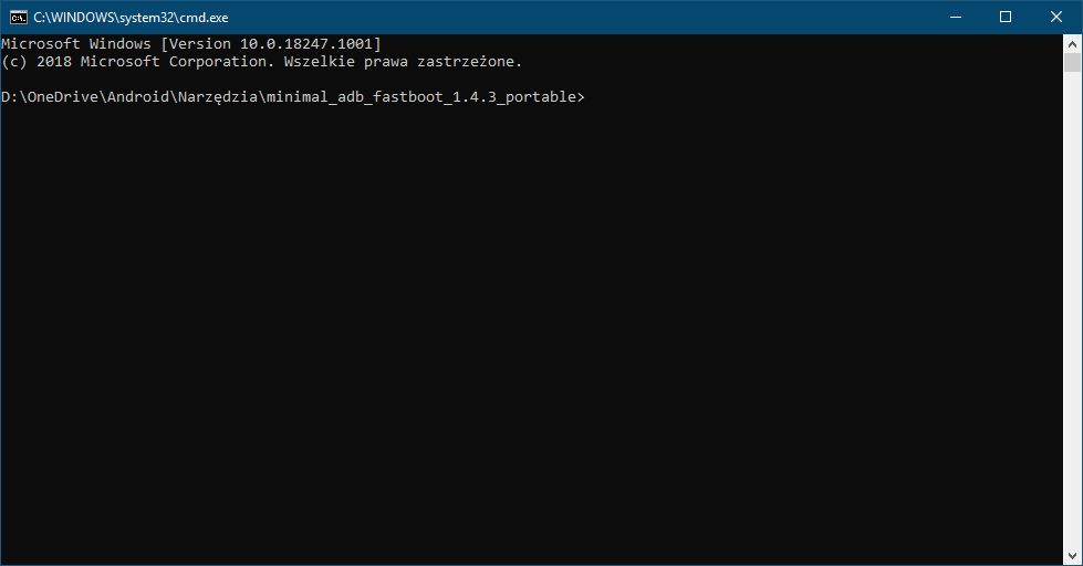

Mając już stosowny plik o rozszerzeniu IMG (czasem pakują go do paczki ZIP, warto mieć to na uwadze) możemy przejść dalej. Kopiujemy go do folderu, gdzie zainstalowaliśmy Minimal ADB and Fastboot, a następnie uruchamiamy „cmd-here.exe”. Po ukazaniu się konsoli wklepujemy „fastboot boot [nazwa].img” (by załadować partycję do pamięci i uruchomić ją bez instalacji – możemy na niej normalnie pracować aż do restartu urządzenia) lub „fastboot flash recovery [nazwa].img” (aby wgrać ją na stałe). Jeśli zdecydujemy się na pierwszą możliwość, to po zatwierdzeniu komendy od razu uruchomi się nam nowa partycja przywracania, w drugim scenariuszu mamy dwa wyjścia „fastboot reboot” lub kombinacja przycisków w celu wymuszenia restartu. Niezależnie od wyboru przejdziemy prosto do systemu, więc by temu zapobiec musimy trzymać klawisz ściszania podczas uruchamiania, aż do pojawienia się logo TWRP.

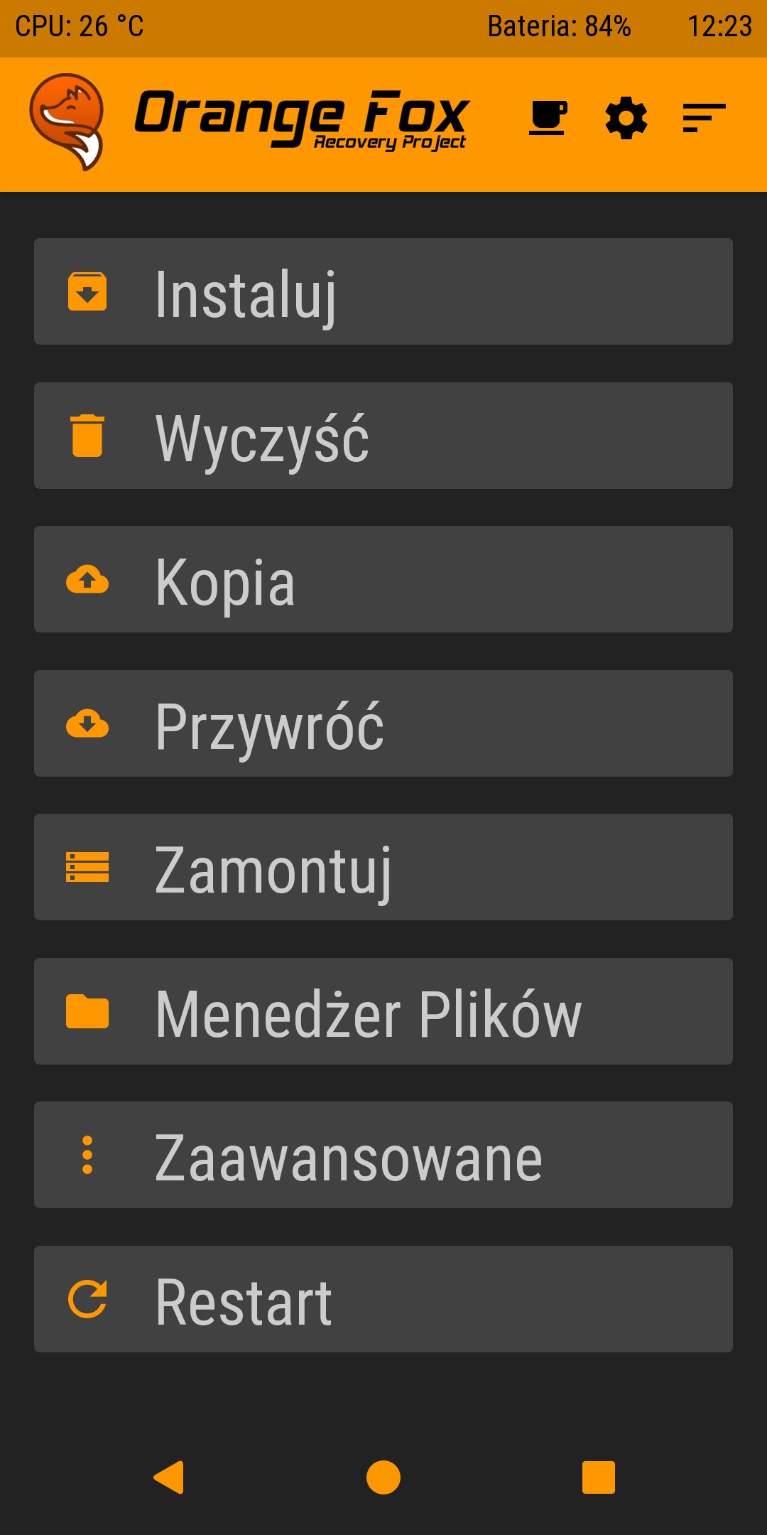

W moim przypadku nie jest to "czyste" TWRP, a modyfikacja bazująca na nim - OrangeFox

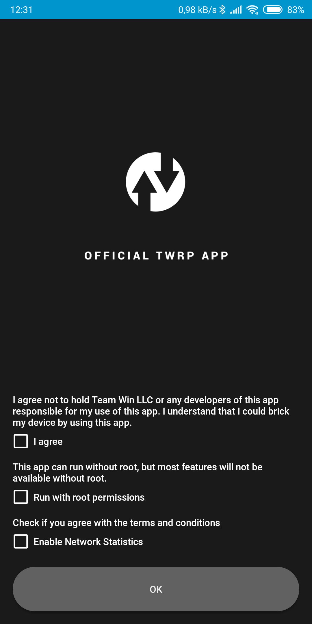

Jeśli jakimś cudem posiadamy uprawnienia ROOT (o sposobach jego pozyskania będzie później), to z pomocą przychodzi nam aplikacja twórców TWRP. Pobierzemy ją normalnie z Google Play i po nadaniu stosownych uprawnień wykona większość roboty za nas (o ile nasz smartphone posiada oficjalne wsparcie – patrz wyżej).

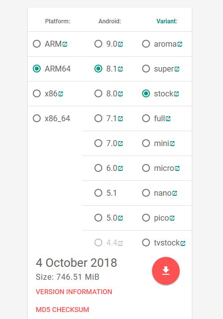

Warto mieć również na uwadze fakt, że wszystkie wariacje, prócz Pixel Experience, wymagają doinstalowania tzw. GAPPS, czyli paczki zawierającej wszystkie usługi wymagane do prawidłowego działania sklepu Google Play. W najpopularniejszym tego typu projekcie, OpenGapps, możemy wybrać ilość dodatkowego oprogramowania, jakie zostanie zainstalowane – od niezbędnego minimum, poprzez 6 kolejnych stopni zaśmiecenia, aż po instalator typu AROMA (gdzie sami wybierzemy co dokładnie się zainstaluje). Oczywiście wypada się rozeznać, jaką platformę posiadamy ARM / ARM64 / x86 / x86_64 (najprawdopodobniej ARM64) oraz jaką wersję Androida posiada wybrana przez nas modyfikacja.

Gdy zaopatrzymy się w odpowiednie paczki ZIP, to już nic nie stoi na przeszkodzie przed instalacją – uruchamiamy więc zainstalowane wcześniej TWRP lub inną zmodyfikowaną partycję przywracania. Następnie przechodzimy do zakładki „Wyczyść” (można zerknąć na zdjęcie wrzucone powyżej, oficjalne TWRP posiada ciut inne rozłożenie opcji, ale generalnie wygląda tak samo) i z zaawansowanego czyszczenia wybieramy partycje /system oraz /data. Po tej operacji cofamy się do menu głównego, klikamy kartę „Instaluj i wskazujemy wcześniej pobrane pliki – intersująca nas modyfikacja i, w razie potrzeby, GAPPS. Na zakończenie poleca się różne cuda typu czyszczenie pamięci podręcznej, lecz ja nigdy tego nie robię i jak dotąd problemów nie miałem – toteż pomijamy ten krok i restartujemy telefon.

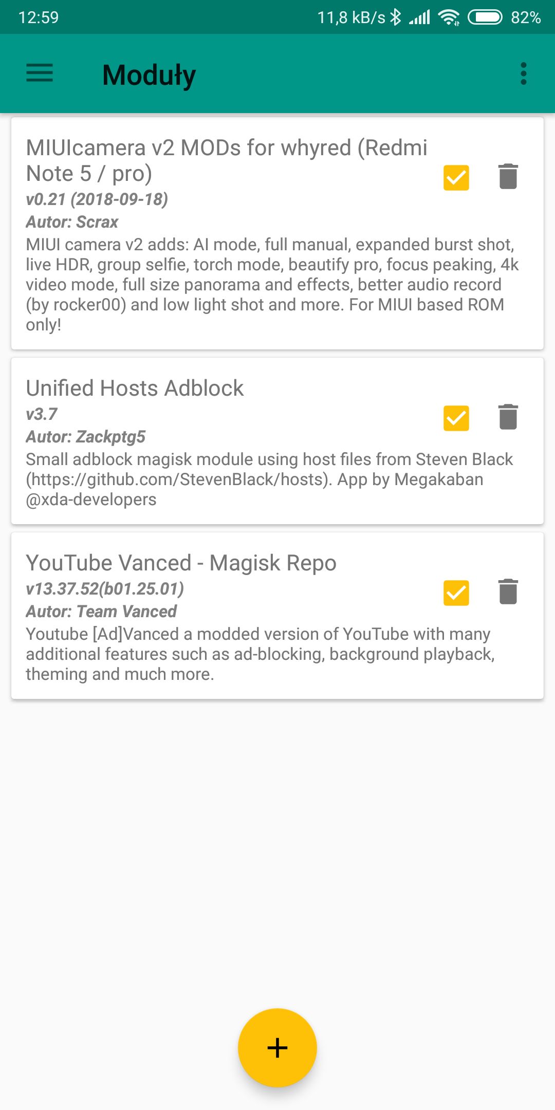

Jasne, nie jest on remedium na wszystkie problemy, niemniej, za jego pomocą można zdziałać cuda. Lecz czym on tak właściwie jest? Nie wdając się w szczegóły, których i ja sam nie pojmuję, określić go można jako platformę dystrybucji rozszerzeń / modyfikacji systemu Android. Sam autor twierdzi, że zapewnienie uprawnień administratora (root) nigdy nie było głównym zadaniem, a jedynie natura jego działania wymusza ich obecność. Nie znam prawdziwych motywów powstania tegoż narzędzia, choć wydaje mi się, że duży wpływ na jego powstanie miało samo Google i jego SafetyNet, który swego czasu zebrał ogromne żniwo pośród osób lubujących się w modyfikacjach. Zabezpieczenie to skutecznie zablokowało dostęp do płatności zbliżeniowych (Google Pay) oraz wielu aplikacji, w tym dość popularnego PokemonGO, co nie przypadło do gustu konsumentom. Mawiają, że potrzeba jest matką wynalazków, dlatego też im ostrzejsze zabezpieczenia, tym lepsze metody ich obchodzenia.
Mniejsza jednak o rys historyczny, przejdźmy do jego możliwości. Jak więc wspomniałem wcześniej, Magisk można uznać za repozytorium rozszerzeń / dodatków dla Androida. Spora ich część jest dostępna z poziomu menadżera (Magisk Manager), lecz niemałą ich ilość znajdziemy również na XDA – pobieramy znany już nam ZIP i instalujemy poprzez aplikację. Ja osobiście używam wyłącznie 3 – YouTube Vanced – Magisk Repo (odtwarzanie w tle oraz przy zablokowanym ekranie), MIUIcamera v2 MODS for whyred (bajery niedostępne na europejskim rynku, przynajmniej na razie) oraz Unified Hosts Adblocker (raczej nie trzeba tłumaczyć). Wszystkie działają w trybie „systemless”, co oznacza, że nie modyfikują partycji systemowej, co jest główną zaletą Magisk.
661473

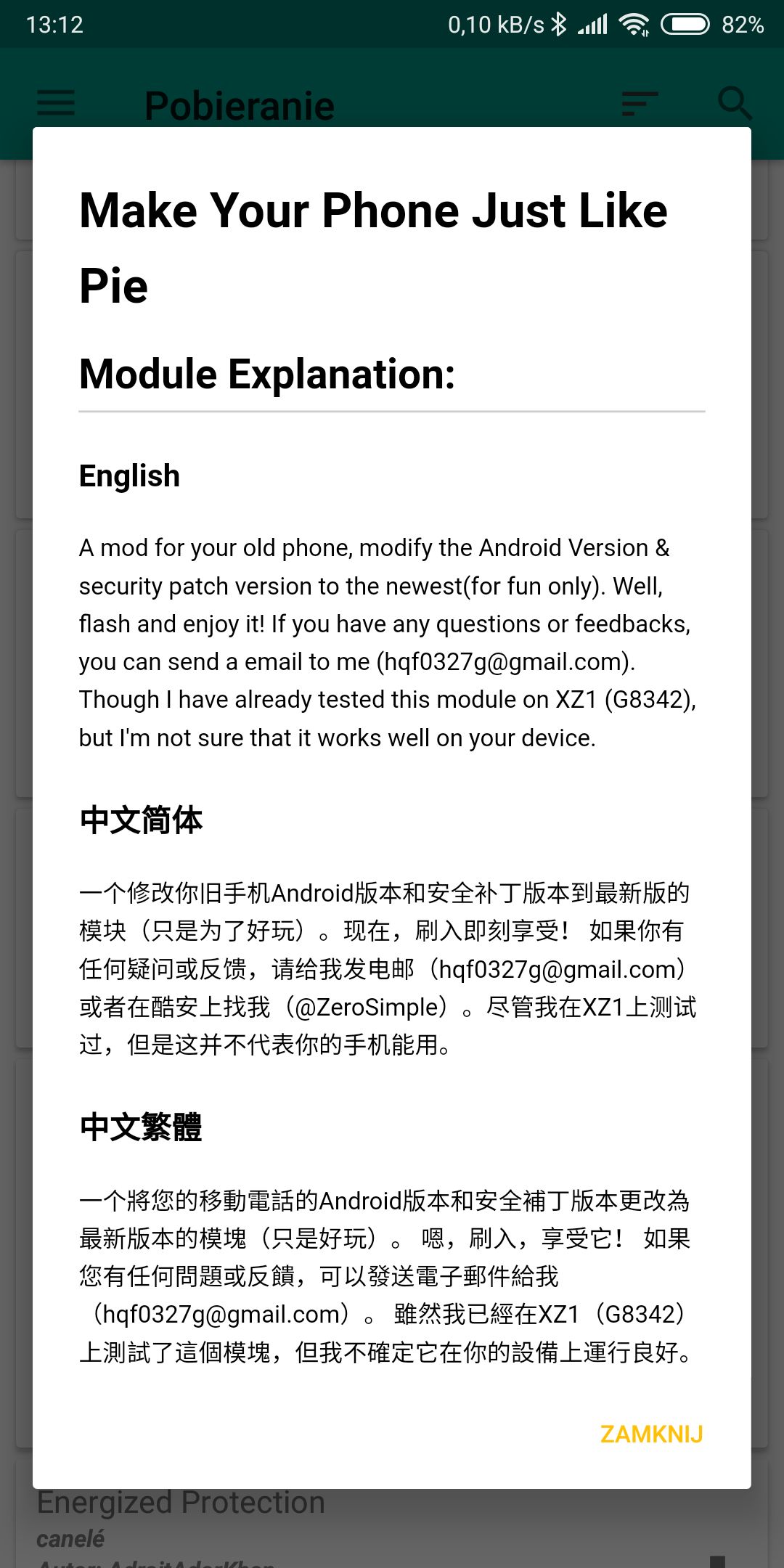

Polecam przejrzenie podlinkowanego podforum. Każdy powinien znaleźć coś, co go zainteresuje – począwszy od podmieniania emotikonek / czcionek / animacji ładowania systemu, przez wspomagacze audio, zmodyfikowane aplikacje aparatu / launchery, a skończywszy na odblokowywaniu zablokowanych przez producenta funkcjach (wspomniany przeze mnie mod dla domyślnej aplikacji aparatu w MIUI). Nie zabrakło też miejsca dla czysto śmieszkowych rzeczy, typu moduł podmieniający numer wersji Androida oraz łatek zabezpieczających na te najnowsze – bo czemu nie? Oczywiście warto przy tym pamiętać, że skupiam się tutaj wyłącznie na tych mniej inwazyjnych rzeczach – hardcorowi użytkownicy również znajdą pełno ciekawych i użytecznych modułów (chociażby Xposed).

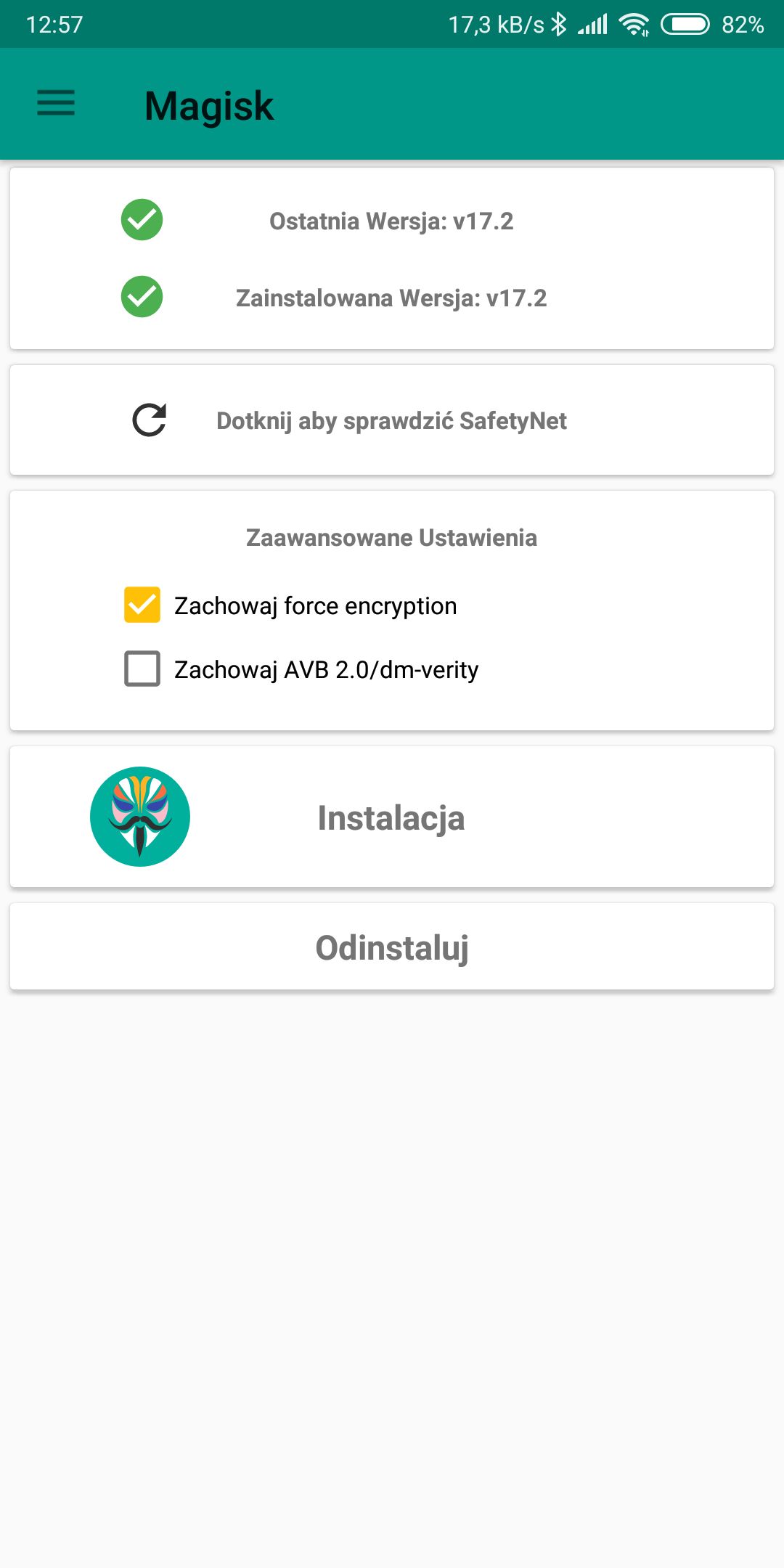

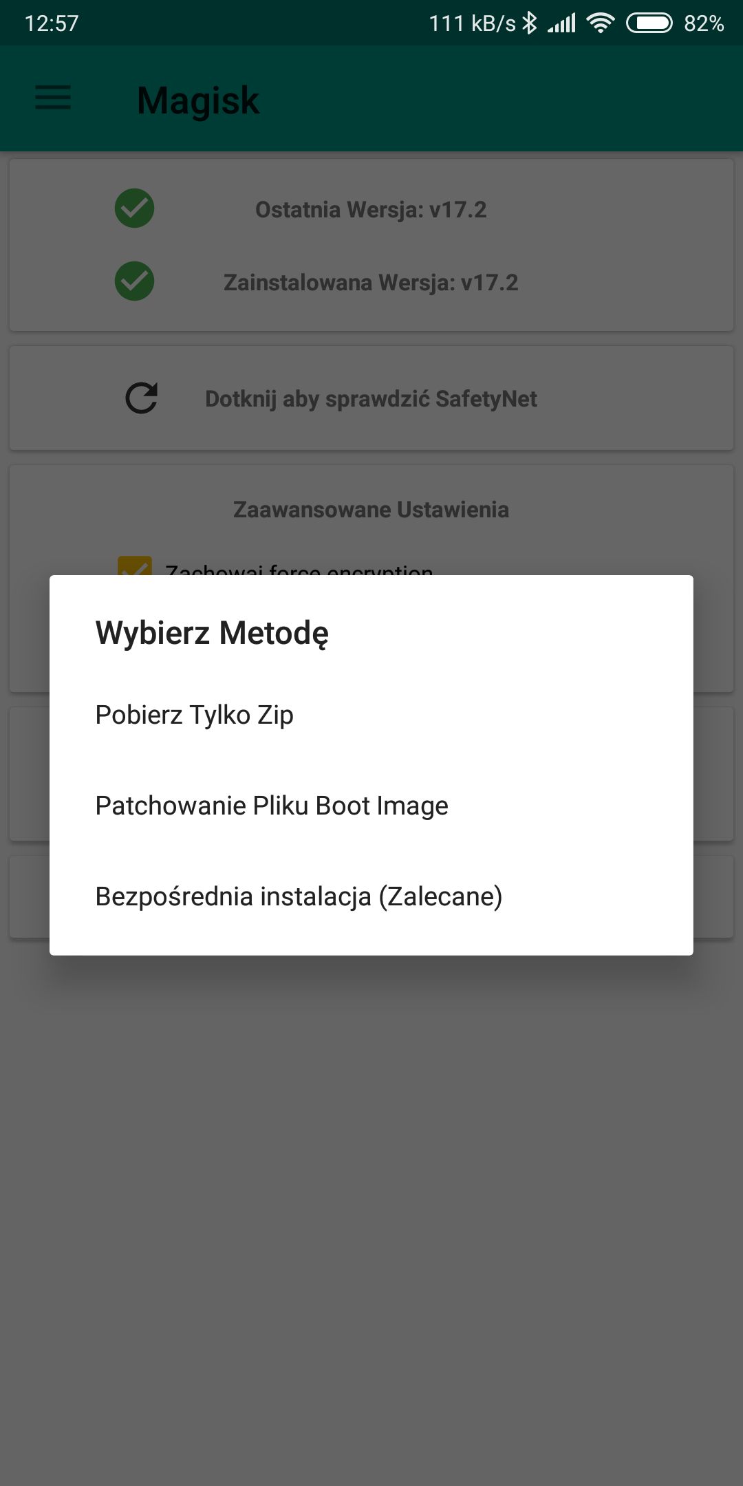

Dobra, koniec tego lania wody, przejdźmy do metod instalacji Magiska. Istnieją dwa sposoby – poprzez zmodyfikowaną partycję przywracania (podobnie jak GAPPS) lub przez ADB (z pomocą aplikacji należy spreparować boot.img + skorzystać z narzędzia opisywanego przy okazji wgrywania partycji przywracania). Osobiście wolę nie kombinować i zrobić to prościej, gdyż druga metoda jest ciut bardziej czasochłonna (jednak w pewnych scenariuszach jest preferowanym wyborem). Nadmienić również wypada, że późniejsze aktualizacje wykonywane są już bezpośrednio poprzez menadżera – bez bólu i strachu.
Bezpośrednia instalacja to ta "każda kolejna" po pierwszej ręcznej
Odinstalowywanie również odbywa się na dwa sposoby – z poziomu menadżera lub przez partycję przywracania. Pierwszej metody tłumaczyć nie trzeba, klikamy i nie mamy. W drugim przypadku musimy pobrać odpowiedni ZIP, a następnie wgrać go jak wszystko inne.
