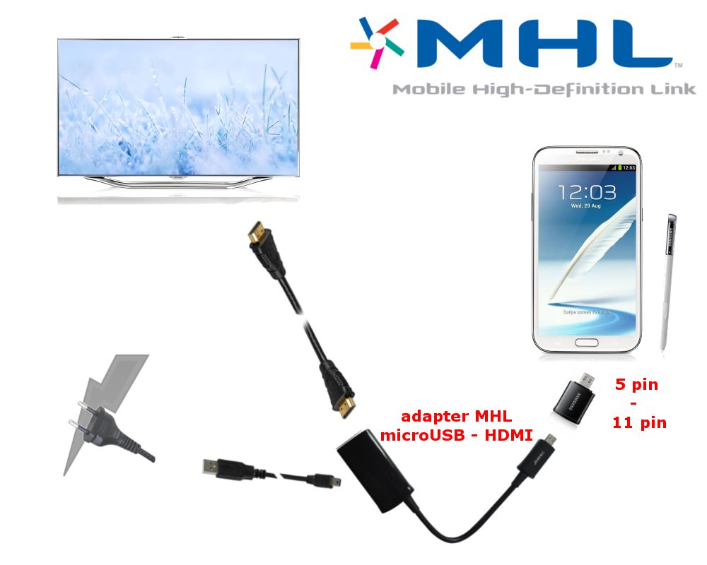

Podłączenie

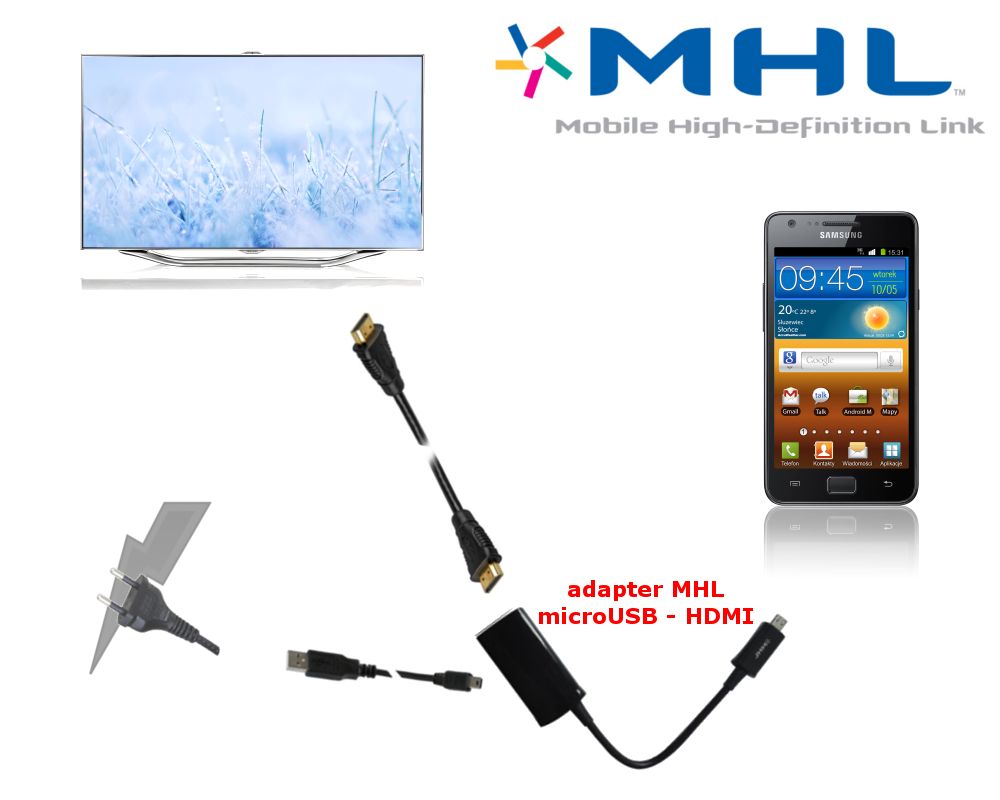

Podłączenie urządzeń jest bardzo proste.
Załączona powyższa grafika prezentuje, jak przykładowo połączyć smartfon i TV . Przede wszystkim smartfon musi wspierać standard MHL. Drugim krokiem jest zakup adaptera MHL. Ceny oryginalnych akcesoriów to ok 120zł, zamienniki można już kupić za ok. $5 z przesyłką. Nie ma oczywiście żądnej różnicy oprócz ceny, wybór jest zatem raczej oczywisty. W zależności od zakupionego adaptera MHL będziemy potrzebowali jeszcze standardowego kabla HDMI. Jeśli zakupimy jednak adapter z końcówka męską, można podłączyć go bezpośrednio pod TV. W zasadzie to tylko tyle. Wystarczy podpiąć wszystko, a zarówno smartfon, jak i TV powinny same wykryć obecność połączenia i na obrazie telewizora dostaniemy obraz z urządzenia przenośnego.
Adapter MHL oferuje także możliwość podłączenia zasilania, które będzie ładować baterie w urządzeniu przenośnym. Posiada on zazwyczaj microUSB, które można zasilać bezpośrednio z sieci lub z USB w komputerze.

Podłączenie
Ową przejściówkę podłączmy między adapterem MHL, a urządzeniem mobilnym (jak na powyższej grafice). Jej cena to ok 30zł (oczywiście bez adaptera MHL), zamiennik to koszt zaledwie $2‑3. Całość działa dokładnie tak jak we wcześniejszym podpunkcie. Najbardziej opłacalny jest zakup standardowego adaptera MHL i przejściówki 5 pinów na 11 pinów. Dzięki temu otrzymujemy uniwersalny i tani zestaw, którym podłączymy każde urządzenie z MHL.

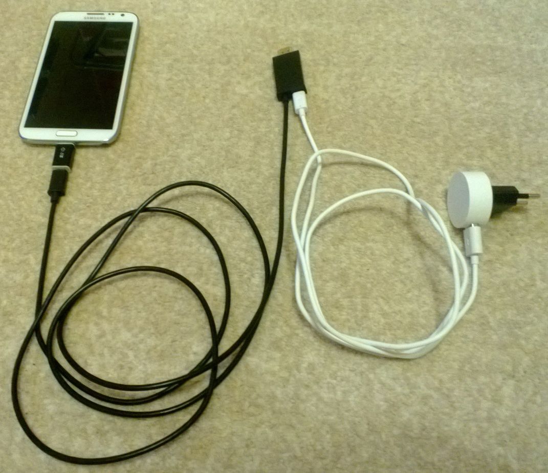

Do testów otrzymałem UE46ES8000S, opisany już wcześniej na blogu (Samsung Smart TV seria 8. 46" - domowe centrum rozrywki ). Zakup adaptera za 120zł wydawał się niezbyt dobrym pomysłem. Dzięki podpowiedzi mordzia (Made in China ) kupiłem adapter i przejściówkę za ok $7 z przesyłką.

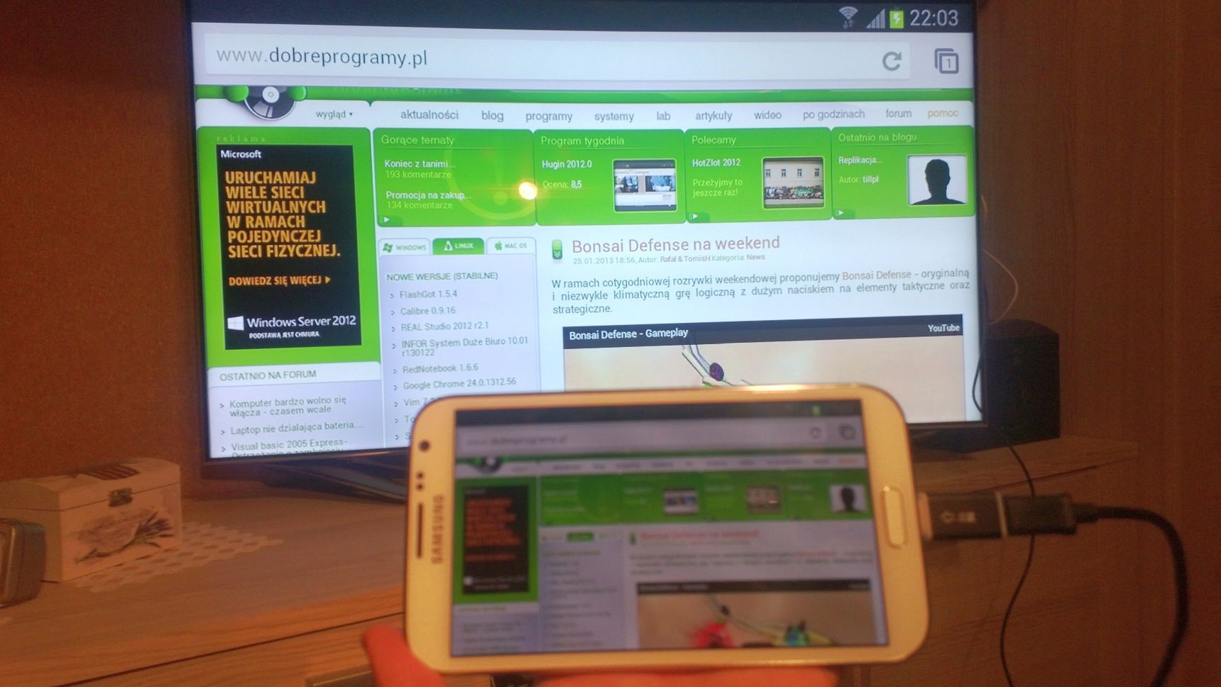

Na zdjęciu widać adapter, który posiada długi kabel (czarny) i zakończony jest złączem HDMI (męskie). Taka konstrukcja ma wiele zalet. Nie wymaga dodatkowego kabla HDMI, a obok smartfonu nie plącze się zgrubienie adaptera i kabel zasilający (biały). Przy micorUSB w Note2 widać omawianą przejściówkę.

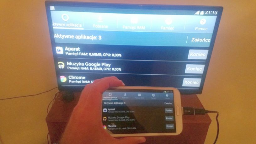

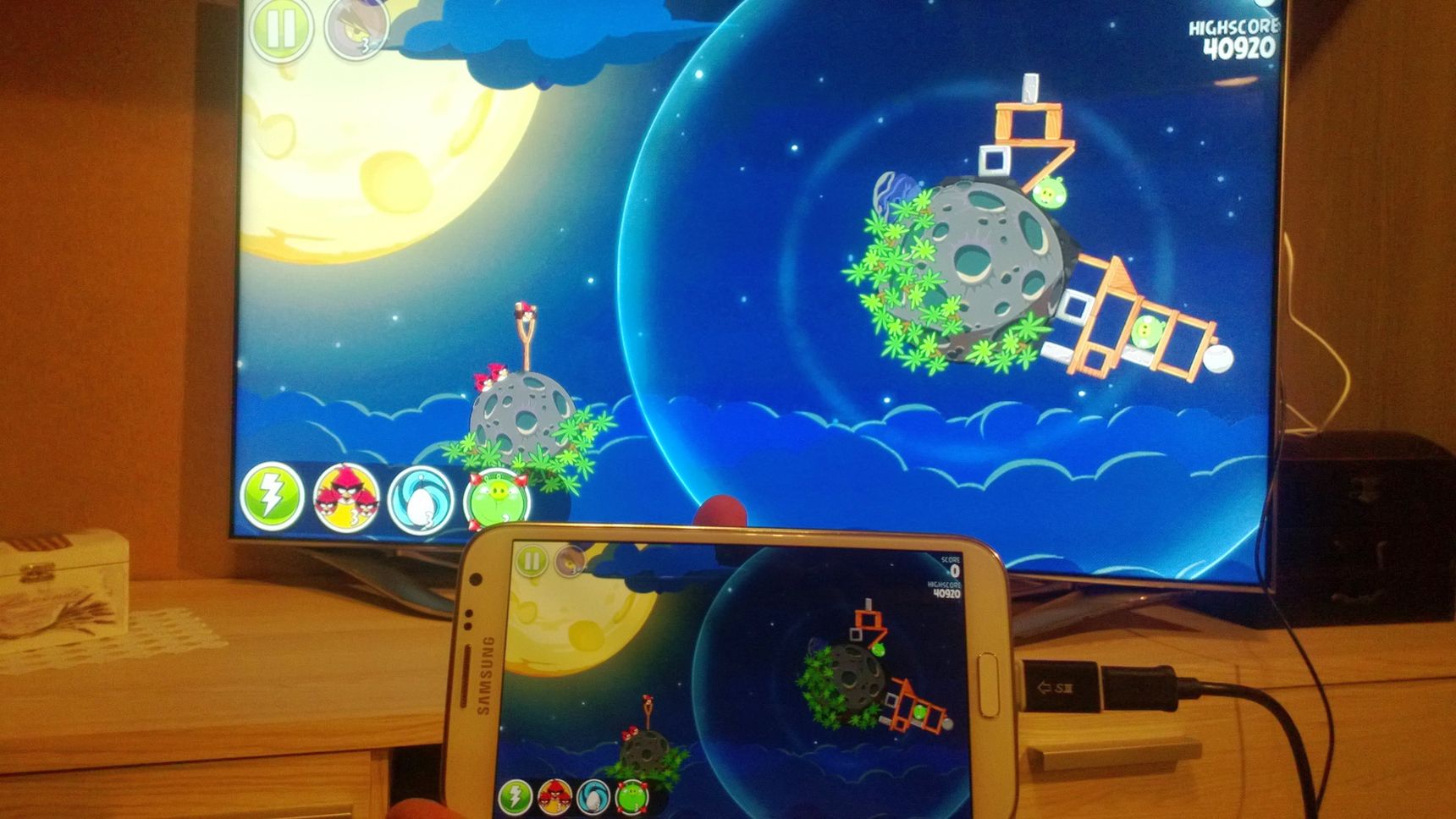

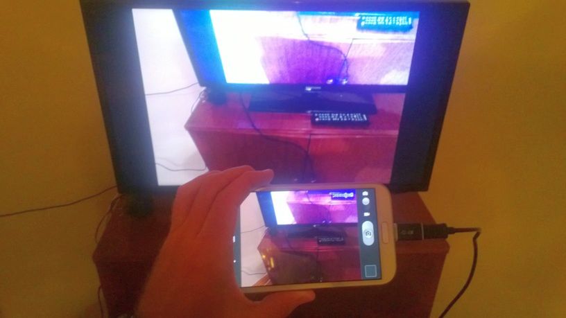

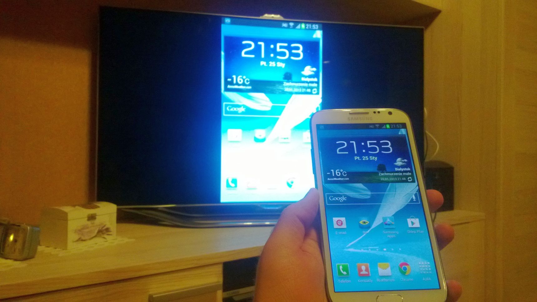

Jak wygląda to w praktyce? Rewelacyjnie! Warte jest to swojej ceny (mniejszej lub większej). Oto kilka screenów z zabawy z dużym ekranem.

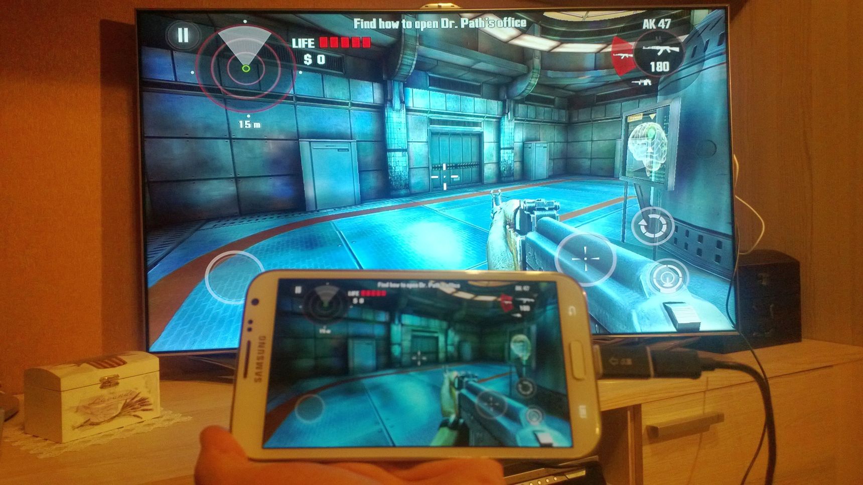

Obraz ze smartfona na 46 calowym ekranie prezentują się świetnie. Grafika w rozdzielczości 1080p daje radę. Przeglądanie stron na dużym telewizorze jest niesamowicie wygodne, a odczucia są rewelacyjnie. Pierwsze co powiedziałem jak zobaczyłem tapetę Note2 na 46 calach było: WOW :) Następnie szybko uruchomiłem, jedną z ładniejszych gier 3D na Androida czyli DEAD TRIGGER.
Obraz miał już lekko zauważalne piksele, niewidoczne na małym ekraniku Note2 (jeśli 5.5 calowy ekran w smartfonie można nazwać małym:P), ale i tak wgniatał w fotel. Takie gry, jeszcze niedawno, były zarezerwowane tylko dla komputerów stacjonarnych. Jednak jest mała łyżka dziegciu...
