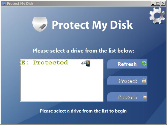

[item]Protect My Drive[/item]
Interfejs:
444587
Pobieranie
Pobieranie polskiego pliku językowego
Program ma dostępną polską wersję - wystarczy pobrać plik i przenieść do folderu z językami (pokazane na filmiku)

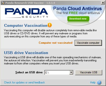

[item]Panda USB Vaccine[/item]
Interfejs:
444593
Pobieranie
