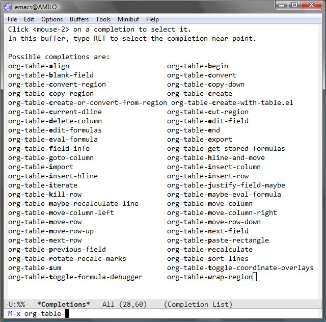

Tabele w org-mode tworzymy przy pomocy polecenia org-table-create. Komendę wpisujemy standardowo po wciśnięciu kombinacji klawiszy M-x. Następnie podajemy rozmiar tabeli:
Table size Columns x Rows [e.g. 5x2]: 3x2
Poleceń nie musimy pamiętać. Wystarczy przy wpisywaniu skorzystać z klawisza Tab dopełniającego wpisywane wyrażenie lub wyświetlającego listę podpowiedzi.
382555

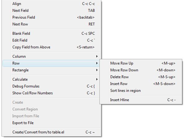

Innym sposobem jest skorzystanie z Menu Tbl.
382557

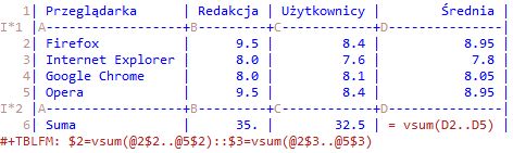

Z pewnością każdy kto czyta ten wpis zadał sobie pytanie jak określone są współrzędne komórek i jak to sprawdzić. Aby wyświetlić współrzędne komórki, w której znajduje się kursor wciskamy kombinację C-c ?. Poza tym możemy wyświetlić oznaczenia wierszy i kolumn tabeli (podobnie jak w Excelu) korzystając z kombinacji C-c } lub wybierając z menu opcję Show Col/Row Numbers.
382575
