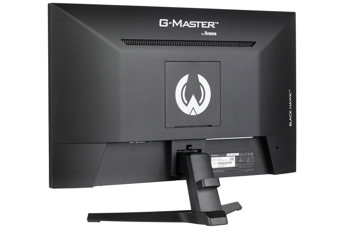

W pudełku, oprócz samego wyświetlacza i podstawki, znalazłem przewód zasilający, HDMI oraz USB‑B, a także spinkę, za pomocą której można zaaranżować okablowanie. W zasadzie to do pełni szczęścia brakuje mi tu wyłącznie przewodu DisplayPort, ale w tej cenie jakieś cięcia są zrozumiałe. Montaż monitora przebiega bez problemów – wystarczy skorzystać z zaczepów na pleckach wyświetlacza i całość przytwierdzić do podstawy. Nie potrzeba do tego żadnych narzędzi. Co ciekawe, na tylnym panelu znalazłem również otwory montażowe VESA 100 x 100, więc monitor będzie kompatybilny ze zdecydowaną większością dedykowanych uchwytów. I tak, podstawa nie oferuje wielu możliwości konfiguracyjnych. Bardziej ergonomiczna będzie ta w wersji z dopiskiem GB, choć rzecz jasna jest nieco droższa.
iiyama G‑Master G2445HSU-B1 Black Hawk to monitor, który może się podobać, choć zdaję sobię sprawę, że to kwestia bardzo subiektywna. Mi do gustu przypadła nowoczesna stylistyka, cienkie ramki i matowy, ciemny plastik. Nie mogę też narzekać na jakość wykonania - nic nie skrzypi, nic nie odpada. Szkoda jednak, że menu ekranowym steruje się za pośrednictwem pięciu przycisków, a nie funkcjonalnego, zdecydowanie lepszym w moim odczuciu dżojstika. To mały mankament, ale jednak jest.

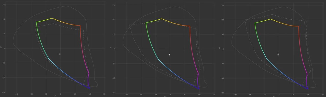

Producent twierdzi, że testowany model w pełni pokrywa paletę barwową sRGB, ale na ustawieniach domyślnych ja zarejestrowałem pokrycie rzędu 87,8% przy pełnej objętości na poziomie 99,3% - nie jest one jak widać pełne, aczkolwiek nadal bardzo dobre. Zdecydowanie gorzej wypadają natomiast szersze gamuty. Pokrycie dla Adobe RGB wynosi 64,2%, a dla DCI‑P3 69,2%, więc grafikom raczej bym go nie polecał. Tak czy owak, jak na gamingowy model w takiej cenie wyniki są po prostu bardzo dobre. W przeszłości spotykałem się z gorszymi i to nawet przy testowaniu wyświetlaczy hi‑endowych.

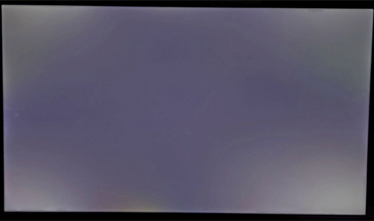

Z podświetleniem tego monitora wiąże się jedna wada. Nie jest ona uporczywa i dotyka wiele modeli z matrycą IPS, ale odchylenie natężenia oświetlenia wynosi w pewnych przypadkach ok. 13%, a na dodatek, ze względu na W‑LED, w ciemnej scenie widoczne są zażółcenie i charakterystyczne „placki”.

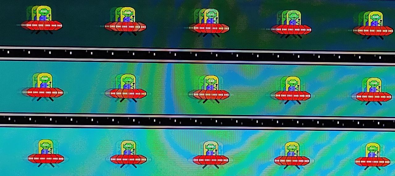

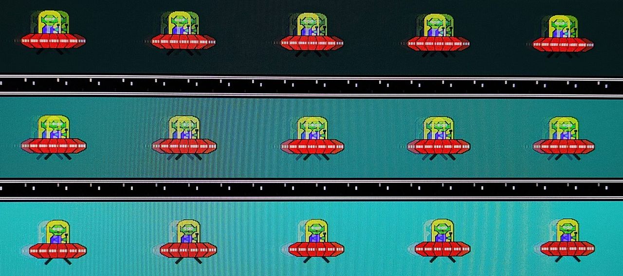

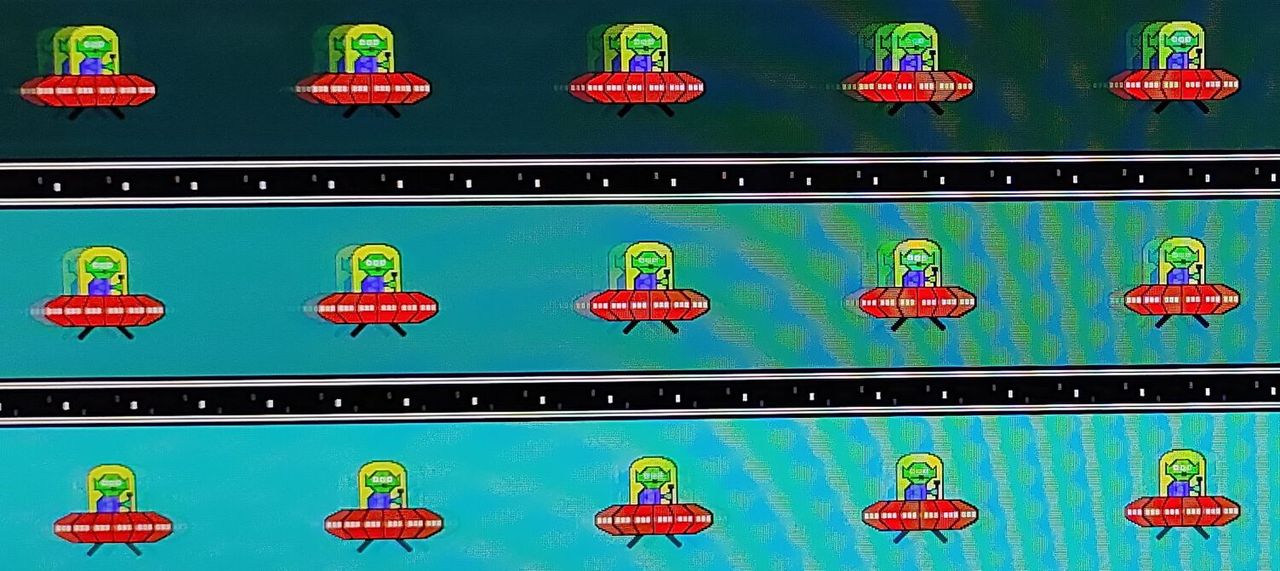

Jak już wspomniałem na początku, iiyama G‑Master G2445HSU-B1 Black Hawk to monitor z odświeżaniem 100 Hz i czasem reakcji rzędu 1 ms. Na ustawieniach domyślnych obraz nieco smuży, ale szybko można ten problem zniwelować przy pomocy wbudowanego narzędzia overdrive. Już przy ustawieniu +2 lub +3 obraz w ruchu staje się wyraźnie ostrzejszy. Nie polecam jednak przesadzać, bo już przy +4 pojawiają się widoczne artefakty związane z overshootem.
Najlepiej w przypadku gamingu wypada jednak tryb podświetlenia stroboskopowego, dzięki któremu obraz w ruchu staje się ostry jak żyletka. W tym trybie należy jednak zaakceptować pewne kompromisy związane z ograniczeniem jasności maksymalnej oraz brakiem aktywnej technologii synchronizacji adaptacyjnej. Co więcej, stroboskop nie jest dla wszystkich. Bardziej wrażliwi na specyficzny efekt migotania obrazu raczej z tej technologii korzystać nie będą.

Do wad mogę zaliczyć równomierność podświetlenia, ale bardzo na wyrost, bo nawet hi‑endowe modele borykają się z takimi problemami. Powiem więcej, nierzadko widywałem odchylenia na poziomie nie 13%, ale i ponad 20%.
