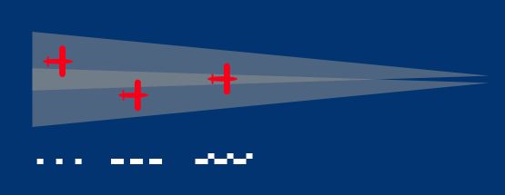

Schemat działania Lorenz Beam (wikipedia)
Rok 1932. Po wielu miesiącach badań, wykorzystując także teoretyczne opracowania napisane przez innych naukowców, Kramar stworzył pierwszy na świecie radiowy system nawigacyjny, wspomagający lądowanie samolotu w warunkach ograniczonej widzialności. Obecnie takie systemy są znane pod ogólną nazwą ILS. Zasada działania opracowanego przez Kramara systemu była bardzo prosta. Jaka? Zobaczmy.
bEKuqiLh
Sercem systemu były dwie anteny kierunkowe emitujące dwie szerokie wiązki fal radiowych. Nakładały się one na siebie wzdłuż pasa startowego. Anteny były tak podłączone do nadajnika, że jedna emitowała tylko kreski, a druga tylko kropki alfabetu Morse’a. W miejscu, gdzie obydwie wiązki się nakładały, sygnał był ciągły.

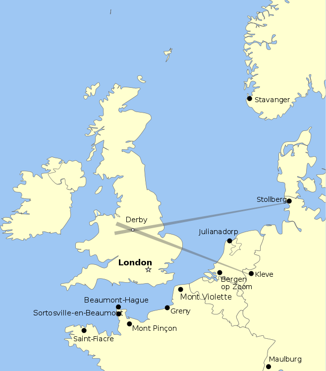

Położenie nadajników Knickebein

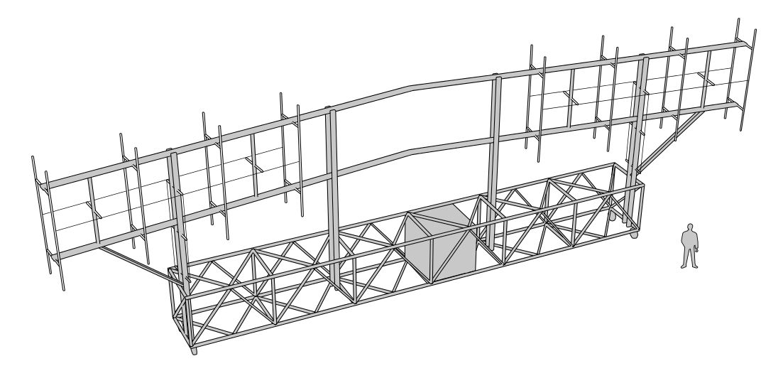

Zasada funkcjonowania Knickebein była praktycznie identyczna z tą, która była używana w pierwszej wersji systemu ILS Lorenza. Stacje nadawcze były umieszczone na wzgórzu Stollberg i w Kleve. Nadajniki pracowały na częstotliwości 30 lub 31.5 MHz. „Wojennym” ulepszeniem względem systemu Lorenza było dodanie drugiego nadajnika, który przecinał główną wiązkę w określonej odległości przed celem. Częstotliwość sygnału dla tej wiązki była inna niż dla głównej. Dzięki temu pilot, gdy tylko usłyszał w słuchawkach sygnał przecinania poprzecznej wiązki z nadajnika w Kleve, wiedział, że nadszedł czas na zrzucenie ładunku. Drugim ulepszeniem było znaczne zwiększenie mocy nadajników. Oryginalny system Lorenza miał zasięg 48 kilometrów, co było dobre dla mechanizmu mającego wspomagać lądowanie, ale niewystarczające do nocnych rajdów na Wielką Brytanię.

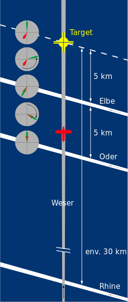

Zasada działania X-Gerat (wikipedia)
Knickebein został bardzo szybko ulepszony, aby dostarczyć pilotowi o wiele więcej informacji na temat kursu i momentu zrzucenia ładunku, co przekładało się na o wiele większą celność. Nową wersję nazwano X-Gerät. Do działania X-Gerät potrzebna była większa ilość nadajników. Wybudowano m.in. nadajnik w Cherbourg oraz w Audembert.
bEKuqiLj
Pilot, którego samolot był wyposażony w dwa radioodbiorniki radiowe z wytwórni Lorenza FuG17 „Anna”, podobnie jak w systemie Knickebein, słyszał ciągły sygnał jeśli obrał odpowiedni kurs do celu. Dbała o to stacja w Cherbourg. Natomiast Audembert wysyłał trzy promienie, każdy o innej częstotliwości, które krzyżowały się z tym emitowanym przez stację w Cherbourg w różnych odległościach od celu.
Kiedy pilot usłyszał dźwięk informujący o tym, że przekroczył pierwszy promień, był to nieomylny znak że zbliża się do celu i musi ustawić samolot dokładnie w środku ścieżki. Jednocześnie operator X-Gerät nakręcał specjalny zegar. Kiedy samolot minął drugi poprzeczny promień, należało się spodziewać, że eskadra znajduje się w odległości 21 kilometrów od celu. W tym momencie specjalny zegar, znajdujący się w kokpicie samolotu był uruchamiany. Krótsza wskazówka zaczynała obiegać tarczę. Minięcie trzeciego promienia oznaczało, że zegar należy zatrzymać. Pilot znajdował się wtedy w odległości 5 km od celu. W momencie zatrzymania krótszej wskazówki uruchamiała się dłuższa, która obiegała zegar w tempie trzykrotnie szybszym. Gdy dobiegała krótszej, następowało zamknięcie obwodu i automatyczne zwolnienie bomb.
Antena Knickebein (wikipedia)
Stacja w Cherbourgu emitowała promienie prowadzące, czyli dwie szerokie wiązki fal o częstotliwości 65-75 MHz. Podobnie jak w systemie Lorenza, były to kropki i kreski alfabetu Morse’a. Natomiast stacja w Audembert emitowała aż trzy promienie, które przecinały się z główną w różnych odległościach przed celem. Pierwsza miała szerokość 6-9m, nazywała się Rhine, a druga, Oder 18-27m. Trzecia wiązka, która przecinała się z główną ok. 5 km przed celem nosiła nazwę Elbe.
bEKuqiLk
System X-Gerät był niezwykle dokładny. Pozwalał zrzucić bomby z dokładnością do 90 metrów. Nawet w pogodny dzień, przy użyciu tradycyjnych przyrządów celowniczych było to nie lada wyczynem. Oprócz zalet, nowocześniejsza wersja Knickebein miała także kilka wad. O ile z Knickebein mógł korzystać każdy samolot niemiecki, o tyle X-Gerät wymagał specjalistycznej aparatury. Odpowiednie wyposażenie dostała jedynie Kampfgruppe 100. Niestety, Niemcy popełnili kilka błędów które dały Brytyjczykom informację o tym systemie, i w efekcie możliwość jego zakłócania.

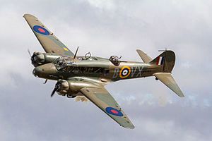

Avro Anson - właśnie taki samolot szukał wiązek Knickebein
Analiza radioodbiornika pozwala poznać jeszcze jedną ważną cechę tej technologii – częstotliwość, na której pracuje cały system. Kilka dni później, specjalnie wyposażony samolot Avro Anson szuka wiązek Knickebein. Po przelocie nad zakładami Rolls Royce’a w Derby pilot słyszy sygnał. To właśnie kolejny cel systemu.

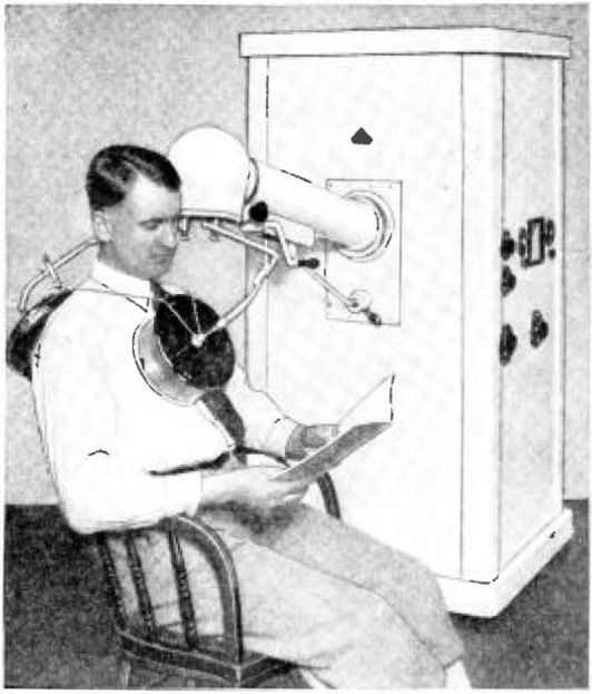

Pierwsze urządzenia zakłócające Knickebein i X-Gerät były oparte na odpowiednio zmodyfikowanych zestawach do diatermii. Emitowały one zwykłe szumy, przez co nie były skutecznym środkiem zagłuszania niemieckiego systemu. Potem za pomocą odpowiednich nadajników zaczęto emitować kreski alfabetu Morse’a. Robiono to w tym samym momencie, w którym Niemcy uruchamiali swoje nadajniki. Wtedy operator systemu w samolotu słyszał „dwie wiązki” kresek i nie mógł na tej podstawie określić prawidłowego toru lotu.
