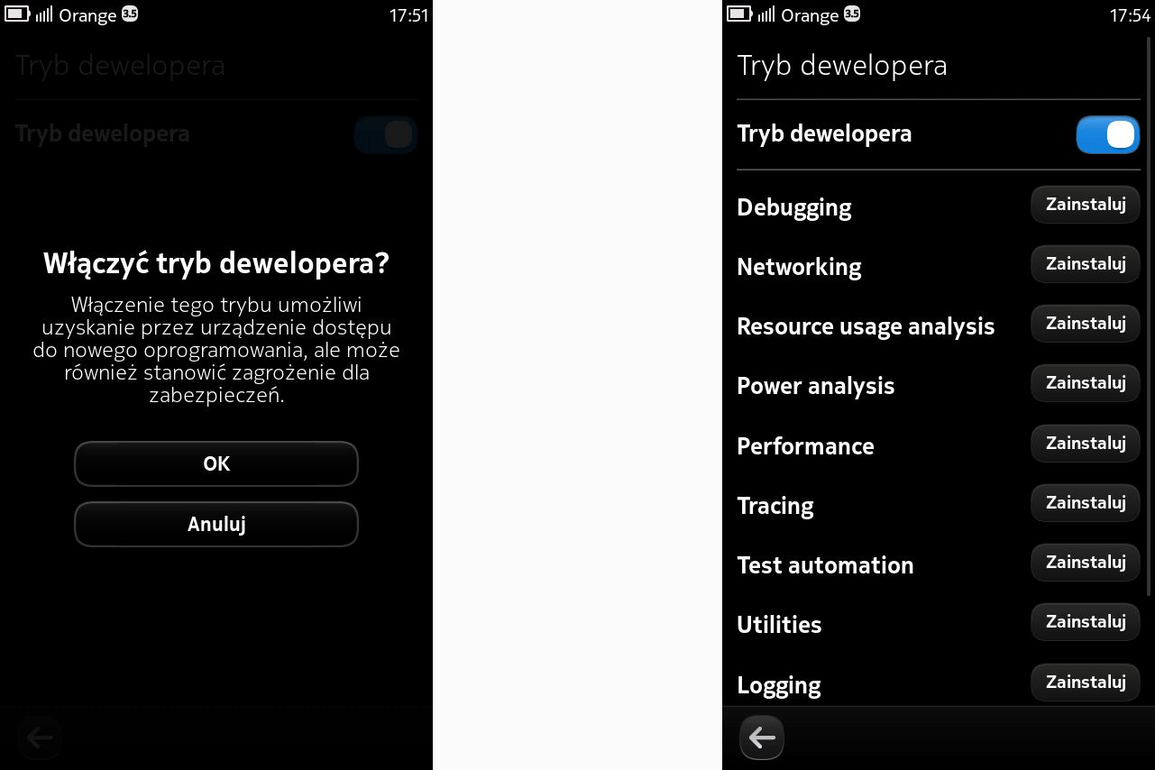

Należy wejść w Ustawienia -> Zabezpieczenia -> Tryb dewelopera i włączyć odpowiednią opcję. Wyświetli się ostrzeżenie po którego zaakceptowaniu trzeba będzie pobrać paczkę instalacyjną developer-mode o wielkości około 1,5 MB. Po aktywacji Trybu dewelopera można też pobrać szereg dodatkowych komponentów, o niektórych z nich będą pisał w jednej z kolejnych części. Na razie ich jednak nie instalujemy.

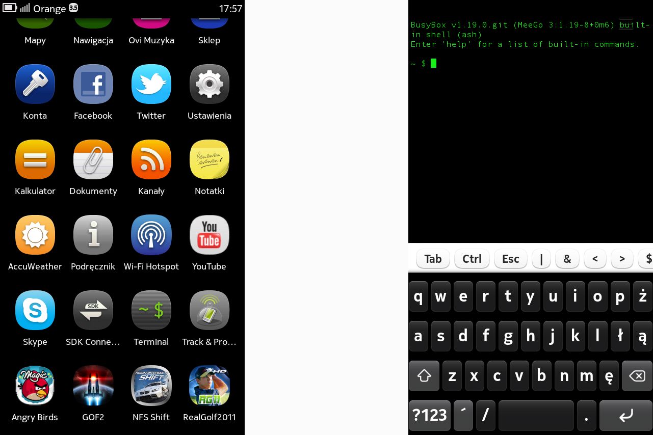

Tymczasem w menu głównym pojawią się dwie nowe ikony Terminal i SDK Connection. Nad Terminalem nie ma co się rozwodzić — działa i już ;) Można pracować w trybie pionowym i poziomym, a nad klawiaturą ekranową dostępny jest pasek narzędziowy z przyciskami klawiszy Tab, Ctrl, Esc i znakami specjalnymi | & < > $ * ~ itp. (domyślnie) lub kursorami (opcja). Warto natomiast zwrócić uwagę, że klikając w prawym górnym rogu (jest tam ikona, ale ledwie widoczna) uzyskamy dostęp do kilku opcji konfiguracyjnych takich jak zmiana schematu kolorystycznego, paska narzędziowego czy włączenia i wyłączenia trybu pełnoekranowego. W Terminalu można też zwiększać i zmniejszać czcionkę przy pomocy gestu „szczypania”, chować klawiaturę ekranową oraz tworzyć własne paski narzędziowe.
397634
Uprzedzając ewentualne pytania, aby uzyskać uprawnienia roota należy wpisać: devel-su i hasło: rootme (nie pojawia się podczas wpisywania). W tej części nie będę jednak wchodził w szczegóły, co przy pomocy Terminala można powyczyniać.
