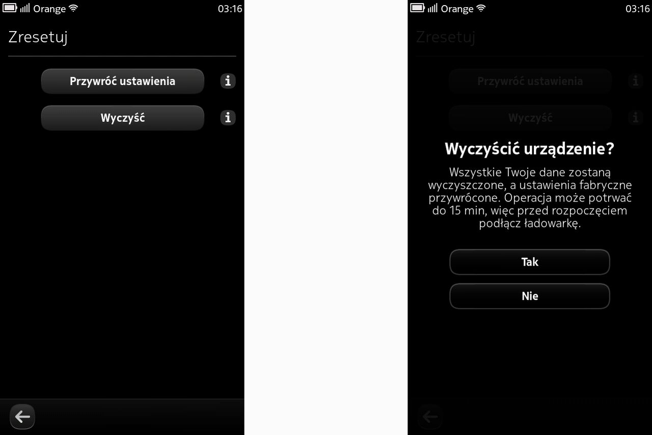

Na pozór sprawa wydaje się prosta. System w modelu N9, w menu Ustawienia -> Zresetuj, oddaje do dyspozycji aż dwie opcje: Przywróć ustawienia i Wyczyść. Pierwsza z nich przywraca system do stanu początkowego, zachowując jednak przy tym wszelkie dane użytkownika takie jak kontakty, dokumenty, ustawienia kont, hasła itd. Druga idzie krok dalej i czyści wszystko. Teoretycznie. Problem w tym, że tak naprawdę jednak nie czyści wszystkiego. Gdzieś głęboko w folderach systemowych pozostają ustawienia instalowanych przez nas programów, jeżeli odinstalowaliśmy aplikację fabryczną to nie zostanie ona przywrócona, zaś paradoksalnie jeżeli instalowaliśmy jakieś oprogramowanie z poziomu Terminala przy pomocy komendy dpkg -i to... w dalszym ciągu będzie ono dostępne w menu. Znikają za to instalowane fabrycznie multimedia — tapety, przykładowa muzyka i klipy wideo.

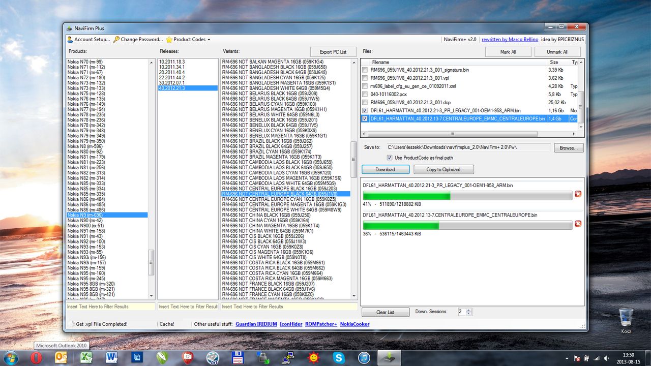

Pierwszy krok to pobranie odpowiedniego firmware'u. Najwygodniej jest posłużyć się tu programem NaviFirm+ (koszt 3 Euro). Daje on możliwość wyszukania i pobrania obrazu systemu do absolutnie każdego modelu telefonu Nokii, w każdym możliwym wariancie (włącznie z odmianami dla poszczególnych operatorów). Potrzebujemy jedynie znać dokładny kod naszego wariantu urządzenia, w N9 znajduje się on na sankach microSIM. W przypadku mojej Nokii N9 w czarnej wersji 64 GB, dedykowanej do normalnej sieci sprzedaży, jest to kod 059J1V8.
Uruchamiamy więc NaviFirm+, w pierwszej kolumnie wyszukujemy model Nokia N9 (RM-696). Następnie wybieramy najnowszą dostępną wersję oprogramowania, aktualnie jest to PR 1.3, czyli 40.2012.21-3 (uwaga — nie można robić downgrade'u) i wariant telefonu (tu najlepiej odfiltrować wyniki wpisując kod w okienku pod listą). Teraz pozostaje już tylko pobranie odpowiednich plików. Zasadniczo potrzebujemy tylko dwa o największym rozmiarze i rozszerzeniu .bin (Mcu i Content). Pierwszy z nich to obraz systemu, drugi to obraz pamięci urządzenia.
Alternatywnie, na analogicznej zasadzie, możemy pobrać pliki ze strony www.mrcrab.net.

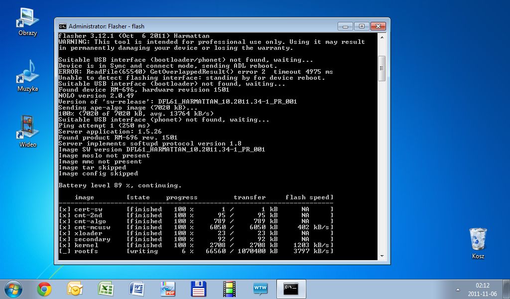

Drugi krok to pobranie narzędzia Flasher o przeznaczeniu jasno wynikającym z nazwy. Należy zwrócić uwagę, że dostępne są różne warianty tego programu w zależności od platformy systemowej peceta (Windows, Linux, Mac OS), jak i smartfona (Maemo, MeeGo). Nas interesuje wersja dla MeeGo, oznaczona — rzecz jasna — for Harmattan. W moim przypadku, jako użytkownika Windows, był to konkretnie plik WinFlasher_3.12.1.exe. Flasher instaluje się w domyślnie w folderze C:\Program Files\Nokia\Flasher, jednak nie spodziewajcie się żadnego GUI — obsługuje się go z linii poleceń. Instalator tworzy skrót w Menu Start wywołujący cmd.exe w tym folderze.

Trzeci krok to przekopiowanie pobranych wcześniej plików .bin do folderu Flashera. Teraz pozostaje już tylko przygotować telefon (ale jeszcze nie podłączać), naładować baterię, sprawdzić czy na komputerze posiadamy uprawnienia Administratora, a także czy pliki aby na pewno są do tej wersji urządzenia co trzeba. Jeżeli wszystko jest OK to możemy działać! W Menu Start odnajdujemy skrót do Wiersza poleceń, nie uruchamiamy go jednak „normalnie” tylko jako administrator, poprzez kliknięcie prawym przyciskiem myszy. Następnie wpisujemy to co poniżej:
cd C:\Program Files\Nokia\Flasher
flasher.exe -F DFL61_HARMATTAN_40.2012.21-3_PR_LEGACY_001-OEM1-958_ARM.bin -f
flasher.exe -F DFL61_HARMATTAN_40.2012.13-7.CENTRALEUROPE_EMMC_CENTRALEUROPE.bin -f -R
Aby uniknąć żmudnej klepaniny można wcześniej zmienić przydługie nazwy obrazów np. na fw.bin i mmc.bin (w Linuksie jest łatwiej — podczas wpisywania poleceń można wspomóc się klawiszem Tab w celu autouzupełniania).
Po uruchomieniu Flashera, podłączamy Nokię N9 kablem USB i wybieramy tryb Synchronizuj i połącz. Za pierwszym razem system Windows spędzi trochę czasu na instalacji sterowników, po czym w końcu wystartuje proces aktualizacji. Podczas aktualizacji nie można pod żadnym pozorem zamykać programu / komputera (dobrze więc robić to na notebooku na wypadek niespodziewanej przerwy w zasilaniu), nie można też odpinać samego telefonu. Nawet w przypadku pojawienia się informacji o jakichś błędach (na etapie inicjalizacji takowe są raportowane gdy Flasher np. czeka na restart telefonu), nie oznacza to bowiem, że coś dzieje się nie tak.
397778
W trakcie aktualizacji na ekranie komputera wyświetlają się informacje o postępie we wgrywaniu poszczególnych elementów, a na ekranie N9 pasek obrazujący na jakim jesteśmy etapie. Bezbłędnie przeprowadzona aktualizacja kończy się komunikatem Success na ekranie komputera i restartem telefonu. Wszystko to po kolei prezentuję w logu. Po uruchomieniu „endziewiątka” zgłosi się jakby została właśnie po raz pierwszy wyjęta z pudełka — z ustawieniami daty i godziny, samouczkiem (którego nie ma przy restarcie z poziomu systemowych ustawień) i co najważniejsze z przywróconymi, fabrycznymi multimediami.
