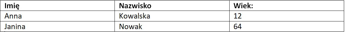

Stosowanie tabel, których nie jest się w stanie odczytać przy pomocy programu odczytu ekranu. Dane te powinny być podane w formie tekstu, który użytkownik będzie w stanie odczytać.
Tabele - zmora niewidomych, ciężkie do nawigacji, paskudne, brzydkie. Drogi Twórco a pomyślałeś kiedyś że tabelkę można przedstawić w formie tekstowej. Jak? Przykład:
Tabela w formie graficznej
oraz ta sama tabela w formie tekstowej. Zobacz tabelkę - złośliwość bloga DP ,który nie chciał umieścić grafiki.
