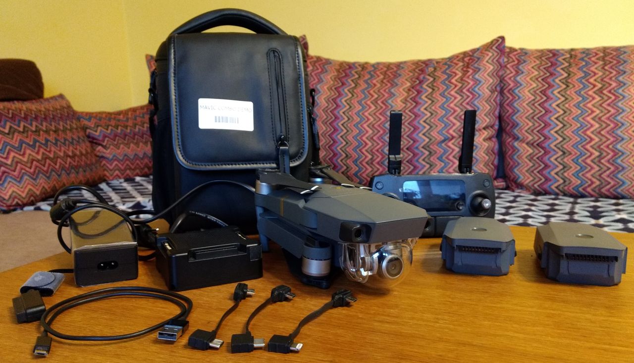

Na czas trwania testów otrzymałem zestaw powiększony który został zapakowany w dedykowaną skórzaną torbę. W skład zestawu wchodzi dron* wraz z kontrolerem, dwie dodatkowe baterie oraz ładowarka sieciowa wraz z zasilaczem, osłona gimbala, okablowanie oraz dokumentacja. Bardzo spodobało mi się że producent dodał do zestawu specjalny hub ładownia jednocześnie do 4 baterii oraz 3 kabelki do nadajnika odpowiadające poszczególnym wejściom miroUSB, microUSB-C oraz micoUSB typu Ligting.

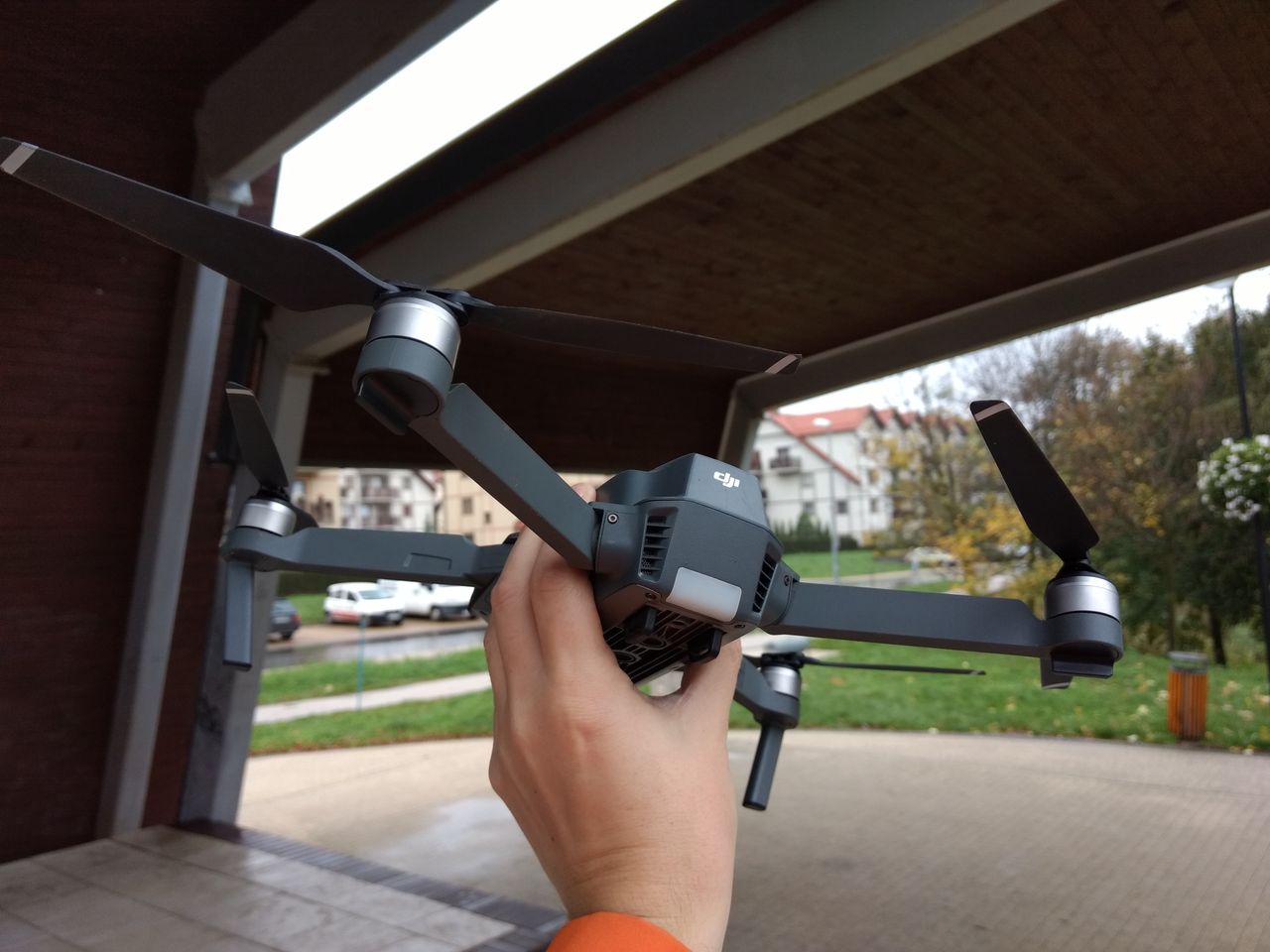

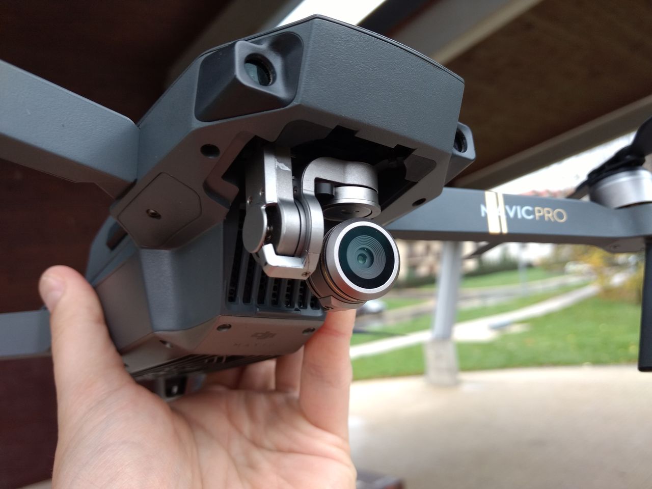

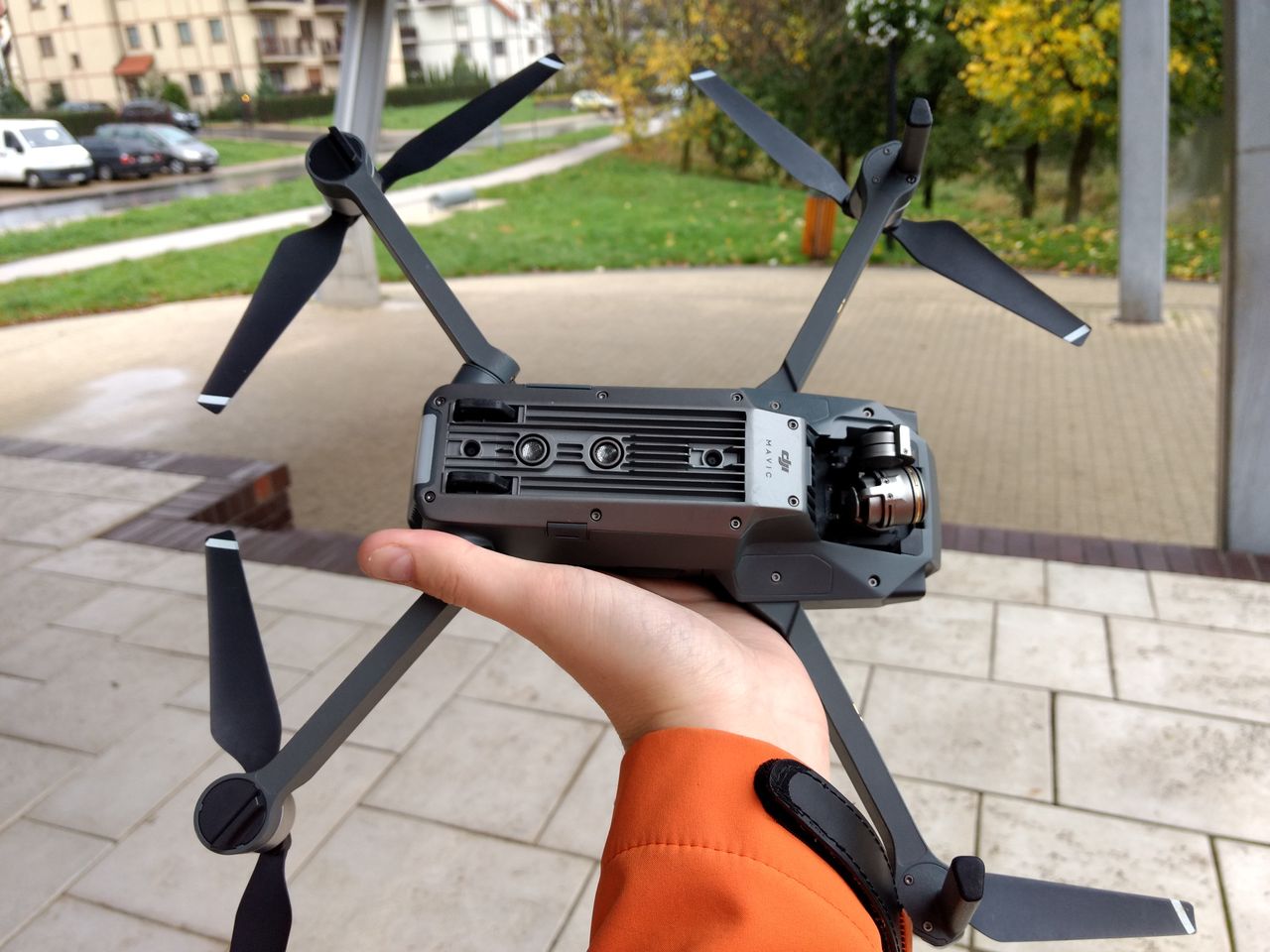

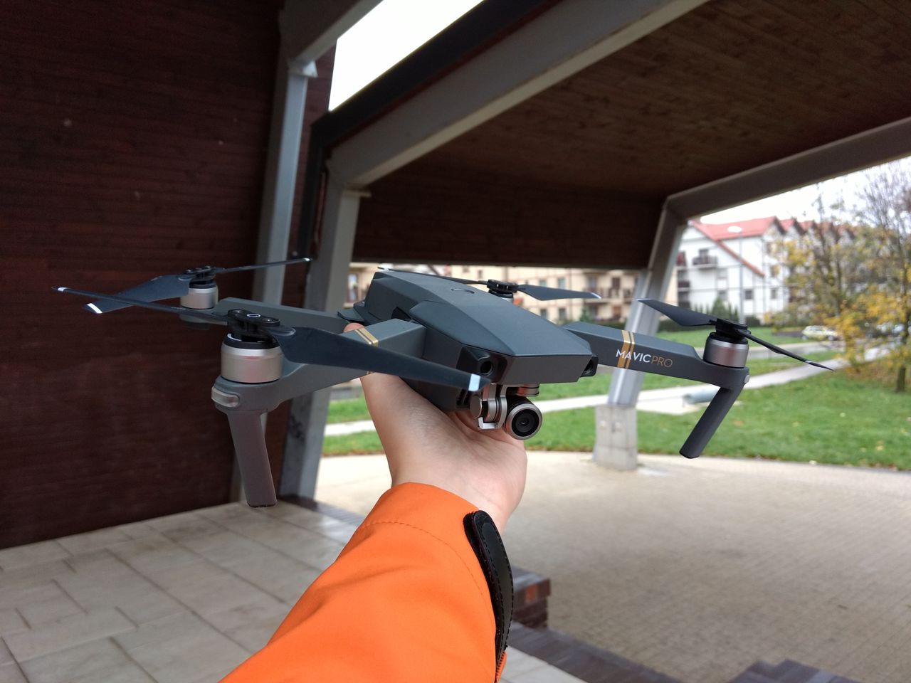

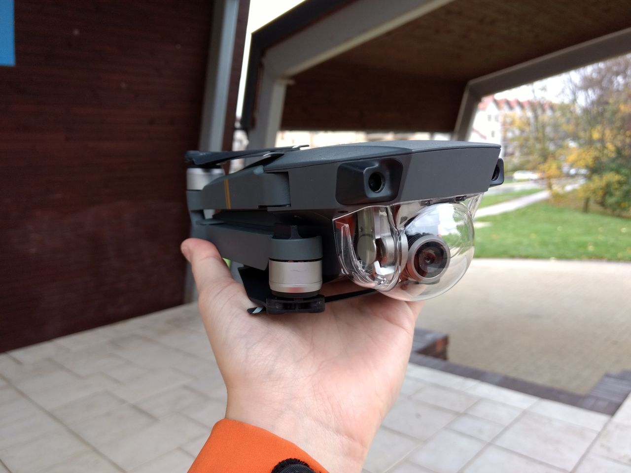

Po wyjęciu drona z torby, zauważymy że jest on złożony. By móc z niego skorzystać, należy rozłożyć jego ramiona. Przednie należy odgiąć do przodu a dolne do tyłu, mając na uwadze że odginamy je od dołu. Dzięki temu, w przypadku pomylenia się co do kolejności, górne ramiona zostaną zablokowane dolnymi. Na każdym z ramion zainstalowane silniczki z odginanymi śmigłami a dodatkowo na bokach frontowych ramion zamontowano dwie migające diody. Na froncie znajduje się gimbal z kamerą a tuż nad nim podwójny system wizyjny.
634660
Na tyle znajduje się wskaźnik statusu oraz system wentylacji, odpowiadający za odprowadzanie ciepła z urządzenia. Na lewym boku, pod zaślepką znajduje się gniazdo microUSB do podłączenia kabla w celu zgrania materiału. Na prawym przycisk łączenia oraz wskaźnik parowania, łącznik trybu sterowania oraz gniazdo na kartę microSD. Na górze, tuż pod frontową osłonką zainstalowano odbiornik GPS a poniżej slot na akumulator. By go odpiąć należy wcisnąć oba przyciski zainstalowane po bokach, by zwolnić zatrzask.
634662
Na spodzie znajduje się dolny system wizyjny oraz wskaźniki statusu urządzenia. W przednich nóżkach zainstalowano anteny odbierające sygnał. Z racji że są one plastikowe, należy brać pod uwagę teren z którego przyjdzie nam inicjować lot. Dron DJI Mavic Pro wykonano z wysokiej jakości plastiku z ukrytymi wewnątrz elementami metalowymi. Śmigła w urządzeniu można łatwo zdemontować i wymienić w razie potrzeby.

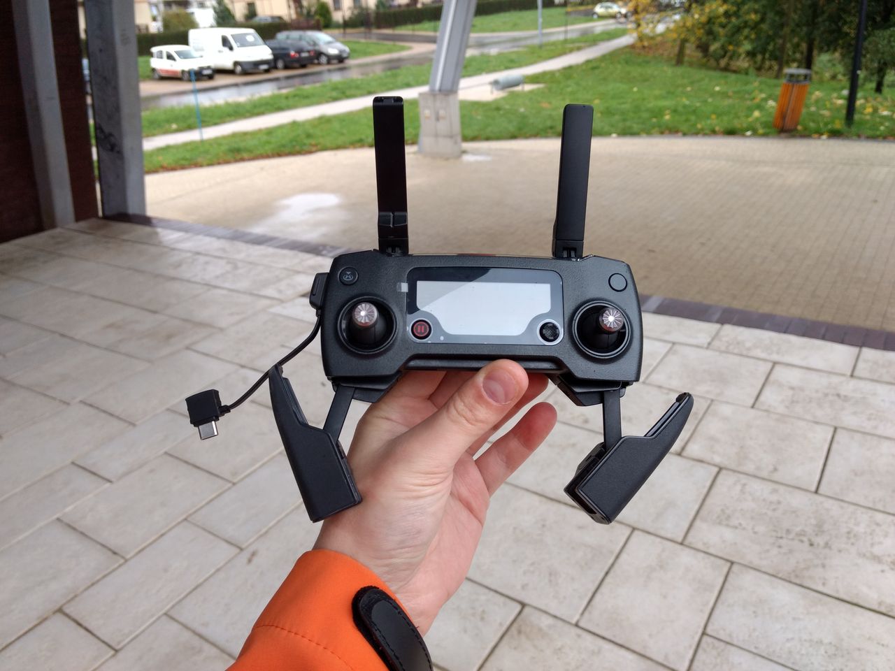

Do zestawu dołączono specjalny kontroler, który po sparowaniu ze smartfonem, oferuje łatwą i wygodną kontrolę nad testowanym urządzeniem. Niestety bez telefonu, urządzenie nie ruszy. Wyposażono go w odginane anteny odbierające i wysyłające sygnał do drona oraz w drążki sterujące. Możemy również liczyć na przycisk zasilania, powrotu do punktu startowego oraz tuż przy wyświetlaczu - przyciski pauzy oraz w pełni edytowalny przycisk 5D. Na spodzie znajduje się specjalna obejma na telefon, a po bokach zamontowano przełącznik na tryb sportowy oraz gniazdo na kabel microUSB do łączności z telefonem. Tuż przy antenach znajdują się przyciski nagrywania oraz wykonania zdjęcia oraz specjalne suwaki do ustawienia gimbala.

Przed lotem należy odpowiednio przygotować urządzenie. W tym celu powinniśmy podładować akumulatory, tym bardziej jeśli szykujemy się na dłuższy czas w powietrzu. Po rozłożeniu ramion i ustawieniu śmigieł, należy zdjąć osłonkę zabezpieczającą z gimbala. By zainicjiować włączenie drona, należy wcisnąć dwukrotnie i przytrzymać przycisk na baterii w celu zapalenia się lampek i odtworzenia sygnału dźwiękowego. W tym momencie należy wziąć do rąk kontroler i podobnie jak w przypadku drona, zainicjować włączenie urządzenia. Na ekranie zauważymy że parowanie zakończyło się sukcesem.

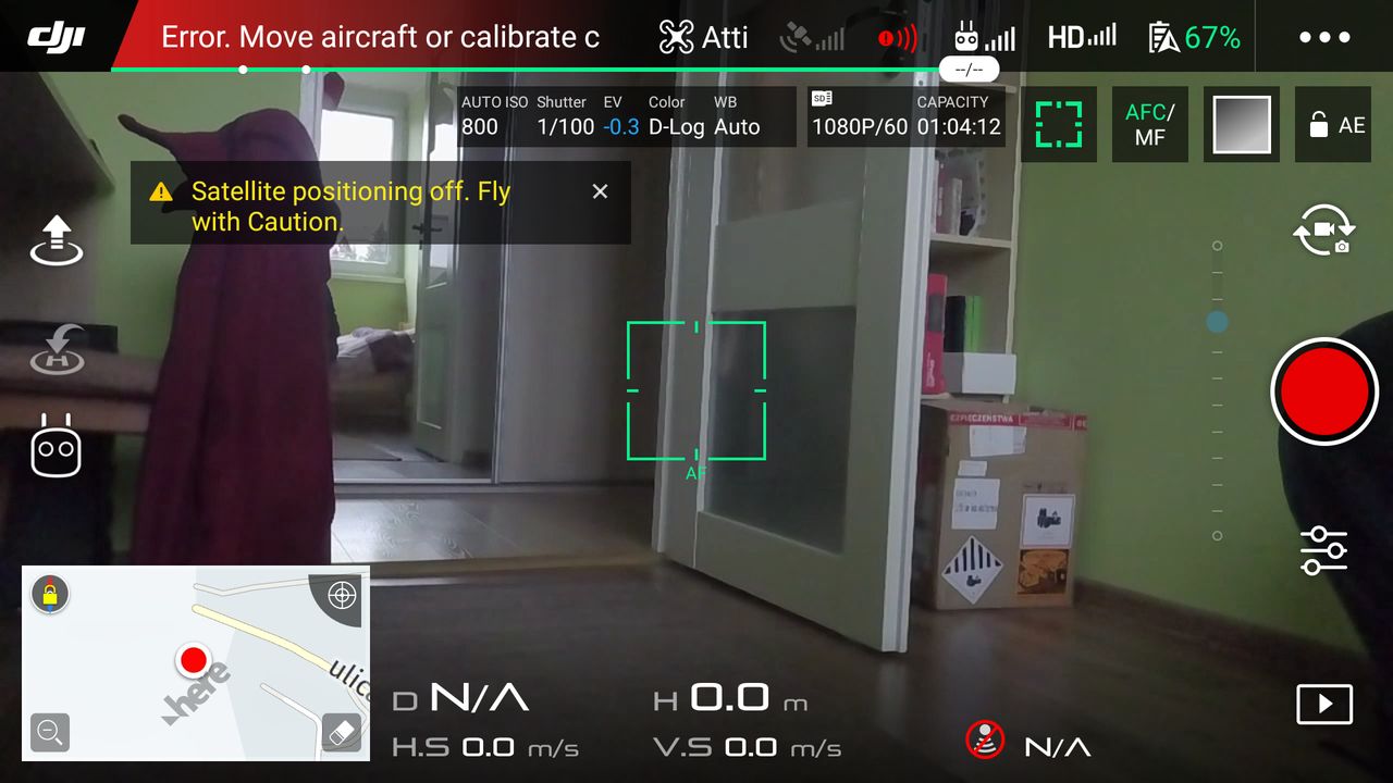

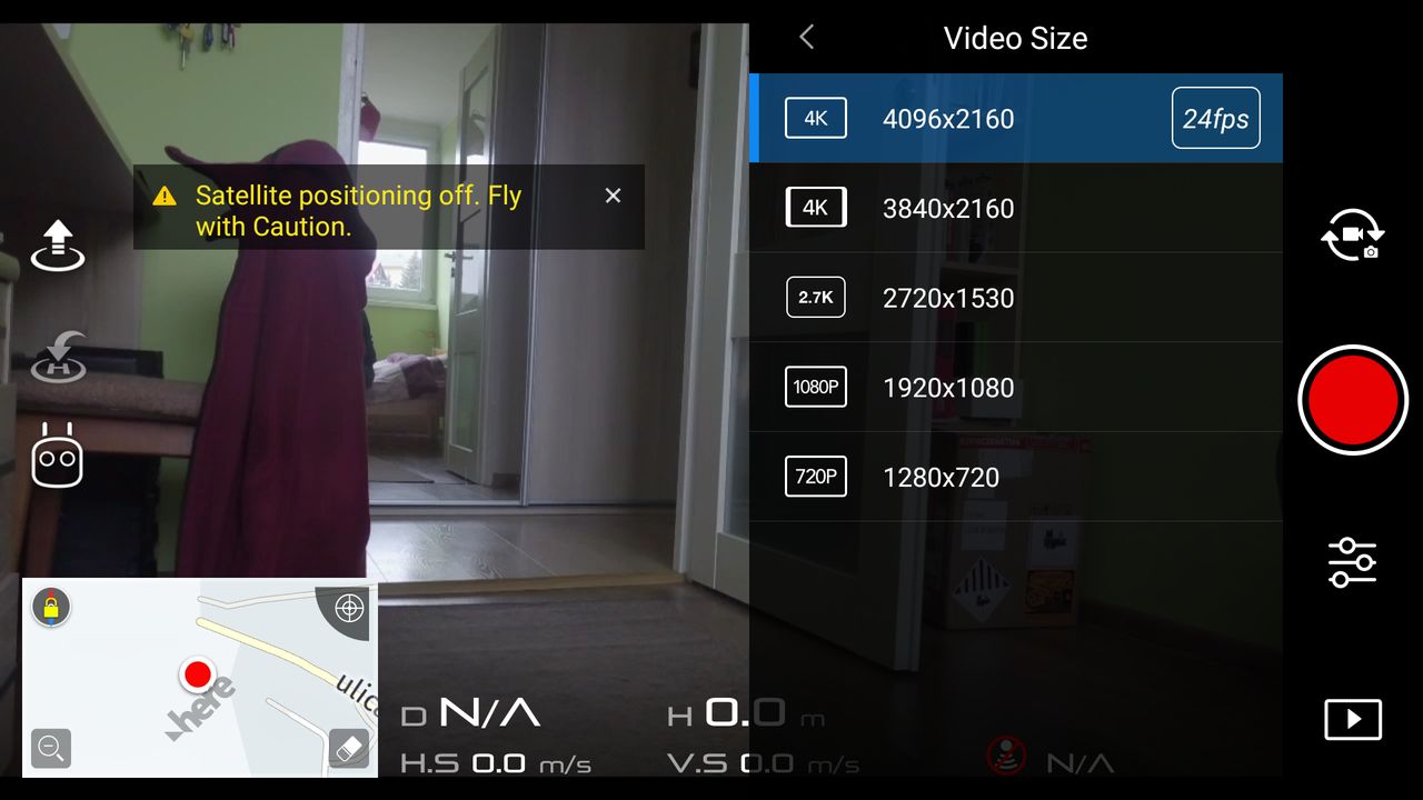

Ekran w aplikacji został podzielony na panel opcji, podgląd mapy, funkcje lotu oraz pasek powiadomień. W lewym dolnym rogu znajduje się pozycja naszego drona w oparciu o sygnał GPS. Na samej górze w pasku powiadomień znajdziemy informacje o zasięgu sygnału, stanu baterii lub przyszłych komunikatach. Po prawej stronie znajdują się opcje ustawienia kamery i aparatu wraz z dostępem do zaawansowanych opcji. Natomiast po lewej stronie znajdziemy ikonki dotyczące inicjacji startu oraz funkcji lotu. Na ekranie kontrolera znajdziemy masę informacji dotyczących stanu baterii obu urządzeń, parametrów lotu oraz wybranych funkcji.

Gdy zechcemy zabrać się nagrywanie multimediów, musimy pamiętać by włożyć w gniazdo pamięci odpowiednią kartę microSD. Osobiście preferuję kartę o pojemności nie mniejszej niż 32 GB, która starcza na około pełnej godziny nagrań w jakości 4K. Nagrania wykonane przez urządzenie są przechowywane na karcie pamięci. Te w telefonie są bardziej traktowane jako podglądowe, odpowiednio skompresowane i nadające się do podglądu nagranego materiału oraz oceny jego przydatności. DJI Mavic Pro ma możliwość robienia zdjęć z powietrza. Funkcja ta działa dobrze, choć nie poświęcałem jej za dużo czasu. Jakość zdjęć jest bardzo dobra, choć kolory zdają się być nieco pozbawione jaskrawości.

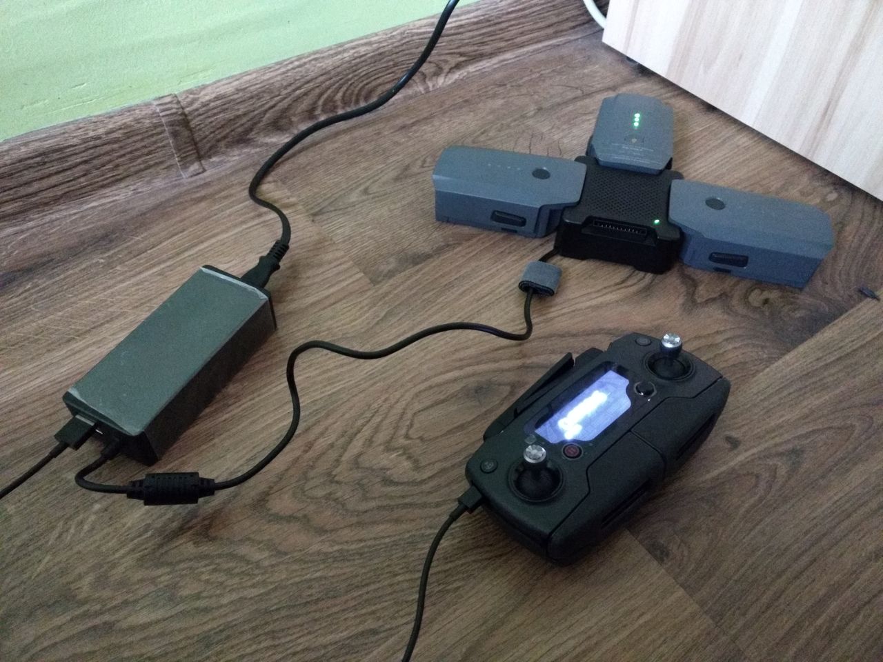

Dzięki specjalnemu hubowi do ładowania, możliwe jest jednoczesne uzupełnianie do 4 baterii. W zasilaczu sieciowym jest również miejsce na kabel USB w celu podładowania kontrolera. Ładowanie do pełna baterii trwa około 1,5 godziny, a podładowanie 3 baterii i kontrolera jednocześnie, zajmuje około 3 godzin.
