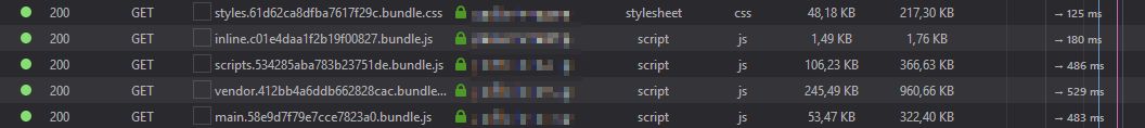

Następstwem procesu kompilacji jest wyplucie kilku plików wynikowych (JS oraz CSS), w skład których wchodzi cała nasza aplikacja. Ma to ogromny wpływ na czas ładowania strony, gdyż liczba requestów jest ograniczona do minimum (nie licząc zasobów graficznych). Same poruszanie się po tak przygotowanej stronie również jest błyskawiczne, gdyż proces nawigacji odbywa się po stronie klienta, a nie polega na wysłaniu żądania do serwera. Oczywiście na dane pobierane AJAXem przyjdzie nam dalej poczekać.
W przypadku sporych aplikacji, mamy możliwość podzielenia całego kodu na moduły. Wówczas, takowe ładowane są dopiero wtedy gdy zajdzie taka potrzeba - użytkownik przejdzie na podstronę tego wymagającą.
