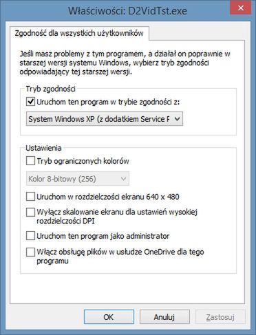

Następnie przechodzimy do folderu głównego z Diablo II i odnajdujemy plik o nazwie D2VidTst.exe. Klikamy na niego prawym przyciskiem myszy i wybieramy "Właściwości". W nowo otwartym okienku wybieramy kartę "Zgodność", a na samym jej dole klikamy przycisk "Zmień ustawienia dla wszystkich użytkowników". Następnie może wyskoczyć monit UAC, jeśli mamy UAC ustawione na maksymalny poziom ochrony (co polecam uczynić, bo to naprawdę potrafi uratować tyłek od wszelkiego świństwa), który potwierdzamy. Pojawia nam się takie oto okno:
525678
Zaznaczamy w nim "Uruchom ten program w trybie zgodności z:" i z listy wybieramy "System Windows XP (z dodatkiem Service P..." i dalej możemy spekulować, o jaki Service Pack chodzi, ponieważ nijak nie da się tego sprawdzić (brawo Microsoft! - pierwszy raz widzę takiego babola w systemie tej firmy), ale grunt, że działa :P. Zatwierdzamy wszystko, zamykamy.

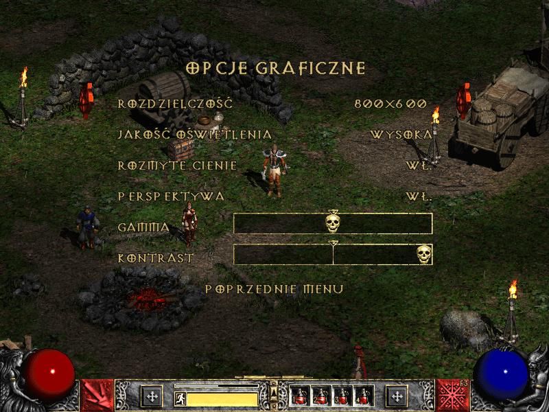

To wszystko. Od tej pory gra powinna działać w 60fps non-stop, bez żadnych spowolnień. Może się zdarzyć, że w opcjach graficznych w samej grze pasek "Gamma" będzie ustawiony maksymalnie w prawo. Wówczas wystarczy dokonać ręcznej korekty. Domyślne ustawienia wyglądają tak:
