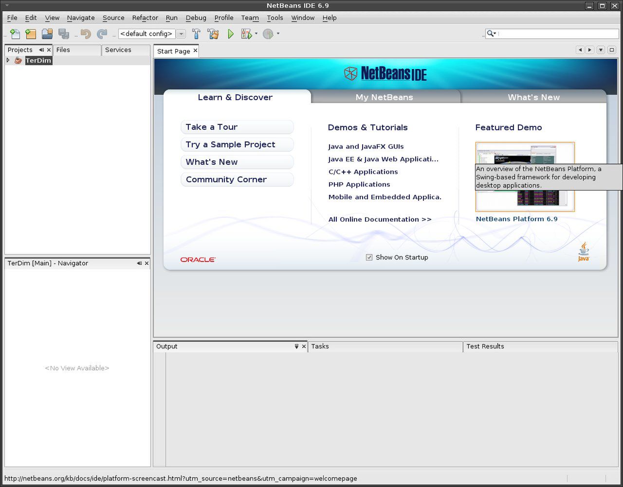

Za środowisko programistyczne wybrałem NetBeans, aktualna wersja 6.9. Muszę przyznać, że to dość łatwe i wygodne środowisko. Zastąpiło miejsce Code::Blocks'a dla małych projekcików C++ (tzn. teraz on mi służy za edytor, a terminal za kompilator, tak jak dotąd), a dla dużych C++owych projektów nadal QtCreator (ze względu na Designera, oraz qmake, który działa też z moimi innymi platformami, czyli S60 i Windows Mobile). Do samego środowiska nie mam prawie żadnych zastrzeżeń. Nie da się powiększyć czcionki za pomocą CTRL+rolka myszy. Niewielka wada. Drugą wadą jest długie wczytywanie listy metod klas.
368684
Ale za to NetBeans sam poprawia niektóre błędy, sam wyszukuje brakujących "nagłówków" (tak to nazwać?). Szczególnie przydatne dla początkującego. W każdym razie nie szukajcie innego środowiska na początek.

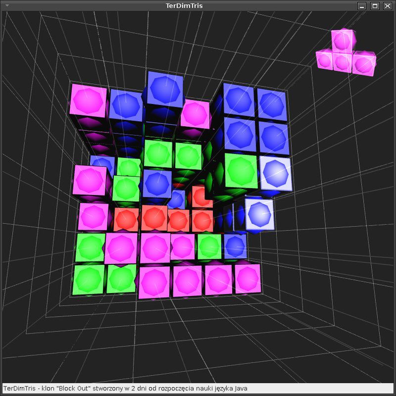

A teraz odnośnie mojego projektu: Aplikacja wykonana w Javie, powinna działać na Windowsie i Unixach bez problemu. Używa shaderów GLSL, które nie są moim dziełem (trochę je tylko zmodyfikowałem). Zamierzam ją skończyć, jednak po dwóch dniach jest już w miarę grywalna. Nazwę wziąłem ze skrótów z j. łacińskiego: Ter - trój, Dim - wymiar, Tris - to akurat z teTris'a. Gra z pozoru łatwa - bo te same klocki co w 2d (na razie), a 3 wymiary, ale im więcej, tym trudniej się połapać (ułatwię to, bo na razie jeszcze nie zbija się rzędów) i jest trudniejsza.
Najwięcej kłopotów miałem z rzucanymi wyjątkami z nieznanych powodów i systemem kolizji (bardzo drobny błąd kosztował mnie kilka godzin szukania problemu).
368702
Download (użytkownicy Linuksa powinni skopiować pliki .so do folderów z bilbiotekami do Javy, u mnie na ubu działa bez problemu, ale nie pamiętam gdzie to konkretnie skopiowałem, Użytkownicy Maca powinni poszukać na stronie JOGLa najnowszych bibliotek)
Sterowanie: *Strzałki - poruszanie klockiem *Numpad 1/3, 4/6, 2/8 - obracanie klockiem we wszystkich 3 wymiarach *Spacja - przyspieszenie opadania *r - wyłączenie "bujania się" kamery
Wymagania (na oko, razem z Maszyną): *64 MB RAM *500 MHz *Grafika 64 MB z Shader Model 1.0 (DX 9) *JRE
