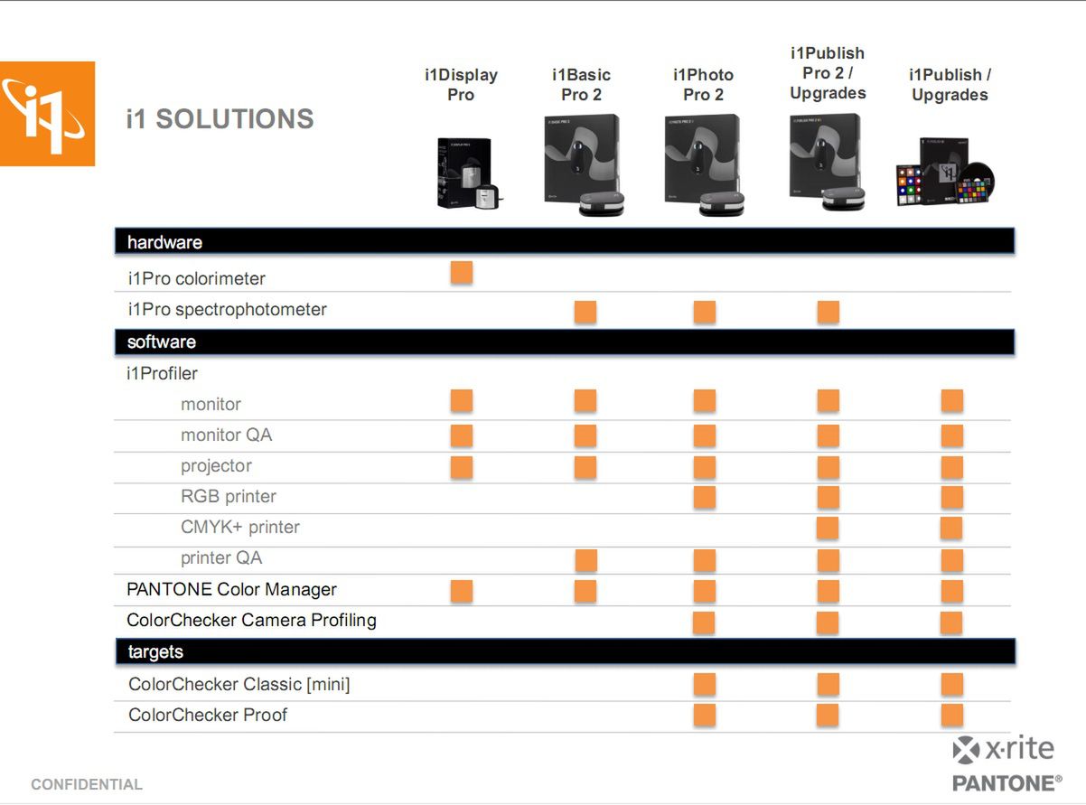

W obudowę wmontowano aluminiową ramę, dzięki czemu ciepło jest sprawniej odprowadzane z urządzenia. Starsze mierniki po zbyt długim użytkowaniu nagrzewały się i przestawały stabilnie działać. Do poprawnego działania urządzenia potrzebny jest wzorzec bieli, w stosunku do starszych mierników pole jego jest większe co daje stabilniejszy odczyt. Dodatkowo wzorzec gdy nie jest potrzebny można zamknąć aby chronić go przed zanieczyszczeniami. Kolejną innowacją jest automatyczne testowanie i korekcja, przyrząd samoczynnie się diagnozuje i koryguje niewielkie odchyłki oraz sygnalizuje konieczność re-kalibracji - do tej pory porównywano tylko odczyty do wzorca bieli. Wstawiono szybkę chroniącą optykę przed nieczystościami. Poprzednie urządzenia nie miały żadnych sygnalizacji o stanie gotowości czy trybie pracy, po prostu o odczycie informował nas "bip" z systemowego bikera. Obecnie wbudowano w i1PRO 2 diody sygnalizujące nawet to czy port USB ma odpowiednie napięcie do poprawnego działania miernika. Sensor jest bardziej dopracowany, wzrosła prędkość odczytu i przy mniejszych kostkach kontrolnych daje większa dokładność odczytu. Czujnik o podwyższonej stabilności termicznej daje najlepsze efekty przy profilowaniu monitorów i projektorów. Wzrósł zakres pomiarowy który obecnie jest przy najnowszych ekranach LCD między 0,2 1200 cd/m2 (monitory o wysokiej luminacji podświetlania). Zmieniona została linijka do pomiarów, obecnie nie jest już z tworzywa tylko z aluminium odpornego na różne rozpuszczalniki wykorzystywane przy drukach, nawet przy solwencie. Do przyrządu dostajemy w zależności od zakupionej wersji dodatkowy osprzęt oraz oprogramowanie i1PROFILER.
