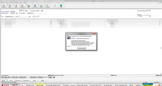

Najlepszym przykładem ostatnie wydarzenia, kiedy to nagle dwie wersje Symfonii (Kadry i Płace oraz Środki Trwałe) wywaliły błąd 46 i odmówiły współpracy.
628383

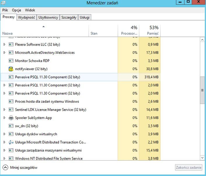

No cóż, najprostszym wydawało się "zabicie" procesu Pervasive'a w TaskMgr i tak też zrobiłem. Proces ten to oczywiście:
Pervasive PSQL 11.30 Component
Klikamy na niego prawym przyciskiem myszy i zamykamy.

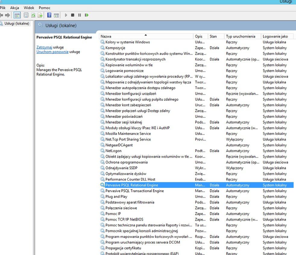

OK, a jak go teraz "odpalić"? Nic prostszego, uruchamiamy services.msc i szukamy procesów odpowiedzialnych za Pervasive'a. Po chwili widać, że są dwa:
Pervasive PSQL Relational Engine
Pervasive PSQL Transactional Engine
Jak widać uruchamiają się automatycznie przy starcie systemu (czyli reset istotnie by pomógł) ale na tą chwilę ich stan figuruje jako "zatrzymany".
Co zrobić? Przechodzimy do właściwości i w obu procesach klikamy "uruchom". Po chwili ich stan ulega zmianie na "działa".
628395
