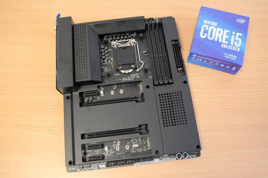

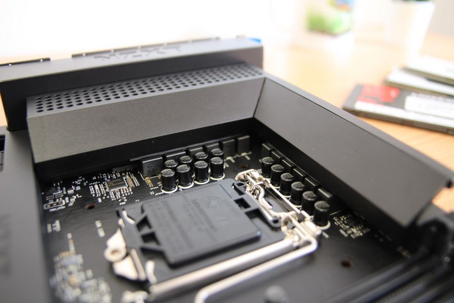

Wizualnie N7 Z490 nieróżni się od swoich poprzedników. Industrialne wzornictwo obrane przez NZXT to ich znak rozpoznawczy. Płyta po dłuższej inspekcji wydaje się jednak nieco masywniejsza od 390-tki. Pierwszą istotną zmianą jest przeprojektowana osłona sekcji zasilania, która w całości pełni rolę masywnego radiatora przykręconego na stałe. W niczym nie przypomina on typowych konstrukcji. Jest to spory kawałek jednolitego acz wydrążonego aluminium. Ciekaw jestem jak przełoży się to na temperatury. Reszta osłony płyty głównej również została wykonana na nowo. Przykładowo znikła modularna blaszka wpinana na radiator chipsetu. Niestety i tym razem osłony dysków M.2 nie zostały doposażone w żadne termopady. Nie mają one styczności z nośnikiem SSD. Jeśli zainwestowaliście w wyraźnie grzejący się model musicie kombinować na własną rękę jak temu zaradzić. W tym wypadku najlepiej będzie po prostu nie zakładać wspomnianych osłon.
Płyta w pełnej okazałości po zdjęciu pokryw dysków M.2.

Wcześniejsze konstrukcje płyt głównych dla NZXT wykonała firma ECS, co pamiętam nie spotkało się z entuzjazmem czytelników bloga DP. Kalifornijczycy chcieli jak najbardziej dopieścić nową N7. W tym celu uśmiechnęli się do firmy Asrock, czyli producenta rozpoznawalnego, posiadającego w swoim portfolio dobrze przyjęte płyty serii Taichi. Do pewnego stopnia najnowsza N7-mka to przeprojektowana płyta Z490 Steel Legend. W kwestii zasilania na laminacie znajdziemy osiem plus dwie fazy vrm zarządzane przez kontroler Intersil ISL69269. Nie jest to żaden overkill a raczej po prostu solidne rozwiązanie, powszechne dla średniopułkowych płyt serii Z. W efekcie N7 bez problemu powinna poradzić sobie z udźwignięciem i9-10900K na fabrycznych ustawieniach zegarów przy bardzo długim obciążeniu. Z pozostałych komponentów wartych wspomnienia to kondensatory Nichicon FPCAP 12Khr Black o japońskim rodowodzie oraz MOSFET-y Vishay SiC632A.

Osiem plus dwie fazy vrm zarządzane przez kontroler Intersil ISL69269 poradzą sobie z i9.

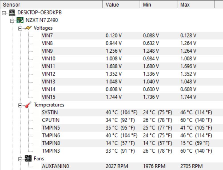

Teraz przejdźmy do procesora. Core i5-10600K przez większość czasu boostował do 4.7GHz z groszami. Co istotne, wcześniejsza N7 Z390 po kilkunastu godzinach pracy z i7-9700K potrafiła uraczyć nieprzyjemnym piszczeniem dochodzącym z rejonu sekcji zasilania. Żaden proceder tego rodzaju nie miał miejsca w przypadku najnowszej płyty głównej. Temperatury na zrzutach ekranu z programu HWMonitor pokazują, że testowany sprzęt nie miał najmilejszych problemów z utrzymaniem rozsądnych temperatur. Nawet po kilkunastu godzinach wzmożonej pracy.
Zapis działania mobo po 8 godzinach pracy - głównie gaming i trochę aplikacji.

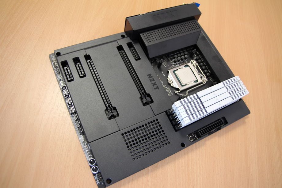

Czy mogę mieć jakieś zarzuty względem N7 Z490? Pierwsze, co mi przychodzi do głowy to rezygnacja z wyświetlacza post code, ale tym przejmą się wyłącznie użytkownicy bawiący się w OC. Żałuję, że osłony dysków SSD nie doposażono w odpowiednie radiatory. Jednocześnie odległość socketu procesora i gniazd pamięci nie pozwoliła mi zagospodarować wszystkich banków pamięci RAM-ami o grubym radiatorze, gdy na płytę powędrował blok chłodzenia Kraken X62. Dokładny przykład jak to wygląda możecie zobaczyć niżej na zdjęciu.

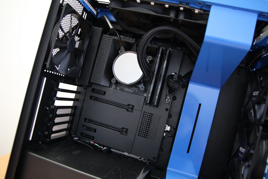

N7 pozwala na swobodne zaaranżowanie wnętrza PC i dobór akcesoriów.

W takim układzie przewody pompy X62 wadziły o skrajny moduł RAM. Wtedy należy zapełnić porty po lewej (B1 i B2).
