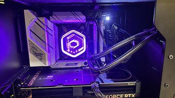

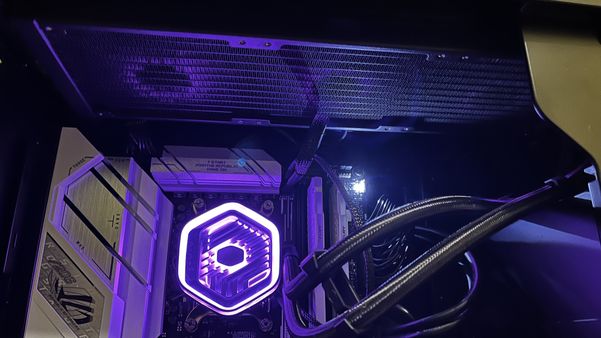

W rozdziale pierwszym opisywałem MasterCase SL600M, która posłużyła za skrzynię dla mojego Frankensteina. Montaż blokopompy w tej obudowie przysporzył mi trochę problemów, a dokładnie dwa. W dużej mierze były one spowodowane przez mój brak doświadczenia.
Pierwszą niespodziewaną akcją było to, że po zamontowaniu CoolerMaster MasterLiquid 360 Atmos w obudowie, wentylatory SickleFlow zasłoniły wycięcie dla przewodów sekcji zasilania, które musiałem wpiąć w płytę główną. Dlatego musiałem odkręcić wiatraki i zamontować chłodnicę bez nich, a wentylatory przenieść na górę obudowy.
195903
195906
195909
195910
195911
Druga akcja była bardziej „szalona”. Okazało się, że instrukcja montażu blokopompy nie była dosyć dokładna. Wpięcie pinów do odpowiednich gniazd, przykręcenie płóz zgodnych z moim AMD i montaż samych kołków dystansowych to był pikuś.
195899
195900
195901
195902
Jednak nigdzie nie zostało ujęte, że muszę usunąć z płyty głównej plastikowe elementy i kołki dystansowe zamontować bezpośrednio na PCB. Na początku w ogóle się nie zorientowałem, że blokopompa w ogóle nie styka się z procesorem, przez co ten nie może być schłodzony. Uruchomiłem kilka razy komputer, ale ten po kilkunastu sekundach się wyłączał. No i zaczęło się sprawdzanie, czy okablowanie zostało podpięte poprawnie — było! Więc zacząłem szukać w internecie, gdzie natknąłem się na filmik z hinduskiego TikToka, na którym „Rajesha” o tym wspomniał. Bingo, to było to. Po odkręceniu plastiku i przykręceniu kołków dystansowych w końcu zobaczyłem BIOS.

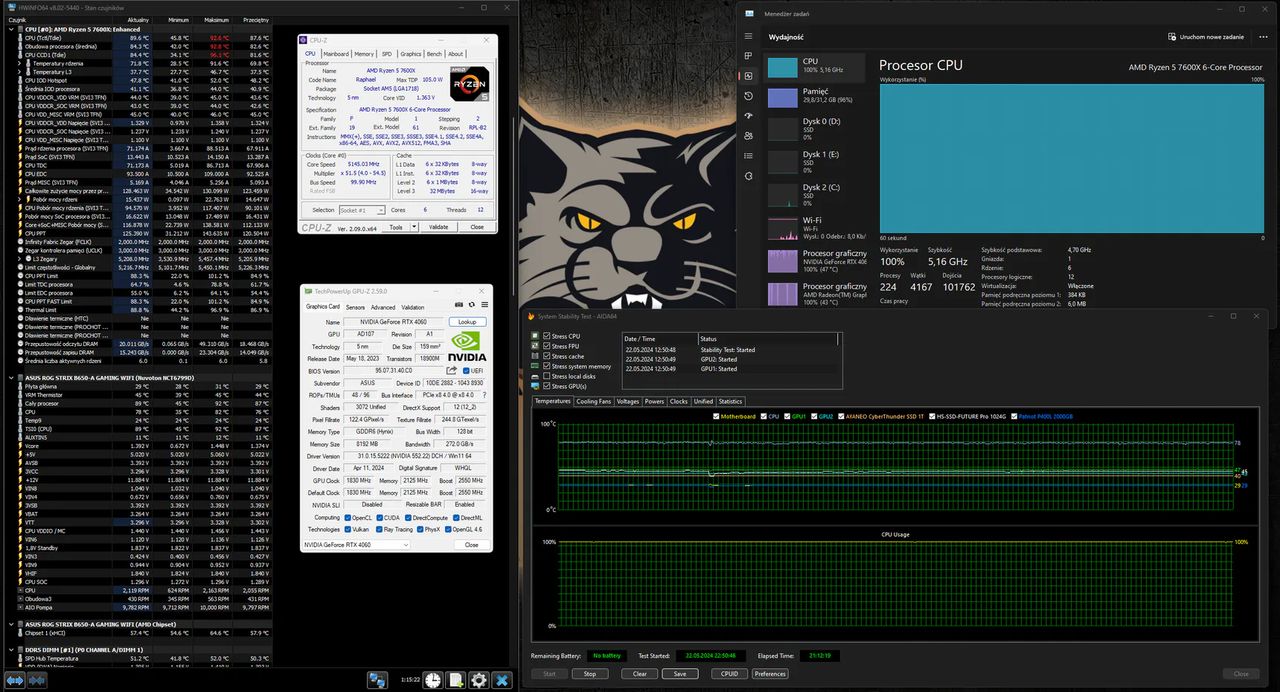

Z chłodzeniem AMD Ryzen 5 7600X blokopompa CoolerMaster MasterLiquid 360 Atmos radzi sobie znakomicie. Podczas grania w gry nie zaobserwowałem temperatury wyższej niż 82 stopnie, a z kolei w testach obciążeniowych średnia temperatura była o 5 stopni wyższa. Gdy wiatraki wskoczą na maksymalne obroty, to można pomylić hałas ze startem małego odrzutowca, ale to oczywiście normalne, bo AMD Ryzen 5 7600X lubi dorzucać kilka groszy do ocieplenia klimatu. Pracę blokopompy można też usłyszeć, choć naprawdę trzeba się postarać: otworzyć obudowę i nasłuchiwać.
