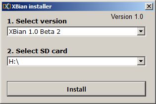

Instalcja
Instalacja owego systemu jest równie łatwa jak jego obsługa. Mniej zaawansowany użytkownik może skorzystać z Installera, który został przygotowany zarówno pod Windows jak i OS X, czy Linuxa (supportuje tylko systemy 64‑bit i X11) lub po prostu ściągnąć cały obraz i wpakować go bezpośrednio na kartę SD za pomocą dd lub jakiegoś Image Writera.
Installer dla systemu Windows

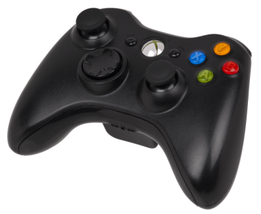

Kluczem w tytule mojego wpisu jest słowo Dżojpad (pisownia specjalna). Bo jak sterować XBMC? Myszką, klawiaturą? No moim zdaniem to się mija z celem :) Ja do obsługi mojego Medialnego Centrum wybrałem pada od konsoli Xbox 360.
493829
Aby kontroler zadziałał na malince potrzebujemy doinstalować sterownik, który nam to umożliwi. W Linuxie, czyli najlepszym systemie operacyjnym pod słońcem wykonujemy to używając jednego polecenia:
