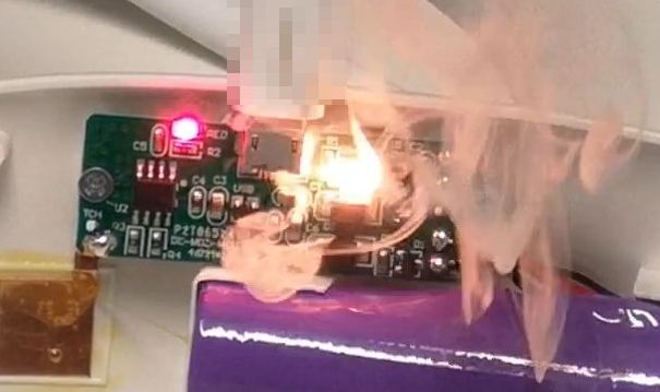

Złe parametry ładowania mogą doprowadzić do pożaru, fot. Tencent Security Xuanwu Lab.
Prowadzi to do przeciążenia układu ładowania, co docelowo może uszkodzić akumulator i spowodować przegrzanie czy samozapłon. Aby przekonać się, jak wygląda to w praktyce, warto obejrzeć film załączony na końcu wpisu opublikowanego przez badaczy.
