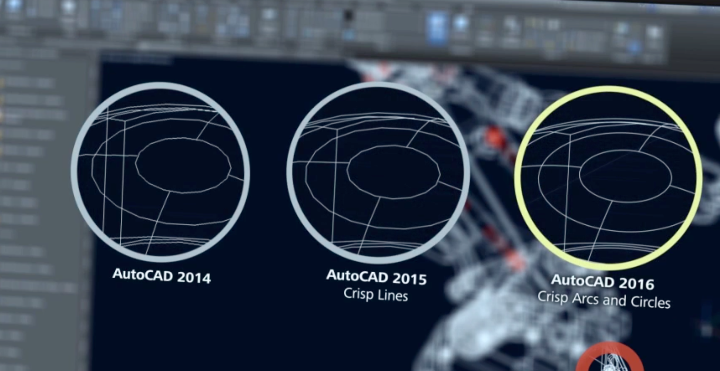

AutoCAD 2016 wprowadza przede wszystkim poprawione wyświetlanie obrazu oraz bardzo praktyczny podgląd operacji. W wersji 2015 programu poprawione zostało wyświetlanie linii, dzięki czemu są wyraźniejsze niż wcześniej. Wersja 2016 wprowadza prawdziwe okręgi i krzywe, dzięki czemu rysunki w końcu wyglądają jak należy.
Narzędzie „Przygaszanie linii” poprawi jakość wyświetlania, a kopiowanie i przenoszenie dużych fragmentów projektu będzie szybsze i mniej problematyczne. Co więcej, przed zatwierdzeniem operacji można podejrzeć wynik polecenia. To powinno znacznie przyspieszyć pracę i zmniejszyć zapotrzebowanie na „cofnięcia” w trakcie projektowania.

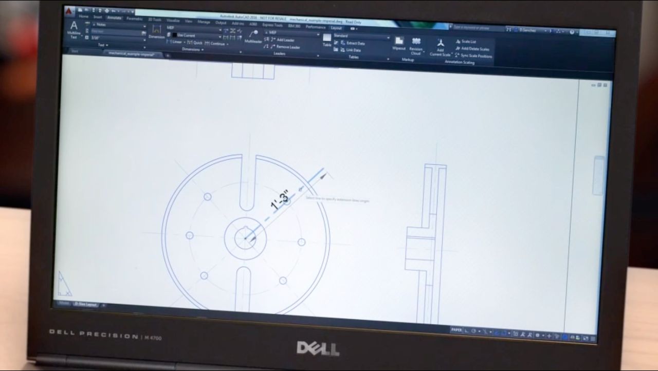

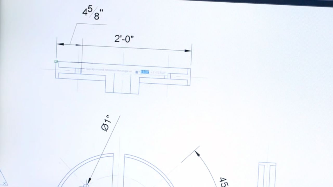

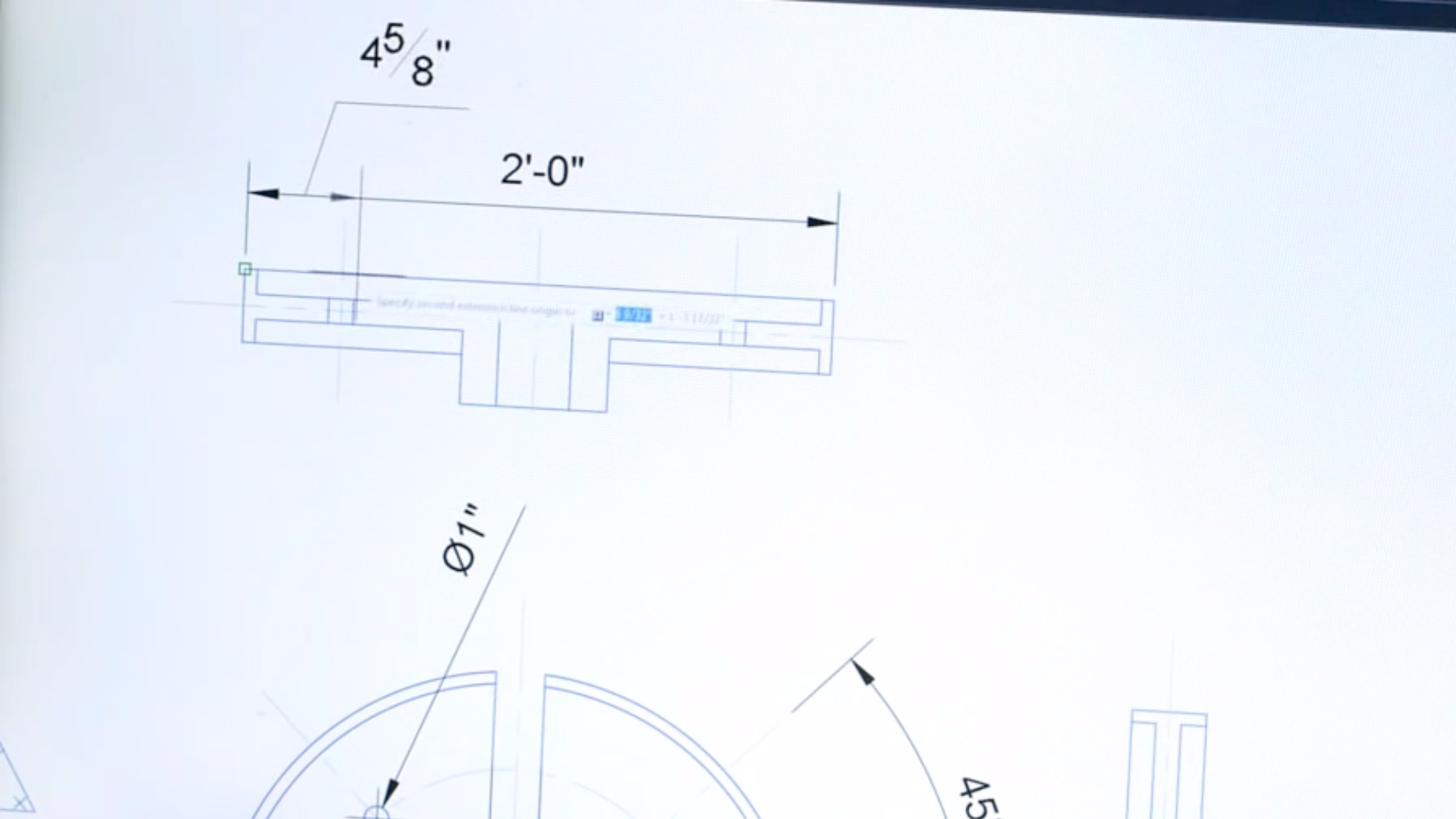

Ciekawostką jest możliwość „inteligentnego wymiarowania”, czyli zbierania wymiarów na podstawie zawartości rysunków. Wystarczy umieścić kursor nad wybranym obiektem, by poznać jego wymiary i zdecydować, czy wymiar ma być umieszczony w dokumentacji.
