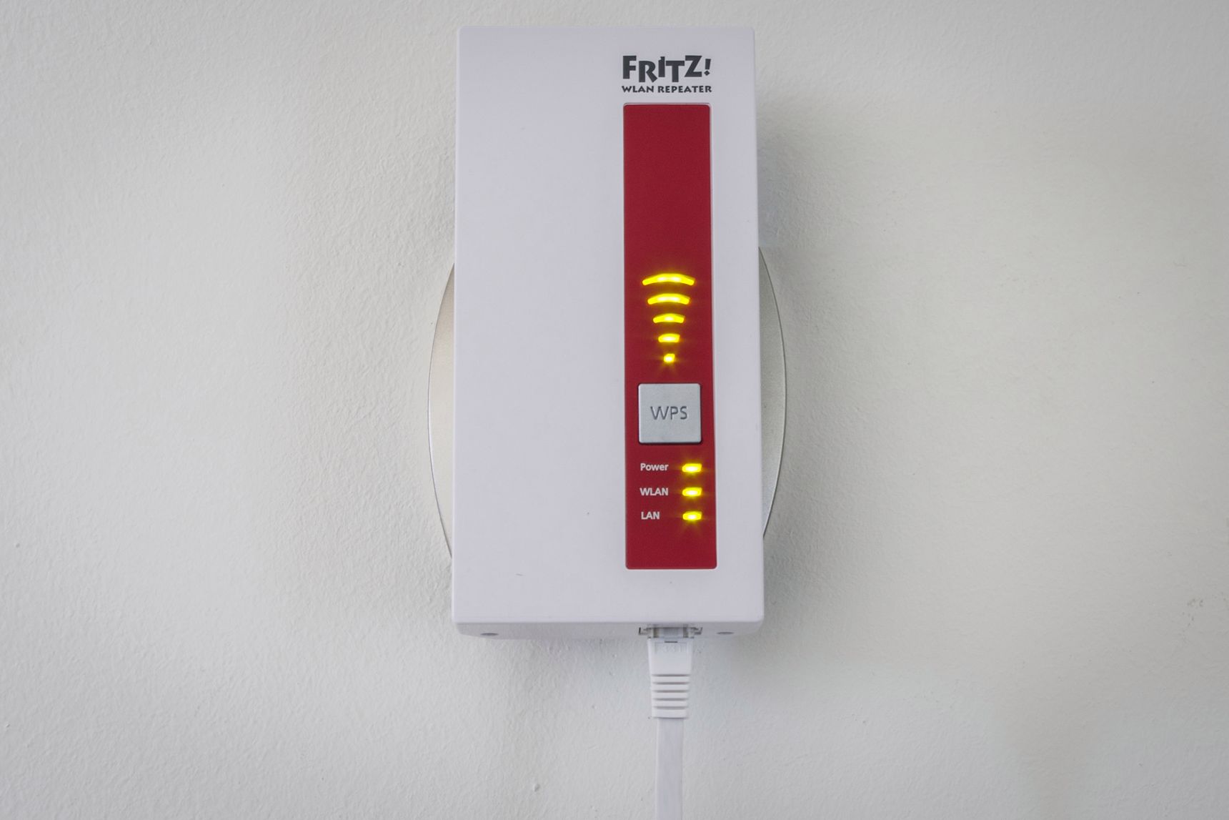

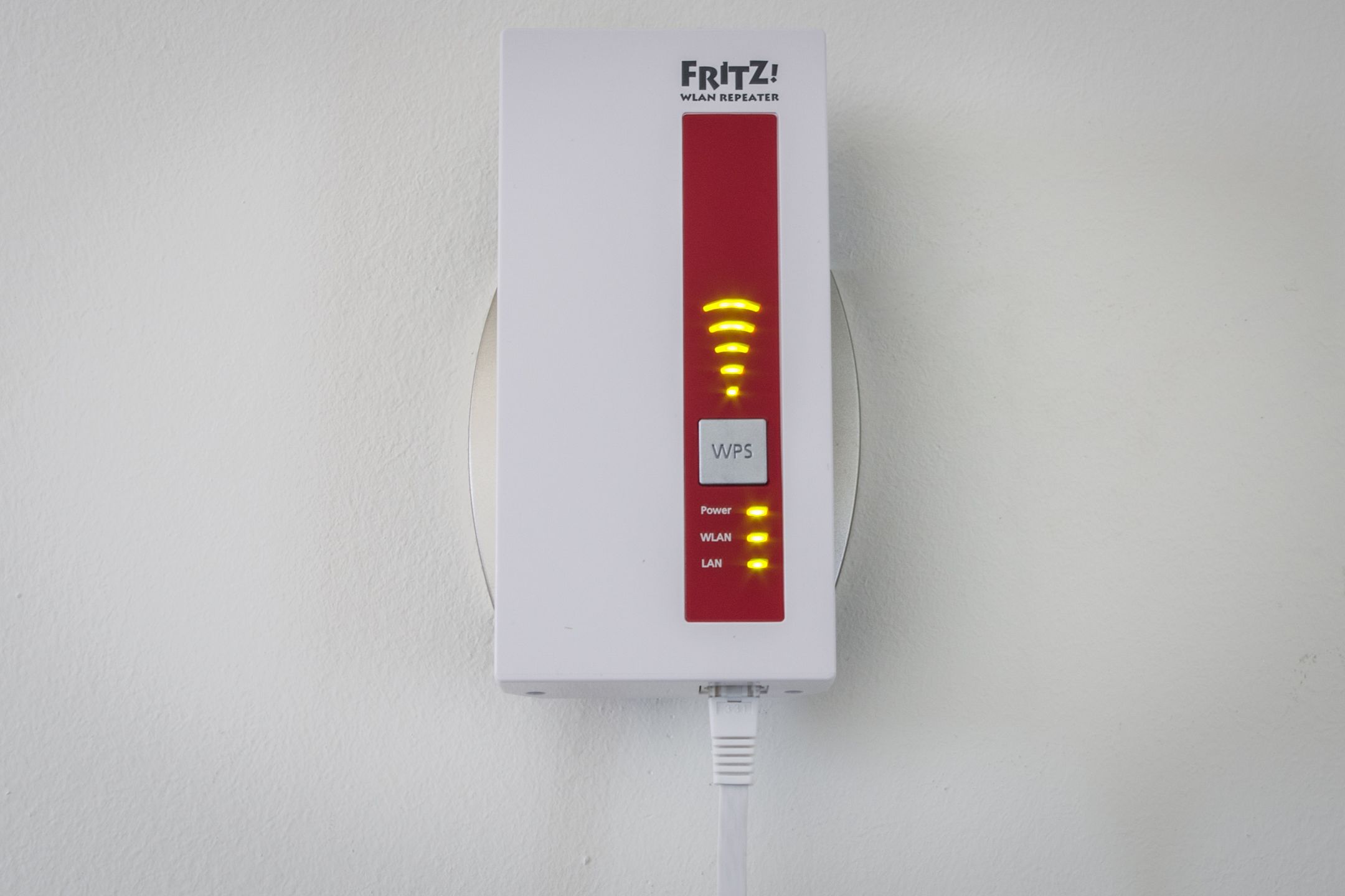

Tak jak wspominałem, niektórym bryła najnowszego wzmacniacza może nie przypaść do gustu. Po raz kolejny mamy do czynienia z dość dużym i kanciastym urządzeniem w znanych od lat kolorach przybrudzonej bieli i buraczkowej czerwieni. Pełne wymiary repeatera to 76,5 mm szerokości, 155 mm wysokości i w najgrubszym miejscu 62,6 mm. Widać ponownie, że w dziedzinie wzornictwa niemieccy inżynierowie mają jeszcze sporo do zrobienia (może powinni pojechać na wakacje do Wiednia?). Oczywiście nie można generalizować, z pewnością znajdą się osoby, którym ten wygląd nie będzie przeszkadzał, a nawet może przypadnie do gustu.
  • AVM Fritz! WLAN Repeater 1750E – test wzmacniacza Wi-Fi ac1300 2
  • AVM Fritz! WLAN Repeater 1750E – test wzmacniacza Wi-Fi ac1300 3
[1/2]

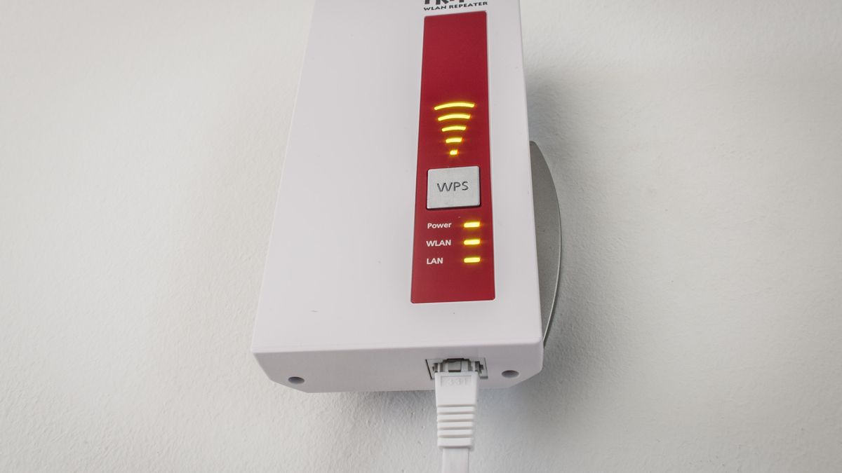

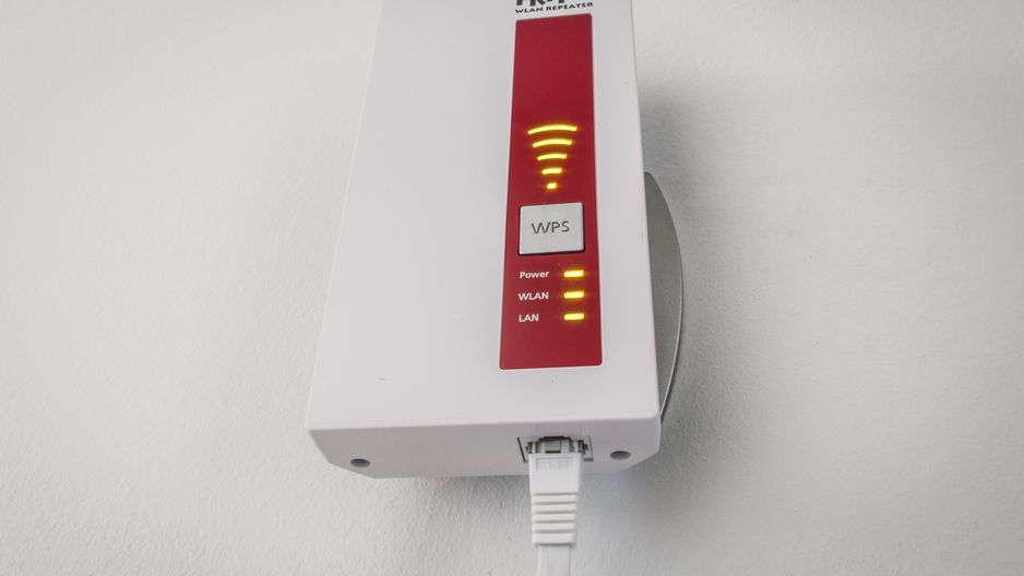

Na obudowie znalazł się tylko jeden przycisk, oznaczony jako WPS, który może działać w trzech trybach. Po krótkim wciśnięciu (około 1 sekundy) włączamy lub wyłączamy moduł Wi-Fi, przytrzymanie przycisku około 6 sekund powoduje włączenie parowania urządzeń poprzez WPS. Ostatni tryb to reset urządzenia do ustawień fabrycznych, tu potrzebne będzie przytrzymanie przycisku przez około 15 sekund. Poza tym jednym przyciskiem na przedniej ściance znalazły się też diody informujące o stanie zasilania, działaniu WLAN i podłączonego kabla sieciowego. Jak widać prostota i minimalizm ponad wszystko.

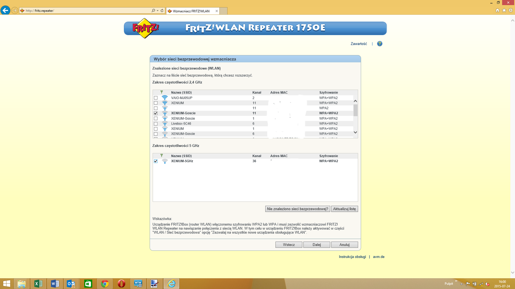

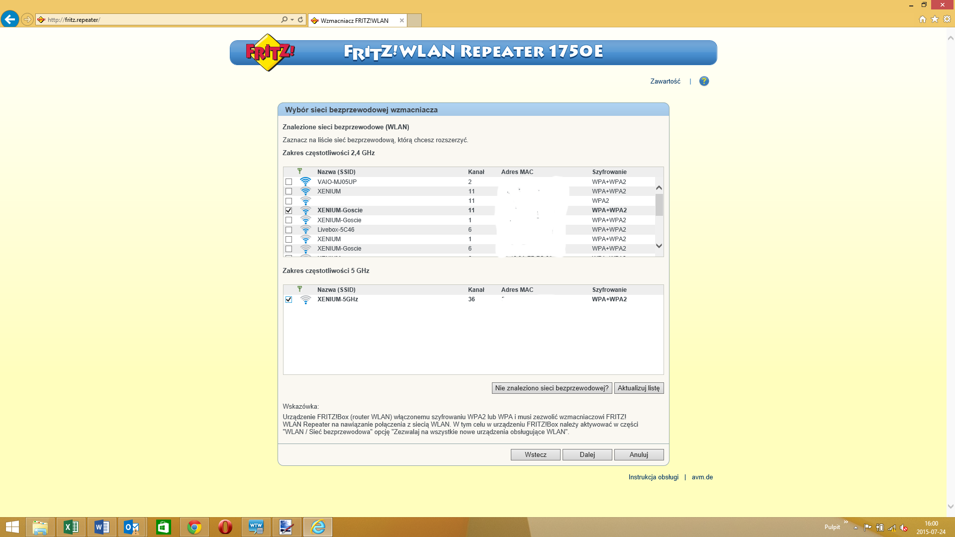

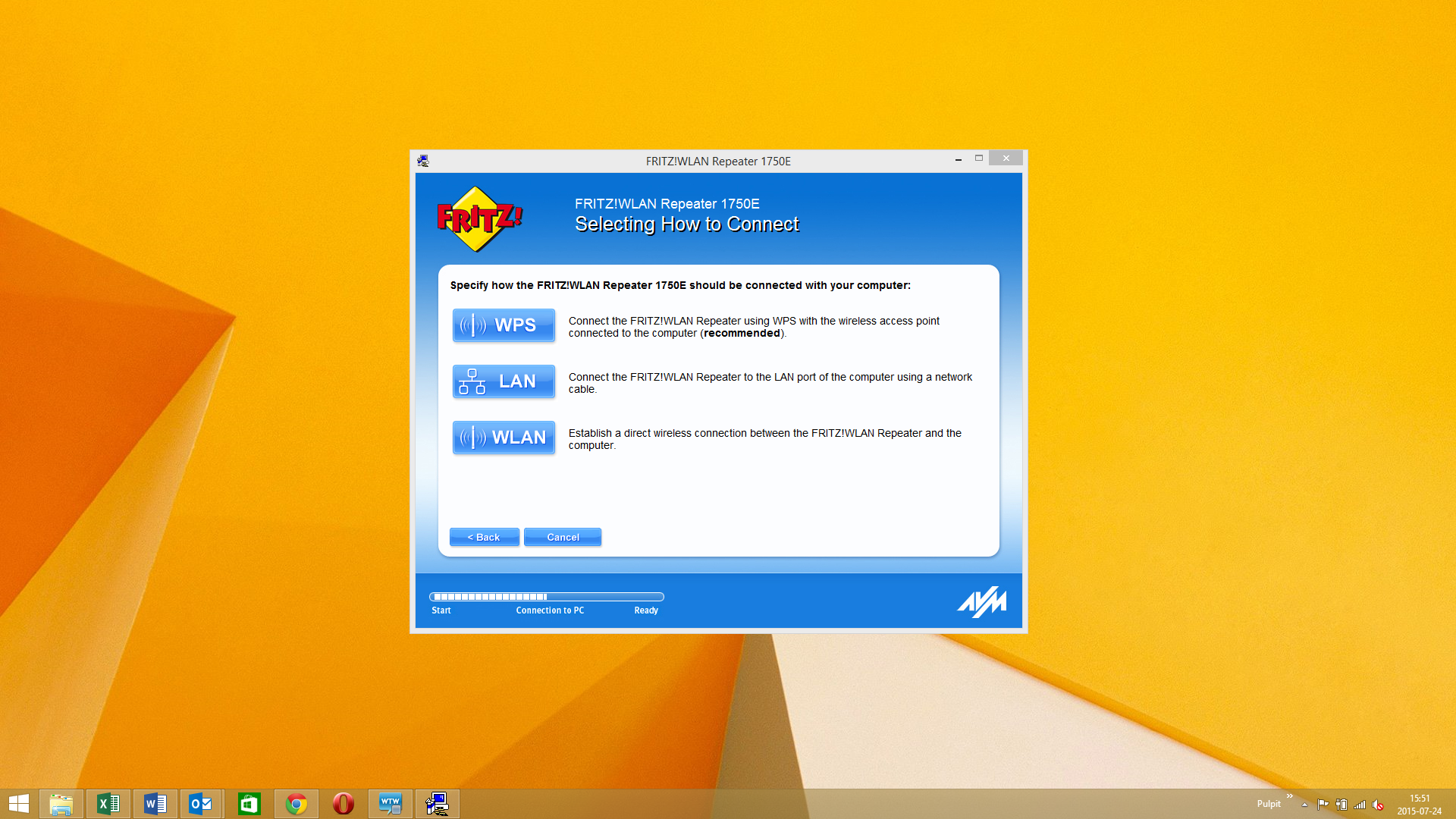

Konfiguracja urządzenia jest równie prosta jak jego budowa. Podstawowy tryb konfiguracji odbywa się poprzez wspomniany wcześniej przycisk WPS. Wciskamy go na routerze (o ile takowy się tam znajduje) po czym to samo robimy na repeaterze, po kilku sekundach urządzenia są sparowane i wzmacniacz można przenieść w docelowe miejsce. Kolejny możliwy sposób konfiguracji to wsparcie się prostym kreatorem, który dosłownie poprowadzi nas za „rączkę” przez cały proces. Nie zabiera to wiele czasu, co najwyżej minutę. Ostatni tryb przeznaczony jest dla bardziej zaawansowanych użytkowników, którzy przez przeglądarkę mogą ustawiać ręcznie dostępne opcje. Trzeba przyznać, że nie ma ich jakoś wiele w tym w panelu. Po raz kolejny nasuwa się myśl, że i tu Fritz! bardziej skupił się na łatwości i prostocie konfiguracji niż na bardziej finezyjnym interfejsie czy mnogości ustawień.

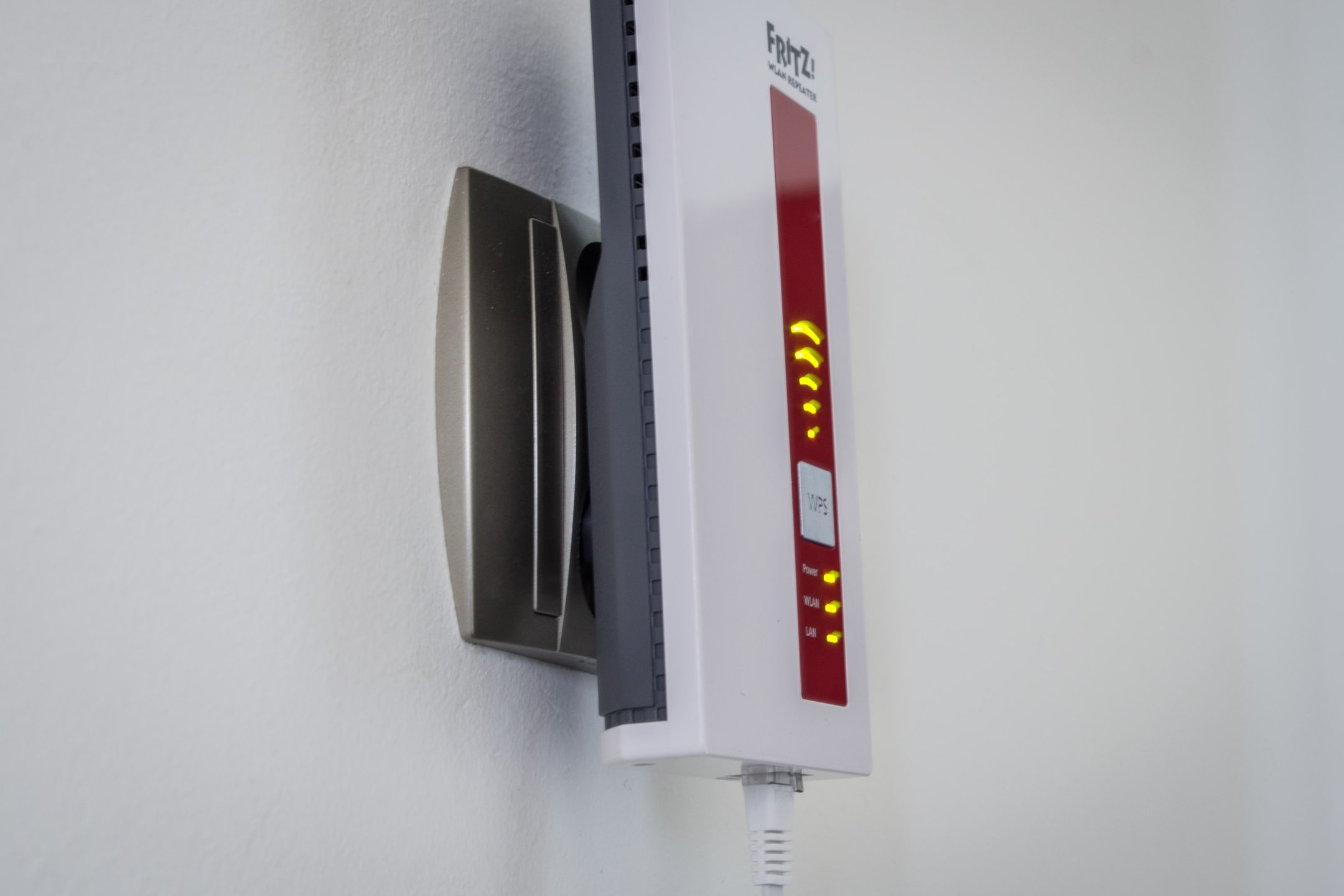

Urządzenie AVM sprawdziło się wyśmienicie podczas kilkutygodniowych testów. Właściwie ciężko znaleźć coś co byłoby wadą urządzenia. Można się przyczepić do tego, że blokuje jedno z gniazdek, kiedy mamy podwójny kontakt, choć i to można rozwiązać za pomocą prostego rozdzielacza. Z perspektywy tych kilku tygodni, kiedy miałem okazję praktycznie codziennie korzystać ze wzmacniacza, jestem naprawdę zadowolony z produktu AVM. W końcu jest to dwuzakresowy wzmacniacz z prawdziwego zdarzenia. Ma wszystko co mieć powinien. Praca na dwóch częstotliwościach jednocześnie, stabilna łączność, polskie oprogramowanie i do tego 5 lat gwarancji to coś, czym nie pogardzi nawet zaawansowany użytkownik, zwłaszcza taki, który już ma odpowiedni router i chce powiększyć strefę Wi-Fi w odpowiednim standardzie. Wtedy nawet stosunkowo wysoka cena (około 340 zł) nie będzie specjalną przeszkodą.
