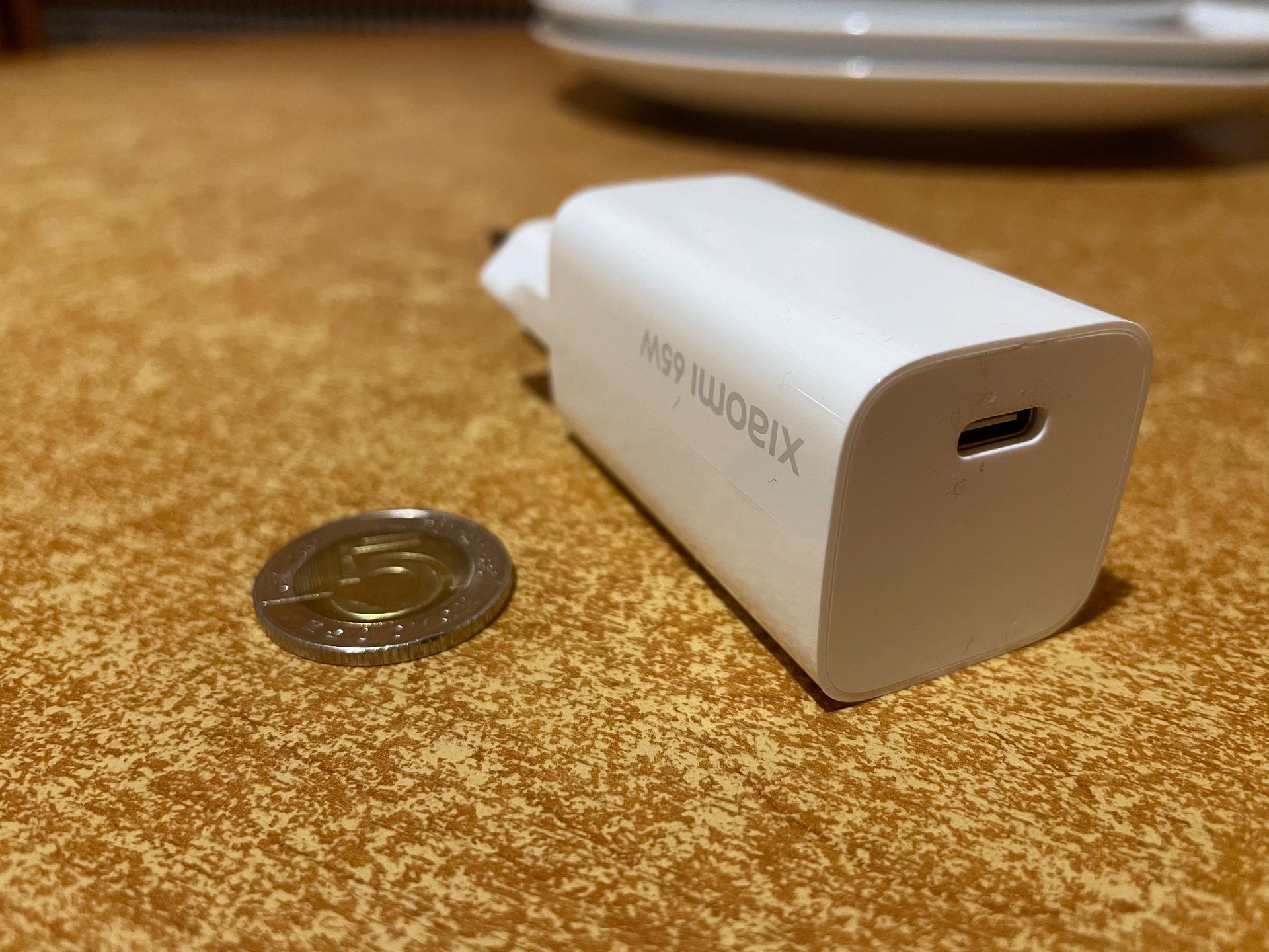

Xiaomi Fast Charger 65 W GaN w akcji

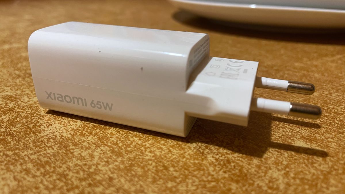

Urządzenie, które widać na poniższym zdjęciu, to Xiaomi Fast Charger 65 W. Ma wymiary 30,8 x 30,8 x 56.3 mm i masę około 120 gramów i faktycznie jest w stanie wydusić z siebie 65 watów mocy w szczytowym trybie 20V/3,25A. Wspiera zarazem USB Power Delivery, więc radzi sobie z szybkim ładowaniem chociażby w samsungach i ma kilka trybów pośrednich: 5V/3A, 9V/3A, 12V/3A, 15V/3A. Jeśli nie masz wypasionego laptopa do gier, to innej ładowarki do plecaka brać nie trzeba.
Azotek galu przyszłością ładowarek? Krótki test Xiaomi Fast Charger 65 W 2
A jeśli chcesz bardziej obrazowych danych, to sprzęt Xiaomi bez trudu pozwala ładować Galaxy S20 Ultra mocą 45 W, w odróżnieniu od 25-watowej ładowarki fabrycznej. Radzi sobie m.in. również z szybkim ładowaniem iPhone'a 12, a nawet MacBooka Air M1. Nawiasem, ten ostatni sprzedawany jest z krzemowym zasilaczem 30 W. Jakoś dwukrotnie większym.
