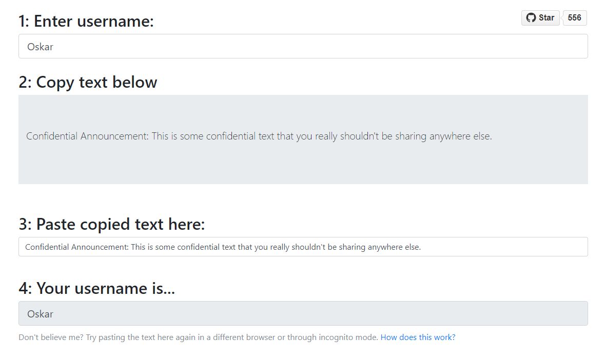

Wszystko to za sprawą wykorzystania potencjału znaków, które doklejane są do kopiowanego tekstu, ale nie są później widoczne podczas renderowania go w innym programie. Aby zobrazować na czym polega problem, w Sieci pojawiło się proste demo. Wystarczy wpisać dowolny tekst, na przykład nazwę użytkownika w pierwszym oknie, następnie skopiować ten z drugiego i wkleić w trzecim, by na końcu okazało się, że mimo pozornie skopiowania wyłącznie przykładowego zdania, w rzeczywistości między wierszami wkleiliśmy także informację o wprowadzonej wcześniej nazwie użytkownika.
Na końcu z wklejonego tekstu wydobywane jest imię, które podano na początku. Autor zachęca do wklejenia tekstu w trybie incognito, by mieć pewność, że to nie oszustwo.

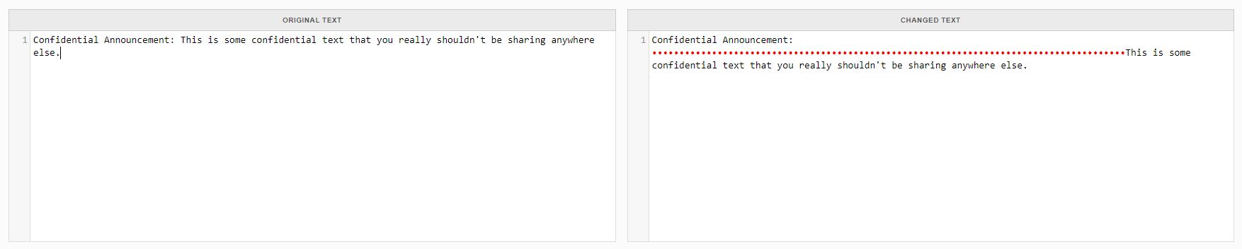

Autorowi skryptu oczywiście nie trzeba wierzyć na słowo. Obejrzeć można źródła, bo całość dostępna jest na GitHubie, ale również skorzystać z innych narzędzi, na przykład dostępnego w Sieci Diff Checker, który wyraźnie pokaże, w którym miejscu wklejonego tekstu znalazły się niedrukowalne znaki odpowiedzialne za przemycenie dodatkowej treści. Działanie opiera się o zamianę wprowadzonego tekstu na ciąg binarny, który później konwertowany jest w taki sposób, by reprezentował znaki o zerowej długości, czyli takie, które w tekście się znajdują, ale nie są widoczne podczas renderowania. Całość zamyka się w dosłownie kilku liniach kodu.
Porównanie tekstu przed skopiowaniem i po w narzędziu DiffChecker.
