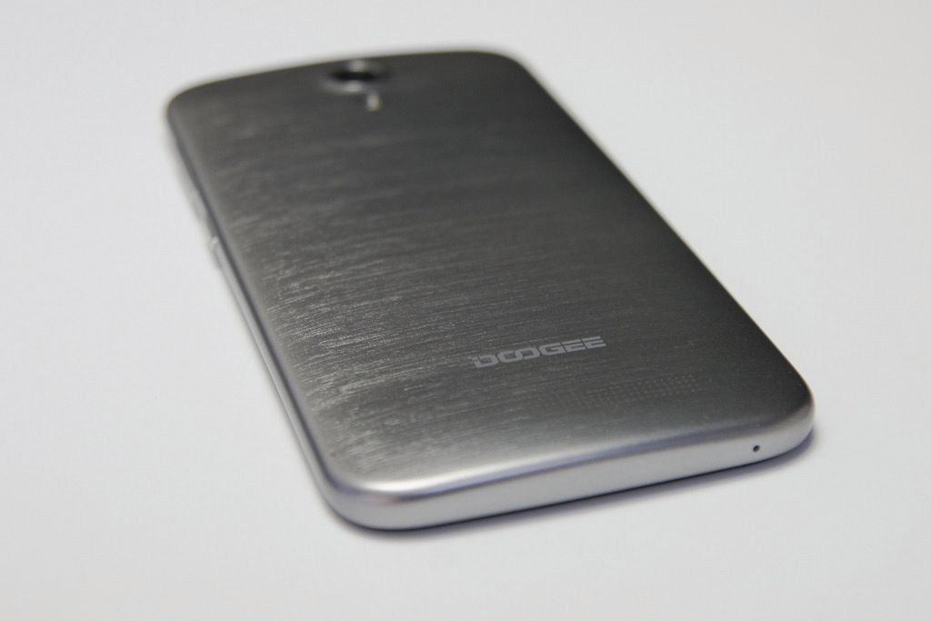

Gdy rozpakowałem pudełko z Valencią2, już tak pięknie to niewyglądało. Nie metal, lecz metalizowany plastik, spiek z proszku,jest tworzywem z którego zrobiono zewnętrzną część obudowy, wktórej osadzona jest główna bryła smartfonu. Spasowanie całościstoi jednak na bardzo wysokim poziomie, do tego stopnia, że muszęprzyznać, że na początku nie rozumiałem, jak mam telefon włączyć,przez chwilę myśląc, że mam do czynienia z prawdziwym,nierozkręcalnym unibody. Styki akumulatora były oczywiściezabezpieczone folią, więc nic dziwnego, że próby ładowaniamojego „unibody” w pierwszej chwili nic nie dały. Potem jednakstuknąłem się w czoło, widząc, że na zewnątrz nie ma miejscana wprowadzenie karty SIM – i zdjąłem zewnętrzną oprawę, któragładko ustąpiła pod naciskiem. W środku, jak można sięspodziewać – chiński standard: slot na karty pamięcimicroSD, dwa sloty na karty SIM, i oczywiście wymienialna bateria.

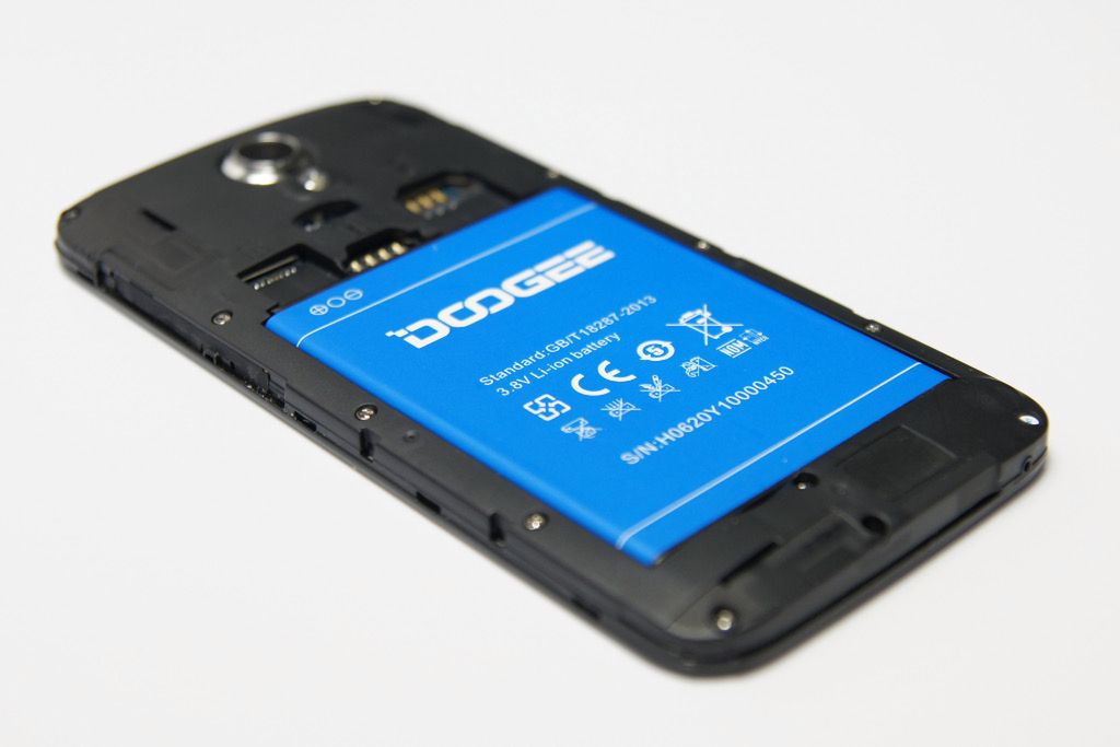

Wymienialna bateria to spora zaleta smartfonu

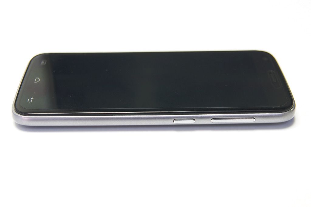

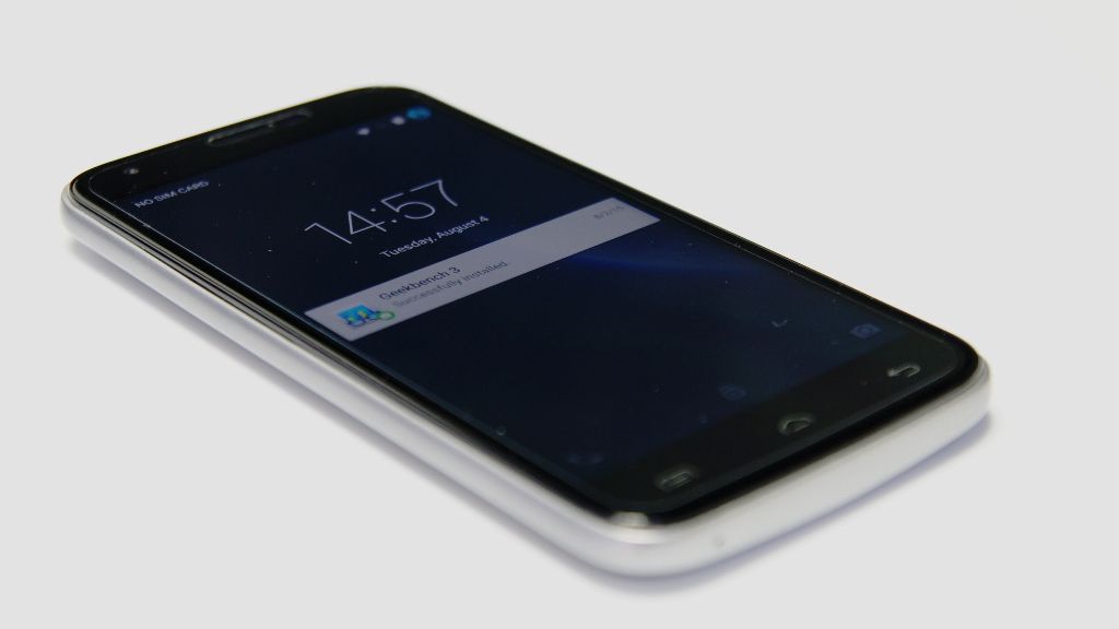

Nie jest to jakiś rekordowo cienki smartfon, ale też nieprzytłacza rozmiarami. 142,6×72,1×9,35mm przy wadze 132 gramów to dla urządzenia o pięciocalowym ekranienormalny wynik. W dłoni leży bardzo dobrze, nie jest ani zaszorstki, ani za śliski (jak niedawno testowana przez nas Lumia,której nie szło wziąć z biurka w dłoń, tak była śliska).Fizyczne przyciski na prawej krawędzi bardzo dobrze reagują nanacisk, lepiej niż w wielu droższych telefonach. Na górnejkrawędzi znajdziemy gniazdo słuchawkowe minijack i gniazdomicroUSB. Z tyłu zaś mamy wpasowaną w płaszczyznę obudowy kameręz lampą LED, skromny logotyp producenta oraz maskownicę głośnika.Od frontu nad wyświetlaczem kamerka do wideorozmów i samolubek, apod wyświetlaczem trzy przyciski – opcji, home i cofnięcia,niestety niepodświetlane. Reasumując – nie zmieniło to nic a nicmojej opinii co do tego, jak smartfon powinien wyglądać, ale teżnie poczułem się jakoś obrażony. Wzornictwo na solidną czwórkę,jakość wykonania na czwórkę z plusem.

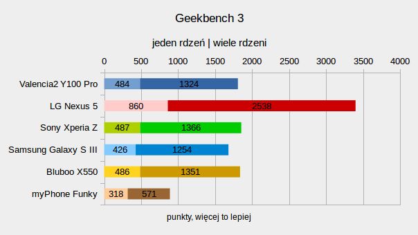

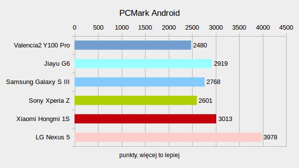

W benchmarku Geekbench 3 testowana Valencia2 Y100 Pro uzyskała 484/1324 punkty. To wynik porównywalny do Sony Xperii Z, wyposażonej w Snapdragona S4 Pro i nieco lepszy od Samsunga Galaxy S III z czipem Exynos 4412, zaś około dwa razy gorszy od Nexusa 5 ze Snapdragonem 800.
DOOGEE Valencia2 Y100 Pro – test taniego smartfonu z LTE i kamerą 13 Mp 8

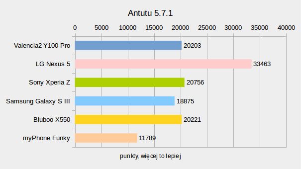

AnTuTu przedstawia sytuację podobnie. 20203 punkty to wynik wyraźnie gorszy od Nexusa 5, porównywalny z Xperią Z i niemal dwukrotnie lepszy od taniutkiego myPhone'a za 300 zł, jakiego niedawno testowaliśmy. Szczegółowe wyniki tego popularnego benchmark pokazały jednak coś interesującego: piętą achillesową czipu Mediateka jest jego GPU.

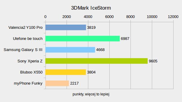

Sprawdziłem więc, jak sobie ten smartfon poradzi w sztandarowym dziś chyba benchmarku grafiki, tj. 3D Marku. Jako rekomendowany dostałem Slingshota. Próba uruchomienia go w wersji ES 3.1 okazała się katastrofą, z FPS na poziomie 0,2. W ES 3.0 wynik był lepszy… ale czy FPS 0,8 można nazwać lepszym? Nie wiem, z jakiego powodu 3DMark polecił wyraźnie zbyt trudny dla urządzenia test, może przez te 2 GB RAM? Wypróbowałem więc zwykłego IceStorma – zgodnie z opisem przeznaczonego dla tanich urządzeń mobilnych. A DOOGEE Valencia2 jest przecież tania. Niestety i tu wynik nie powala, średnio 16 FPS, minimalnie nawet 7-8 FPS, z ostatecznym wynikiem 3819 punktów. Z grami 3D lepiej dać sobie spokój, nawet Nexus 4 w tym benchmarku uzyskiwał ponad 10 tys. punktów.

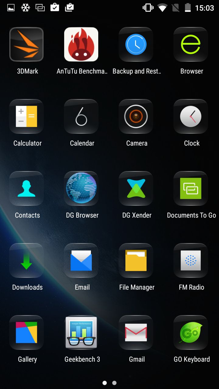

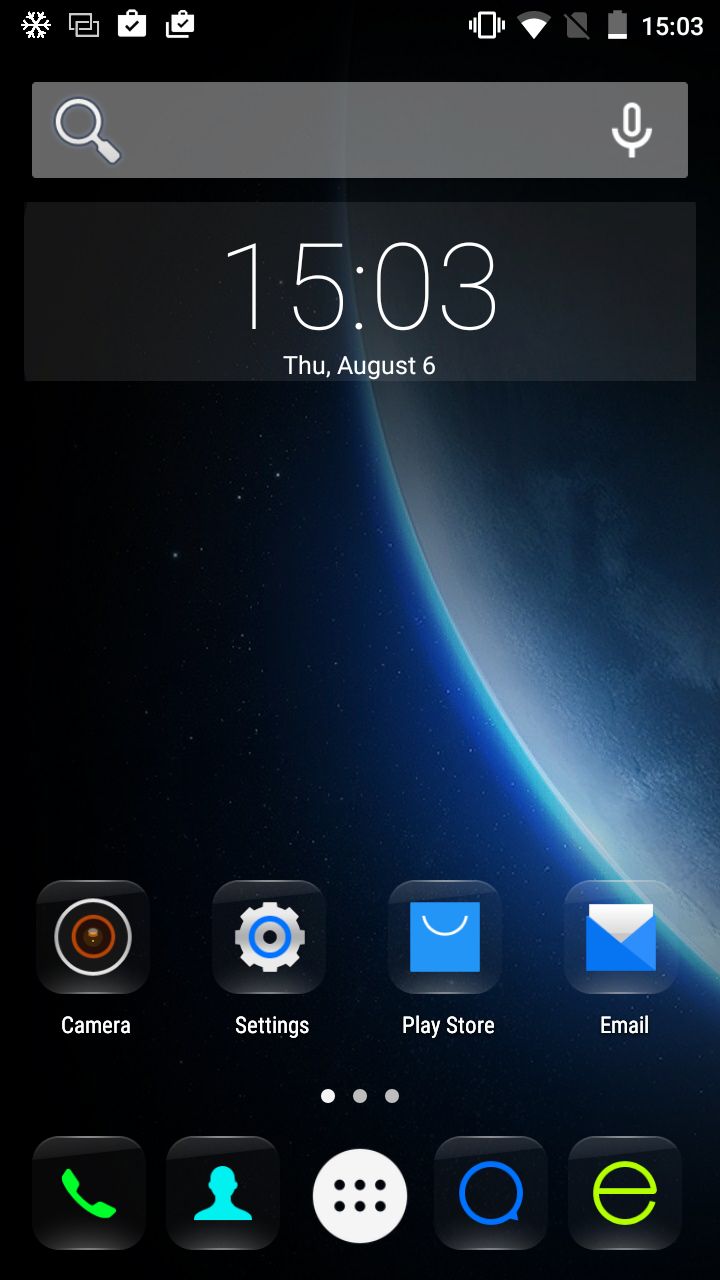

[1/2] Standardowy pulpit Valencii2 Źródło zdjęć: |
DOOGEE Valencia2 Y100 Pro to praktycznie czysty Android 5.1.1 – najnowsza stabilna wersja systemu, udostępniona przez Google. Trudno tu mówić o jakiejkolwiek „nakładce”. Producent zainstalował tu po prostu własny zestaw ikon oraz tapet. Ich estetyka jest dyskusyjna – ikony z DOOGEE mi się nie spodobały, mojej małżonce za to tak. Jest to jednak kwestia trywialna, zmiana ikon w Androidzie, znalezienie nowej skórki to nic trudnego.Bardziej interesująca jest kwestia dodanych aplikacji. Dostajemy więc autorską przeglądarkę producenta DG Browser, której jedyną wadą jest to, że bardzo chce sprzedać użytkownikowi mobilne gierki. Działa jednak bardzo szybko, rysuje strony poprawnie, odtwarza osadzone na stronach klipy wideo, ma całkiem wygodny interfejs z opcją trybu nocnego, mniej męczącego oczy w ciemności.

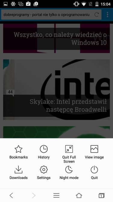

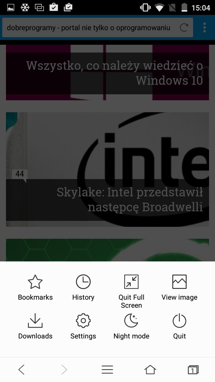

[1/2] DG Browser: niedomyślna przeglądarka Źródło zdjęć: |

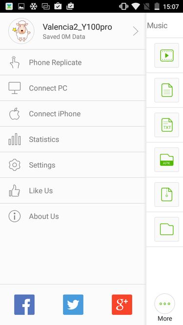

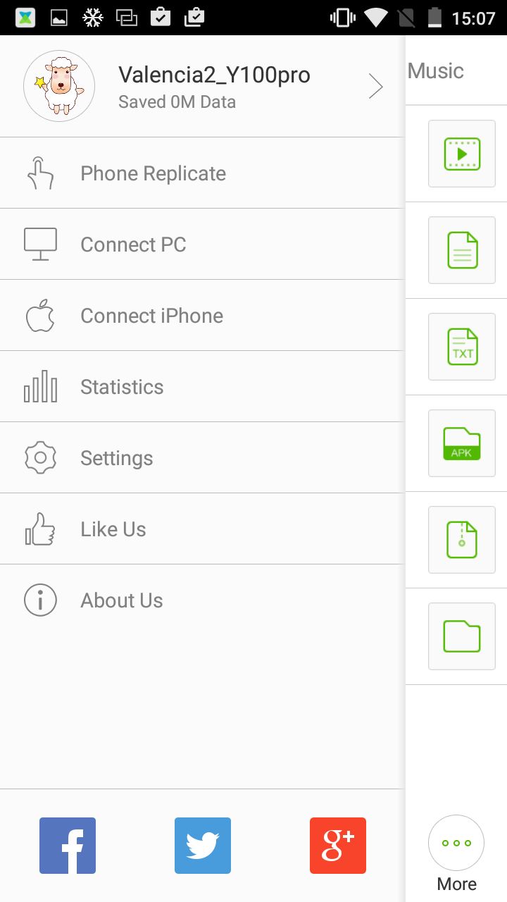

Druga warta uwagi aplikacja to DOOGEE Xender. Pozwala ona na łatwe przesyłanie plików między urządzeniami mobilnymi (w tym iPhone'ami) za pomocą tworzonych ad-hoc sieci Wi-Fi. Trzeba przyznać, że działa to bardzo sprawnie, możemy w ten sposób nawet automatycznie przenieść zawartość starego telefonu na nowy.

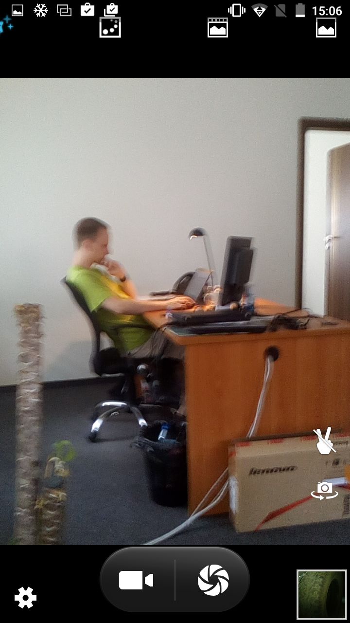

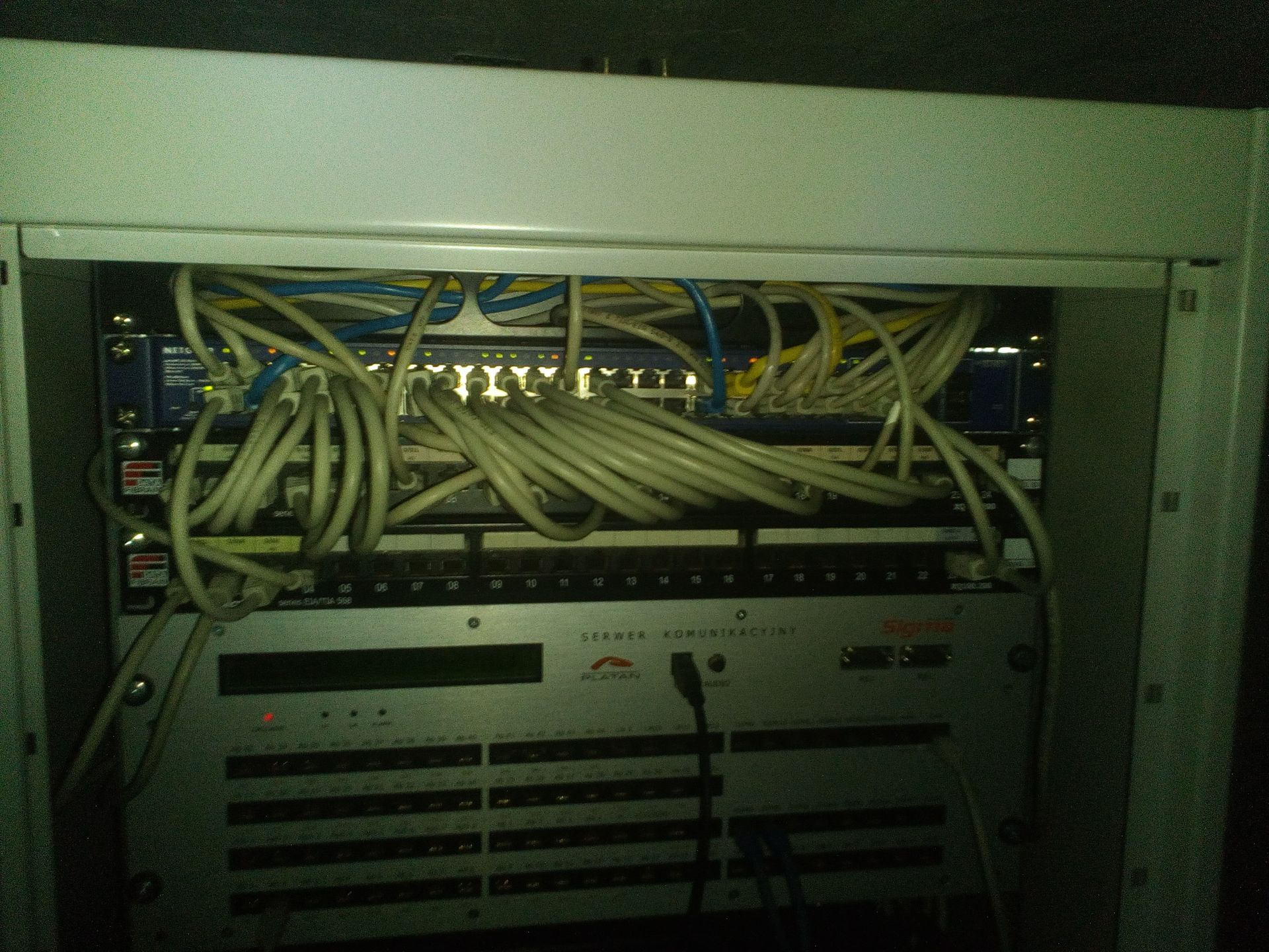

Dobroprogramowa piwnica: zdjęcie w niemal absolutnym mroku
Czas wspomnieć o aplikacji fotograficznej, która dane z tych kamer obrabia. Wbudowany w czip MediaTeka procesor sygnałowy do przetwarzania obrazu pokazuje w niej swoje możliwości, pozwalając w czasie rzeczywistym wprowadzać rozmaite filtry (sepia, aqua, monochromatyczny, negatyw, czarna i biała tablica).
Użytkownik ma do dyspozycji gotowe ustawienia dla rozmaitych scenariuszy: nocy, zachodu Słońca, imprez, robienia portretów, krajobrazów, nocnych portretów, zdjęć w teatrze, zdjęć na plaży, zdjęć na śniegu, zdjęć sportowych, zdjęć przy świecach czy zdjęć fajerwerków. Oczywiście można pozostawić wybór sceny automatowi, który całkiem dobrze sobie z tym radzi.

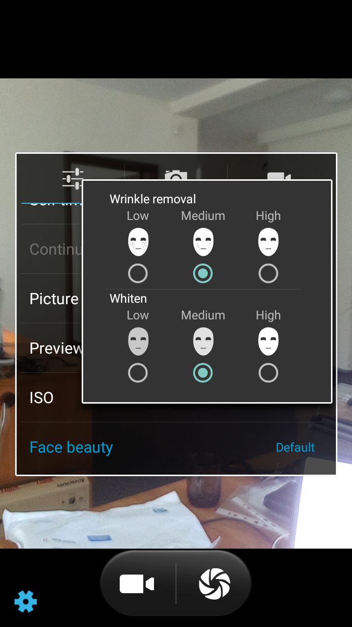

[1/2] Interfejs aplikacji kamery Źródło zdjęć: |
Na tym nie koniec możliwości aplikacji. Możemy sobie ręcznie ustawiać ekspozycję, balans bieli, opóźnienie migawki, wykrywanie twarzy, robienie automatycznych zdjęć dla uśmiechniętych twarzy i dla gestów, możemy włączyć tryb ciągłych fotek (sekwencje 20 lub 40), obsługiwany jest tryb HDR, śledzenia ruchu, zdjęć panoramicznych, oraz oczywiście tryb upiększania buzi, dzięki któremu nawet ja mogłem być prawie tak samo piękny jak Kim Kardashian (oczywiście prawie czyni gigantyczną różnicę).
