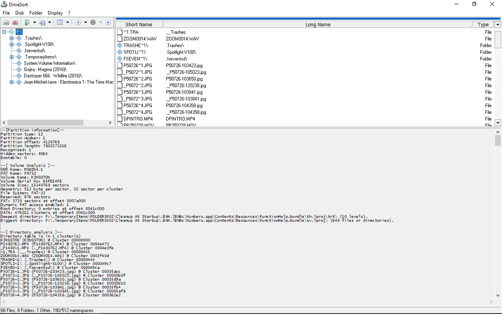

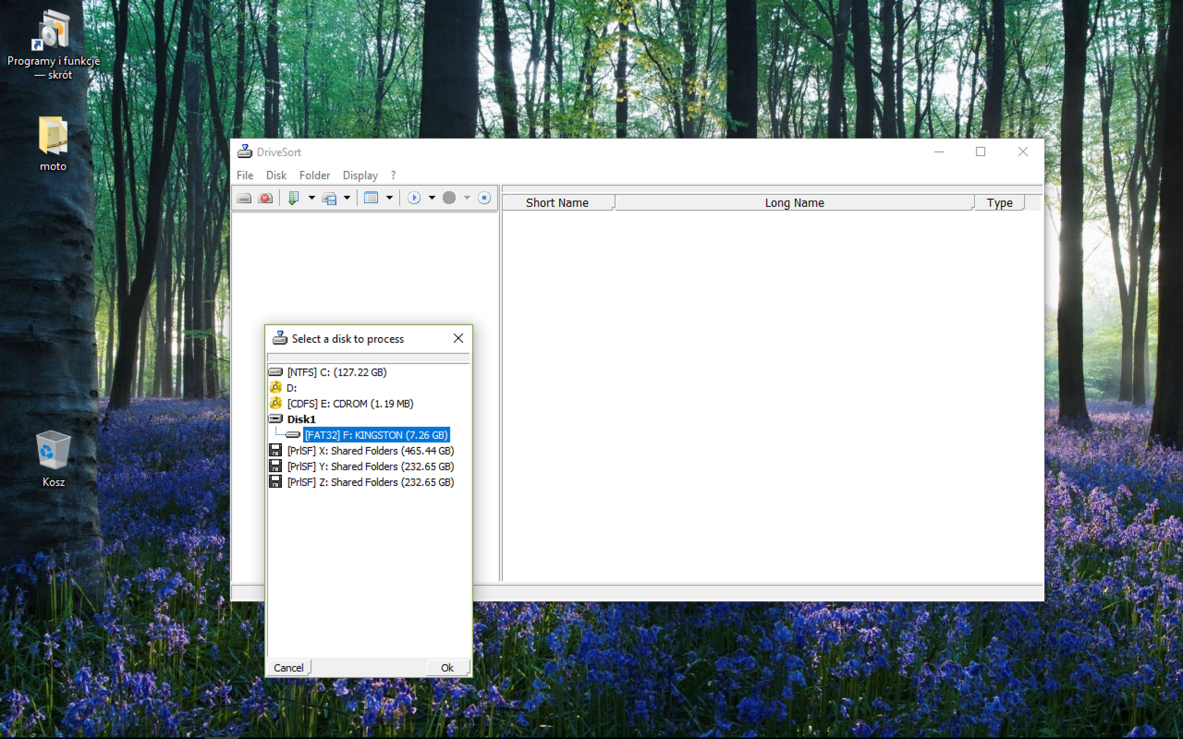

O odpowiednią kolejność plików w tablicy alokacji i spokój kierowców zadba program DriveSort. To bardzo proste narzędzie, które nie wymaga instalacji i działa od razu po uruchomieniu. Wystarczy w nim wskazać odpowiedni nośnik, który trzeba „posortować”.

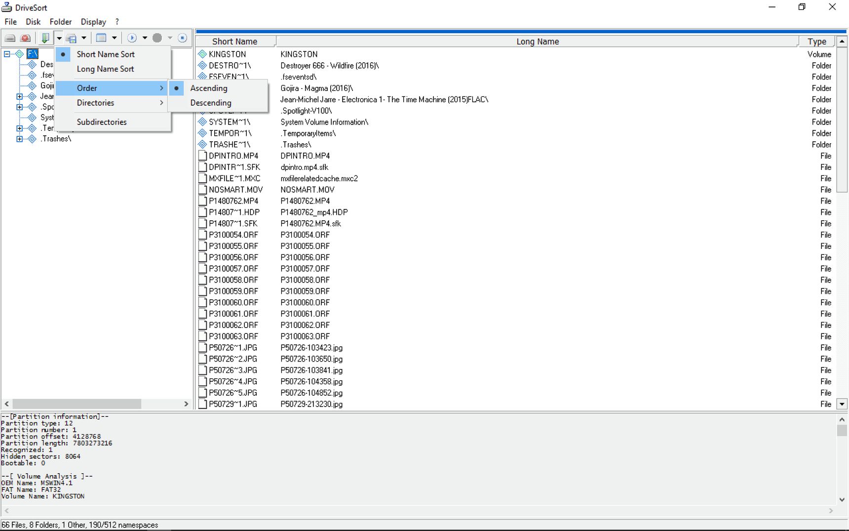

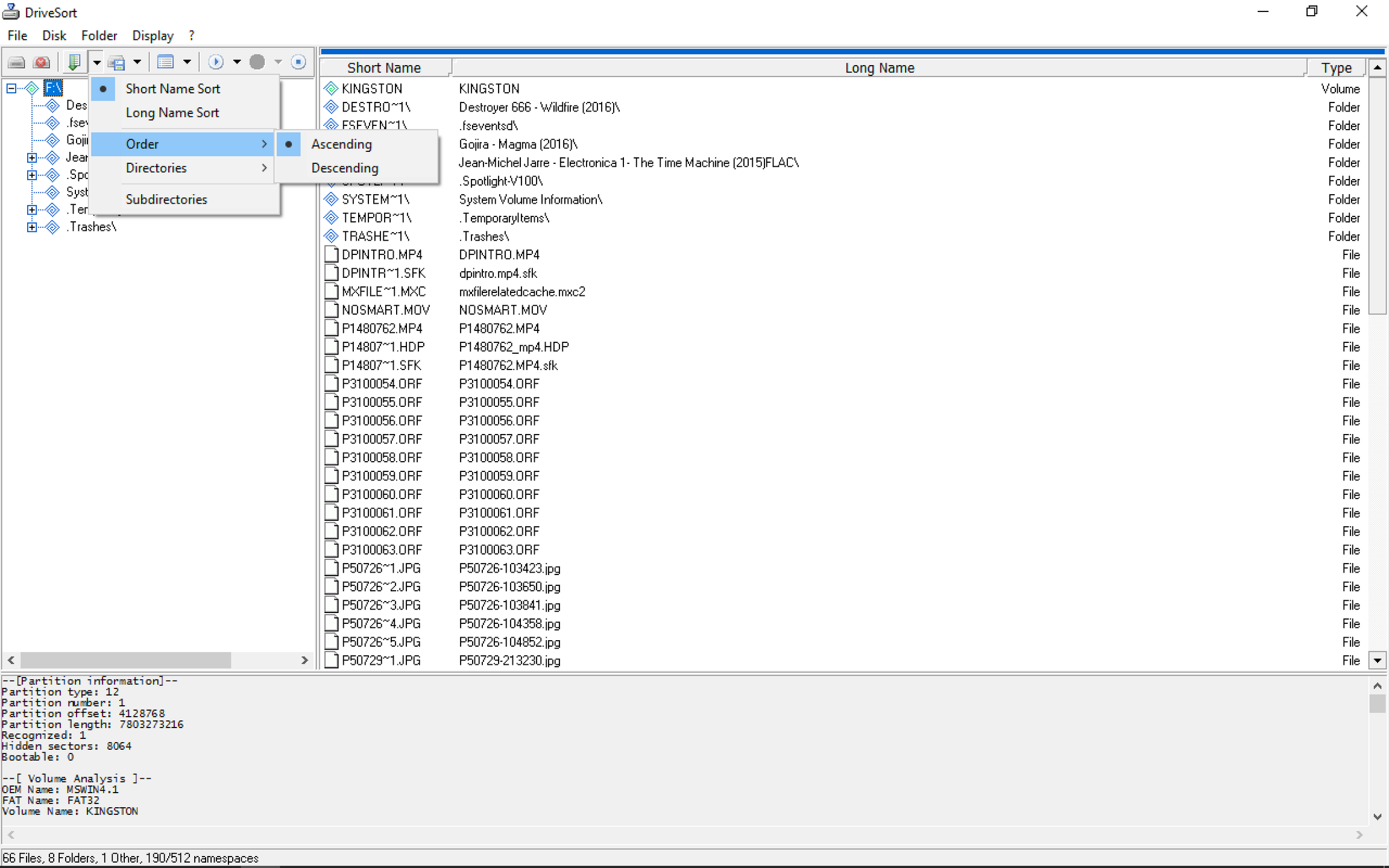

W oknie programu zobaczymy listę folderów na dysku. Przy pierwszym sortowaniu trzeba ustawić kilka opcji, jak sortowanie długiej (pełnej) lub krótkiej (DOS-owej) nazwy, działania w podkatalogach i sposób sortowania (rosnąco lub malejąco). Można też wybrać, czy foldery będą pomieszane z plikami.

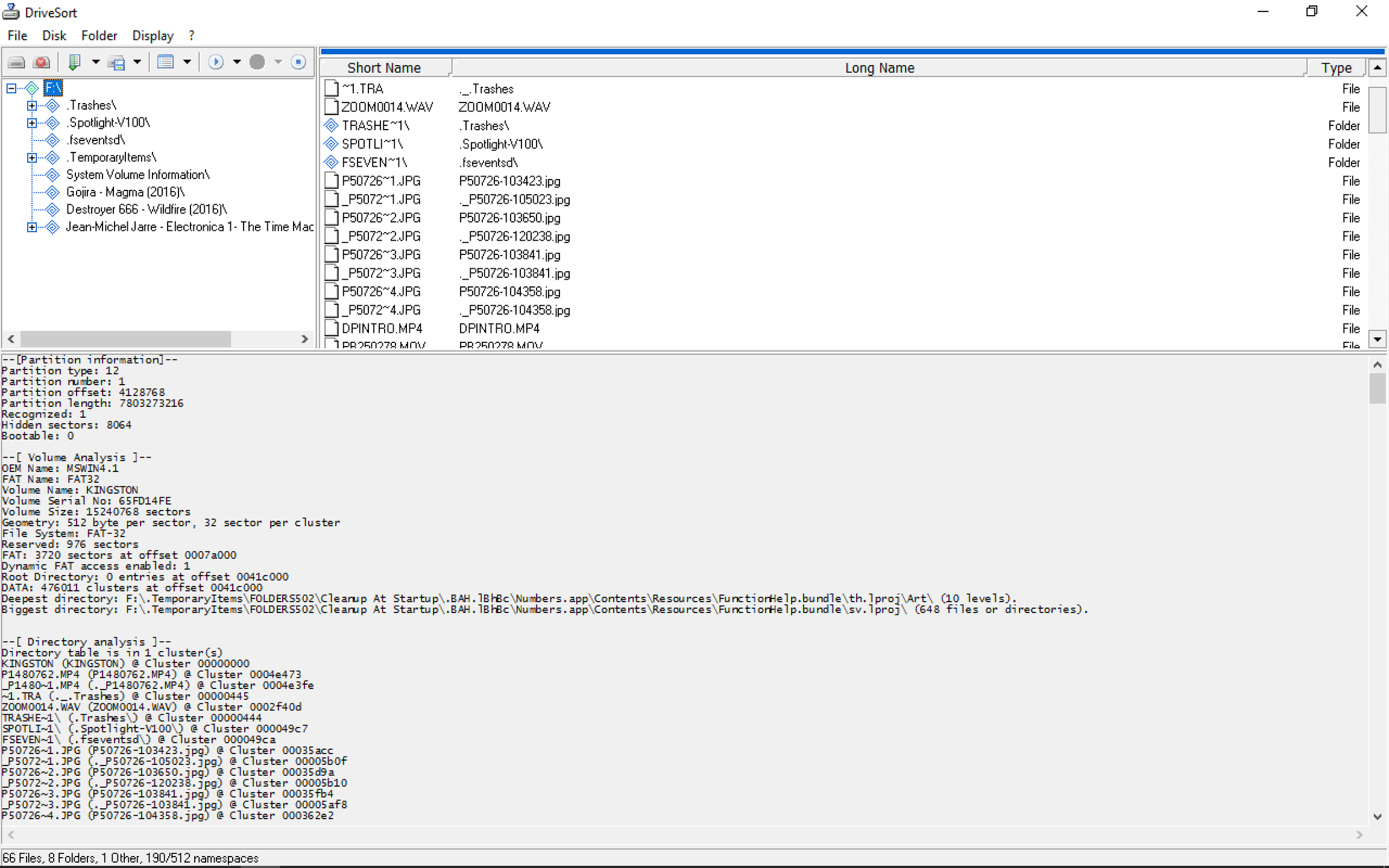

Sortowanie można przetestować, a jeśli wszystko jest w porządku – zapisać na dysku. Program pozwala też dowiedzieć się więcej o podłączonym nośniku i może się przydać miłośnikom starego sprzętu, gdyż radzi sobie z dyskami FAT12, FAT16 i FAT32.
