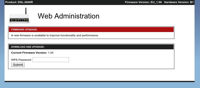

Aktualizacja firmware: proszę podać hasło WPA. Ile osób się na to nabierze?
