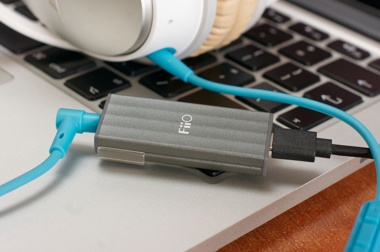

Tym razem prezentujemy Wam wzmacniacz K1 wyprodukowany przez FiiO. Jest na tyle mały, że zupełnie nie będzie przeszkadzał nawet przy słuchaniu muzyki z laptopa i można go wygodnie transportować. K1 mierzy 50 × 10,5 ×8 mm i waży 11,3 g. Jego moc wyjściowa to 75 mW przy impedancji 16 Ω, a stosunek sygnału do szumu według specyfikacji przekracza 100 dB.

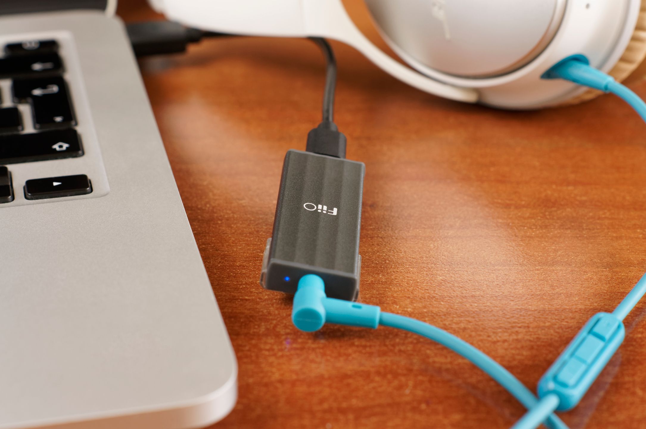

W testach wzięły udział słuchawki z różnych półek cenowych, od dokanałowych słuchawek Samsunga, które były dołączone do Galaxy S3 mini, przez headsety do grania SteelSeries i Kingstona, po Bose QC 25 z aktywnym tłumieniem. Pierwszy problem pojawił się przy korzystaniu z headsetów, gdyż K1 nie obsługuje mikrofonu i trzeba wyposażyć się w stosowny rozgałęźnik, co zmniejsza komfort użytkowania i burzy porządek na biurku.

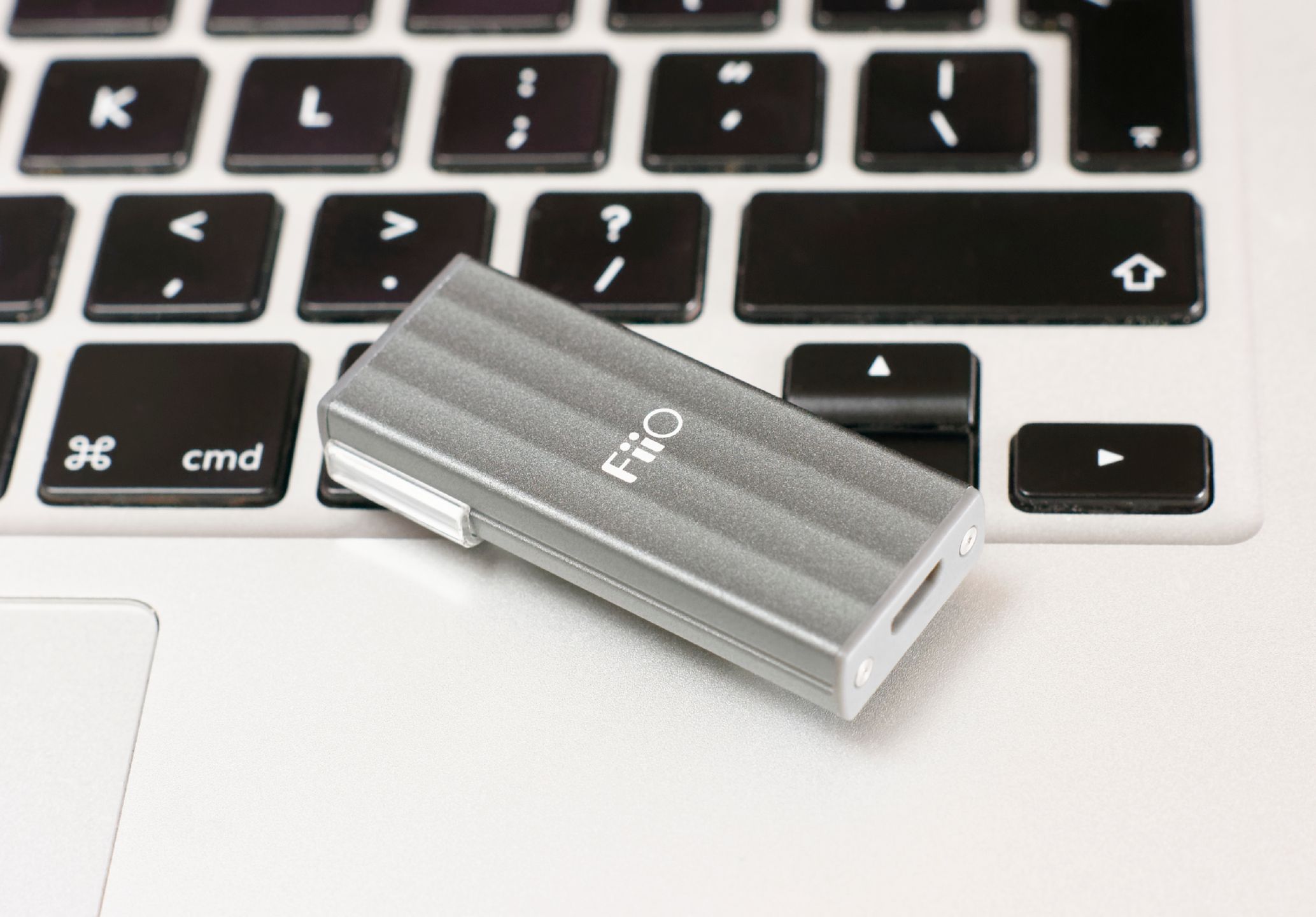

Przejdźmy jednak do tego, co ten niepozorny wzmacniacz potrafi zdziałać z dźwiękiem. Jego działanie przypomina filtry „fizjologiczne”, czyli podgłaśniające te częstotliwości, które ucho ludzkie słyszy słabiej. Ponadto nie sposób nie zauważyć, że wzmacniacz poszerza pasmo przenoszenia w porównaniu do wbudowanych kart dźwiękowych laptopów, które brały udział w testach. Słuchawki na liście zostały ułożone według ceny.

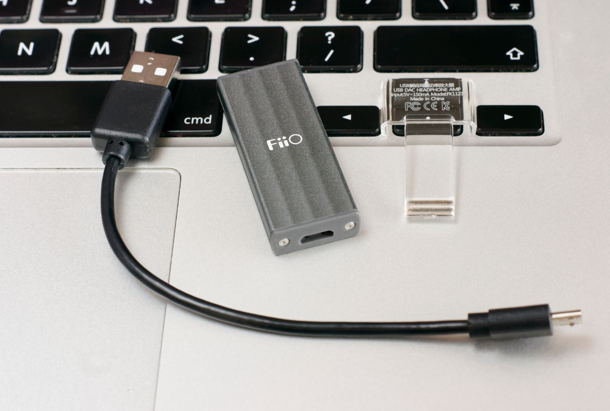

Wzmacniacz tego typu na pewno nie jest urządzeniem dla każdego, bo nie każdemu będzie potrzebny. Na pewno przyda się osobom, które mają już swoje wymarzone słuchawki i kolekcję muzyczną, ale chcą poprawić wrażenia ze słuchania z laptopa, którego karta muzyczna nie spełnia ich wymagań. To popularny problem w przypadku laptopów, gdzie priorytetem są jednak inne komponenty, niż karta dźwiękowa. Będzie to też świetne rozwiązanie dla osób pracujących na służbowych komputerach, ale mających możliwość słuchania z nich muzyki.
