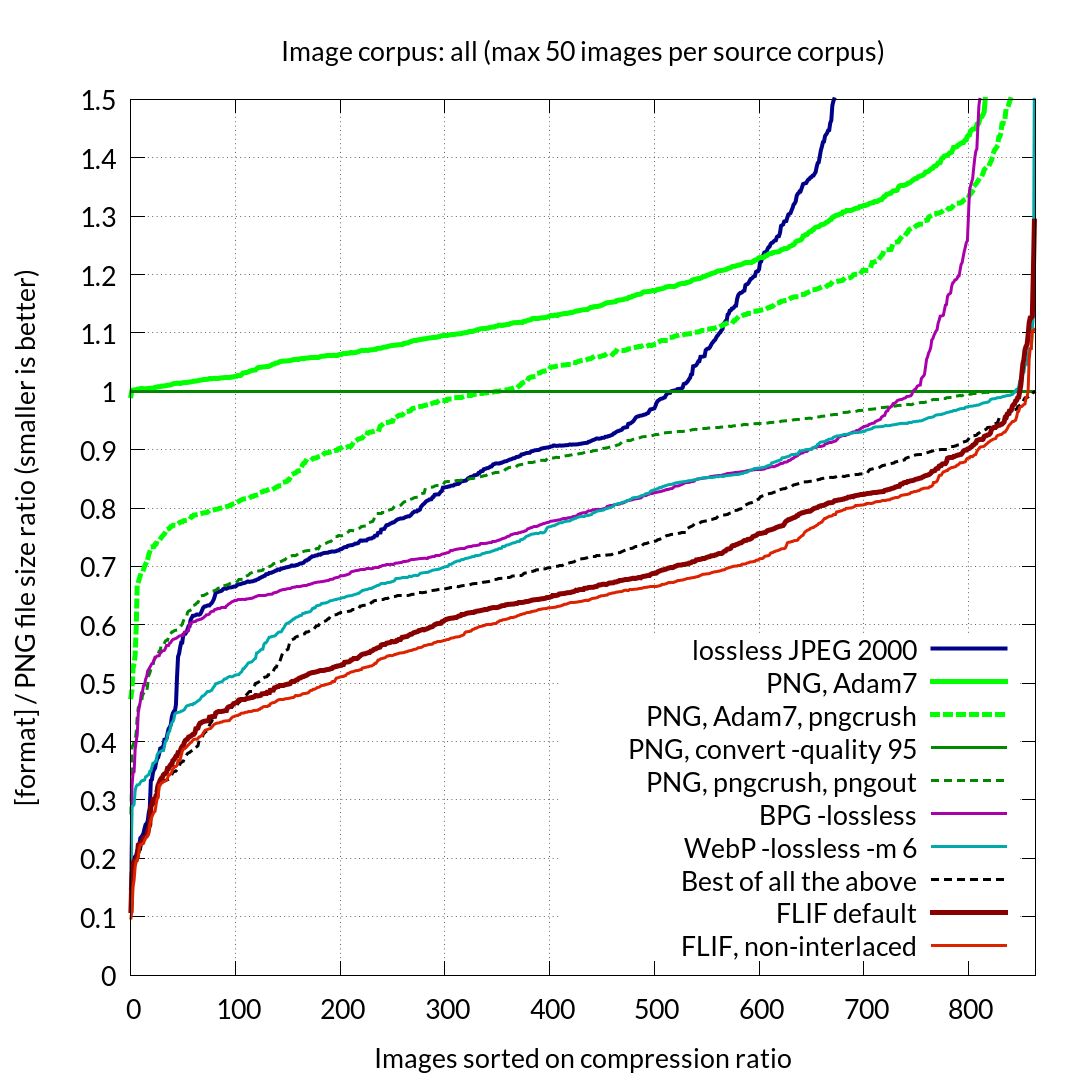

Wykorzystujący bezstratną kompresję FLIF jest konkurentem dla formatu PNG oraz WebP. Swoje świetne wyniki zawdzięcza innowacyjnemu algorytmowi kompresji MANIAC, będącego wariantem kodowania entropijnego CABAC, w którym dane kontekstowe zapisuje się w drzewa decyzyjnych, dynamicznie uczonych w czasie kodowania. W porównaniu do typowej kompresji PNG pozwala osiągnąć rozmiar pliku o 35% mniejszy, wygrywa też z bezstratnym kodekiem w WebP, generując pliki o 15% mniejsze od formatu Google'a.
Interesująco wygląda kwestia uniwersalności tego formatu. Można go stosować do każdego rodzaju obrazów, nie tylko grafiki liniowej jak np. PNG, ale też zdjęć (gdzie PNG wypada fatalnie) obrazów medycznych (gdzie PNG i WebP wypadają bardzo źle) i map geograficznych (gdzie BPG i JPEG2000 zupełnie się nie nadają). Tymczasem z przedstawionych przez deweloperów danych wynika, że w każdym wypadku FLIF sprawdza się równie dobrze, lepiej od konkurencyjnych formatów.
