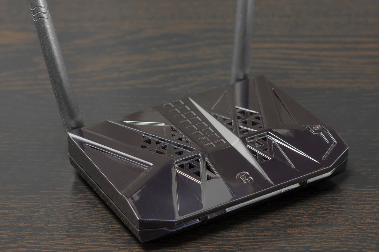

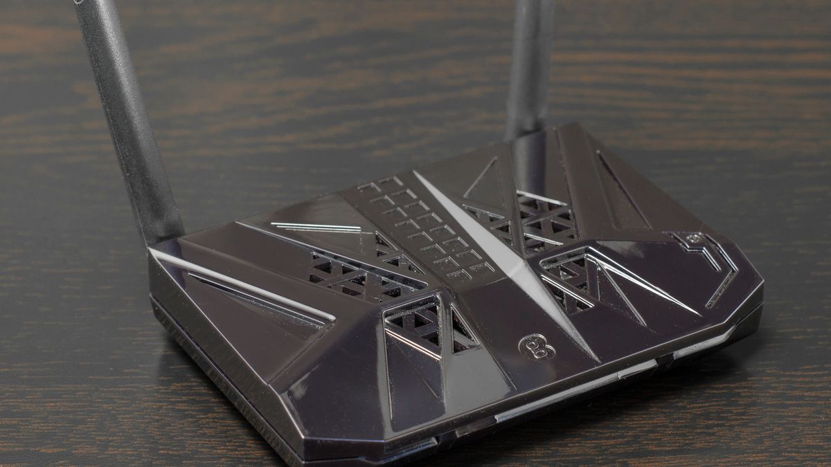

Ważąca tyle co nic jednostka główna robi przyjemne wrażenie.Mieszcząca się w dłoni (90×69×21mm) obudowa może i jest z taniego czarnego błyszczącego ipółprzezroczystego plastiku, ale interesujące fasetowanie jejpowierzchni i rozmieszczenie otworów wentylacyjnych mi osobiściesię bardzo podoba. Ładnie to także wygląda w ciemności, gdyurządzenie podświetlane jest rozmieszczonymi po bokach dwomaLED-ami, świecącymi na fioletowo i niebiesko.

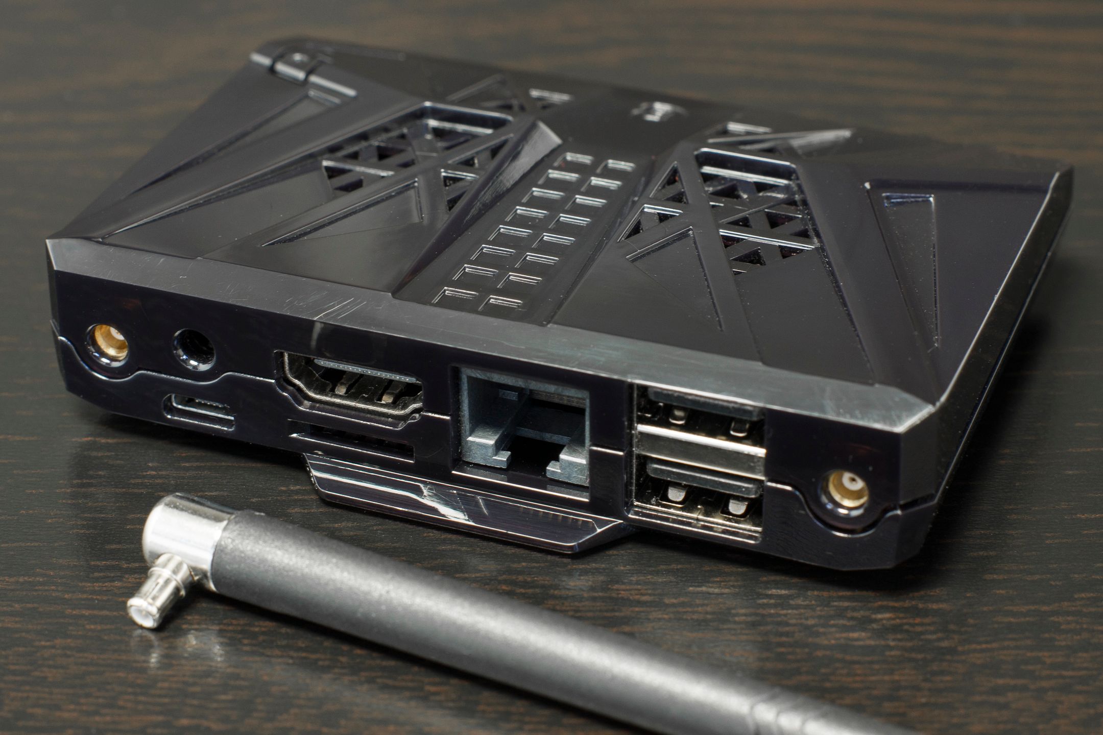

Zestaw interfejsów. Przydałoby się jeszcze jedno USB, ale co robić?

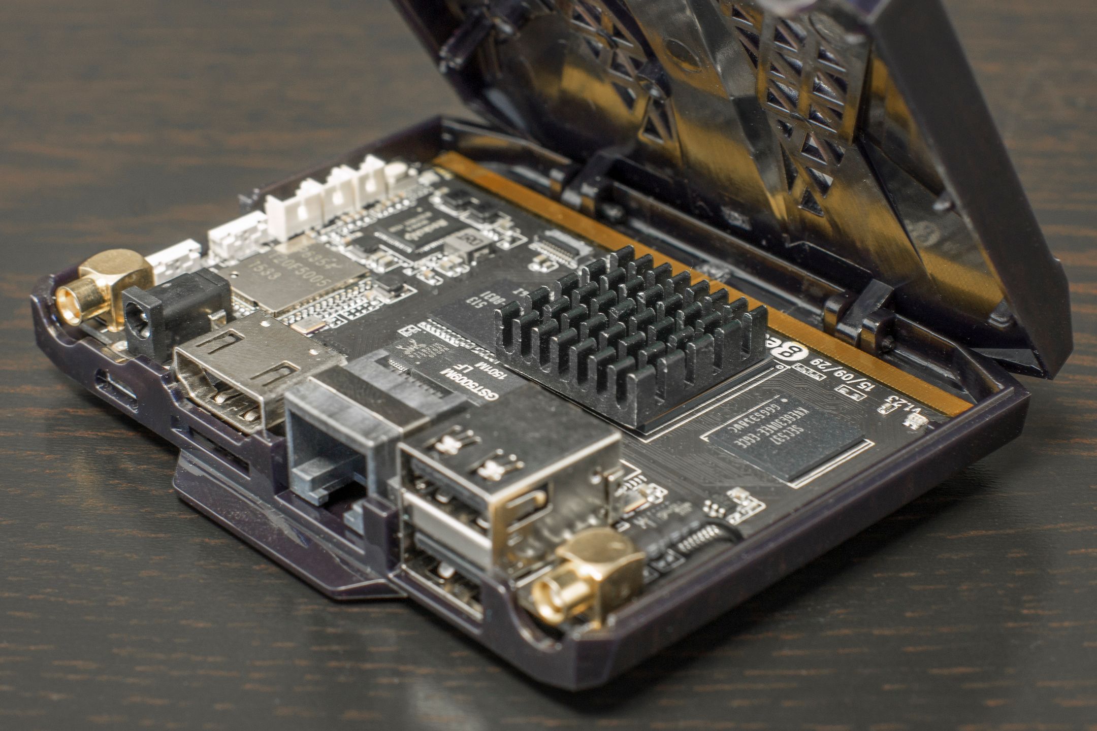

Miłe jest także to, jak łatwo uzyskać dostęp do środka –wystarczy wyciągnąć obie antenki Wi-Fi z ich gniazd i podnieśćgórną część obudowy – zawiasy umocowano z przodu. W środkupierwsze co się jednak rzuci w oczy, to trochę niechlujnieprzyklejony radiator. Zainteresowani wyciągnięciem z Geekboksawiększej mocy powinni go zastąpić czymś lepszym.
GeekBox – pierwsze wrażenia ze sprytnym pudełkiem do TV
Sama płytka główna oprócz zestawu zewnętrznych interfejsów(2×antenowe Wi-Fi, 2×USB 2.0,gigabitowy Ethernet, HDMI 2.0, slot microSD, złącze microUSB)oferuje jeszcze w środku kilka dodatkowych złączy. Najważniejszeto oczywiście interfejs MXM3 do płytki rozszerzającej, ale takżemamy tu złącze zasilające wentylatora (normalnie wystarczychłodzenie pasywne, ale to oferta dla podkręcających), złączezasilania bateryjnego, złącze szeregowe, złącze kamery iwyświetlacza. Fani Raspberry Pi od razu zobaczą, że czipów tujakby więcej.
Geekbox: test hybrydowego odtwarzacza 4K z Androidem i Linuksem do wyboru 3
Geekbox w środku, a tam ten nieszczęsny radiator
Obok jednostki centralnej –ośmiordzeniowego procesora Rockchip RK3368 ze zintegrowanym układemgraficznym PowerVR G6110, znajdziemy tu czip 2 GB RAM LPDDR3, szybkąpamięć 16 GB eMMC 5.0, moduł Wi-Fi AP6354 (obsługujący m.in.802.11ac i Bluetooth 4.1), kontroler Ethernetu i zegar RTC zkonwerterami DC/DC (zgadnijcie, ile kosztuje zegar czasurzeczywistego do Raspberry Pi). To wszystko zrobione jest bardzosolidnie – i gdyby nie ten paskudnie przyklejony radiator, możnaby było wystawić konstrukcji ocenę bardzo dobrą.

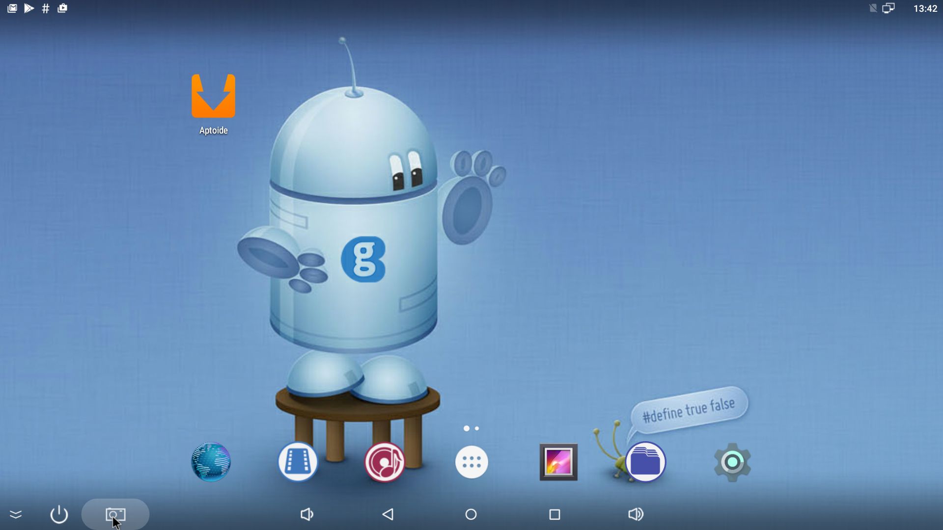

Domyślny pulpit Geekboksa z Androidem 5.1.1
System zawiera jedynie kilkapreinstalowanych niestandardowych aplikacji. Na ich dobór nie możnanarzekać. Oprócz Google Play znajdziemy tu także całkiem dobrzezaopatrzony sklep Aptoide, załączono też menedżer plików ES FileExplorer, menedżer uprawnień roota SuperSU, oficjalną aplikacjęNetfliksa, odtwarzacz Kodi 15.2, centrum multimedióweHomeMediaCenter oraz autorskie aplikacje do zarządzania plikami iodtwarzania muzyki oraz filmów, z interfejsem wyraźnie dostosowanymdo telewizorów.

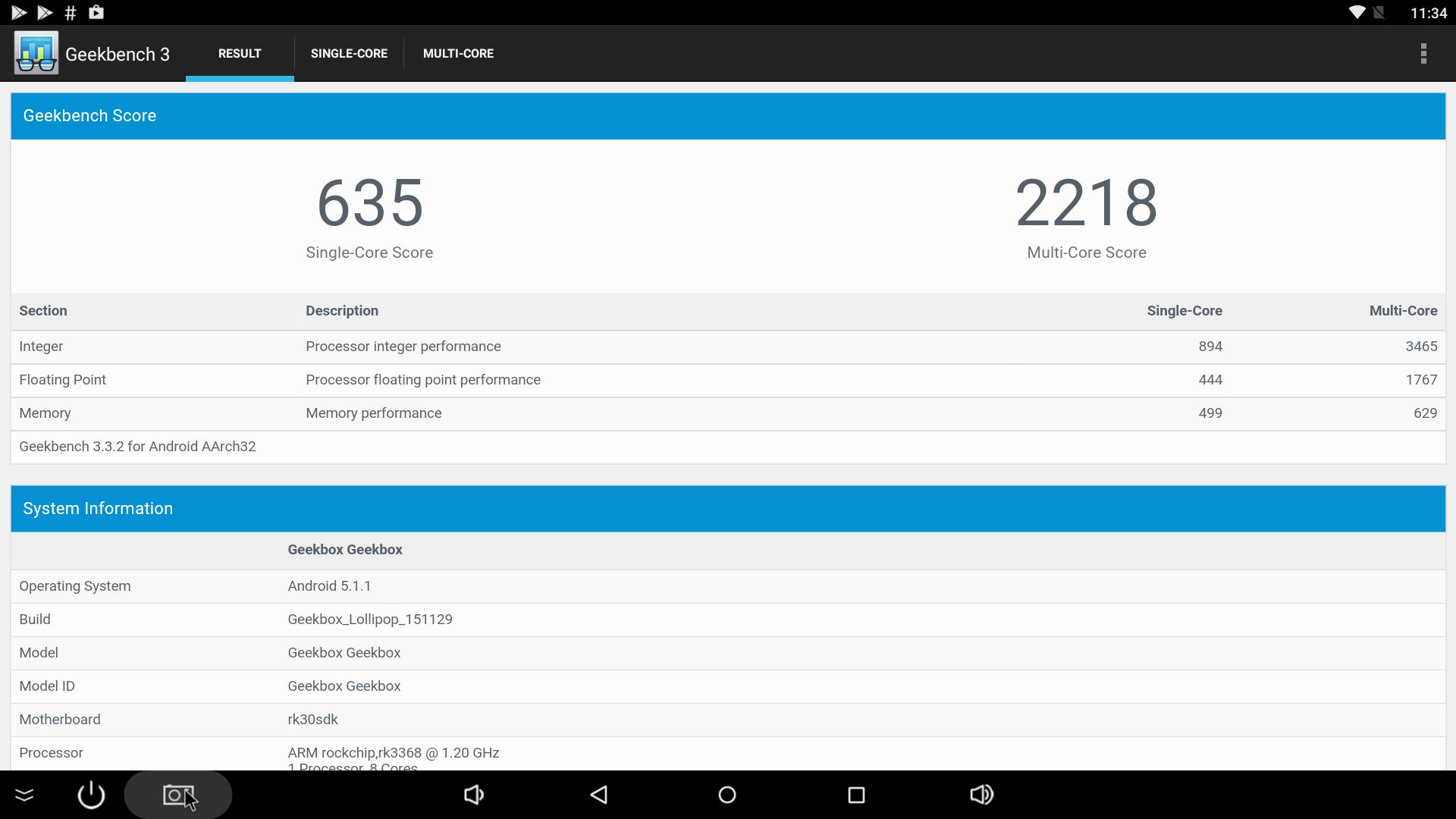

Szybkość działaniainterfejsu jak i aplikacji jest w pełni zadowalająca, mimo żedemonem szybkości zastosowany procesor przecież nie jest, podwzględem wydajności można go porównać do smartfonów sprzed 2-3lat. W Geekbenchu 3 w teście dla jednego rdzenia uzyskałem 635punktów, dla wielu rdzeni 2218 punktów – to wyniki dla domyślnegotaktowania 1,2 GHz. Programowe podkręcenie częstotliwości pracyjest możliwe, ale bez lepszego chłodzenia lepiej tego nie robić.

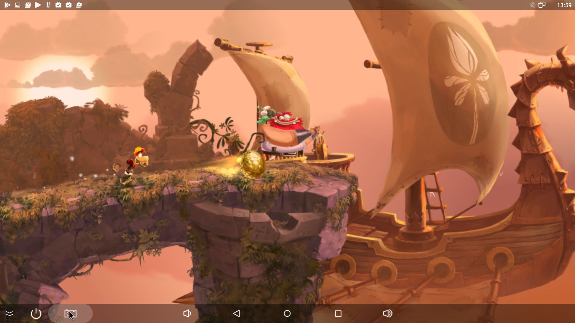

Nie ma też co zbyt wielespodziewać się po układzie graficznym PowerVR. W benchmarku 3DMarkIceStorm Extreme, udało się uzyskać raptem 4575 punktów – tojest poziom chińskich telefonów z MediaTekami i układami Mali-450,czy też odtwarzaczy mediów wykorzystujących czipy AmlogicS812/S905. Z drugiej jednak strony to wystarczy, by przyjemnie graćsobie nie tylko w Angry Birds, ale też w takie śliczne platformówkijak Rayman Adventures, czy nawet gry 3D w rodzaju Asphalta. Nic tylkopodłączać pada (gamepad od PS3 działa bez problemu) i grać ilewlezie.
Geekbox: test hybrydowego odtwarzacza 4K z Androidem i Linuksem do wyboru 6
Rayman jak zwykle skoczny. Do prostych gier Geekbox nadaje się świetnie

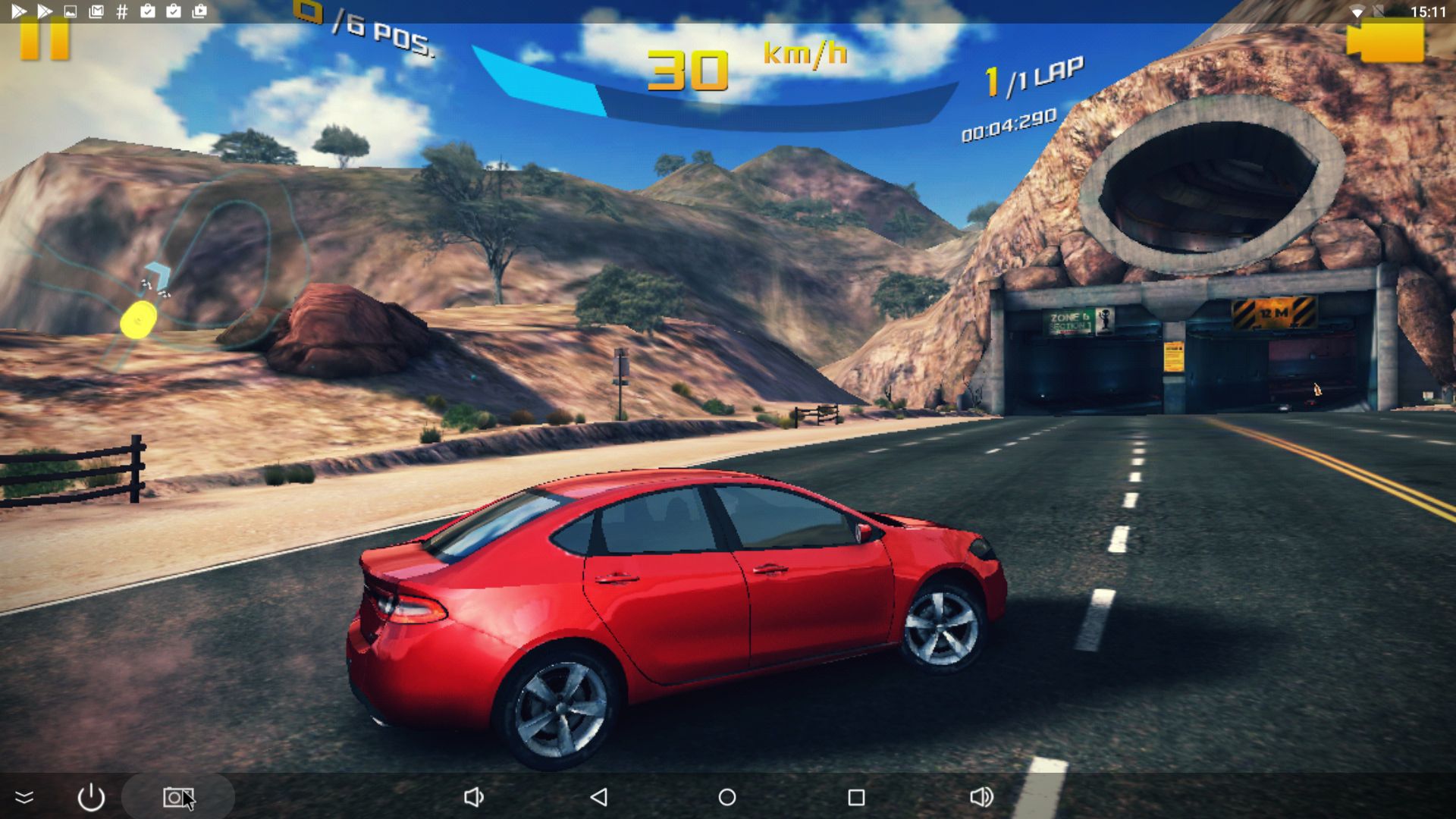

Geekbox: test hybrydowego odtwarzacza 4K z Androidem i Linuksem do wyboru 7
Wyścigi w Asphalcie. Ciekawostka: danych gry nie można pobrać po Ethernecie, trzeba Wi-Fi

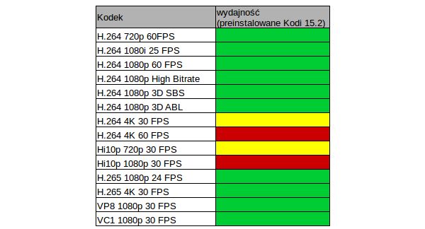

To, co możemy przeczytać nastronie sklepu Geekbuying zachęci pewnie wszystkich tych, którzykupili sobie nowoczesny telewizor 4K. „Super video capabilities4K×2K, H.265 and HDMI 2.0@60Hz output support”. Faktycznie, super,czego więcej chcieć? Ano chyba tylko tego, by to wszystko działało.Podekscytowani wizją oglądania wideo o tak wyśrubowanychparametrach, pobraliśmy z sieci ekscytujący film (nie, wcale nietaki, o jakim myślicie). Pobraliśmy słynnego Big Buck Bunny'ego,animację stworzoną przez Blender Institute, wybierając wersję2160p@60FPS.
Geekbox: test hybrydowego odtwarzacza 4K z Androidem i Linuksem do wyboru 8
Odtwarzanie wideo w domyślnej konfiguracji na Androidzie
Niestety, z płynnymodtworzeniem tego materiału nie dał sobie rady żaden zodtwarzaczy, włącznie z preinstalowanym Kodi (wykorzystującymłatki i kodeki Rockchipa). Tak samo nie udało się płynnieobejrzeć materiałów 4K z YouTube. Nie byliśmy w tym jedyni –oficjalne forum urządzenia pełne jest wpisów, skarżących się,że z tym 4K to jednak nie do końca tak.
Pomogło dopiero rozwiązanieraczej nie dla Zwykłego Użytkownika. Po aktualizacji firmware donajnowszej wersji (do czego potrzebujemy peceta i specjalnychnarzędzi), podmieniłem systemową bibliotekę librkffplayer.so idomyślnie zainstalowane Kodi wersjami z innego chińskiegoodtwarzacza marki Zidoo. W takiej konfiguracji odtworzenie wideo4K@60 FPS przebiegło całkiem nieźle, traciło się pojedynczeklatki. Zakładam, że przy pewnym podkręceniu procesora można bybyło uzyskać lepszy efekt.
Tak wyglada górna poprzeczkaGeekboksa. Ze wszystkim, co mniej wymagające, nie będziecie mieliżadnych problemów (w tym 4K@30FPS, czy FullHD@60FPS), przynajmniejpóki będziecie trzymali się Androida. Gdy bowiem zechcecie pobawićsię GNU/Linuksem, czeka Was pewne zaskoczenie.

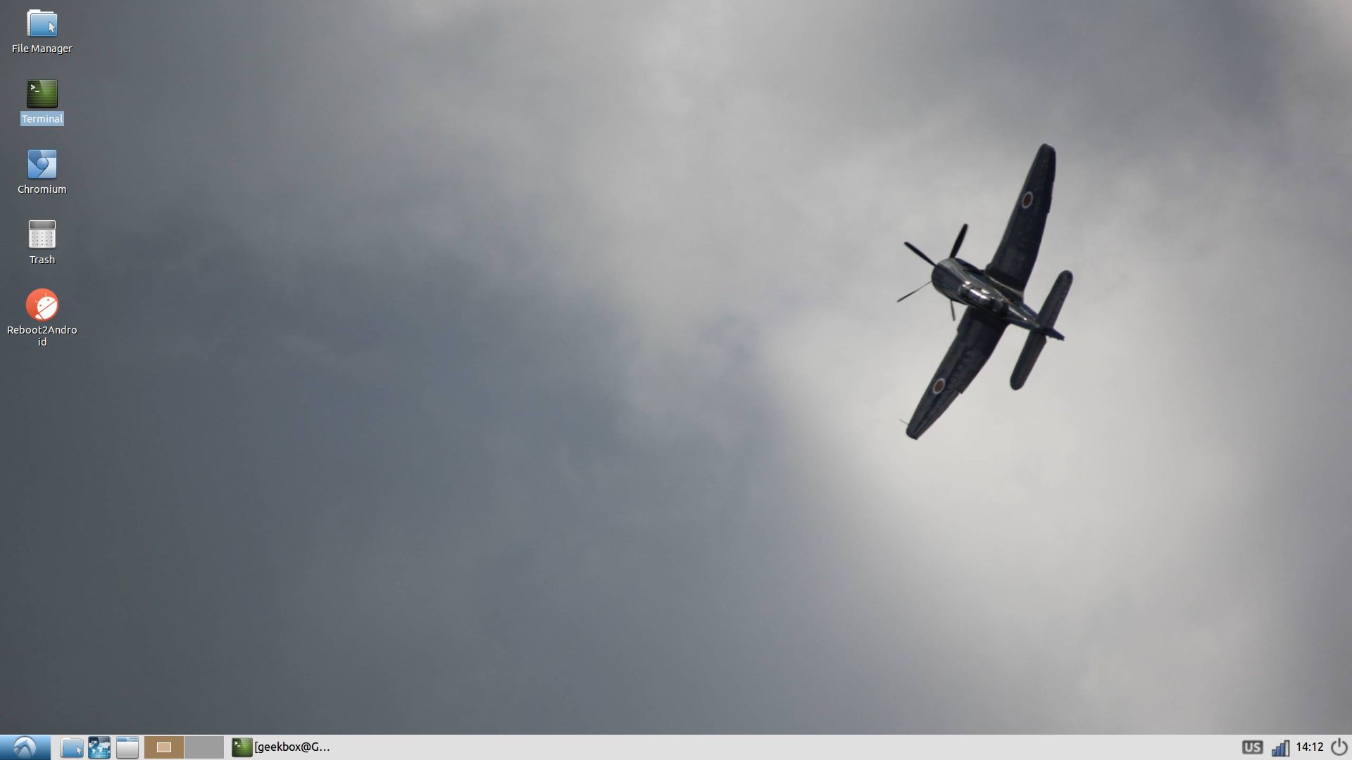

Gdy już znudzimy sięAndroidem, wystarczy w menu wyłączania wybrać opcję Boot toLinux. Przy następnym uruchomieniu po niespełna 10 sekundachzobaczymy Ubuntu 14.04 w wersji armhf– a właściwie Lubuntu, gdyżzastosowano tu ultralekki pulpit LXDE.
Geekbox: test hybrydowego odtwarzacza 4K z Androidem i Linuksem do wyboru 9
Domyślny widok pulpitu LXDE w preinstalowanym Ubuntu

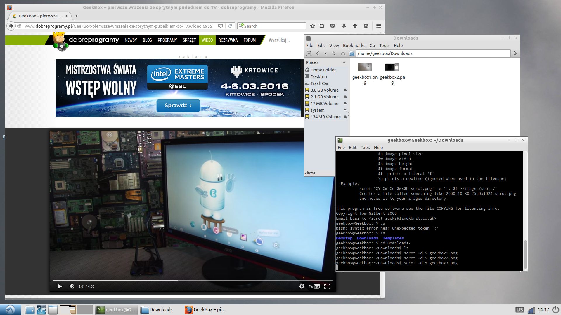

Własnych zmian producentpraktycznie nie wprowadził. To co jednak jest dobre w wypadkuAndroida, tu jednak jest poważnym kłopotem. Ot wgrano bardzo ładnątapetę, zastąpiono domyślnego Firefoksa przez Chromium i dodanonarzędzie pozwalające na zrestartowanie Geekboksa do Androida. Niedodano za to najważniejszej rzeczy – większości sterowników.Owszem, Wi-Fi i Ethernet działają, ale już Bluetooth ma problemy.Nie działa też akceleracja wideo, ani grafika 3D.
Geekbox: test hybrydowego odtwarzacza 4K z Androidem i Linuksem do wyboru 10
Dobroprogramowy odtwarzacz nieco się przycinał, ale prezentację Krzysztofa można było obejrzeć
Dostajemy więc „goły”linuksowy desktop, z kompletem narzędzi z oficjalnych repozytoriów,na którym możemy co prawda uruchomić Kodi czy YouTube, ale będzieto koszmarnym doświadczeniem. Przynajmniej do momentu, gdy niewykorzystamy pomysłów użytkownika mac_l1 z forum freaktab.com,który jako pierwszy zdołał przenieść androidowe sterownikiRockchipa na Linuksa (za pomocą biblioteki libhybris). Niestetywciąż nie pozwala to na wykorzystanie OpenGL z serwerem grafikiX11, akcelerację dostaniemy tylko w zmodyfikowanych aplikacjach,takich jak dostępna już specjalna kompilacjaKodi.
